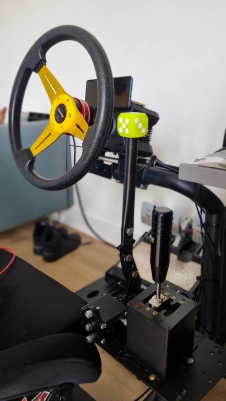

Afbeeldingslocatie: https://tweakers.net/i/cuwyp1F7oyTn20GaMFcjzO1RTuI=/800x/filters:strip_icc():strip_exif()/f/image/zjXDOm8d0HIniLcCeprLeiC0.jpg?f=fotoalbum_large
Dit is mijn rig ,hij ziet er op dit moment iets anders uit en ben het(weer) aan het verbouwen.
Als ik zou moeten kiezen zou ik altijd een aluminium rig nemen omdat die zo makkelijk aan te passen is zie het als lego.(buizen frame wel mooier)

Wat ik wil is ondertussen vrij duidelijk, ik post hieronder mijn set-up die ik nu in mijn hoofd heb. Desktop kan misschien wel goedkoper, maar voor mij als leek dus moeilijk te beoordelen, ik vertrouw op de mening van bv. Azerty (hen mijn situatie uitgelegd). Het is niet dat ik lui ben, maar als ik me moet inlezen en elk afzonderlijk onderdeel van sim racen (hardware rig, hardware PC, software, etc.) dan kom ik niet meer aan rijden toe, en dat is op korte termijn vrij belangrijk. Ik wil mij zeker wel inlezen mbt hoe ik op een goedkopere manier toch een pc kan samenstellen, maar kan deze toch niet zelf assembleren, dus lijkt mij gewoon slimmer extern toe te vertrouwen.

Moet zeggen dat ik heel blij ben met mijn 'average' setup, ik doe voornamelijk driften of GT racen.
draai nu alles op mijn Trak Racer RS6
Moza R9 (met extra Aliexpess quickrelease en Ali stuurtje voor driften)
Handrem en shifter ook van Aliexpress, shifter ietwat gemod zodat ik een betere grip voor driften heb en knop van de shifter vervangen.
Thrustmaster T-LCM pedalen met aangepast veren voor de loadcell rem.
alles bij elkaar nog steeds niet cheap, maar voor het geld superveel plezier!
Afbeeldingslocatie: https://tweakers.net/i/bxiDSHYLnidFZHqP9NbMIj-icIw=/x800/filters:strip_icc():strip_exif()/f/image/peE96bClXU9pCP8mZZgKgchA.jpg?f=fotoalbum_large
Afbeeldingslocatie: https://tweakers.net/i/RhRweBYwZwey0MrpgnVVIIDDVc4=/x800/filters:strip_icc():strip_exif()/f/image/tnaWhy56lxLyE0ryRfgTtzbs.jpg?f=fotoalbum_large
