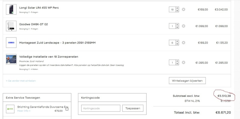

Voor een "grote" instaltie met een uit chinesium gehouwen omvormer is dit niet goedkoop te noemen hoor. dus als jij dan die wp gaat doen doe ik wel de zonnepanelen :+
Grove berekening met zuid opstelling.. O-W is waarschijnlijk goedkoper, maargoed slechts ter indicatie. zonder de situatie goed te kennen kan het niet exact.
Afbeeldingslocatie: https://tweakers.net/i/-81sJh4lUufBrrkC3M1P-0NAgu0=/800x/filters:strip_icc():strip_exif()/f/image/QnRGq3xmDbZV5N5cIYgJEdQO.jpg?f=fotoalbum_large

twain4me schreef op woensdag 28 juli 2021 @ 10:35:
2 omvormers minder en je zit richting hetzelfde bedrag als in jouw plaatje.
