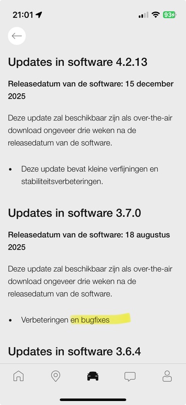

@Laurens AAOS 3.7.0 is het probleem alhier. Gelukkig is 15 december 4.2.13 released en die zal elk moment OTA aangeboden worden. De vraag is alleen, welke bugs krijg je er weer voor terug. Slechter dan 3.7.0 kan het (voor mij) in ieder geval niet worden zo lijkt. Dit heb ik bij de V60 MY25;
Vind de houding van Volvo weer ongekend, of ze weten wederom niet hoe ze hun _nieuwe_ bugs moeten fixen. Sinds 3.7.0 is het sluiten van de auto is enorm laggy, verschrikkelijk irritant met kessy. De interieur/handgreep verlichting werkt vaak niet als de bestuurdersdeur wordt geopend, maar wel zodra de passagiersdeur open gaat, ook reageert de laadrobot enorm traag omdat de auto niet thuis geeft bij aanbieden van laadpas en de stoel gaat niet altijd terug in de positie als de andere sleutel wordt gebruikt.
Om maar niet te spreken over die beloofde 2025 UX update waarbij je dan eindelijk de drivemode button niet nog dieper in het menu hoeft te zoeken dan de gebruikersvoorwaarden... Het viel eerst minder op (los van kessy), maar nu de donkere dagen weer aangebroken zijn, is het erg vervelend. Sinds augustus al aan het wachten op nieuwe update, inmiddels hebben we de kortste dagen al gehad :/ :+ 8)7
[ Voor 9% gewijzigd door JB op 01-01-2026 18:49 ]

JB schreef op donderdag 1 januari 2026 @ 18:39:
Toch wel vreemd dat ik die versie (3.7) ook heb maar geen last van de genoemde bugs.
Ook wel grappig dat versie 3.7.0 juist een aantal bugs zou hebben opgelost.

In 3.6.4 zat de interieurverlichting bug ook al (daar had ik 'm nog niet, maar anderen weer wel). 3.7.0 loste het niet op maar introduceerde 'm in mijn geval, PiP is wel terug bij de 360 camera...
3.5.14 had de _leuke_ bijkomstigheid dat je remmen konden weigeren tijdens one-pedal drive (B-mode)...
3.7.0 is ook tijdelijk teruggetrokken geweest want wederom prutswerk...;
Afbeeldingslocatie: https://tweakers.net/i/IEWUXQFyy_uyb3rJdNlQKh5sZ4U=/800x/filters:strip_exif()/f/image/vZLi8Z6JRWdQKokQ6wUce7bT.png?f=fotoalbum_large
Volvo software is echt enorm teleurstellend gebleken. TCAM reset is ook een wekelijkse klus. Verder hebben ze ook nog een IHU met een Intel chipset die niet vooruit te branden is. Gelukkig is Intel er mee gestopt en hebben de MY26 modellen nu eindelijk de Snapdragon IHU (4.2), maar dan rijdt het gros nog steeds met een oude IHU, sinds komst AAOS.
Mijn boefje is liev!

  • Andrehj
Spontaan geactiveerde standverwarming?
Bij de XC60 van mijn ouders gaat soms spontaan de standverwarming aan. Dat is vooral irritant omdat de auto in een dichte garage staat. Daarin een brander laten branden is dan niet zo gezond of goed voor de luchtkwaliteit...
Er zijn geen timers of zo ingesteld, en ze hebben pas sinds zondag de Volvocars App, dus dat kan het ook niet zijn.
SW versie was 3.7.0. Nu geupdate naar 4.2.13, nog geen idee of dat helpt.
Iemand een idee hoe dit komt en hoe we het spontaan aan gaan van de standverwarming kunnen voorkomen?
