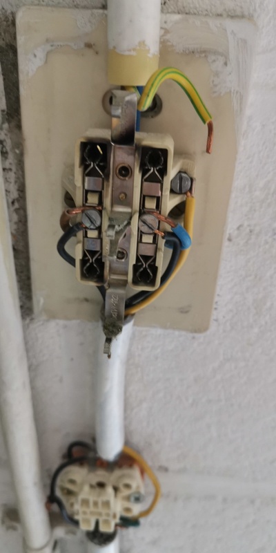

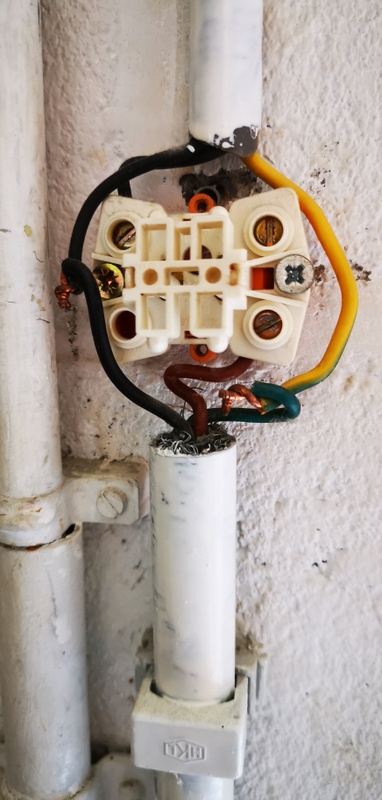

CT schreef op zondag 6 juni 2021 @ 20:26:
dan de logische vervolg vraag: is dat stopcontact buiten ook -echt- geaard ?
+1
Vorig jaar bij een maat stopcontact in de tuin verplaatst. Woont in 80-er jaren huis.
Bij meting bleek de aarde te zweven en er iets van 80-120V lekspanning te staan tussen nul en aarde. Zie de foto's hieronder van de aansluiting in huis. Eerst en vooral heb ik dat zwikkie afgebroken en met nieuw materiaal op de juiste manier aangesloten. Destijds toen ze er gingen wonen hebben we besloten om daar niks aan te doen, zat er op zich netjes tegen de muur. Dit had ik dus ook niet verwacht....
Stopcontact buiten werd ook niet gebruikt, dus zo'n probleem was het ook eigenlijk niet, totdat er een zwembad geplaatst werd.

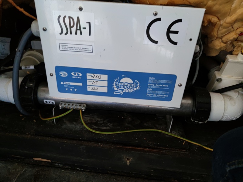

Goed, ik heb wat dingen geprobeerd te meten en te bekijken:
Ik heb een verlengsnoer gepakt en die uit de keuken in de woning naar de tuin laten lopen. Dat is sowieso tevens een andere groep.
Tussen deze twee aarde punten meet ik op de doormeetstand van de multimeter 006, dus vrij weinig weerstand dus.
Tevens de aardpin van het stekker van de jaccuzi gepakt aan 1 kant van de multimeter en de andere kant aan de binnenkant van de jaccuzi (hij kan open) en hier zag ik een aarderail. Hierop gemeten. Dit meet 001. Zie foto.
Afbeeldingslocatie: https://tweakers.net/i/-Po3pdO8K5As13Yk_8RRiwwddlE=/800x/filters:strip_icc():strip_exif()/f/image/T90Z3EcDubwM86CQZpy5oJzD.jpg?f=fotoalbum_large
Tevens staat hierop gemeten dat ie voor 16 ampère bedoeld is, al weet ik niet of dat voor het geheel geldt of alleen die module.
Tja, tussen de aardpin van de stekker en het water in de jaccuzi meet ik op de 20k stand van de multimeter een waarde van 16.80. ik weet niet of dat iets zegt...
Een elektricien laten komen staat op de planning, maar er lijkt dus wel een werkende aarde te zijn, toch?

  • ThinkPad
  • Laatst online: 22:16
De 20kΩ instelling is te hoog, de weerstand zou in principe nul moeten zijn als de aarde goed is. Probeer nog eens, maar dan op de 200Ω instelling. Voordat je gaat meten even de testpennen tegen elkaar houden en kijken of je dan nul meet zodat je weet dat je meter zelf iig in orde is.
En als je toch al zo ver bent, draai dan ook die 5 schroefjes van het deksel er even af en maak daar een foto van O-) Stekker losgekoppeld uiteraard.
[ Voor 18% gewijzigd door ThinkPad op 09-06-2021 07:18 ]

  • redwing
  • Laatst online: 00:43
ThinkPadd schreef op dinsdag 8 juni 2021 @ 20:30:
Hij meet rechtstreeks tussen het water en de aarde, dus daar zul je niet op 0 uitkomen ;) Dat kun je alleen maar nuttig meten als je weet wat de samenstelling van het water is.
Verder ziet de aardrail er nogal gecorrodeerd uit. Kans is groot dat datzelfde ook bij de contacten is gebeurt dus de aarde opnieuw afstrippen en de contacten goed schoonmaken (contactspray) kan geen kwaad.
@Verwijderd Aangezien het een redelijk grote stroonm is (goed voelbaar) en continue gaat het bijna altijd om het 50Hz signaal en een zwevende aarde.
Aangezien de aansluiting van de stekker naar de aardrail goed lijkt te zijn moet je nog kijken of de aarde in het huis wel goed is aangesloten (dus vanuit de meterkast meten naar de aarde van het stopcontact. En de volgende stap is dan inderdaad in de Jacuzzi zelf gaan meten om te kijken of de aarde intern goed naar o.a. de heaters gaat.
[ Voor 37% gewijzigd door redwing op 09-06-2021 09:07 ]

  • geerttttt
  • Laatst online: 14-08 18:13
geerttttt
Manisch positief
Verwijderd schreef op woensdag 9 juni 2021 @ 08:46:
ongeveer 17k tussen aarde en water is natuurlijk afhankelijk van de hoeveelheid Chloor in het water...
Wat belangrijk is om te meten (met de stekker eruit) is de weerstand tussen willekeurig metaal (liefst warmtewisselaar van je bubbelbad) en de contacten van je heater (die daarin zit) daarvoor zul je eea open moeten schroeven of in ieder geval at meer foto moeten sturen. Je kunt niet de 'weerstand' tussen aarde en de pinnen op de stekker meten, want bij een bubbelbad is meestal een separate aardlek in de stekker opgenomen die beide (0 en 220) losgooit van het bad als er geen spanning opstaat, en binnenin wordt (ls het goed is0 de spanning van de heater afgeschakeld door een dubbel schakelen (dus 2 polig) relais. MAW, je kunt geen aardlek meten met spanning eraf, zonder direct op het warmte lelement te meten.
Ik heb gemeten op de aarderail en een paar punten, het verwarmingselement en de pomp uit mijn hoofd. Dit idd terwijl de stekker eruit was. De aarderail was tevens sluitend met de aardepin van het stekker.
De stekker lijkt mij een typisch bouwmarkt buitenstekker, ziet er niet uit als iets wat een ingebouwde zekering of aardlek heeft. Wellicht in het witte SSPA1 kastje? Die kan ik idd nog even open halen en intern bekijken.
Warmteelementen gaan given enough time altijd aardlek vertonen (ALTIJD). Is dit een nieuwe, of is dit een oudje?

Nog even goed naar je foto gekeken...
Er ontbreekt minimaal 1 schroef.. Heb je die zelf losgedraaid? Of weet je wie die waarom vergeten is terug te zetten? De aarding zit tegen de onderzijde van de (neem ik aan) heater bevestigd. Dit is natuurlijk niet geschroefd. Ook zie ik (veel) zout/vuil/afzetting rechts daarnaast op de koppeling. Weet je (heb je gekeken/gemeten) of de verbindingen van je aardingsblok schoon en zout/chloor prut vrij zijn?Horen die kabels los te hangen over de vloer? (Ik denk het niet).
maw, het lijkt erop dat er hier al iemand aan het hobbyen is geweest..
Die buis onder het kastje is idd de heater. Nee ik heb dat sspa1 kastje nog nooit open gehaald. Maar, die grondkabel loopt vanuit de stekker daarheen dus ik gok dat de vorige eigenaar zelf deze stekker eraan gezet heeft en dat je de jaccuzi koopt zonder kabel/stekker.

Zoals gezegd, stroom eraf, heater openschroeven, element naar aarde doormeten (met een megger, niet met een multimeter) en indien weerstand > paar meg nieuwe heater of afvoeren.

Goed, de elektromonteur is geweest. Het heeft een paar uur werk gekost maar het probleem is in ieder geval tijdelijk verholpen:
Op het water van de jaccuzi meete de monteur 26 volt, na verder meten bleek ditzelfde voltage ook op de rest van de aarderail te meten, ook in de meterkast. Ook als de jaccuzi niet ingeplugd is, het is dus niet de jaccuzi die het probleem is, maar als je met blote natte voeten op de grond staat is de jaccuzi wel de plek waar je het eerst dit kunt opmerken.
Veel nagemeten, groepen uitgezet en een voor een aangezet. Bij elke groep wat er aan ging kwam er iets meer voltage op de aarderail te staan, vooral de inductiekookplaat zorgde voor een aardige stijging, van iets van 14 volt naar 26 volt. De andere groepen waren iets van een paar volt per groep erbij.
Het probleem is dus blijkbaar dat onze aardpin waarschijnlijk niet goed is, het gehele huis was dus niet goed geaard of op zijn minst met te veel weerstand op de aardpin waardoor het niet goed wegvloeit. nu blijkt dat onze elektraleverancier (enexis) wel een aardedraad meelevert in hun stroomkabel richting ons huis. Ook zit er een labeltje in de hoofdzekering-kast met daarop "netbeheerder levert aarde aan" of iets van gelijke strekking. Echter, de geel/groene draad die daar uit komt is afgedopt en loopt dus niet door tot aan onze meterkast.
De monteur heeft tijdelijk de nuldraad vanuit onder de hoofdzekering in mijn meterkast verbonden met de aarderail. Hiermee wordt er geen voltage meer gemeten op de aarderail en voel je ook geen stroom meer als je het water in de jaccuzi aanraakt. Vervolgstap is dat Enexis komt en kijkt of deze afgedopte aardedraad door te leggen is naar de meterkast zodat we netjes die kunnen gebruiken.
Mijn vraag aan jullie, als er staat dat de netbeheerder de aarde moet leveren, maar hij doet dit niet, is dat dan nalatigheid van de netbeheerder? Of ben ik hier uiteindelijk zelf verantwoordelijk voor?

Afbeeldingslocatie: https://tweakers.net/i/sOLAxxK0ED_ds9h0fJi5qhXHAOI=/x800/filters:strip_icc():strip_exif()/f/image/uSZ7A5C16RUjhIYziWOVb5cl.jpg?f=fotoalbum_large
Bij deze dan, de blauwe pijl is waar de afgedopte aardekabel loopt. Lijkt een 4mm2 draad. Deze loopt dus met een boogje naar beneden waar het dopje aan zit. Je zou verwachten dat die omhoog loopt, door die zwarte bak heen, achter de energiemeter langs en dan inkomend in de meterkast. Dat gebeurt dus niet.
De groene lijn is de tijdelijke aardedraad die ze geplaatst hebben, afkomstig van de nullijn van de hoofdschakelaar in mijn meterkast naar de aarderail bovenin.
Duidelijk zo? Nu dus de vraag, is dit slijtage? Nalatigheid van een vorige bewoner? Of nalatigheid van Enexis? Dit had potentieel natuurlijk best gevaarlijk kunnen zijn.

Wat is die aarde rechts dan? Die zie ik aangesloten zitten en naar boven doorlopen?

Ja ik snap het zelf ook niet zo, moet ik dat witte blokje zien als een gewone kroonsteen? Wat je onderin ziet is een ijzeren mantel die in dat blokje gaat, aan de bovenkant op dezelfde plek komt daar de zwarte ader uit... Ik vond dat ook al een beetje vreemd, maar misschien zie ik het verkeerd.

Ik zie blauw erin gaan van netbeheerder, ik zie groen/geel erin gaan naar het aardblokje daarna, die weer naar beneden gaat.
Zullen wij zo zeggen, ik denk dat beide zijdes, netbeheerder en eigenaar (jij) nog een klein beetje werk heeft :)

Ik zie hier wel een 4mm2 kabel naar beneden lopen, die zal waarschijnlijk naar de slecht functionerende aardpen gaan vermoed ik.
