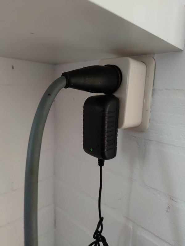

Neem ik aan van wel ja. Er loopt een soort buitenkabel uit de jaccuzi richting een soort buitenstekker naar het geaarde stopcontact. Een kabel en stekker die je bij de gamma kunt kopen zeg maar. Zie de foto, de bovenste stekker dus.

  • bie100

geerttttt schreef op zondag 6 juni 2021 @ 20:24:
De aarding kan in de jacuzzi los zitten, in de stekker los zitten, in het stopcontact los zitten, in de meterkast los zitten, uberhaupt niet tussen stopcontact en meterkast getrokken zijn, in een van de kabels gebroken zijn en nog een paar andere dingen. Zo ongeveer het enige wat je kan doen (als je hier hulp moet vragen ga ik ervan uit dat je niet kundig genoeg bent voor de rest) is proberen te meten of de aarding van je stopcontact in orde is, en misschien die tussen je stekker en de jacuzzi (als daar een metalen deel exposed is). Maar als je leven je lief is zou ik er een elektricien naar laten kijken.
Wat is het vermogen van de jacuzzi? Want dit soort grappen (veel te zwaar apparaat op een normaal stopcontact) heb ik ook ervaring mee, in de zin van een uitgefikt stopcontact: Wat heb ik nodig om zonnebank (4200W) veilig aan te sluiten?

DataGhost schreef op zondag 6 juni 2021 @ 20:28:
Ik kan best wat meten, maar de vraag is hoe. De aarding tussen jaccuzi en kabel kan ik meten. Binnen in de jaccuzi zit de pomp, het metalen deel zal vast geaard zijn, die kan ik doormeten met de aardpin van de kabel. En verder?

geerttttt schreef op zondag 6 juni 2021 @ 20:31:
Pf, goeie, ik gok wel een paar kilowatt. Geen idee precies. Ik heb hem wel eens in het verleden gevuld met koud water waarna hij 1,5 dag aan het verwarmen was om hem op temperatuur te krijgen, je zou denken dat dat een aardige stress test is geweest?
Kijk eens op het typeplaatje. Of op het display van je slimme meter als je de verwarming inschakelt (andere grote verbruikers in huis/zonnepanelen even uitzetten). Als er ineens meer dan 3600W (230V*16A) bij komt dan is het op de huidige manier niet goed aangesloten. Een stopcontact is niet geschikt voor meer dan 16A.

  • aawe mwan
  • Laatst online: 22:20
aawe mwan
Wat ook leuk is:
Voor ons zwakke Nederlanders ziet het er angstaanjagend uit, maar in veel landen op aarde is het de normaalste zaak van de wereld om netspanning op leidingwater te zetten om het op te warmen (Google naar: „suicide shower”). De YouTuber DiodeGoneWild heeft hier aan lopen meten en dan zie je hoe het echt werkt met spanning en stroom op/door leidingwater:
Het is wel zaak om de aarddraad NIET aan te sluiten, want je aardlekschakelaar gaat wel uitspringen als je dit apparaat gebruikt. Dat is iets wat jij op je jacuzzi zou kunnen proberen: een gewone koperdraad (neem een geelgroene) een halve meter in de grond steken en in het water van je jacuzzi houden. Slaat de aardlekschakelaar uit, dan moet je de installatie laten repareren door een professional.
Op de foto die je gevonden hebt, zie ik ook een opvallend „onschuldig” adaptertje. Waar is dat precies voor? Als dat ding voldoet aan de Europese normen, dan zit in die adapter een condensator tussen de zwakstroom-kant en de netspanning; dit soort adapters mag namelijk NIET galvanisch gescheiden zijn van het net. Je zult er niet aan dood gaan aan deze stroom, maar het is wel een heel vervelend gevoel. Het gemakkelijkste om uit te proberen of dit adaptertje het probleem is, zou zijn die adapter even los te gooien van het net.

aawe mwan schreef op zondag 6 juni 2021 @ 21:01:
Het opvallende adaptertje is van een led strip die onder de jaccuzi zit. Die is met een afstandsbediening aan te zetten, zo'n ding van de action. De led strip is zo'n waterdicht geval met kunststof er bovenop. Ik kan wel is proberen deze uit het stopcontact te halen, wie weet heeft dat een verband natuurlijk. Zal ik sowieso proberen.

Zit er een geel/groene kabel in je opbouwstopcontactje (je "soort van buitenstopcontact") en is die netjes aangesloten op de randaarde van het stopcontact?
Als de stekker van de jaccuzi eruit is meet/merk je dan nog wat?
Als de stekker van je action lichtsnoer eruit is meet/merk je dan nog wat?
Als je de stekker van de jacuzi open schroeft (je "soort van buiten stekker") zit die dan vol corrosie of vocht en zit de randaarde aangesloten op een kabel?
Zit de kabel die je jacuzi ingaat wel goed aangesloten (veel corrosie of vol met vocht?) en aarde goed aangesloten?
Heb je vaker met elektra gewerkt? Nee --> bel dan liever gelijk de electicien.

DopdeDouwer schreef op dinsdag 8 juni 2021 @ 00:00:
Vragen....
De twee dikgedrukte suggesties lijken me niet verstandig om over te nemen, zonder verstand van zaken en de juiste apparatuur. De rest zou nog redelijk veilig kunnen. Maar lijkt me sterk dat die het bad onder stroom zetten. Zal eerder in het verwarmingselement of de pomp zitten denk ik. Of idd het lichtsnoer. Maar dat kan een elektricien veiliger en makkelijker vaststellen.

Uiteindelijk heb ik een voltage gemeten tussen nul en de aarde, bleek dat er een klein breukje zat in de aardrail, oftewel het stopcontact was niet geaard. Aardedraad van de betreffende groep op een ander aardeblokje gezet en alles werkte zoals het hoorde.

Managelorian schreef op dinsdag 8 juni 2021 @ 09:19:
Even voor mijn eigen gemoedsrust ga ik aansluiten bij de rij mensen die jou dit advies al hebben gegeven: stop met wat je aan het doen bent en bel iemand hiervoor.
Als je wist wat je aan het doen bent dan vroeg je hier niet om advies. Dat je hier totaal geen kennis van hebt is niet iets om je voor te schamen; het betekent alleen dat je nog moet leren. Een jacuzzi-installatie is echter NIET een geschikt leerobject. Begin met wat Youtube filmjes om te leren hoe je een wandcontactdoos aanlegt, hoe je een stekker op een kabel zet en hoe een veilige elektra installatie eruit hoort te zien. Naarmate je meer ervaring krijgt zul je ook de moeilijkere dingen aankunnen. Maar nu nog niet.
Nogmaals: STOP en bel iemand.
Nou ja ik durf niet te pretenderen dat ik elektricien ben maar ik kan wel een stopcontact monteren en juist aansluiten of een stekker monteren.

geerttttt schreef op dinsdag 8 juni 2021 @ 08:16:
Laten we voorop stellen dat ik dat inderdaad van plan ben. Maar voor mijn beeld, zodra je in de badkuip zit is er geen connectie met de aarde toch? Dus, de stroom zal nooit door ons vloeien als we in het water zitten toch?
Ik zou mijn leven er niet op gokken, er zijn genoeg doden gevallen in een gewone bad doordat er iets inviel (ondanks apparaat geaard was en ja dat is een extreem voorbeeld).
Mensen denken ook als je in de auto getroffen wordt door de bliksem je veilig bent vanwege rubberbanden, echter dat is niet zo en komt doordat je in een kooi zit.
Ik zou niet volledig vertrouwen op de aardlekschakelaar en iemand naar laten kijken.
Dat hebben ze hier op ons werk ook gedaan volledig vertrouwen dat het veilig is, een electrische hek met 3 beveiligingen ook wordt jaarlijks gekeurt en toch is het goed fout gegaan en gelukkig dat er niemand in de buurt was, doordat een object tussen stond maar het hek ging gewoon door, en vervolgens is die met een rot gang naar beneden gekomen(ondanks er ook nog een valbeveiliging op zit wat niet functioneerde).
Beveiligingen zijn er om een ongeluk te voorkomen als het fout gaat maar er volledig op vertrouwen zoals een aardlekschakelaar wat wel even ingrijpt zou ik absoluut niet doen.

Appie Heijn schreef op dinsdag 8 juni 2021 @ 09:20:
@geerttttt wat voor soort stroom voel je? Dit verhaal doet mij een beetje denken aan onze onlangs geplaatste keuken. Telkens bij het handen wassen kreeg ik hele lichte “prikjes” in open wondjes (iets met niet altijd handschoenen dragen). Vermoedelijk had de quooker hier mee te maken.
Mja ik denk dat je het daarmee kunt vergelijken. Ik denk inderdaad dat het niet geaard is ondanks dat er wel een aardedraad aangesloten is.
Hopelijk kan het teststekker wat ik besteld heb dat vaststellen, en kan ik dan een electricien dat laten verifieren en het alsnog laten aarden. Hopelijk via een losse aardpin ofzo, want een nieuwe draad trekken naar de meterkast is vanuit de tuin niet echt te doen...

geerttttt schreef op dinsdag 8 juni 2021 @ 09:29:
Ik kan ook een splinter uit mijn vinger trekken en een pleister op m'n knie plakken, maar ik ga toch liever geen openhartoperatie doen...

Hoezo, hij is er toch ook gekomen? Het is nu juist makkelijk als er al een kabel in zit.

Als je weet hoe de 'aarde' werkt, dan kun je dat toch gewoon zelf controleren? Hint: meestal is het een bruin geel-groen gekleurde koperdraad. Je moet echter wel dan de gehele bekabeling controleren, anders weet je het nog niet zeker.
En als je niet weet hoe en wat of twijfelt; laat het dan doen door iemand die er wel verstand van heeft.

Zo te horen ligt de kabel van TS niet in een buis maar gewoon los in de grond/beton, dan is trekken natuurlijk wel een stukje lastiger.

aarding testen doe ik simpelweg door een kabel aan de aarding in mijn kast te hangen en dan de weerstand te meten tov de aardingspin in het stopcontact. Heb je enkel uw multimeter voor nodig.
Verder: als de weerstand effectief 16KOhm is, dan heb je een lekstroom van 230/16.000 = 14mA en dan gaat de verliesstroom er in principe nog niet uit. Maar die weerstand kan natuurlijk heel snel dalen en op dat moment is het levensgevaarlijk om in dat bad te zitten natuurlijk.
Het is trouwens niet zo dat je veilig bent in water omdat de weerstand van water veel lager is. Uw weerstand in ondergedompelde toestand is ook erg laag en zal u tot een vrij goede geleider maken...

metteko schreef op dinsdag 8 juni 2021 @ 10:18:
Prima meting. Alleen moet je dan nog wél tevens vaststellen of de aarding in de meterkast in orde is. In het grote delen van Nederland heeft tegenwoordig elke woning zijn eigen aardingspen in de grond zitten die verbonden is met de elektrische installatie in huis. En daarmee kan al véél mis zijn, waardoor je een prima veilige weerstand meet tussen je meterkast en het stopcontact of de behuizing van het geaarde apparaat. Maar wat toch resulteert in potentieel gevaarlijke situaties.
Die aard pen zit vaak in de kruipruimte. Door werkzaamheden die in de kruipruimte zijn uitgevoerd is de draad tussen aardpen en meterkast soms losgeraakt. Door vocht en oxidatie kan het mis gaan. En dan zijn er nog heel veel oudere huizen die van oudsher 'geaard' waren via de waterleiding. Dat was nooit een probleem, totdat men kunststof waterleidingen is gaan toepassen. Er zijn nog veel huizen waar nadat de waterleiding vernieuwd is, de 'aarde' toch nog op de waterleiding zit aangesloten.
Ook met de aardpen zelf kan e.e.a. mis zijn. Deze kan geoxideerd of gebroken zijn. Maar het kan ook zijn dat door fluctuatie in de grondwaterstand de aardverspreidingsweerstand niet het hele jaar door laag genoeg is. Als de pen is geslagen in een periode van hoog grondwater, kan het zijn dat de installateur prima resultaten heeft gemeten. Maar dat er toch onvoldoende aarding is wanneer een aantal maanden later het grondwater een stuk dieper zit.
Conclusie: je methode is prima om te achterhalen of er "binnenshuis" een fout zit, maar geeft geen garantie dat alles in orde is wanneer je geen fouten vindt.
