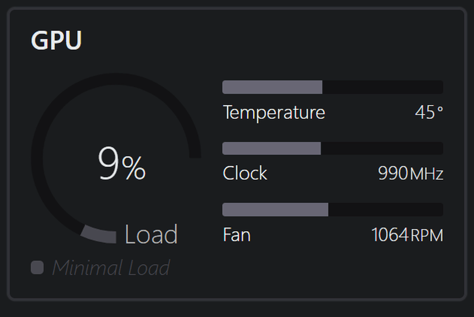

Extrix schreef op zaterdag 15 mei 2021 @ 07:42:
Ik zit zat op 100 mh met mijn3080 echter zie ik nu een dalende lijn geen idee waar die vandaan komt
Grote kans dat de temperaturen te hoog op lopen, als de temperatuur te hoog is klokt de videokaart zicht wat terug om zichzelf te beschermen. Ook gezien het feit je mined met een 3080 die bekend staat om zijn warmte lijkt me dat een goed begin om uit te zoeken. Hoe heb je de fans ingesteld? Ik ga er vanuit dat je de powerlimit en core clock al naar beneden hebt ingesteld? (pl: 70% en cl: -100).
  • Extrix
  • Laatst online: 29-10 14:19
Globalq3 schreef op zaterdag 15 mei 2021 @ 10:13:
Temperatuur zit op 48 graden. Power limit heb ik op 80
Clock op 1800
Het mooi is ook dat mijn console applicatie hele tijd tussen de 80 en 100 zit maar dat dit niet zo herkend wordt
Afbeeldingslocatie: https://tweakers.net/i/_DMmvBjgdcs5w2gCGwGwoKQHDVE=/x800/filters:strip_icc():strip_exif()/f/image/zruJNn0ETP2jJJJ0aJcur4mx.jpg?f=fotoalbum_large
[ Voor 29% gewijzigd door Extrix op 15-05-2021 11:12 ]
  • Globalq3
  • Laatst online: 02-11 19:46
Zolang reported op een mooie vlakke lijn zit die gelijk is aan jouw miner software dan gaat het goed maar ik zie inderdaad wat fluctuaties. Dat kan natuurlijk ook zijn dat jij op dat moment de pc gebruikt en die daardoor wart resources nodig heeft. Ook al is het maar een post maken op tweakers :)

  • Extrix
Globalq3 schreef op zaterdag 15 mei 2021 @ 13:36:
Ja reported ben ik wel tevreden mee waarom kakt de rest zo in?

Heb zeer weinig ervaring, snel vraagje.
mijn water gekoelde 2080ti, doet ongeveer 45 tot 50 MH, of ik nouw ~150 watt draai, of ~250 watt,
klopt dat ongeveer?
met 150 watt, zit me gpu echt te slapen, en toch haalt hij die 50MH, zo erg zelfs dat hij underclocked

darkreptile schreef op zaterdag 22 mei 2021 @ 16:41:
klopt dat ongeveer?[/URL]]
Dat kan kloppen. Hashrate is vooral gebaseerd op geheugensnelheid en de bandbreedte.
Ik haal ca. 62-64Mh/s met 166W.
