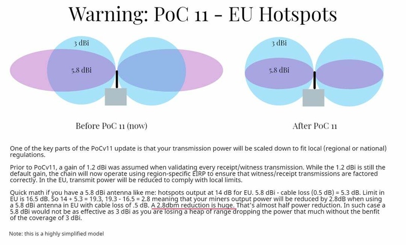

wat maakt een antenne nou een goeie antenne? zie verschillende 3dbi antennes met verschillende prijzen... maar verder zie/vind ik geen verschil in de specs.. (ik snap dat het 868 MHz moet wezen)
bijv. heliumhotshop heeft 3 verschillende 3dbi antennes...

De maten zijn verschillend (lengte) en bij 1 krijg je ook een bevestigingkit erbij en bij een ander krijg je niks erbij. Weet niet of de kleur ook echt effect heeft. Ik zie vooral witte antenne's en niet de zwarte. Kan me voorstellen dat zwart in de zon wel meer warmte opneemt. Of dit echt veel nadelig effect heeft... Kan me voorstellen dat dit wel effect kan hebben.

ander vraag.. ik twijfel nog tussen 5.8Dbi en 3Dbi. mijn voorkeur gaat naar 3dbi maar aangezien mijn buiten antenne op het dag komt en een kabel van 6meter nodig heb verlies ik door de kabel lengte 0.8Dbi volgens deze calc: https://www.timesmicrowav...Length=16.7&Frequency=868
is met dit verlies de 3dbi dan niet te laag?

Zo dacht ik eigenlijk ook. Ik heb mijn apparaat bmog niet binnen. Antenne jammer genoeg ook niet. Maar bij teveel versterking zit je ook boven wettelijke marges die je mag doen. Hoeveel je dus legaal kunt doen hangt van je apparaat af. Verder heeft vaak meer dan ook effect op de miners dichtbij die je dan minder goed ontvangt.

ik snap je zegt maar is 0,8dbi te verwaarlozen op 3dbi of hou je met die 2.2dbi helemaal niets over en is het sowieso beter om dan de 5.8 te nemen? ik weet de bereikverschillen van 350 en 40 graden.. me hotspot komt aan de rand van Apeldoorn (eengezinswoning) maar er staan hier 3 flats van 4 hoog in de wijk..

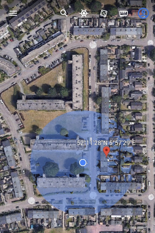

robertjan12 schreef op zaterdag 9 oktober 2021 @ 12:58:
Die flats kunnen je bereik behoorlijk tegenwerken. Zet je de antenne op hoogte? ( Waarschijnlijk niet hoger dan de flat )? . Een stukje terug zijn enkele sites gepost waarmee je mooi kunt zien wat de hoogte belemmering ongeveer kan wezen. Misschien kun je een bepaalde andere richting op?
  • robertjan12
  • Registratie: September 2018
  • Laatst online: 02-06 14:30
Rode 🔴 is waar de antenne komt op ongeveer 10m hoogte.. je ziet links van de stip 4 flats van 4 hoog staan… wat zouden jullie doen in deze situatie? 3dbi of toch 5.8… Ik zit in het zuiden van Apeldoorn dus richten het noorden op de foto is alles vrij laag en zou ik over heel Apeldoorn kunnen strekken
Afbeeldingslocatie: https://tweakers.net/i/Gl1kzlZplfcrjvW5eaBR7Va5-fc=/x800/filters:strip_icc():strip_exif()/f/image/ao8C8Uap3sOagYvDbOkG5DrN.jpg?f=fotoalbum_large
  • LED-Maniak
robertjan12 schreef op zaterdag 9 oktober 2021 @ 14:39:
Apeldoorn is redelijk bezet. Heb je al op hotspotty.net gekeken naar de mogelijke reward scale? Je kan ook simulaties draaien wat het zou moeten opleveren.
6dBi wordt veel aangeraden(McGill bijvoorbeeld), alleen met de PoCv11 wijzigingen is het de vraag wat het toevoegt.
Die flat kan ook in je voordeel werken door reflecties op te vangen overigens :P

McGill is bekeken maar 150 euro incl voor een 6dBi is best pittig… of is het het echt waard…. Keuze stres 😩

Kunt natuurlijk ook gewoon eerst zonder buiten antenne werken. Of een goedkope van pakweg 25 a 40 euro.

Over 5 dagen start POC11 wat feitelijk gaat betekenen dat de miners in Europa gelimiteerd gaan worden in het aantal uit te zenden dbi's.
Een 5.8 dbi antenne of zelfs hoger zal geen zin hebben. Ik ben er niet heel erg in thuis maar 4dbi gaat volgens mij de max zijn.
Deze zit standaard bij een bobcat maar ik weet niet in hoeverre je die buiten kunt plaatsen....

Hoe ik het lees is dat ze kijken naar je locatie en kijken naar je combinatie van apparaat en antenne. Aan de hand van je locatie is er bepaalde wetgeving waar je je netjes aan hoort te houden. Het apparaat gaat straks waarschijnlijk door het uitzendvermogen te verminderen zich zo aanpassen dat het netjes aan de wetgeving voldoet.

janjanssenenzo schreef op woensdag 13 oktober 2021 @ 16:20:
@Chris12
Is het niet zo dat bv een 8dbi antenne een betere ontvangst heeft tov een 4dbi? Het zendvermogen van je hotspot zal automatisch aangepast worden naar je invoer van de dbi van je antenne in de app, bij een 8dbi blijft er dus 4dbi over. Het ontvangst'vermogen' blijft denk ik op 8dbi.
Ik heb op hotspotrf eens getest: 6.5dbi met 2.5dbi verlies tov 8dbi met 4dbi verlies. De 8dbi antenne had een heel klein beetje meer bereik maar of het de moeite loont in het zenden van beacons? De ontvangst lijkt me logisch een stuk beter met een 8dbi in een vlak landschap zonder veel obstakels. Enkele jaren geleden heb ik veel geknutseld met fpv drones en een goeie ontvangstantenne is veel belangrijker dan veel zendvermogen.
Ik ga enkele hotspots die lange afstanden overbruggen in de gaten houden om het verschil te zien na poc v11. Heb een controllino en een linxdot in bestelling maar voorlopig nog geen antenne besteld met heel die poc v11 saga. Hopelijk gaat het nog de moeite zijn want de kortstbijzijnde hotspot hier staat op 19km 8)7
  • janjanssenenzo
  • Registratie: Maart 2021
  • Laatst online: 21-11 20:49
8 dbi TOV 4 dbi heeft een hele andere uitstraling. Het signaal wordt niet versterk maar gebundeld.
8 dbi bundelt het signaal en stuurt 1 specifieke richting op. Doordat het gebundeld is komt het signaal verder.
Zie onderstaand plaatje waarin duidelijk te zien is dat 5.8 dbi een ovalere uitstraling heeft dan de 3 dbi. Hoe hoger de dbi hoe platter het ovaal wordt.
Afbeeldingslocatie: https://tweakers.net/i/dtbugMdT4eW5udPAHk_po9yFplM=/800x/filters:strip_icc():strip_exif()/f/image/Gm9iYM1J4DeNOzvVfHChMb9a.jpg?f=fotoalbum_large
[ Voor 11% gewijzigd door janjanssenenzo op 13-10-2021 23:04 ]

janjanssenenzo schreef op woensdag 13 oktober 2021 @ 23:02:
Interessante afbeelding over poc 11. Hoe een antenne uitstraalt, wist ik al maar heeft een 3dbi ook dezelfde ontvangst als een bv een 8dbi? Zenden mag dan na poc 11 even ver reiken als een 3dbi maar het is niet logisch als 8dbi maar even ver hotspots ziet als een 3dbi denk ik?
Als ik op hotspotty kijk, zit de meeste opbrengst in het 'witnessen' van andere hotspots (beacons ontvangen met een 8dbi antenne), niet in het 'gewitnessed' worden (beacons zenden aan 4dbi max met een 8dbi antenne). Waar ik woon is het heel vlak met weinig obstakels dus lijkt me een 8dbi nog steeds het beste om de meeste beacons van andere hotspots te 'witnessen'. In de stad zal meer dan 4dbi natuurlijk nutteloos worden. Als ik er helemaal naast zit, hoor ik het graag _/-\o_

na PoCv11 heeft een 8dbi geen nut meer. Met een van mijn HS met 3dbi kan ik zelf Rotterdam bereiken en dat is echt dik 50km verder op.

Het ontvangen van een beacon signaal wordt echt door de antenne zelf gedaan, niet door de uitstraling van je eigen signaal meen ik.
Het signaal van de andere hs moet dus tot aan jouw eigen antenne komen.... Daarmee zeggende.... Een hogere dbi antenne zorgt er volgens mij alleen maar voor dat JOUW beacon signaal verder wordt weggestuurd. Niet dat je signalen van verse weg kunt ook ontvangen.

Chris12 schreef op donderdag 14 oktober 2021 @ 14:41:
Ok, heb via ideetron.nl nu een mooie set met 10dBi antenne in bestelling, was slechts eur 40 duurder dan de voordeelset met een 6.5dBi antenne. (moet je even via de chat gesprek aangaan)
Ik heb trouwens via https://app.helium.vision even gekeken hoeveel meter het nu van mijn locatie naar de ander 3 aanwezige nodes in de omgeving is, dat is allemaal verder dan 300m dat is dan toch gunstig?
10dbi, je weet wel dat dit niet mag zonder vergunning? Daarbij is de kans enorm groot dat je met een 10dbi overstraalt om de straalhoek veel kleiner is als met bijv een 3dbi.
Zie;
Afbeeldingslocatie: https://www.heliumhotshop.eu/wp-content/uploads/2021/08/image0.png

  • Chris12
  • Laatst online: 09:33
green-tea schreef op donderdag 14 oktober 2021 @ 18:12:
Zie;
Nee dat weet ik niet.... leverancier heeft dit ook niet aangegeven. Die gaf aan dat het een rondstraal/omni antenne is, dus niet een gebundelde straal/richting. Maar het is ook nog even de vraag of het wel een echte 10dBi antenne is.
Maar wat is dan de max antenne dBi welke ik wel kan inzetten? 6.5 / 8 dBi ?

  • green-tea
  • Laatst online: 06-11-2025
Chris12 schreef op vrijdag 15 oktober 2021 @ 08:02:
Max wat je 'legaal' mag inzetten is afhankelijk van je hotspot, ze hebben namelijk niet allemaal dezelfde power output. Bij vele kom je uit met cable loss rond een 4dbi antenna. Sommige 6.5/8dbi.

  • Cave_Boy
  • Laatst online: 12:41
Dit wist ik eerst ook niet en hier is onlangs ook een heel discussie / uitleg en verhaal neergezet. Ook mooie handige pagina's zijn er hierover neergezet.
Zit nu terug te bladeren en het is rond pagina 19 (toch meer terug dan ik dacht).
Een website over de antenne wat mag in Nederland die gepost was door @Niann-Tsyr https://www.antennebureau...regels-plaatsing-antennes
Daarbij is het de vraag hoeveel extra winst het oplevert als je een antenne hebt met zo'n db waarde. Zoals in de eerdere plaatjes is je hoek ook anders. Je mist dus ook een deel.
