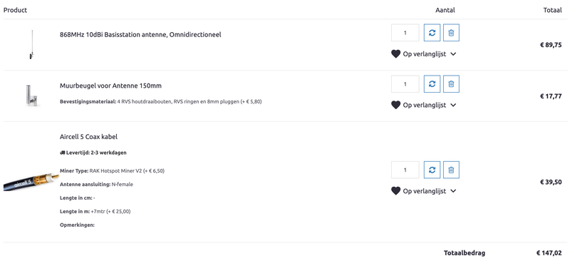

Ik krijg vandaag mijn MNTD Gold binnen.
Nou ben ik van plan om een antenne op m'n schoorsteen te zetten. Hiermee komt de hoogte op ±8 meter uit. Aan de zuidkant 'kijkt' de antenne dan tegen m'n dak aan, maar de noordzijde is compleet vrij.
Gezien de geografische ligging (Nijmegen Centrum en Arnhem liggen noordwaarts en dus in het zicht, zuidelijk vrij weinig Helium zenders), denk ik dat dit een redelijk compromis is.
Afbeeldingslocatie: https://tweakers.net/i/Ii5ZJYIhS-2DYmVj3b5lqwfdJsU=/800x/filters:strip_icc():strip_exif()/f/image/OHdmN9gHNrdITHRTWcvrAuzN.jpg?f=fotoalbum_large
Qua antenne denk ik aan de 10dbi Ideetron, gezien de ervaringen hier gepost in het topic.
Er zal dan een kabel van ongeveer 6-7 meter tussen de miner en de antenne komen.
Op onderstaande plaatje zie je dan de antenne (incl bevestiging) in 't rood, de kabel in 't blauw.
Afbeeldingslocatie: https://tweakers.net/i/REF-9rbhPYamxaorO7-FWnxknRs=/x800/filters:strip_icc():strip_exif()/f/image/Rj9LQpIEXiE4efjYd8Cvjagj.jpg?f=fotoalbum_large
Maak ik hier nog fouten in het denkproces? Zijn dit de juiste materialen (hieronder)?
Afbeeldingslocatie: https://tweakers.net/i/C3ytCHt_Eiz0aXPhLHN-syv_Qus=/800x/filters:strip_exif()/f/image/xALq8Ngs7n1fXXQ7woidGDRb.png?f=fotoalbum_large
  • stormfly
Smultie schreef op dinsdag 15 maart 2022 @ 10:38:

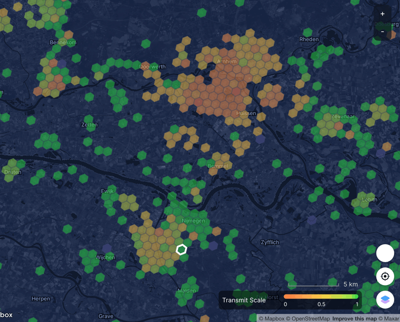

Wat geeft je kaart aan met de TransmitScale layer aan? Rood of groen, of oranje?
7 meter kabel van aircell geeft aardig wat verlies. Je zou voor een LMR400 of CFD 400 moeten gaan. Maar als ik jou was jou was zou ik de miner dichterbij de antenne brengen met een outdoor behuizing. Vervolgens de miner voeden met POE door gebruik te maken van een POE splitter en injector.
Vergeet ook niet je antenne & connector goed af te tapen zodat er geen vocht tussen kan komen.
  • Smultie
Mr.Jingles schreef op dinsdag 15 maart 2022 @ 11:23:
Dat is inderdaad een optie, maar dan moet ik UTP kabel door m'n huis gaan trekken, daar zit ik (nog) niet op te wachten. WiFi bereik is prima op de eerste etage. Mogelijk kan ik wel de miner wat hoger in de kamer neerzetten/-hangen, dat scheelt weer 2 meter kabel.
Kan dat aftapen ook (gewoon) met isoleertape?
  • Smultie
stormfly schreef op dinsdag 15 maart 2022 @ 11:20:
Afbeeldingslocatie: https://tweakers.net/i/q3vFgLHrtzTgplRbnmYUECn2JZs=/800x/filters:strip_exif()/f/image/Ik6ysP0sIbRuVgTKiqsWT2yv.png?f=fotoalbum_large
  • stormfly
Dichtbij is het relatief groen, dat is een voordeel.

  • Mr.Jingles
  • Laatst online: 30-09 11:04
Smultie schreef op dinsdag 15 maart 2022 @ 12:28:
Ik heb zelf geen ervaring met een hotspot op WiFi. Maar kan je wel vertellen dat het frustrerend is als je inkomsten mist door dat de miner out of sync is(achter loopt op de blockchain). Ik heb daarom al mijn setups met UTP gedaan. Desnoods kan je ook een powerline setje kopen.
Tapen doe ik met vulkaniserende tape(ook te koop bij ideetron) en laagje isolerende tape.
  • User_TS
  • Registratie: Juli 2016
  • Laatst online: 23-10-2024
Tip: koop een steigerbuis met koppelstukken die je aan de schoorsteen vastmaakt, hierdoor kan je makkelijk nog een paar meter hoger.
Hoe hoger hoe beter elke meter kan veel verschil maken in witnesses.
Hiermee kan je zeker nog 1,5m boven je schoorsteen uitkomen
https://www.hubo.nl/cando-steigerbuis-27mmx300cm
https://www.hubo.nl/cando...binder-leuninghouder-27mm

  • Novartis
  • Laatst online: 21-11 20:43
Goedemorgen,
Ik heb een Bobcatminer 300 met standaard antenne. Deze heb ik binnen op zolder geplaatst met de standaard meegeleverde antenne. Ik heb de afgelopen 5 a 6. dagen 0,42 binnen gehaald met een scale van 0.66. Binnen de hex zitten er 8 miners in totaal.
Nu heb ik wat vragen en hoop dat jullie kunnen helpen.
Ik heb een terras of een schuindak(20% +/-) waar ik een antenne op kan plaatsen. De uitdaging die ik heb is de aaring van de antenne, deze is lastig te plaatsen. Kan ik de standaard antenne wel buiten plaatsen op het terras of eventueel op het dak zonder aarding?
Tevens heb ik in de Hex er naast een miner met een scale van 1.00, maar op de kaart staat er geen 1 bij de hex wordt leeg weergegeven, iemand enig idee hoe dat komt?

Novartis schreef op maandag 21 maart 2022 @ 09:58:
Goedemorgen,
Ik heb die van mij niet geaard, mijn antenne zit gemonteerd aan een steigerbuis en die maakt contact tegen de dakrand. Ik vind het een beetje overdreven en je verliest ook weer aardig wat db met een extra connectie ertussen.
Goedemorgen,
Aarding is eigen risico, ik heb ze niet. Ik zie soms set-ups voorbij komen met 2,5mm2 aarding. Daar gaat je het echt niet mee doen, ze zeggen dan weer dat het enkel voor statische elektriciteit is. Wil je goed aarden voor een blikseminslag denk dan maar richting 30mm2.
Vroeger stond de huizen vol met antenne's voor radio en TV, dat heb ik bewust meegemaakt. Ik kan me niet voor de geest halen dat als het onweerde iemand in de wijk weer een keer prijs had...

w00Dy schreef op dinsdag 22 maart 2022 @ 11:02:
In mijn optiek zorgt aarde juist voor aantrekking van bliksem. Dit komt erg vaak voorbij op Discord in de Helium groepen. Mijn idee, aarde maar lekker niet, bliksem zoekt de weg die het snelst is naar de grond. Heb je een aarde draad dan zal je mast juist bliksem "vragen"

  • Novartis
@User_TS @w00Dy en @Technoid bedankt voor de antwoorden.

Hey guys,
Ik heb 6 uur geleden mijn bobcat helium miner antenne vervangen voor een 868MHz 6.5dBi Basisstation antenne, Omnidirectioneel die ik bij Ideetron had besteld.
Ik heb alleen sindsdien geen enkele reward of andere connectie meer gehad. terwijl de miner gewoon online staat en ook gewoon te pingen is en geen rare status geeft. Moet ik gewoon geduld hebben of zou er iets niet goed kunnen zijn? Ik heb van de voren wel de stroom er af gehaald voor ik de nieuwe antenne plaatste.
Een laatste vraag. Ik weet dat je in de app van helium ook de antenne die je hebt moet aanpassen in de lijst maar ik heb geen enkel idee welk type ik moet kiezen in die lijst. Weet iemand welke antenne ik moet kiezen die ik bij Ideetron heb gekocht?

Flashforward schreef op zaterdag 26 maart 2022 @ 18:54:
Hey guys,
Volgens mij is het netwerk nog een beetje van slag na de aanpassingen van gisteravond.
Ik kreeg net nog een reward voor een witness welke 12x hoger was als normaal.
Ook de activity is erg laag op dit moment.
Hey guys,
Heb onlangs hetzelfde gedaan bij mijn Bobcat (ook een 6.5 dBi set van ideetron). Had de eerste 20 uur geen enkele witness. Standaard antenne erop en die gaf wel weer witnesses.
Aangezien ik twee sets had besteld en de tweede nog niet geinstalleerd had heb ik de kabel van de tweede set vandaag aangesloten. De miner kreeg toen binnen een uur een witness. Kan ook zijn dat ik de kabel niet goed had aangesloten, maar dit werkte bij mij. Kan de andere kabel terugsturen om te laten doormeten/vervangen. Mogelijk test ik hem eerst nog even op de tweede set. Momenteel is het echter inderdaad een rommeltje op het netwerk. Kreeg ook 0.13 HNT voor 1 witness omdat ik een van de 2 was.
Maar kijken of er uiteindelijk een echte verbetering te zien met de 6.5 dBi is als het netwerk weer een beetje tot rust is gekomen.

Flashforward schreef op zaterdag 26 maart 2022 @ 19:43:
Thanks voor de info over het netwerk. Dan ga ik het nog even een dagje aankijken of ik met mijn nieuwe antenne morgen wel weer wat binnenhaal. En anders de miner maar even resetten en kijken of dat dan helpt.
Gewoon laten zitten zie onderstaand bericht, er is een aardig grote update geweest en alle miners moeten hier weer even van bijkomen haha. Iedereen heeft er last van het kan wel een paar dagen duren voordat het weer wat stabieler wordt.
Afbeeldingslocatie: https://tweakers.net/i/HX-Lnwai2_PcUjNLz2XS-Ip-368=/800x/filters:strip_icc():strip_exif()/f/image/3Q45Ef6vEwR4TbgCrrPq7HVe.jpg?f=fotoalbum_large
