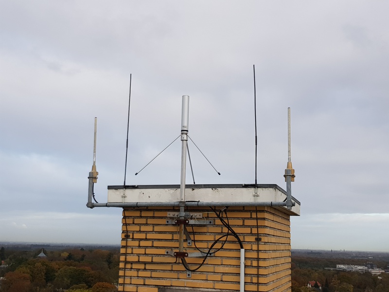

  • Ideetron
  • Registratie: Januari 2016
  • Laatst online: 13-07-2022
Afbeeldingslocatie: https://tweakers.net/i/hph_rnXWDNXfftSAZT2f8jJAeWY=/x800/filters:strip_icc():strip_exif()/f/image/IkhNh1MzwTyIKDbiLpTLIjyK.jpg?f=fotoalbum_large
We hebben een Nebra antenne opengezaagd (rechts) en vergeleken met een antenne van ons (links). Nu is het duidelijk waar die dubbel dip van de Nebra antenne vandaan komt.
Zou je dat voor een leek iets verder uit kunnen wijden Idee? Heel interessant
  • DoeEensGek
  • Laatst online: 23-11 13:26
Ideetron schreef op zaterdag 27 november 2021 @ 23:35:
6.5 van jullie en een 5.8 Nebra antenne?
  • stormfly
Ik mis heel veel context 😀. Wat zijn je uitdagingen? Wie zijn “wij”? Zijn beide antennes gebaseerd op hetzelfde ontwerp? Je hebt verschillende antenne ontwerpen, collineair , dipool etc.
Wel heel tot dat je dit deelt👍

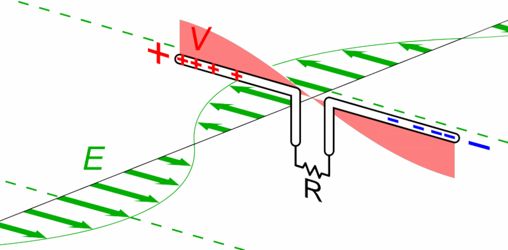

Afbeeldingslocatie: https://www.hamuniverse.com/wb3ayw2mcol2635035_orig200.jpg
:P
Edit..
Wil je een antenne bouwen ontkom je eigenlijk niet aan een VNA (vector analyzer) om te kijken of hij het wel goed doet.
[ Voor 15% gewijzigd door Prutzertje op 28-11-2021 09:52 ]
Rechts lijkt een dipool een simple +/- poot. Hoeveel gain geeft hij?
Mijn punt was: je kunt een collineair en een dipool niet 1:1 vergelijken.
Dipool is naar mijn weten iets meer als 2dB.

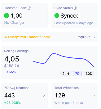

  • melvinnie
Misschien is dit interessant om te weten:
Het viel me zojuist op dat mijn miner met een Transmit scale van 1 de melding gaf dat de Transmit scale niet optimaal is. Dit blijkt te worden veroorzaakt doordat deze HEX (res 4) vandaag is volgeraakt. Zodra er meer dan 25 teveel zijn gaat de scale van alle miners in deze HEX omlaag.
Afbeeldingslocatie: https://tweakers.net/i/oLGQQxvWumvX5-bhRvFs8KMT40o=/x800/filters:strip_icc():strip_exif()/f/image/Gf2wDyTt1BHxoxPknlyQ5FpG.jpg?f=fotoalbum_large
Edit: Exuses Chris12, ik had je bericht gemist van vanmiddag over hetzelfde.

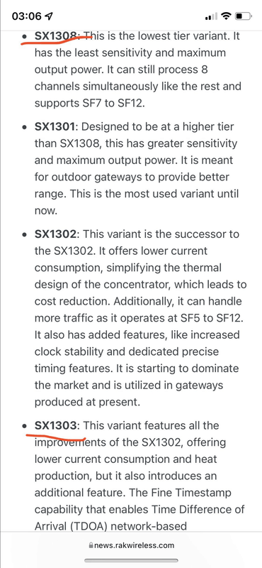

  • stormfly
Cave_Boy schreef op maandag 29 november 2021 @ 15:54:
Dan is denk ik het echte grote verschil wat ik zie de LoRa controller. En ook daar gebruiken velen eigenlijk dezelfde chip naar wat ik lees. Het lijkt dan ook telkens een softwarematige / firmware instelling die anders is.
Afbeeldingslocatie: https://tweakers.net/i/qo-KdK7iuxoAbWMTBGiePBr-rYo=/x800/filters:strip_exif()/f/image/G4xwOBbrSdI5N0yFvYmWgeJb.png?f=fotoalbum_large
Kwam ik pas tegen, rode streepjes stonden er al op.
  • Cave_Boy
  • Laatst online: 17:33
stormfly schreef op maandag 29 november 2021 @ 16:06:
De rode streepjes geven ook aan de chip modellen die het meest gebruikt worden. Heltec heeft de SX1308 + SX1255/7 chipset.

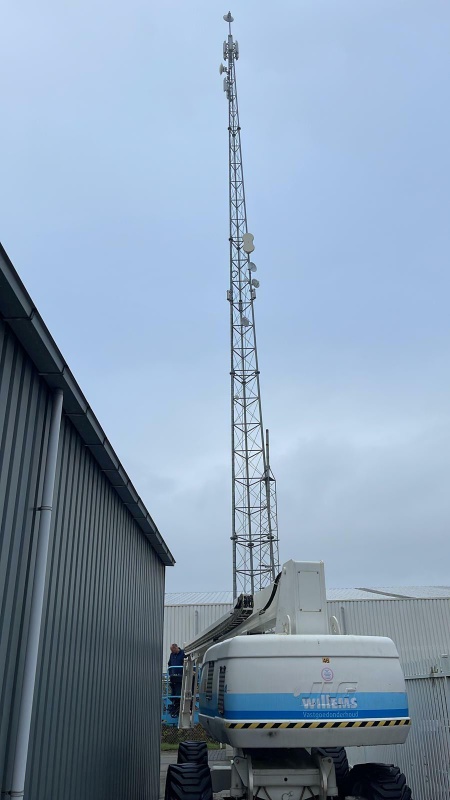

Afbeeldingslocatie: https://tweakers.net/i/VrsD96pGMM0rC1MNEWEXst0CqlE=/800x/filters:strip_exif()/f/image/6hL1nifoKRmFVhQyy4NyuIp8.png?f=fotoalbum_large
[ Voor 21% gewijzigd door Edwin88 op 29-11-2021 22:30 ]

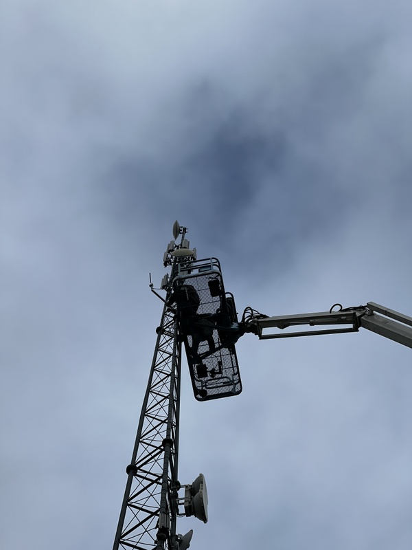

Afbeeldingslocatie: https://tweakers.net/i/u6_tGzZBY2Te6R1gSKaTC2e_ooc=/x800/filters:strip_icc():strip_exif()/f/image/gSHFcVFkdiETHUL44KhW9TIu.jpg?f=fotoalbum_large
Afbeeldingslocatie: https://tweakers.net/i/G5xOXsnHdi_h3nbNZMSqUvkCk-M=/x800/filters:strip_icc():strip_exif()/f/image/5l6b7P0p2ZmeIq2v3GPRX9ao.jpg?f=fotoalbum_large
Afbeeldingslocatie: https://tweakers.net/i/jv26YaNM31A4_dO6APqSJIjPbU0=/x800/filters:strip_icc():strip_exif()/f/image/oLcHM7ZH9w2p1bJtuQ60JReb.jpg?f=fotoalbum_large
Afbeeldingslocatie: https://tweakers.net/i/7_3mftYqKNhYIO1dx06QWyOnbDE=/800x/filters:strip_icc():strip_exif()/f/image/ZqCZyePWp0RyhtlQfhwq77w3.jpg?f=fotoalbum_large
Afbeeldingslocatie: https://tweakers.net/i/z2c88D3YgMKPQxKdwlm5s9vB0z8=/x800/filters:strip_icc():strip_exif()/f/image/bBn9qjc2yAxS28JYjXBqvnJK.jpg?f=fotoalbum_large
Altijd leuk wat foto's toch!?
  • melvinnie
Dat ziet er goed uit! Hoe heb je dat voor elkaar gekregen met die mast? _/-\o_
De relayed status zou ik wel asap oplossen als ik jou was. De communicatie tussen de hotspots over het p2p netwerk is aanzienlijk trager dan via de open port. Dat heeft zeker invloed op de opbrengsten.Afbeeldingslocatie: https://tweakers.net/i/PrO80nnf5aL2JI1EDB-FN8NFIzI=/x800/filters:strip_icc():strip_exif()/f/image/g89iCWB20PNxgvEv0pwoMahA.jpg?f=fotoalbum_large
Latency met open port is rond de 20ms meestal.
[ Voor 17% gewijzigd door melvinnie op 29-11-2021 23:43 ]

Haha
Kwestie van de juiste contacten vinden / zoeken :)
Dit is overigens 1 van vele masten dus hopelijk word vervolgd!

  • indexample
Edwin88 schreef op maandag 29 november 2021 @ 22:27:
cool man! hoe heb je je hardware lopen eigenlijk? outdoor casing met ethernet en power ernaar toe? of lange antenna kabel? of..?
en je benadert mensen met een bestaande mast? of zet je zelf zo een mast neer 8)7
[ Voor 13% gewijzigd door indexample op 30-11-2021 21:00 ]

  • Edwin88
  • Laatst online: 20:50
indexample schreef op dinsdag 30 november 2021 @ 20:58:
Outdoor casing met PoE ethernet inderdaad. De antenne kabel wil je zo kort mogelijk!
En zo'n mast kost echt duizenden euro's dus nee, die zetten we niet speciaal neer voor Helium 8)7 Deze mast word ook gebruikt voor point-to-point wifi verbindingen met veel bedrijven in de regio.

Ik zit nu in mijn lora log op bijna 1200 records sinds v1.2.6, daarvan zijn er 106 size52 beacons, en daarvan zijn er maar 20 witnessed. Dus nog steeds ongeveer 20%
De 2 RAK hotspots hier op 400-800m vandaan doen het 2-3x zo goed, zelfde hoogte,omgeving en antenne.
Afbeeldingslocatie: https://i.ibb.co/mqsT4H6/Capture.jpg
edit: afbeelding schaal was verschoven
