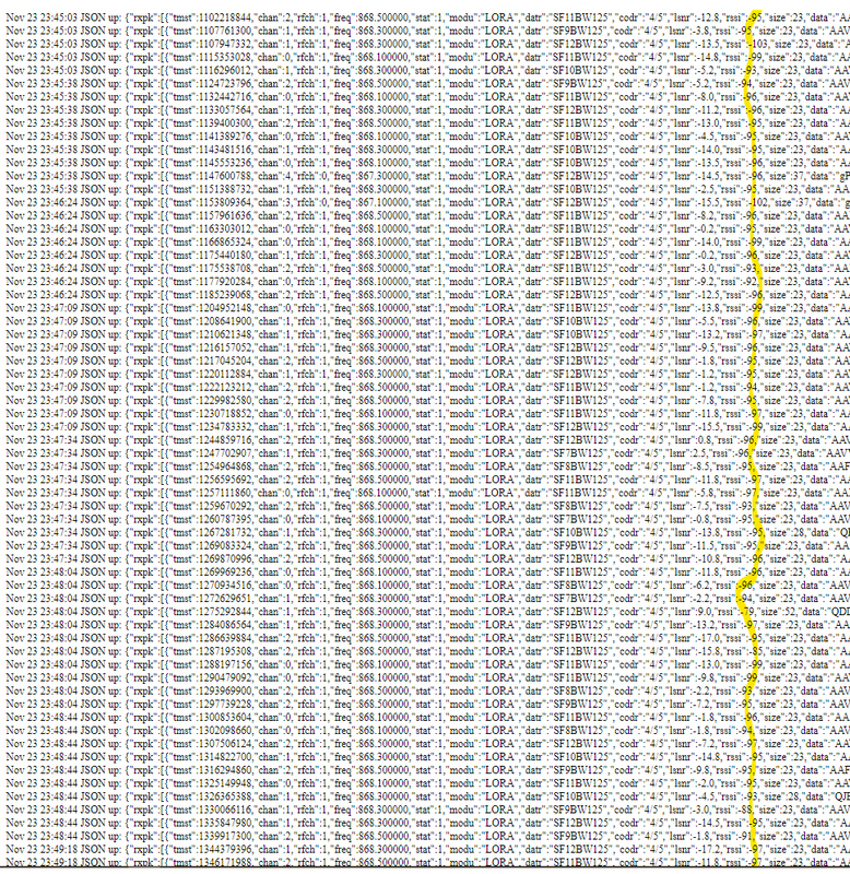

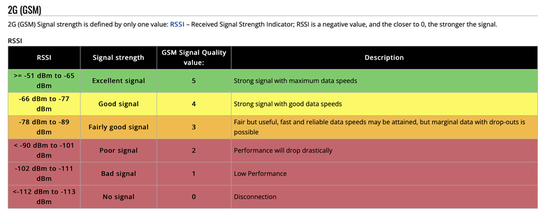

  • stormfly
Chris12 schreef op woensdag 24 november 2021 @ 20:19:
Bij mij zijn vrijwel alle RSSI waarden in de lora uplink log van de beacons tussen de -95 en -114.
Heb er tot nu toe 1 gehad met -79 en dat was een invalid (hotspot op 10km afstand, terwijl hotspots op 1... 9km afstand goed gaan. Nog even uitzoeken hoe dit precies zit)
Lastig want als de Heltec ontvangers "doof" zijn door een productie/firmware fout. Dan kunnen ze nog steeds -114 ontvangen. Waar de Heltec dit signaal als -114 (signaal met veel ruis) ontvangt, zal een andere vendor dit signaal mogelijk als -90 (ruisvrij) weergeven omdat hun ontvangers de heltec uitdaging niet hebben.
GSM is anders gemoduleerd, maar het geeft wel een indicatie van de schalen.
Afbeeldingslocatie: https://tweakers.net/i/3QhMGGVYst6lJYhuf4FvMDsl1KA=/800x/filters:strip_exif()/f/image/hcks7MD5k4KBGSBL2wm0NdE8.png?f=fotoalbum_large
Als je dat plot op de LAB test van de gebruiker op het heltec forum. Dan kan je zien dat andere vendoren het volledige rode gebied nog meenemen in de ontvangst. En de Heltec stop net op de overgang van oranje naar rood. Waarmee je locaties verder weg, of met matige binnen antennes dichtbij, niet goed kunt ontvangen.
When RSSI dropped below -95dBm Heltec #1 and #2 stopped receiving LoRa packets.
Sensecap #1 and #2 continued to receive until about RSSI -110dBm to -120dBm.
[ Voor 21% gewijzigd door stormfly op 24-11-2021 20:35 ]

  • stormfly
Dit is eigenlijk een antwoord op mijn vorige vraag. Dan hebben we mogelijk probleem 3: een Heltec met een goede ontvanger is nog niet in staat om goed te whitnessen?
  • Chris12
  • Laatst online: 21:35
De invalid witness (en tot nu toe mijn enige invalid) valt volgens mij buiten de Pocv10 specs (die gelden vanaf -80), de SNR van de invalid (-79) was wel prima binnen de specs.
Alleen begrijp ik niet dat deze op 10km invalid is, en dat witnessen van vele km dichterbij wel OK zijn. Wellicht dat mijn antenne precies horizontaal (dus met meeste dBi) op de andere hotspot binnen kwam, dus een echte LoS met die andere hotspot (over 10km).
Afbeeldingslocatie: https://i.ibb.co/T2wQ8Ss/Capture.jpg

Nov 25 06:49:51 JSON up: {"rxpk":[{"tmst":1837874988    chan:7  rfch:0  freq:867.900000 stat:1  modu:"LORA" datr:"SF11BW125"    codr:"4/5"  lsnr:-17.5  rssi:-115   size:24 data:"QMa+ihUAYlcBnQGklQwvH9a10mAckczb"}]}
Nov 25 06:51:11 JSON up: {"rxpk":[{"tmst":1848228195    chan:0  rfch:1  freq:868.100000 stat:1  modu:"LORA" datr:"SF7BW125" codr:"4/5"  lsnr:9.8    rssi:-82    size:64 data:"QE8v1RWAJXEBYcWEUOQOIbKYhkk03czcnPP5gxDLu60XuyHhZSgXp9WufWYTZfPWhLDbua+TtbaLG3ahEC2YHw=="}]}
Nov 25 06:51:11 JSON up: {"rxpk":[{"tmst":1858364572    chan:6  rfch:0  freq:867.700000 stat:1  modu:"LORA" datr:"SF7BW125" codr:"4/5"  lsnr:10.0   rssi:-90    size:64 data:"QE+tOhSAr3MB7aPomwYdlwS/Hz6/4w2PAASX5rqmpIBhYRm+nqbJ/oDwM1c3zGRSLSHF3KJFQ3A19gTuEODZ5w=="}]}
Nov 25 06:51:11 JSON up: {"rxpk":[{"tmst":1863342732    chan:4  rfch:0  freq:867.300000 stat:1  modu:"LORA" datr:"SF12BW125"    codr:"4/5"  lsnr:-16.8  rssi:-106   size:52 data:"QDDaAAEoR1/NACh4AAg0RyCxkf0pcmmKeCPYSmdXjT2e7wE38GgEeGoF9So+5i5yN00x1g=="}]}
Nov 25 06:51:11 JSON up: {"rxpk":[{"tmst":1867000212    chan:2  rfch:1  freq:868.500000 stat:1  modu:"LORA" datr:"SF12BW125"    codr:"4/5"  lsnr:-12.2  rssi:-101   size:45 data:"gDI3QRSDwBEG/wgBOHh13Ec46XXYEkFzLw+bT5iWDkWcu+yeVvqGzWIg9XGo"}]}
Nov 25 06:53:12 JSON up: {"rxpk":[{"tmst":2034002363    chan:2  rfch:1  freq:868.500000 stat:1  modu:"LORA" datr:"SF7BW125" codr:"4/5"  lsnr:7.5    rssi:-82    size:64 data:"QPpWNBWAQhEBIeQI08GfmutuVj89LibB/LAYvSWK/rzZ+m64mLris4ZeOnuGnlEPFwzepa+V2bKWQaNgwIe16g=="}]}
Nov 25 06:55:11 JSON up: {"rxpk":[{"tmst":2066389396    chan:6  rfch:0  freq:867.700000 stat:1  modu:"LORA" datr:"SF12BW125"    codr:"4/5"  lsnr:-19.8  rssi:-115   size:24 data:"QGL0lhSASQABGFa341iS4FZZY1r5HWBy"}]}
Nov 25 06:58:41 JSON up: {"rxpk":[{"tmst":2283904012    chan:7  rfch:0  freq:867.900000 stat:1  modu:"LORA" datr:"SF11BW125"    codr:"4/5"  lsnr:-15.0  rssi:-115   size:24 data:"QDGEIBQAVEMBBolfsiAjvRUviOdxhQzV"}]}
Nov 25 06:58:41 JSON up: {"rxpk":[{"tmst":2309240100    chan:5  rfch:0  freq:867.500000 stat:1  modu:"LORA" datr:"SF12BW125"    codr:"4/5"  lsnr:-16.8  rssi:-111   size:34 data:"QN+tCyaAAAABZh5KHhFxqHwO3ojDJrdxsF4Ltq4dKMRzAw=="}]}
Nov 25 06:58:42 JSON up: {"rxpk":[{"tmst":2328409188    chan:7  rfch:0  freq:867.900000 stat:1  modu:"LORA" datr:"SF8BW125" codr:"4/5"  lsnr:-9.0   rssi:-114   size:20 data:"QAH5khSASDMCYUNv+M0rBp0zE70="}]}
Nov 25 07:00:37 JSON up: {"rxpk":[{"tmst":2484116348    chan:6  rfch:0  freq:867.700000 stat:1  modu:"LORA" datr:"SF12BW125"    codr:"4/5"  lsnr:-5.5   rssi:-109   size:15 data:"QK04JRSAKxMBMUp6Y5Np"}]}
Nov 25 07:01:55 JSON up: {"rxpk":[{"tmst":2493570772    chan:0  rfch:1  freq:868.100000 stat:1  modu:"LORA" datr:"SF12BW125"    codr:"4/5"  lsnr:-19.5  rssi:-109   size:27 data:"QJ+BLBUAsGIBYXITGSWPsKVBt6Aj7xgDNUb8"}]}
Nov 25 07:01:55 JSON up: {"rxpk":[{"tmst":2520247716    chan:4  rfch:0  freq:867.300000 stat:1  modu:"LORA" datr:"SF8BW125" codr:"4/5"  lsnr:1.0    rssi:-102   size:23 data:"QElJsRWAdAEBX0YB9R6nZGAhUBqMEJc="}]}
Nov 25 07:01:55 JSON up: {"rxpk":[{"tmst":2544728740    chan:6  rfch:0  freq:867.700000 stat:1  modu:"LORA" datr:"SF10BW125"    codr:"4/5"  lsnr:-8.5   rssi:-112   size:28 data:"QAhDxgDAZRoFE+5q2xzzbQnqSN7Eyg14pURrMg=="}]}
Nov 25 07:01:55 JSON up: {"rxpk":[{"tmst":2571490836    chan:1  rfch:1  freq:868.300000 stat:1  modu:"LORA" datr:"SF12BW125"    codr:"4/5"  lsnr:-15.8  rssi:-111   size:42 data:"QPpNoRWA8g8BOH7rkA1x/RMU2Uj63BMrGwUZYA3/rarABP99tlEON5iL"}]}
Nov 25 07:03:41 JSON up: {"rxpk":[{"tmst":2589398988    chan:0  rfch:1  freq:868.100000 stat:1  modu:"LORA" datr:"SF12BW125"    codr:"4/5"  lsnr:-17.0  rssi:-108   size:29 data:"QDm5qhWAuJQFC6E3lU70Gi2NrSkC3Lu1MqYFhO4="}]}
Nov 25 07:05:11 JSON up: {"rxpk":[{"tmst":2699767372    chan:0  rfch:1  freq:868.100000 stat:1  modu:"LORA" datr:"SF12BW125"    codr:"4/5"  lsnr:-13.8  rssi:-113   size:19 data:"QEVECBSAA3MFiUgZuOhb94/DCQ=="}]}
Nov 25 07:05:12 JSON up: {"rxpk":[{"tmst":2716790795    chan:3  rfch:0  freq:867.100000 stat:1  modu:"LORA" datr:"SF7BW125" codr:"4/5"  lsnr:2.5    rssi:-100   size:23 data:"QLWLwBSA1hwBDIfOsAyC6cBaVtBMU3M="}]}
Nov 25 07:05:12 JSON up: {"rxpk":[{"tmst":2742788732    chan:7  rfch:0  freq:867.900000 stat:1  modu:"LORA" datr:"SF12BW125"    codr:"4/5"  lsnr:-12.0  rssi:-113   size:32 data:"QEEVASaAR4YBGgU1ods/AoKF3Q37+sXP0qJcsOpAfIs="}]}
Nov 25 07:05:12 JSON up: {"rxpk":[{"tmst":2748435340    chan:4  rfch:0  freq:867.300000 stat:1  modu:"LORA" datr:"SF7BW125" codr:"4/5"  lsnr:9.8    rssi:-82    size:64 data:"QE8v1RWAJnEBoANBusWzX7R/ESYFoSTSqpZCQz8+u16rf+prkKxWEYc3vf8xACMgM677VeTlRoyvsCS6e1U7cA=="}]}
Nov 25 07:05:12 JSON up: {"rxpk":[{"tmst":2758570835    chan:2  rfch:1  freq:868.500000 stat:1  modu:"LORA" datr:"SF7BW125" codr:"4/5"  lsnr:7.0    rssi:-89    size:64 data:"QE+tOhSAsHMB4pEZj3yYoIbRsQ98SXfQHdbD2NWlA/VICADsJV2xyH/hX02AI7QxQiTsDmBi1azPx+Lfid/ZqQ=="}]}
Nov 25 07:08:37 JSON up: {"rxpk":[{"tmst":2889383572    chan:4  rfch:0  freq:867.300000 stat:1  modu:"LORA" datr:"SF12BW125"    codr:"4/5"  lsnr:-16.0  rssi:-105   size:29 data:"QDm5qhWAuZQFPOc8LbLwyP7wBHRvrjEqCHRw2MM="}]}
Nov 25 07:08:37 JSON up: {"rxpk":[{"tmst":2924487700    chan:0  rfch:1  freq:868.100000 stat:1  modu:"LORA" datr:"SF12BW125"    codr:"4/5"  lsnr:-14.5  rssi:-101   size:32 data:"QEEVASaASIYBDWd8s9McacT0jmJm0E/cN1OqYy46/KQ="}]}
Nov 25 07:08:37 JSON up: {"rxpk":[{"tmst":2934213700    chan:6  rfch:0  freq:867.700000 stat:1  modu:"LORA" datr:"SF7BW125" codr:"4/5"  lsnr:9.8    rssi:-84    size:64 data:"QPpWNBWAQxEBeLlqzViM6aoBqp/o9LECiQCqvGBuWiLTKOV7jF7yJGH8MlIbtxMG+agL+ud7NOzoQagto4gU9Q=="}]}
Nov 25 07:08:37 JSON up: {"rxpk":[{"tmst":2973473852    chan:6  rfch:0  freq:867.700000 stat:1  modu:"LORA" datr:"SF7BW125" codr:"4/5"  lsnr:9.5    rssi:-85    size:47 data:"QMwH9xWAbnIB/ZhQzhKclW7gjjhYooozT6aim1O4UqBQ74HSqXDDjUUiKpyMQ6Q="}]}
Nov 25 07:10:11 JSON up: {"rxpk":[{"tmst":2984992092    chan:2  rfch:1  freq:868.500000 stat:1  modu:"LORA" datr:"SF10BW125"    codr:"4/5"  lsnr:-12.8  rssi:-111   size:17 data:"QAhDxgDAZhoFksrl/HjSH94="}]}
Nov 25 07:10:12 JSON up: {"rxpk":[{"tmst":3012726132    chan:3  rfch:0  freq:867.100000 stat:1  modu:"LORA" datr:"SF12BW125"    codr:"4/5"  lsnr:-17.8  rssi:-106   size:24 data:"QGc7ixWAKgABva1/Q867n74AvqRR/tS8"}]}
Nov 25 07:12:12 JSON up: {"rxpk":[{"tmst":3144698588    chan:3  rfch:0  freq:867.100000 stat:1  modu:"LORA" datr:"SF10BW125"    codr:"4/5"  lsnr:-14.0  rssi:-107   size:28 data:"QAhDxgDAZxoFTQ9u+Z2L4+KTSkfGllKdJvIE5g=="}]}
Nov 25 07:13:41 JSON up: {"rxpk":[{"tmst":3189367172    chan:6  rfch:0  freq:867.700000 stat:1  modu:"LORA" datr:"SF12BW125"    codr:"4/5"  lsnr:-10.0  rssi:-112   size:29 data:"QDm5qhWAupQF1mLqgVQmYj4hV5unzAw1NgO+M+o="}]}
Nov 25 07:13:42 JSON up: {"rxpk":[{"tmst":3222836228    chan:7  rfch:0  freq:867.900000 stat:1  modu:"LORA" datr:"SF12BW125"    codr:"4/5"  lsnr:-18.2  rssi:-113   size:29 data:"QOidVBSAz5QFV3PUuie+pJrOhgnFHPybwB8DofI="}]}
Nov 25 07:17:42 JSON up: {"rxpk":[{"tmst":3469530572    chan:3  rfch:0  freq:867.100000 stat:1  modu:"LORA" datr:"SF12BW125"    codr:"4/5"  lsnr:-14.2  rssi:-107   size:32 data:"QEEVASaAS4YBd24fj6A9pA8JiSLseYh9jYc/GYOoNck="}]}
Nov 25 07:19:41 JSON up: {"rxpk":[{"tmst":3538241236    chan:4  rfch:0  freq:867.300000 stat:1  modu:"LORA" datr:"SF11BW125"    codr:"4/5"  lsnr:-14.0  rssi:-107   size:25 data:"QJVxuRUB9wAIAS3R6b5YEE9KVs71oYBZ4g=="}]}
Nov 25 07:21:11 JSON up: {"rxpk":[{"tmst":3646590484    chan:6  rfch:0  freq:867.700000 stat:1  modu:"LORA" datr:"SF7BW125" codr:"4/5"  lsnr:9.5    rssi:-80    size:66 data:"QE8v1RWCJ3EDBwH107ysaGCJimAKwpTKNm/0/KukakWxadA+YNxJeXc1pdE5qOC6C+0RF0L3H2rYo+tDPhG5wUwT"}]}
Nov 25 07:21:11 JSON up: {"rxpk":[{"tmst":3658777051    chan:3  rfch:0  freq:867.100000 stat:1  modu:"LORA" datr:"SF7BW125" codr:"4/5"  lsnr:8.8    rssi:-91    size:64 data:"QE+tOhSAsXMBgPRLFJFG/dBkjkwmjQ/j1F/YSXP21PZET7QnklJDZpiLCT8bm+mAyjEWiDkXZNpBQK/fxiICvA=="}]}
Nov 25 07:22:57 JSON up: {"rxpk":[{"tmst":3744663492    chan:0  rfch:1  freq:868.100000 stat:1  modu:"LORA" datr:"SF10BW125"    codr:"4/5"  lsnr:-9.2   rssi:-109   size:28 data:"QAhDxgDAaBoFpr22atBjuXeGwAQMXV2xD1bVNQ=="}]}
Nov 25 07:24:41 JSON up: {"rxpk":[{"tmst":3834425003    chan:0  rfch:1  freq:868.100000 stat:1  modu:"LORA" datr:"SF7BW125" codr:"4/5"  lsnr:8.8    rssi:-82    size:64 data:"QPpWNBWARBEB+BC/o3BoUy1AKdhOP7Rkk6hpquupva9gH0sr0awMQJNUBUMPGv+z5tw4Uzmiy3wPhV1CZ3AV7g=="}]}
Nov 25 07:24:42 JSON up: {"rxpk":[{"tmst":3928760476    chan:6  rfch:0  freq:867.700000 stat:1  modu:"LORA" datr:"SF12BW125"    codr:"4/5"  lsnr:-9.0   rssi:-112   size:19 data:"QK5QlRWAEXoFm8KcxdS/YJAF4w=="}]}
Nov 25 07:30:41 JSON up: {"rxpk":[{"tmst":4196227340    chan:7  rfch:0  freq:867.900000 stat:1  modu:"LORA" datr:"SF12BW125"    codr:"4/5"  lsnr:-14.8  rssi:-103   size:32 data:"QEEVASaAT4YB6VLvoxhRqSf3JAF7jnZYS3Rw622e6a0="}]}
Nov 25 07:32:12 JSON up: {"rxpk":[{"tmst":50154612  chan:6  rfch:0  freq:867.700000 stat:1  modu:"LORA" datr:"SF11BW125"    codr:"4/5"  lsnr:-11.2  rssi:-108   size:28 data:"QAhDxgDAahoFrtT0FpHNGin8yGQQTsSsd/plGg=="}]}
Nov 25 07:32:12 JSON up: {"rxpk":[{"tmst":82959148  chan:0  rfch:1  freq:868.100000 stat:1  modu:"LORA" datr:"SF12BW125"    codr:"4/5"  lsnr:-12.2  rssi:-101   size:32 data:"QEEVASaAUIYBt8JOESrBQnka132jRF4ZvK6MuVFSulw="}]}
Nov 25 07:34:12 JSON up: {"rxpk":[{"tmst":182666724 chan:6  rfch:0  freq:867.700000 stat:1  modu:"LORA" datr:"SF7BW125" codr:"4/5"  lsnr:10.2   rssi:-81    size:56 data:"QOOq8RWAGRABUXuRRVZ8FOlBtetjroj2zk4CfQA2fLhknwIUiLl27dKan5ER3AydBQ0nSYxsXfY="}]}
Nov 25 07:35:42 JSON up: {"rxpk":[{"tmst":246541004 chan:7  rfch:0  freq:867.900000 stat:1  modu:"LORA" datr:"SF10BW125"    codr:"4/5"  lsnr:-10.8  rssi:-111   size:28 data:"QAI8ZQHA7xEFxXV8mPOVOeyBfEd+l+nRpp27bw=="}]}
Nov 25 07:35:42 JSON up: {"rxpk":[{"tmst":251825107 chan:3  rfch:0  freq:867.100000 stat:1  modu:"LORA" datr:"SF7BW125" codr:"4/5"  lsnr:9.5    rssi:-84    size:64 data:"QE8v1RWAKHEBZQObTarPRVCcv2pRqcYPfozSC+Jsz/eYJ1dPEXckkL9DI9eApUZ04mxDOusMm//MyvTUDdU8hg=="}]}
Nov 25 07:35:42 JSON up: {"rxpk":[{"tmst":264015907 chan:0  rfch:1  freq:868.100000 stat:1  modu:"LORA" datr:"SF7BW125" codr:"4/5"  lsnr:9.5    rssi:-93    size:64 data:"QE+tOhSAsnMBRl6513dWjhYLf3sb63LsBpq+3dktp/vql228Wavl1H/RoFHJdaNT5u2XJNVXVkz0SPFlYOAAjQ=="}]}
Nov 25 07:35:42 JSON up: {"rxpk":[{"tmst":264604580 chan:1  rfch:1  freq:868.300000 stat:1  modu:"LORA" datr:"SF12BW125"    codr:"4/5"  lsnr:-16.5  rssi:-109   size:32 data:"QEEVASaAUYYBuhrY//nprge8Hb8QfgVzbpc+Izi7ZZw="}]}
Nov 25 07:36:53 JSON up: {"rxpk":[{"tmst":347469851 chan:1  rfch:1  freq:868.300000 stat:1  modu:"LORA" datr:"SF7BW125" codr:"4/5"  lsnr:8.5    rssi:-89    size:64 data:"QE+tOhSAs3MBuMJAVp3OWmgP8S7KR0PqDU5cuP1AHg00Zd3AWYN1n1My7iWnndYsv/cAwOr65bppQ+5X5HJMKg=="}]}
Nov 25 07:36:53 JSON up: {"rxpk":[{"tmst":354221107 chan:3  rfch:0  freq:867.100000 stat:1  modu:"LORA" datr:"SF7BW125" codr:"4/5"  lsnr:10.2   rssi:-82    size:64 data:"QE8v1RWAKXEB8xZifCHAvXMkpV4huDVw5MSB/gMQW3fLSE9+H1XD7xrZtD2kK3WJW7ql3hGf9L0HX9XN10/gqg=="}]}
Nov 25 07:36:53 JSON up: {"rxpk":[{"tmst":355909836 chan:7  rfch:0  freq:867.900000 stat:1  modu:"LORA" datr:"SF7BW125" codr:"4/5"  lsnr:9.2    rssi:-87    size:47 data:"QMwH9xWAb3IBrutXaAuXs2c0bgGGrBsTrVxnPPPQVPu7mY1+l0/0perHV2vaeOQ="}]}
Nov 25 07:38:11 JSON up: {"rxpk":[{"tmst":374467940 chan:6  rfch:0  freq:867.700000 stat:1  modu:"LORA" datr:"SF12BW125"    codr:"4/5"  lsnr:-13.8  rssi:-115   size:31 data:"QMgu1BSAu5wBENVnWGJdR36bQukbRdmhKQ9PdAqfwg=="}]}
Nov 25 07:38:12 JSON up: {"rxpk":[{"tmst":414434371 chan:1  rfch:1  freq:868.300000 stat:1  modu:"LORA" datr:"SF7BW125" codr:"4/5"  lsnr:9.2    rssi:-78    size:64 data:"QE8v1RWAKnEBLRdQzOQzVj64p54YPpk5Jouo20DC0GS0sldHY2WnII1V6YrLNBEwE7D5D90E/WQb0hSICK42Mg=="}]}
Nov 25 07:38:12 JSON up: {"rxpk":[{"tmst":415989316 chan:7  rfch:0  freq:867.900000 stat:1  modu:"LORA" datr:"SF7BW125" codr:"4/5"  lsnr:8.0    rssi:-97    size:64 data:"QE+tOhSAtHMBlljaSC/u1yuoBm4WjofbQSHoQATr99ACdhBba5wE7gNH1Sq14J9qDEBtOagld/TuWH4XS8Rysw=="}]}
Nov 25 07:38:12 JSON up: {"rxpk":[{"tmst":416123412 chan:4  rfch:0  freq:867.300000 stat:1  modu:"LORA" datr:"SF7BW125" codr:"4/5"  lsnr:8.8    rssi:-85    size:47 data:"QMwH9xWAcHIBIDhLWyVwOt7vp1Ei/PFio3m3lKxazq/qGT5pSVsa5henvT/mMgE="}]}
Nov 25 07:38:12 JSON up: {"rxpk":[{"tmst":437735988 chan:6  rfch:0  freq:867.700000 stat:1  modu:"LORA" datr:"SF7BW125" codr:"4/5"  lsnr:9.0    rssi:-91    size:47 data:"QMwH9xWAcXIB6vI5VYqgbO7LC7SI7IrKQC+O/v6d/ysufTri3fdyaXzYxq+2Ln0="}]}
Nov 25 07:38:12 JSON up: {"rxpk":[{"tmst":439668924 chan:4  rfch:0  freq:867.300000 stat:1  modu:"LORA" datr:"SF7BW125" codr:"4/5"  lsnr:9.2    rssi:-93    size:64 data:"QPpWNBWARREBKt7R6nS8ogdV1WHbg2sDOnNjCWBL+EkiEh8HUXzifDzfLN773VMyztvOwZoZ17wDTObrYe3bvA=="}]}
Nov 25 07:39:42 JSON up: {"rxpk":[{"tmst":462272716 chan:0  rfch:1  freq:868.100000 stat:1  modu:"LORA" datr:"SF12BW125"    codr:"4/5"  lsnr:-18.0  rssi:-111   size:19 data:"QBDs0BSA+nkFwlRwpXOr1j1j6A=="}]}
Nov 25 07:39:42 JSON up: {"rxpk":[{"tmst":497614756 chan:6  rfch:0  freq:867.700000 stat:1  modu:"LORA" datr:"SF11BW125"    codr:"4/5"  lsnr:-16.2  rssi:-109   size:24 data:"QJIX0RQASgABEjGzZk0moN3rJk5uRhUb"}]}
Nov 25 07:39:42 JSON up: {"rxpk":[{"tmst":497736339 chan:3  rfch:0  freq:867.100000 stat:1  modu:"LORA" datr:"SF7BW125" codr:"4/5"  lsnr:8.0    rssi:-87    size:47 data:"QMwH9xWAcnIBgAxAXP+p9zp08v14FS6JGrAgsKmdZcn3jX9P9p8xueunPeIDMMM="}]}
Nov 25 07:41:12 JSON up: {"rxpk":[{"tmst":560709300 chan:4  rfch:0  freq:867.300000 stat:1  modu:"LORA" datr:"SF12BW125"    codr:"4/5"  lsnr:-1.2   rssi:-102   size:15 data:"QD107RWAnwIBA+YWqgBS"}]}
Nov 25 07:41:12 JSON up: {"rxpk":[{"tmst":565158763 chan:3  rfch:0  freq:867.100000 stat:1  modu:"LORA" datr:"SF7BW125" codr:"4/5"  lsnr:9.2    rssi:-83    size:56 data:"QOOq8RWAGhABSkYYlLa4iS2NCjIcAt0l461IX6I6dCUB25DF5SXiduv+GXj1siPw8d0REfi1ySM="}]}
Nov 25 07:41:12 JSON up: {"rxpk":[{"tmst":605510884 chan:0  rfch:1  freq:868.100000 stat:1  modu:"LORA" datr:"SF11BW125"    codr:"4/5"  lsnr:-8.5   rssi:-109   size:17 data:"QAhDxgDAaxoFv/cpFIPUhHg="}]}
Nov 25 07:41:12 JSON up: {"rxpk":[{"tmst":628002348 chan:3  rfch:0  freq:867.100000 stat:1  modu:"LORA" datr:"SF12BW125"    codr:"4/5"  lsnr:-15.5  rssi:-108   size:32 data:"QEEVASaAU4YBb3mcMtIoFI4ZKkgpFK8cnfIKt8ICBwI="}]}
Nov 25 07:42:32 JSON up: {"rxpk":[{"tmst":650119412 chan:3  rfch:0  freq:867.100000 stat:1  modu:"LORA" datr:"SF11BW125"    codr:"4/5"  lsnr:-12.2  rssi:-109   size:28 data:"QAhDxgDAbBoFyydkmVS2z8vsN7riR7MNI6Tcww=="}]}
Nov 25 07:42:32 JSON up: {"rxpk":[{"tmst":654412059 chan:0  rfch:1  freq:868.100000 stat:1  modu:"LORA" datr:"SF7BW125" codr:"4/5"  lsnr:8.5    rssi:-92    size:64 data:"QE+tOhSAtXMBPyJVTQQ9T7MsJ7VN4IXPR0pR19QfEFPnZk/7hlsg4ZWWdsQzLanEfbzOsJZ9ZnKEHi1CqXVZEg=="}]}
Nov 25 07:42:32 JSON up: {"rxpk":[{"tmst":655568284 chan:6  rfch:0  freq:867.700000 stat:1  modu:"LORA" datr:"SF12BW125"    codr:"4/5"  lsnr:9.0    rssi:-99    size:33 data:"QHgO1hSARxUBR2N1sdKrl3tjP3H0TxC07aC43VGNm69h"}]}
Nov 25 07:42:32 JSON up: {"rxpk":[{"tmst":685525724 chan:2  rfch:1  freq:868.500000 stat:1  modu:"LORA" datr:"SF11BW125"    codr:"4/5"  lsnr:-10.8  rssi:-109   size:17 data:"QAhDxgDAbRoFI0jx6RDRsqE="}]}
Nov 25 07:44:11 JSON up: {"rxpk":[{"tmst":713886963 chan:3  rfch:0  freq:867.100000 stat:1  modu:"LORA" datr:"SF7BW125" codr:"4/5"  lsnr:8.5    rssi:-94    size:64 data:"QPpWNBWARxEB0nqyM5jpgz8Ju0HrqTZGoVttRu8up7Hq1FIisO/Jpd4FHi5xg1IxBY6s/raqBxiLHUE4dzmLng=="}]}
Nov 25 07:44:12 JSON up: {"rxpk":[{"tmst":804663204 chan:7  rfch:0  freq:867.900000 stat:1  modu:"LORA" datr:"SF12BW125"    codr:"4/5"  lsnr:-14.2  rssi:-114   size:19 data:"QEVECBSABXMFuvEk3lTE+kFw3Q=="}]}
Nov 25 07:45:40 JSON up: {"rxpk":[{"tmst":833725900 chan:3  rfch:0  freq:867.100000 stat:1  modu:"LORA" datr:"SF12BW125"    codr:"4/5"  lsnr:-14.8  rssi:-109   size:19 data:"QK5QlRWAEnoFQfspo6EyPrM2/Q=="}]}
Nov 25 07:45:40 JSON up: {"rxpk":[{"tmst":862998123 chan:3  rfch:0  freq:867.100000 stat:1  modu:"LORA" datr:"SF7BW125" codr:"4/5"  lsnr:9.0    rssi:-83    size:56 data:"QOOq8RWAGxABAA4WwXHYTWcfLHnPp6dAJ+DcRt/knGdcAGv5+3ygpSO+8pLXTzXElCwHPXMgshM="}]}
Nov 25 07:45:40 JSON up: {"rxpk":[{"tmst":900479652 chan:7  rfch:0  freq:867.900000 stat:1  modu:"LORA" datr:"SF12BW125"    codr:"4/5"  lsnr:-11.8  rssi:-113   size:52 data:"QDDaAAFanlVsAPrZAGy8uq+QL8jfNIf2+AoqUbV9E0ESR+YCI0tp9hANAA27855aqtj6kA=="}]}
Nov 25 07:45:40 JSON up: {"rxpk":[{"tmst":900522964 chan:6  rfch:0  freq:867.700000 stat:1  modu:"LORA" datr:"SF7BW125" codr:"4/5"  lsnr:9.8    rssi:-94    size:64 data:"QE+tOhSAt3MBPxZuL6p87aqAQ1FOGZ7Lkp3br+64tk6KbR5E88eUBGj16WvaptMtMzktPShELFu18tLIiCEqUA=="}]}

Via Helium.hiker.rocks (zeer handige site!) heb ik wat analyses gedaan van de laatste 3 dagen op de andere 2 hotspots.
Wat me daar opvalt is dat die betreffende hotspots ook veel RSSI waarden hebben boven de -115 tot -121, terwijl de max van de Heltec -115 lijkt te zijn als ik in mijn logs kijk? Is dit wellicht de mindere ontvangst gevoeligheid van de gebruikte lora module in de Heltec?
Zijn er hier ook andere mensen met een Heltec waarbij zij RSSI waarden zien in de lora logs tussen
de -115 en -122 ?
