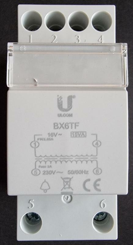

Pakje open gedaan, en raad eens wat ik mee in de verpakking van de deurbel aantrof ?
Een 16 volt transfo, 2U breed !
Bravo Ubiquiti !
Als het goed is moeten we het ook zeggen.
De discussie van transfo is dus van de baan als je in EU een G4 deurbel bestelt, want de transfo wordt standaard meegeleverd.

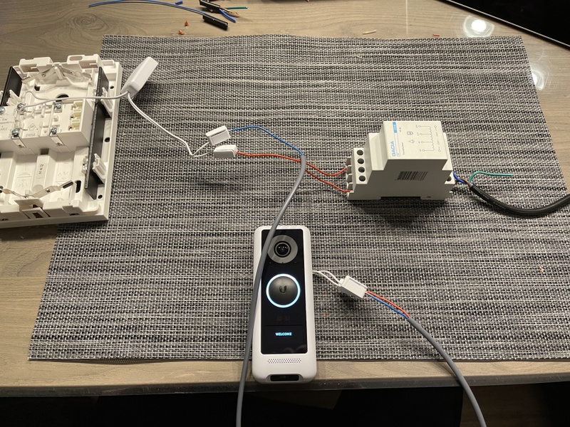

Inmiddels de G4 deurbel ontvangen. Zit blijkbaar ook een trafo bij. Dat heb ik nergens kunnen terugvinden nog.
Afbeeldingslocatie: https://tweakers.net/i/UCgVkWOS6bn62MlT8ZKZnk6WxbY=/x800/filters:strip_icc():strip_exif()/f/image/jpqjUIVSbK5mlMuynYR4DYc4.jpg?f=fotoalbum_large

Call me crazy, maar er wordt een 20VA voeding geadviseerd en ze leveren een 15VA transformator…

Pardon 16VA
En de specificaties geven ook dit aan
Max. Power Consumption 12VA

de transfo zit momenteel enkel bij de EU versie.
Ik ben trouwens aan het denken dat het verschil van de 15VA en 20VA gewoon te maken heeft met het feit dat de de G4 deurbel gewoon een hoger amperage nodig heeft.
In de US versie wordt die geleverd door 20 volt, en bij de EU door 15 volt.
De US versie zal dus een lager amperage doorgeven, en de EU versie een hoger.
Wet van ohm : U = I x R
En VA is eigenlijk Watt ( dus de ene transfo is 15 watt (EU) en de andere 20 watt (US).

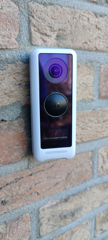

Moet helaas de trafo wisselen voor de door Ui meegeleverde versie. Krijg de melding low power en m'n bel maakt rare geluiden. Had verwacht dat het wel zou lukken aangezien ik er ook een Ring op had zitten.
Eerste indruk is wel mega netjes, beetje Apple feel. Vind hem ook veel zwaarder als je hem vergelijkt met andere deurbellen.
Afbeeldingslocatie: https://tweakers.net/i/2z3j-BIBmuO5fPsOiqODFe31YcM=/x800/filters:strip_icc():strip_exif()/f/image/ep0YB4EEXfPTMdQuZTNFXIka.jpg?f=fotoalbum_large
Afbeeldingslocatie: https://tweakers.net/i/TsAknVjjQA4TdeRNSCA-xI7XwiM=/x800/filters:strip_icc():strip_exif()/f/image/kh6tQ8ErC4Ggks3DeAfVgMow.jpg?f=fotoalbum_large

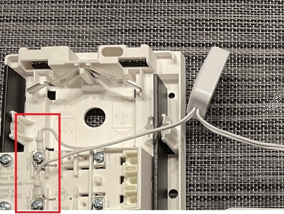

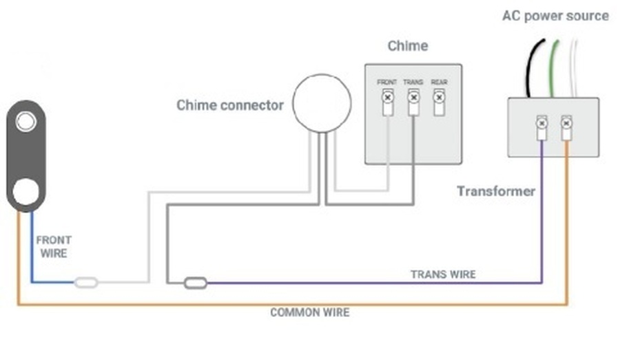

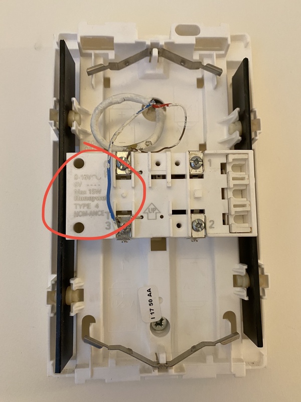

We hebben hier een Honeywell D117, die volgens de specs op de binnenkant werkt op 8-16 VAC. Ik neem aan dat we dus geen nieuwe gong hoeven te hebben als ik de bijgesloten trafo gebruik. Moet wel zorgen dat m'n vrouw op mobiel internet overgeschakeld wordt als ik alle stroom van de groepenkast af haal. :) En anders kan ik 'm nog op 4x C-batterijen laten lopen zo te zien, als uiterste oplossing.
[ Voor 12% gewijzigd door gday op 01-03-2021 13:45 ]

  • SjigEd
  • Laatst online: 23:12
gday schreef op maandag 1 maart 2021 @ 13:43:
Gewoon aansluiten volgens het linker plaatje bij stap 3 (https://livewell.honeywel...tent/uploads/QSG-D117.pdf).
Ipv van de transformator sluit je daar die power brick of hoe dat ding ook heet aan.

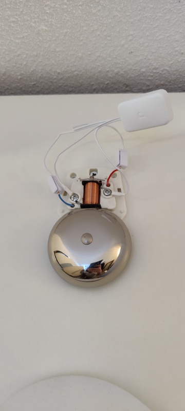

Inmiddels hangt de G4 aan de muur bij de voordeur. nu maakt mijn *gong* bel een raar buzzend geluid. Voorheen hing er een trafo van lager vermogen die mijn Ring een tijdje heeft mogen voorzien van juice.
Iemand een idee wat ding kan zijn? Wellicht is de trafo te sterk voor de gong, kan dat?

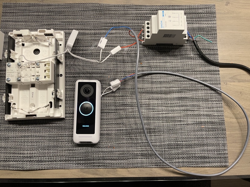

  • Mawlana
  • Laatst online: 20:50

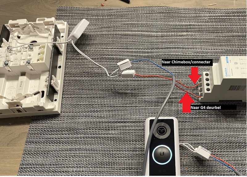

mr.DJ95 schreef op maandag 1 maart 2021 @ 13:08:
[URL="https://tweakers.net/i/VmYdXXR_sLdrUk0iYzfarl86jXw=/full-fit-in/4920x3264/filters:max_bytes(3145728):no_upscale():strip_icc():fill(white):strip_exif()/f/image/kh6tQ8ErC4Gg
Zie ik het goed en heb je all draadjes van de chime box (dat tussendoosje van Unifi) aangesloten op je zoemer?
  • retc
  • Laatst online: 03-07-2025
mr.DJ95 schreef op maandag 1 maart 2021 @ 14:55:
heb je dat unifi-dingetje ertussen gestopt bij de gong?
  • mr.DJ95
  • Laatst online: 15-10 09:32
retc schreef op maandag 1 maart 2021 @ 15:48:
JupAfbeeldingslocatie: https://tweakers.net/i/TsAknVjjQA4TdeRNSCA-xI7XwiM=/x800/filters:strip_icc():strip_exif()/f/image/kh6tQ8ErC4Ggks3DeAfVgMow.jpg?f=fotoalbum_large

Overal op internet staat inderdaad dat ie op 8VAC werkt, maar als je de bel openmaakt zie je dit:
Afbeeldingslocatie: https://tweakers.net/i/uDR8vi6ZHX62F30dX_sWVNMvLTs=/x800/filters:strip_icc():strip_exif()/f/image/FOMPaFrgwWu5mn83S0n5vNsK.jpg?f=fotoalbum_large
En in het document waar @SjigEd naar linkt in een eerdere reactie staat ook gewoon 8-16 VAC.

bij mij staat er 8vac - 16vac bij de gong
edit: precies wat gday schreef :-)

gday schreef op maandag 1 maart 2021 @ 17:15:
retc schreef op maandag 1 maart 2021 @ 17:16:
Duidelijk! Dan is dat de eerste die helemaal in-line ligt met de specs :)

Tja, ik moet zeggen dat ik ook aangenaam verrast werd door de extra trafo in de doos met een Unifi logo erop.
16V AC 15VA. Staat ook nog steeds niet op de website. Ze zullen het wel getest hebben, maar ik ben er toch nog niet van overtuigd dat dit gaat werken. Ze geven zelf aan dat je 20 VA nodig hebt en alleen voor de deurbel zelf al min. 16V. We zullen het gaan zien.
Afbeeldingslocatie: https://tweakers.net/i/3P4Yg4JFXwHZRUpH_Md9LfQzlWg=/full-fit-in/4920x3264/filters:max_bytes(3145728):no_upscale():strip_icc():fill(white):strip_exif()/f/image/OT4zknHE5BExUmq11xdzg8dX.jpg?f=user_large

Ik heb deze gong, maar als ik hem aansluit met de chimebox erbij en ik druk op de bel, dan gaat de bel rebooten. Ik neem aan dat waarschijnlijk de trafo te zwak is.
  • ppeterr
  • Laatst online: 19:10
GioStyle schreef op maandag 1 maart 2021 @ 17:58:
Wel de 16v trafo er tussen gezet die in de doos zat?
Dat zou apart zijn zeg...
  • GioStyle
  • Laatst online: 23:19
ppeterr schreef op maandag 1 maart 2021 @ 18:02:
Yes.. en ook bij instellingen aangegeven dat er een mechanische gong aanwezig is..

Ik weet waar het mis is gegaan bij mij! Ik heb eerst de tijdelijke setup zonder chimebox gedaan. Vervolgens de chimebox toegevoegd en in de instellingen aangepast, maar blijkbaar werkt dit niet goed. Ik heb een factory reset uitgevoerd en opnieuw geinstalleerd met chimebox. En het werkt nu! :D

Vandaag ook de G4 doorbell EU versie met daarbij de Unifi bel trafo ontvangen.
Ik had al de bekende Gacia 15VA bel trafo van Vekto in huis met (nieuw) beldraad omdat ik geen bekabelde bestaande deurbel heb en direct ook een Friendland Honeywell Gong D117 erbij.
De testopstelling gemaakt om te checken hoe het e.a. werkt en om het werkende te zien.
Hieronder een foto voor de geïnteresseerden.
Afbeeldingslocatie: https://tweakers.net/i/qXjFGP7BjlgO7h3veynKzRm5WqQ=/800x/filters:strip_icc():strip_exif()/f/image/Qn7aHiN7nh4bJNQ1v3UbYqgS.jpg?f=fotoalbum_large
Afbeeldingslocatie: https://tweakers.net/i/rAS0bVVsHIF_VNBrFmDgU3w3MRQ=/800x/filters:strip_icc():strip_exif()/f/image/vKS4X3uNRllSiRGGLCGafZbe.jpg?f=fotoalbum_large
Eerste indruk is goed echter vind ik de gong niet hard genoeg. Mogelijk neem ik een andere.
[ Voor 3% gewijzigd door royvdhoek op 01-03-2021 22:23 ]

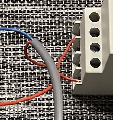

royvdhoek schreef op maandag 1 maart 2021 @ 22:21:
Ik zie hier opeens kabeltjes bij elkaar komen, en je ziet niet goed de verbindingen :)
Afbeeldingslocatie: https://tweakers.net/i/1c0TX2BBwwqdBxR4xOKFvmSWroc=/full-fit-in/4920x3264/filters:max_bytes(3145728):no_upscale():strip_icc():fill(white):strip_exif()/f/image/oZBkfl7af1a73EzhpftuiKdz.jpg?f=user_large
Maar als ik gewoon onderstaande doe aanhouden en dan op de 0F en T3 van de D117 aansluit dan ben ik er toch? Volgens mij is dit gelijk aan jouw opstelling alleen valt het beetje weg achter de kabel op de foto.
Afbeeldingslocatie: https://tweakers.net/i/9L-229_vUFaF9e0FvP081228Xg0=/full-fit-in/4920x3264/filters:max_bytes(3145728):no_upscale():strip_icc():fill(white):strip_exif()/f/image/OtQF67zWe3c1x9ocR19sz0UH.jpg?f=user_large

Apoca schreef op dinsdag 2 maart 2021 @ 09:59:
Ja, dan ben je er.

  • royvdhoek
  • Laatst online: 08-02 22:54
Ik zal het iets duidelijker maken, is inderdaad slecht te zien.
Afbeeldingslocatie: https://tweakers.net/i/7bl20H6zkeQST7a2UpXxKv4ChXE=/800x/filters:strip_icc():strip_exif()/f/image/3s6Oxf26QtFUmD8ZOi485Iva.jpg?f=fotoalbum_large
En idd de 2 u-haakjes van de chimeconnector (chimebox) aansluiten op de 0F en de T3 van de D117 Gong.
Afbeeldingslocatie: https://tweakers.net/i/JFQWdp30A8rYP88wI7mt7YAm_I4=/full-fit-in/4920x3264/filters:max_bytes(3145728):no_upscale():strip_icc():fill(white):strip_exif()/f/image/vZOS6tvLGWPLcFlYrrOaGFlh.jpg?f=user_large

royvdhoek schreef op dinsdag 2 maart 2021 @ 11:43:
super.
Kan ik hieruit opmaken dat de bel + gong werken in combinatie met een trafo die 16VAC levert bij 15VA?
(dus dat er geen relais nodig is?)

ik heb de bel nu op 12VAC (15VA) aangesloten en dat werkt.
Ik ben benieuwd of hij ook nog werkt als ik de D117-gong ook heb aangesloten op de manier zoals op de foto staat. (op de foto staat hij aangesloten op 24V zo te zien, maar dat lijkt me op de langere termijn funest voor de bel)
[ Voor 189% gewijzigd door retc op 02-03-2021 12:54 ]

retc schreef op dinsdag 2 maart 2021 @ 12:45:
super.
Deze gong wel. Hier kun je gewoon 16VAC opzetten en dan doet hij het. (https://livewell.honeywel...tent/uploads/QSG-D117.pdf)
Andere 'gongen' moet je potentiaal vrij bedienen en dat doet de G4 deurbel niet.
