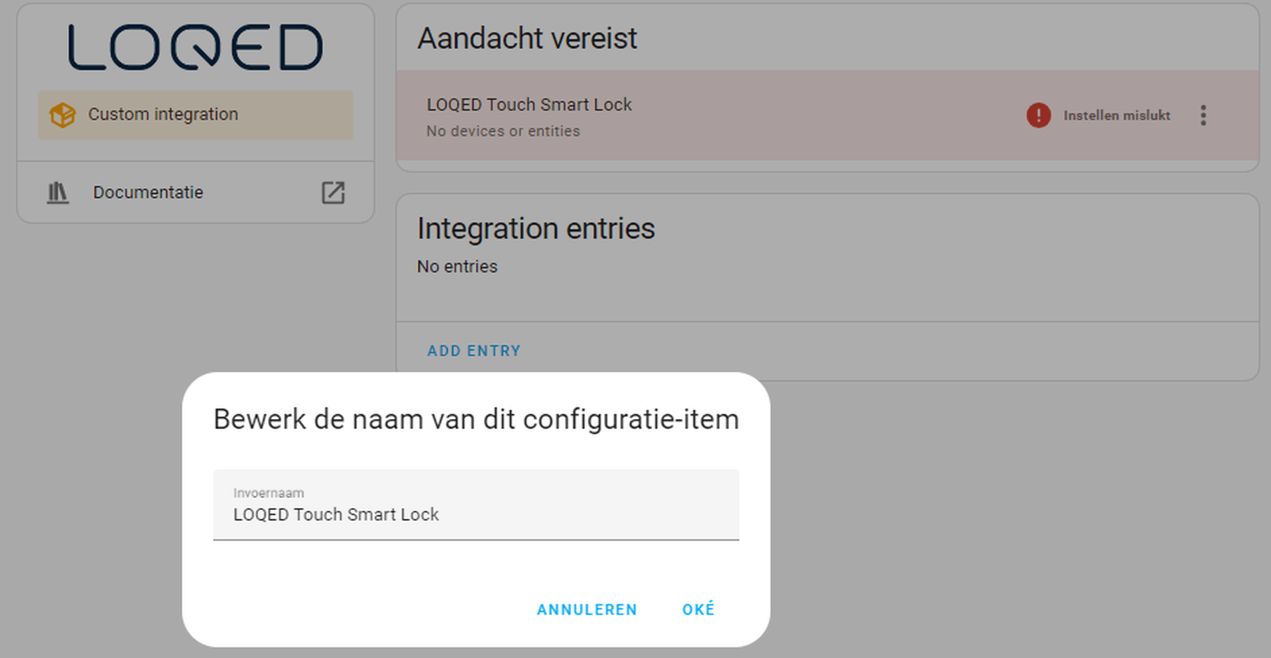

  • Boel-Shit
  • Laatst online: 20:24
Loqed schreef op maandag 22 mei 2023 @ 18:39:
We hebben een beta-integratie klaar die in principe goed werkt, maar deze is complex te installeren (je hebt er HACS voor nodig). Daarom moet de integratie officieel worden opgenomen in Home Assistant.
Bij Home Assistant gaat het goedkeuren van de integratie moeizaam. Er lijkt te weinig capaciteit te zijn aan hun kant om het goed te keuren. Je zou ons helpen door dit onder de aandacht te brengen bij Home Assistant.
Op https://github.com/mikewoudenberg/homeassistant-loqed vind je de integratie die je met HACS kunt installeren (dit is niet voor HASS beginners). De tijdelijke OAuth login waar HASS op een bepaald moment naar vraagt heeft user "homeassistant" en wachtwoord "homeassistant" (deze login wordt in de volgende versie een login die je zelf aanmaakt).
@Loqed
Wat is nu de "officiele" HACS repository voor de integratie met Home Assistant? Volgens jullie bericht hier is dit een andere dan hierboven gequote.

  • _PM
  • Laatst online: 17:25
_PM
Zojuist geinstalleerd en nieuwe token op de nieuwe website (zoals in documentatie) aangemaakt. Daarmee installeerde de integratie succesvol
Om niet zomaar API toegang voor de oude integratie (ook via HACS maar dan de cpolhhout integratie) heb ik alle keys (via de API website) verwijderd die niet vandaag aangemaakt waren.
Vervolgens wilde ik het slot testen, en het reageerd niet op commando's
Ik kan via de website (die bij deze nieuwe integratie genoemd wordt) de token ook niet meer verwijderen.
Opnieuw installeren van de integratie helpt niet.
Edit: na update van de integratie werkt hij weer correct

  • Loqed
  • Registratie: Juni 2018
  • Laatst online: 15-04 19:14
Loqed
Bedrijfsaccount Loqed
_PM schreef op vrijdag 16 juni 2023 @ 18:27:
Zou je LOQED support kunnen contacten? Het lijkt erop dat er iets anders aan de hand is (een bug die in de volgende firmware wordt opgelost), los van deze integratie.
De nieuwe API sleutel verwijderen lukte mij ook niet, ik geef dit door aan ons software team!

  • robertwebbe
  • Laatst online: 18:48
robertwebbe
Robert Webbe
@Loqed Okay, alles verwijderd en Home Assistant herstart en vervolgens zelf de repositorie toegevoegd. Vervolgens gezocht, geïnstalleerd en gereboot. En ja, hij popte op. Personal Access Token aangemaakt en deze gekopieerd en geplakt in de configuratie van de integratie. De melding was dat het succesvol gelukt was.
Maar in het integratie overzicht staat die toch met een foutmelding:
Afbeeldingslocatie: https://tweakers.net/i/z32XknNXlM8Wdzd9sQzVcG5a5yw=/full-fit-in/4000x4000/filters:no_upscale():fill(white):strip_exif()/f/image/YCXJDxmkwzV4TwzRimGCALQr.png?f=user_large
Vervolgens nog een keer gedaan via Add entry met een nieuw Token (met andere naam) en toen kreeg ik na invoer van de nieuwe naam en nieuwe token de melding "Invalid authentication". Wat doe ik fout?

  • Loqed
Loqed
Het slot toevoegen door niet te zoeken, maar via handmatig invoeren, werkt bij mij persoonlijk ook niet goed. Mike raadt aan in deze beta versie nog even via automatisch zoeken toe te voegen (even rebooten en hij zou hem opnieuw moeten vinden als je hem hebt verwijderd).
De foutmelding is wel vreemd, zie je meer details?
Heb je vragen over je LOQED Touch Smart Lock? We helpen je graag. Neem contact op via de chat in de LOQED app!
  • robertwebbe
robertwebbe
Robert Webbe
@Loqed
Afbeeldingslocatie: https://tweakers.net/i/fiHWAzYFwy8f5nKH9BRXEzrKB5k=/full-fit-in/4000x4000/filters:no_upscale():fill(white):strip_exif()/f/image/AAKSOQkv4fYC0zqScx8iJPIC.png?f=user_large
Ik had een andere naam ingegeven bij het aanmaken van het token. Ook nog geprobeerd om de naam daar naar te wijzigen en daarna herladen. Helaas.
Vervolgens ook nog een nieuw token aangemaakt met de naam LOQED Touch Smart Lock en opnieuw geprobeerd (na verwijdering eerdere en reboot) en die geeft ook weer foutmelding.

  • canonball
  • Laatst online: 22:06
robertwebbe schreef op vrijdag 16 juni 2023 @ 23:00:
@canonball Bedoel je nu de naam die hebt gebruikt bij het aanmaken van het Personal Access Token?
Of bedoel je de naam van het slot in de LOQED app?
Ik heb meerdere (admin) accounts voor loqed.
Van degene waarmee ik de token heeft aangemaakt, de naam die het slot heeft heeft in de APP.
Overigens was ik gisteren blij toen ik die aangemaakt had, maar het tweede slot heb ik niet kunnen toevoegen. Ik heb de handmatige optie gebruikt, dus niet via hacs

  • robertwebbe
robertwebbe
Robert Webbe
De owner van de nieuwe integratie (Mike Woudenberg) heeft de owner van de oude (Casper Polhout) gevraagd deze te verwijderen:
https://github.com/mikewo...4#issuecomment-1595716178
[ Voor 8% gewijzigd door robertwebbe op 24-06-2023 17:39 ]
  • zaphod_b
  • Laatst online: 16:33
Dank! De nieuwe integratie lijkt inderdaad te werken. Ik moet het nog even testen met het slot zelf, maar HA herkent de boel en de installatie daar werkt.
