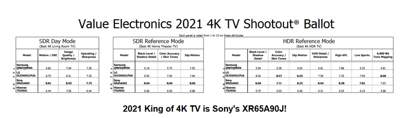

Maar het Evo pannel is niet de rede dat de A90J feller is. Dat komt door de heatsink die Sony op het panneel heeft gezet. Die heeft veel temp sensors waardoor ze het scherm veilig verder kunnen pushen. Image retention na een fel vlak is daar door ook veel minder.
Met dat motion troep is ben ik het niet mee eens Sony bewijst dat wel. Ik ben heel gevoelig voor Soap opera maar met smoothness 1 heb ik er geen last van. En het stutteren door de instant response van OLED is ook heel iritant en storend en daar door net wat minder. Maar ook met mijn LCD gebruikte ik smoothness 1 al ook vanwege het stotteren want 24 FPS is gewoon te weinig. Hoop dat we snel naar HFR gaan bv 48.
En waarom vinden ze dat dan?
Je weet wel dat de A90J de VE Shootout gewonnen heeft? Die toestellen waren allemaal calibrated en ook niet door de minste persoon. En toen is de top van de VS langs gekomen om ze te beoordelen.
Ja soms had de LG meer punten soms Sony maar overall heeft de A90J gewonnen.
LG heeft vooral voordeel near black daar na zijn ze vergelijkbaar. Maar Sony vangt dat weer deels op door goede processing.
Nogmaals het zijn beide geen slechte TV's maar de LG gaat niet beter worden qua helderheid dan de Sony.
Prijs is natuurlijk wel een factor die LG kan je voor minder krijgen.
Het ligt er ook een beetje aan of je je kamer waar je kijkt verduisterd of kijk je alleen savonds? Ik kan mijn ruimte niet donker maken en kijk soms ook overdag. En daar viel de AG9 echt gigantisch door de mand tov de 940E. In de zomer was het gewoon bijna niet meer te doen. Daarnaast miste ik het WOW effect bij bepaalde HDR scenes wat mij dan uit de film trok. Nu is de C1 wel iets feller dan de AG9 maar ik wilde gewoon het beste wat OLED te bieden heeft omdat zelfs de A90J in dat opzicht nog niet kan tippen aan mijn oude 940E. Maar deze komt wel veel dichterbij en ben tot nu toe tevreden met de helderheid bij Explosies en zonlicht reflecties. En dat was ik voorheen vaak niet met de AG9.

Out of the box is de A90J accurater ja. Daar hoef je niet perse iets aan te doen waar je bij de LG liever wel wilt calibreren. Als je ze beide gaat doen is de C1 in sommige opzichten iets accurater maar zoals iemand eerder al zei zit je dan al ver onder wat de meeste mensen kunnen zien. En vooral uit of black transition gaat bij de LG iets mooier. Maar bij bijna alle punten scoort de Sony beter:
Afbeeldingslocatie: https://tweakers.net/i/jFG5dM5lfBpJf8skoynQDpa-ngw=/800x/filters:strip_exif()/f/image/Q469FCnwEl35DfN77ENPD18B.png?f=fotoalbum_large
Dit is de samenvatting van de scores. En zoals je ziet het verschil in color accuracy score is maar 0.07 dat is minimaal.
