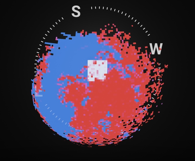

Afbeeldingslocatie: https://tweakers.net/i/aPCKC9ZO0Uaw3pgvYwwehPeisdY=/x800/filters:strip_exif()/f/image/r1wgG9x909nqwxkbLQoIhz0A.png?f=fotoalbum_large
Maar toch nog steeds onderbrekingen in de verbinding ... En ook geen korte, maar soms wel 20sec lang geen verbinding. Ik heb vanochtend nog een nieuwe firmware gekregen voor de mini.
Hebben andere hier al wel wat van gemerkt?

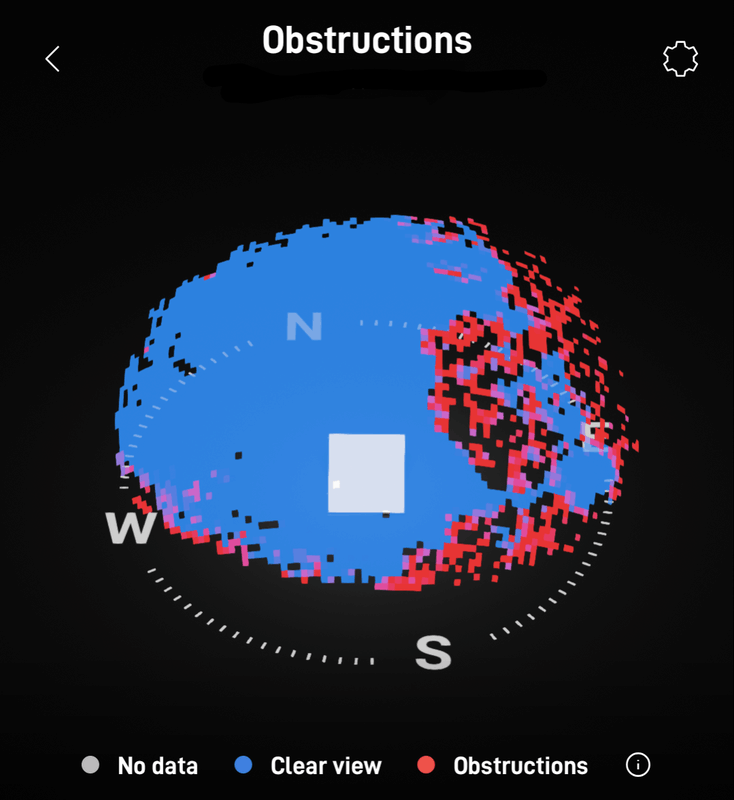

Bij mij is de obstruction map gereset bij de storing van vorige week, ik denk bij jou ook of de Starlink staat nog niet lang op deze plaats.
In ieder geval, alles wat zwart is op de map is nog onbekend voor de Starlink dus daar zal hij het gaan proberen en het wordt dan rood als het niet lukt. Pas als het obstructed gedeelte helemaal rood is ingevuld kan hij het vermijden. Ik denk dat het nog beter wordt, hoewel je met deze mate van obstuctions waarschijnlijk nog wel korte onderbrekingen houdt. Tenzij het nieuwe algoritme dat kan voorkomen, dat moet nog blijken.

Verwijderd schreef op zaterdag 2 augustus 2025 @ 14:49:
Hij staat er sinds mijn 14u .. (nu 21u) .. en ik doe altijd een volledige reset van de obstructie map elke keer als ik weer ergens aan kom. En ik heb nog nooit een effen rood gebied gehad .. er zitten altijd wel gaten in .. zelfs als alles wat blauw is mooi egaal is (behalve de randen). Maar de vraag is dus .. werkt die beam switching al zoals het zou moeten .. ik merk het nog niet nml.
Volgens mij kan het nieuwe algoritme, net als het oude, pas goed werken als de map ingevuld is en precies bekend is welke deel obstructed is.
[ Voor 56% gewijzigd door Verwijderd op 02-08-2025 15:27 ]
Verwijderd schreef op zaterdag 2 augustus 2025 @ 15:17:
In dat artikel staat:
For dynamic obstructions, such as are encountered by mobile terminals, the system reactively switches in less than 1/10th of a second, allowing a connection to remain stable.
Dus daar lees ik .. "zodra er een obstructie gezien wordt .. zal binnen 1 tiende seconden de verbinding omgezet worden naar een andere sateliet die wel verbinding heeft"
Ik vermoed dat het nog niet wereldwijd is uitgerold ...
Wat anders werkt het alleen bij statische belemmeringen .. die allemaal een keertje geprobeerd moeten zijn ..
Dat direct overschakelen is inderdaad nieuw. Ik heb al ruim een week geen update gehad dus hier werkt dat sowieso nog niet, ik ben benieuwd. Overigens heb ik met ongeveer 2,5% obstructed toch al geen merkbare onderbrekingen (geen gamer).

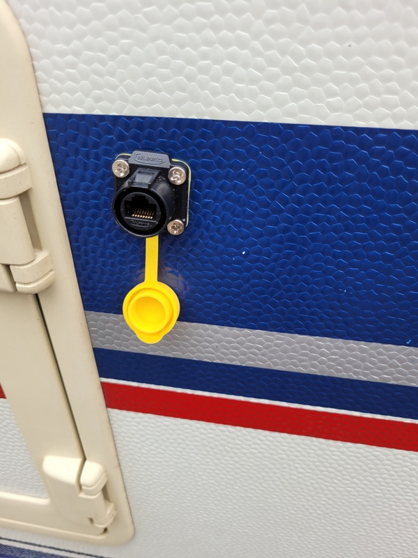

Laatste (ok, 1 kleintje nog :9 ) stap in de one-plug setup (ok 2 >:) ) voor de Startlink op de camping :
Afbeeldingslocatie: https://tweakers.net/i/r7E_bP-u6d8reRukvGnow4vkGKk=/x800/filters:strip_icc():strip_exif()/f/image/4GolrvJf6zKrHWMXJUhtyS1I.jpg?f=fotoalbum_large
waterdichte connector geplaatst...
Afbeeldingslocatie: https://tweakers.net/i/-AR--1WL-izWvJE0-ML_FRAcG-k=/x800/filters:strip_icc():strip_exif()/f/image/luEhnHgTVjx3aqmXzncXror9.jpg?f=fotoalbum_large
kabel weggewerkt... (ja, moet nog en kapje verzinnen voor over de connector)
Met de eerdere setup (eigen router, power via PoE) is het nu een kwestie van kabel in de antenne en neerzetten, kabel in bovenstaande connector en binnen de power aanzetten...

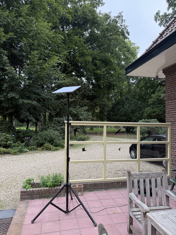

Afbeeldingslocatie: https://tweakers.net/i/2UVIVBMPmgjNRt_M2ok6_dIhosg=/800x/filters:strip_icc():strip_exif()/f/image/JUYfYmckWS7mormdl0hEAlFa.jpg?f=fotoalbum_large
Afbeeldingslocatie: https://tweakers.net/i/Rb_bSwJxBAIK8BPxDM3TMGj2Kak=/800x/filters:strip_icc():strip_exif()/f/image/UwbYpI2dJHw9lxjC3i4lqRPR.jpg?f=fotoalbum_large

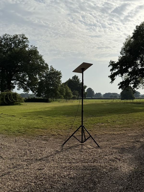

Tjah, ga je op vakantie.. wifi is poep, mobiele data non existent en werk heeft je toch even nodig. Paar dagen gezocht naar een Starlink dish, abo eraan en.. shit.. ik zit in een bos.
Maar, hiermee ben je 70-85% van de tijd online wat voor veel dingen best aardig werkt zolang het niet realtime is.
Heb nu dakzuignappen en een auto stekker besteld om daar eens mee te spelen. Voorbereidend op een roadtrip. Tis een Starlink mini dus niet per se bedoeld voor mobiel gebruik, maar lees dat het best prima werkt.
Nb; mast was een gevonden bamboo stok :7

@NiGeLaToR doe eens eigenwijs en richt em van de bomen weg. Kan soms best schelen merkte ik vorig jaar toen ik met een mini op pad was. Ook helemaal plat op een j opener plek met een 220v verlengsnoer helpt soms. Wifi reikt best ver in een open plek.

NiGeLaToR schreef op zondag 3 augustus 2025 @ 19:11:

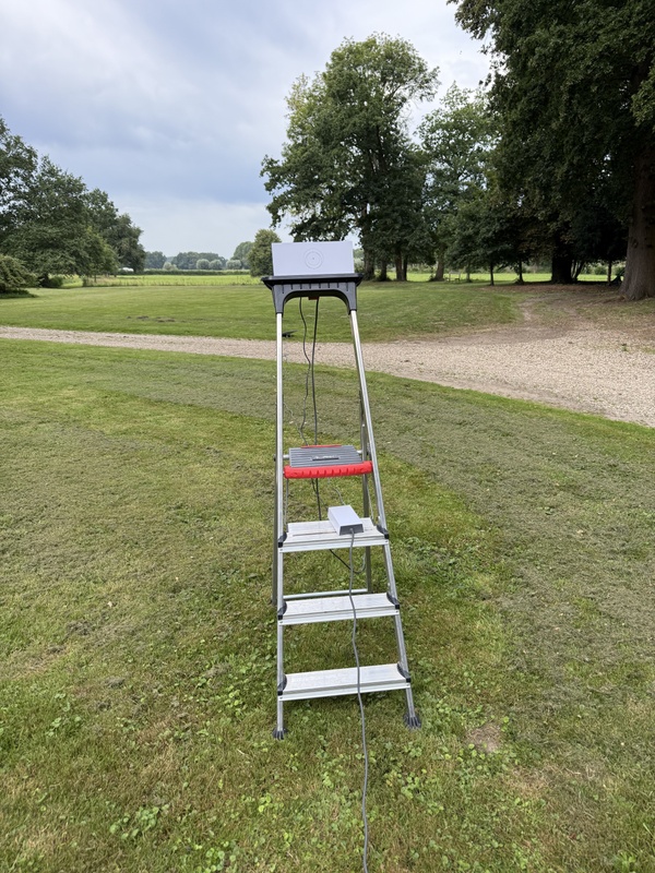

@slijkie in de RAV4 geen probleem! Meteen online.
Wel onhandiger met monteren door het zonnescherm en de twee ramen (eentje kan helemaal open), maar dit werkt ook. Alleen van zonnescherm afblijven nu.

  • zeef
  • Laatst online: 17-07 22:02
Hier ook een nieuwe gebruiker. *D Internet op onze vakantieplek was zo dramatisch dat we maar een starlinkset hebben gekocht. Met de standaardkabel helaas nog wel wat opstructie dus morgen maar eens experimenteren met een verlengsnoer en testen wat een fijne plek is. Maar zelfs met obstructie al zoooveel beter dan we hadden. Grote blij. :)
Afbeeldingslocatie: https://tweakers.net/i/CboiHdf-9z-GkJM7ZSn-QjWM6mY=/x800/filters:strip_exif()/f/image/Gj3RaeipiPKLNE7q92en6FIW.png?f=fotoalbum_large
  • Jpiek
  • Registratie: Maart 2022
  • Laatst online: 09:29
Obstructiemap is nog verre van compleet.. heeft die de hele nacht aangestaan?
Mijn ervaring : de lucht in scheelt enorm...
  • zeef
Het is een vakantieplekje dus de lucht in dat gaat niet. Maar de resultaten verbeteren wel door een beetje herpositioneren en experimenteren. Ik denk dat ik tzt nog een 150ft kabel ga kopen.
Dit was vanochtend in de 'verlengde' opstelling. :P
Afbeeldingslocatie: https://tweakers.net/i/O6zWBsLgfQgZjg65ZGhT4bGd2Yo=/x800/filters:strip_icc():strip_exif()/f/image/R4L91l3cHvdzwlhylDiPDlWZ.jpg?f=fotoalbum_large
Afbeeldingslocatie: https://tweakers.net/i/VbnnP1gf3Q0-BuMV16-RCwouhko=/x800/filters:strip_exif()/f/image/LFrbUCLNN6ECPJAYvppNcrxq.png?f=fotoalbum_large

Dit is een beetje de lokale uitdaging. Ik klaag verder niet hoor, het is hier heerlijk en ik neem de verstoringen voor lief. 100x beter dan een streepje 4G. ;-) Afbeeldingslocatie: https://tweakers.net/i/UFfYw8kuuqHj2ny0pAR3VX1T3H8=/x800/filters:strip_icc():strip_exif()/f/image/iJ7RaWppuGmrwMcV8pChPFmS.jpg?f=fotoalbum_large

zeef schreef op dinsdag 12 augustus 2025 @ 11:27:
Dat gaat prima, ik heb daar een statief voor gekocht, het scheelt echt de wereld...

zeef schreef op woensdag 13 augustus 2025 @ 18:11:
Gelukt *D Ben benieuwd naar het (verbeterde) resultaat.
Een paar dagen verder en het is inderdaad een wereld van verschil. De 'beste' plek gevonden en waar ik aanvankelijk dacht op het open veld bleek dat gewoon naast het huis te zijn. Had al bijna de 45 meter kabel besteld maar bleek achteraf niet nodig. Gelukkig maar. :P
Afbeeldingslocatie: https://tweakers.net/i/z-JkJrw-vOkx39mS-z2oUAUfUAQ=/x800/filters:strip_exif()/f/image/jWOIaH0m9mg9HPUA7cSsZlv5.png?f=fotoalbum_large
Afbeeldingslocatie: https://tweakers.net/i/ycDKchHCu8elqtIPKIidEI2tWbs=/x800/filters:strip_icc():strip_exif()/f/image/eAa3INwGrmnNTik71AoS9irh.jpg?f=fotoalbum_large
Dank voor alle tips, ga nog veel plezier hebben van de setup. :)

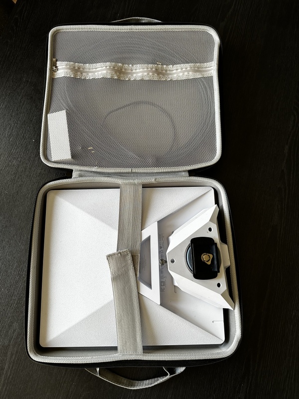

zeef schreef op woensdag 13 augustus 2025 @ 07:36:
Welke tas/koffer heb je besteld? Ik zag er een op Teslaunch maar ben benieuwd naar jullie ervaringen.
Heb de meest simpele van een bekende Chinese webshop gehaald. Denk dat deze gewoon voldoet voor de 14 euro.
Afbeeldingslocatie: https://tweakers.net/i/Q6kuXROJj07q5CTYAFfXCAMZhk4=/x800/filters:strip_icc():strip_exif()/f/image/YBLpAQR88mDybivHpCPZvtQh.jpg?f=fotoalbum_large
Afbeeldingslocatie: https://tweakers.net/i/FvaMcosGC4uTYQMQdlZiN8Iknoo=/x800/filters:strip_icc():strip_exif()/f/image/pThzXSuQx884HTnWb8Oe8mxP.jpg?f=fotoalbum_large
