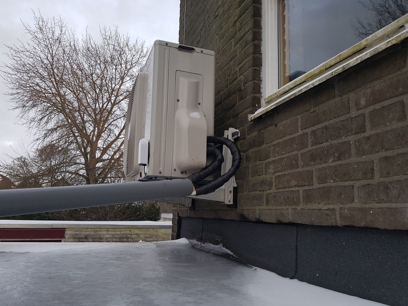

Daar begon het probleem dan ook mee, die had ik er al veel eerder uit moeten trekken, maar was vanwege die k*t avondklok een dag later thuis dan gepland. Die pijpjes waren bedoeld om het opspattende water van mn buitenmuur af te houden, maar dat gaat dus mis met strenge vorst. Ze zijn er nu uit en ik ga er een mini-dakgootje onder plaatsen die op de regenpijp om de hoek uitkomt.
Huidige situatie hieronder, helaas werden mn bestelde beugeltjes, eindkapjes en koppelstukje gisteren geannuleerd bij de click&collect, dus het is nog een work-in-progress.

[ Voor 17% gewijzigd door RonJ op 09-02-2021 15:35 ]

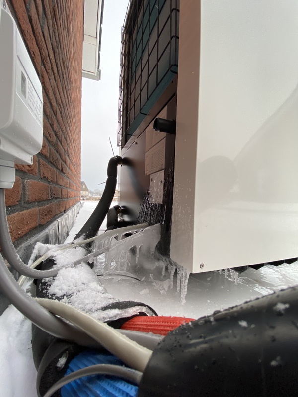

Nog even mijn PUZ SW 75VAA van binnen bekeken naar afvoer water.
Er zit een komplete geluids dempende kast omheen. hoogte van unit naar dak is 15 cm
En geen ijspegels aan de buiten kant te zien zo als bij @Wuursj .
dus foto gemaakt van binnen kant langs de ventilator bladen.
Links achter in .. rode pijl is een afvoer gat ( geheel vrij).en een ijsklompje in de hoek.
Rechts achter in alles weg.
Afbeeldingslocatie: https://tweakers.net/i/CkGF1zRETMCwtKvej9PJPxbv3K4=/800x/filters:strip_icc():strip_exif()/f/image/lyFjBzfrmMvFvaxvQuEJEYlK.jpg?f=fotoalbum_large
Voor aan zie je nog wel wat stuifsneeuw liggen .
Zoveel mogenlijk met weg gespoelt..ruiten reiniger -20 ...1 liter gebruikt
EPM dak.. rubber.
Dus voorkomen dat het water snel verder afkoeld is dus ook al een aardige oplossing.( zoals ik reeds vermelde;-)

De marge tussen de onderkant van de WP en de oprukkende ijsklont wordt hier steeds kleiner.
Afbeeldingslocatie: https://tweakers.net/i/K1xLJMDKH85Xry1ugoLpx1MwyEE=/800x/filters:strip_icc():strip_exif()/f/image/SxpqRFcDRkihUTLmOkw8hmge.jpg?f=fotoalbum_large
Afbeeldingslocatie: https://tweakers.net/i/-bGSDEHX2xo-n20hLLukuZwqwcM=/x800/filters:strip_icc():strip_exif()/f/image/drNfqdY1PE742cEyZYkmTrtl.jpg?f=fotoalbum_large
Gelukkig zit afwatering nog weer een centimeter of 20 boven de onderkant van de WP :-)

Afgelopen nacht viel het (bij mij) nogal mee met de temperatuur. Maar we krijgen een herkansing, althans, dat is de voorspelling:
Afbeeldingslocatie: https://tweakers.net/i/yuUPrzPTvyRbPUoWIcopkpvlBik=/full-fit-in/4000x4000/filters:no_upscale():fill(white):strip_exif()/f/image/e3oeOAaVXl21y2CZZbIDPnR4.png?f=user_large

Bij mij is de buitentemperatuur die de sensor van de MHI aangaf niet lager geweest dan -5, en dat was met de unit aan. Tussen runs in bleef de temperatuur op -3 steken. Volgens de metingen is het hier toch echt -10 geweest.
Vanacht had hij ongeveer elke anderhalf uur een defrost. Tussen defrosts zitten 4 runs van elk 10min op minimale compfrec voor deze temperaturen (40rps) en een verbruik tijdens de runs van ~470W.
De unit staat op de 3e verdieping, op een balkon met een glazen pui. Dus ik denk dat de plaatsing toch nog behoorlijk invloed kan hebben op de werking van de unit, in dit geval in positieve zin.

rescla schreef op donderdag 11 februari 2021 @ 08:23:
Denk dat het voor jou inderdaad een positief effect heeft, je balkon zal altijd warmer zijn dan de grond in jou geval:
Als de temperatuur van het aardoppervlak lager is dan die van de atmosfeer, vindt er warmtetransport plaats vanuit de lucht naar het oppervlak, waardoor de lucht kouder wordt. Koudere lucht is zwaarder dan warmere lucht en dus blijft deze koude lucht onder in de atmosfeer hangen. Doordat er koude lucht onderin en warme lucht bovenin de atmosfeer is, treedt er geen menging op tussen luchtlagen. De lucht onderin kan zodoende steeds verder afkoelen, waardoor er uiteindelijk op 10 centimeter hoogte vorst optreedt. De temperatuur op 1,5 meter is ’s nachts meestal hoger dan op 10 centimeter omdat de lucht op 1,5 meter niet in contact is geweest met het koude aardoppervlak.

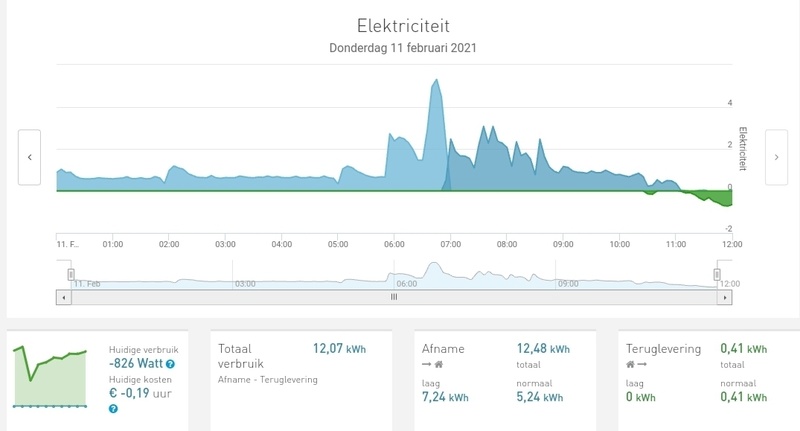

Gestopt met 24/7 alle verdiepingen verwarmen. Gisteren 1 buitenunit met daarop woonkamer en kantoor laten draaien. Deur naar bovenverdieping beetje opengelaten en ik vind het warm genoeg in huis. De dagen van 40 of kWh laat ik achter me. Verbruik netto 27 kWh en zelfs nog wat teruggeleverd. Geen ijs in de buitenunit, wel een mooie glijbaan op het garagedak maar er lijkt niets verstopt te zijn.
Het valt me op dat na een defrost er een piekstroom is te zien (richting 4kW). Ik heb de stroombesparing weer ingeschakeld op auto; kijken of dat effect heeft (middels de "oude" Daikin app, de nieuwe app kan dit niet... althans, ik heb het niet kunnen ontdekken).

vannochted hier (het gooi) de -8.9 aangetikt en alleen de woonkamer unit aangehad (waterbed maar graadje hoger gezet ipv slaapkameruit aanzetten) en heel keurig maar 1x per uur een defrost wat ik zie aan stroomverbruik.Afbeeldingslocatie: https://tweakers.net/i/x7srzZpX0EVqDA4lHbLl4Bo5_Ro=/800x/filters:strip_icc():strip_exif()/f/image/MMeCkgGLyRV0rdC0evwVIz5g.jpg?f=fotoalbum_large
(die eenzame piek was het koffieaparaat vannochted)
  • Idefix70
  • Laatst online: 17-11 20:15
Gelukkig is de kleur groen weer in de buurt. Ik drink in de ochtend koffie, kook een eitje, warm het hele huis en vooral de badkamer op, vloerverwarming kantoor even aan en dan zwakt het allemaal weer af. Een paar defrost dipjes/piekjes vannacht en nu draait het lekker "gratis" 8)
