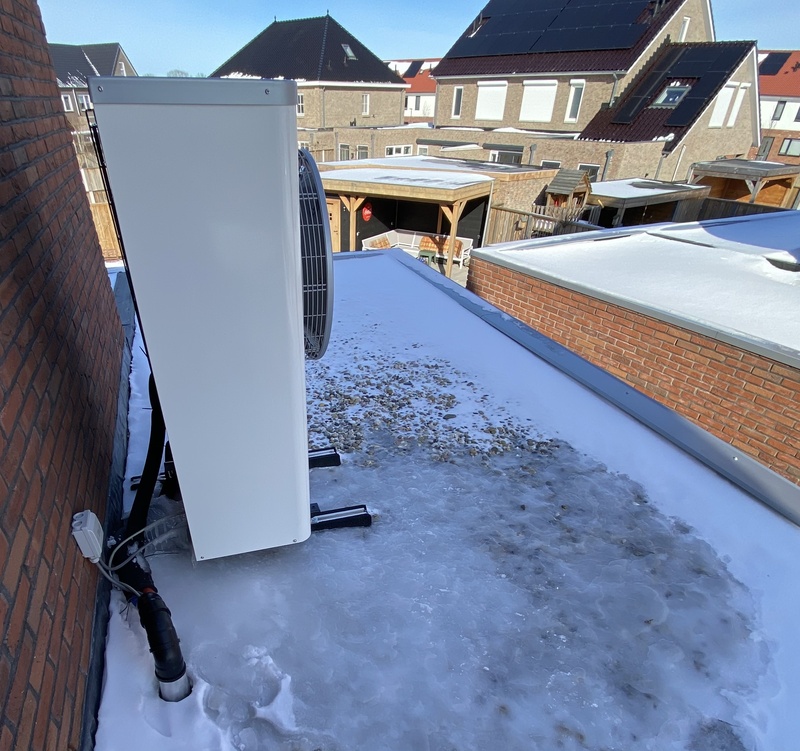

Vandaag nog even het dak op geweest en de aangroei van ijs is behoorlijk aan het worden de unit staat nu letterlijk in een homp ijs welke bijna reikt tot de unit :o.
Verder ben ik positief verrast over de prestatie de 3.5 houdt het hele huis in ECO warm zonder dat ik het idee heb gehad dat hij op zijn tenen heeft gelopen.

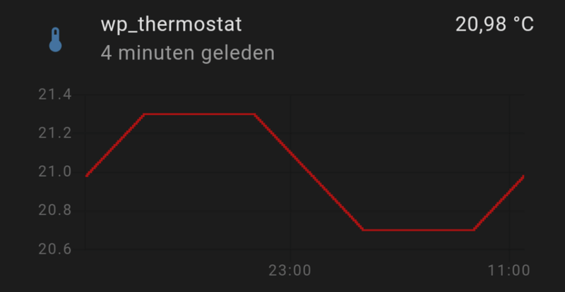

Nou mij alles meegevallen de afgelopen dagen.
Temperatuur in de woonkamer is niet onder de 20.7 gekomen (setpoint 21.5).
Boven is het wel redelijk afgekoeld, daar is het normaal in de niet verwarmde vertrekken ±18,5 en nu ±16.
Nu verwarm ik daar ook nagenoeg niet, alleen de badkamer en de kinderkamer.
De zolderkamer wat nu mijn werkplek is, heb ik niet verwarmd.. heb deze week even beneden gezeten.
Daar is het nu 14,8, wat behoorlijk koud is.
De ergste nachten waren die met -8,5 en RV 87%.. defrost om het half uur

Hier een soortgelijk beeld maar maak me toch wel een klein beetje zorgen wat het effect is op het bitumen.
Het wordt hier in de komende maanden sowieso vernieuwd gelukkig. Maar liefst zie ik geen schaatsbaan op m’n platte dak.
  • Andrehj
Andrehj
Glashelder schreef op zondag 14 februari 2021 @ 11:05:
Inderdaad. Dit is de zoveelste reden (naast geluid en bereikbaarheid) om een buitenunit gewoon in de tuin te zetten en niet op je platte dak.

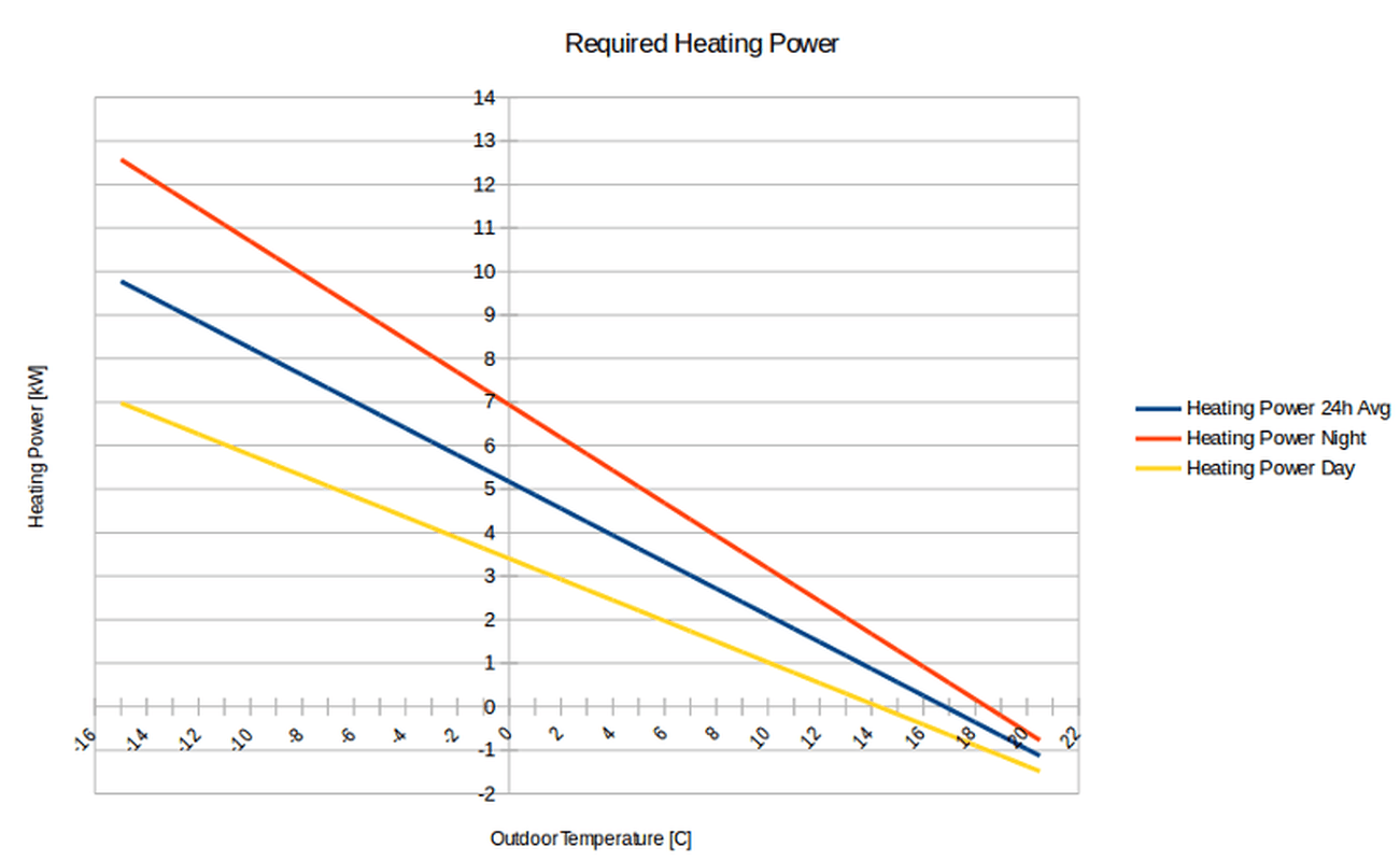

Ik heb met veel plezier de afgelopen dagen dit topic gelezen, ik heb een aantal dingen gezien waar ik tot nu toe niet bij stil had gestaan (sneeuw die ophoopt / defrost water ijsbaan), dus daar kan ik mijn voordeel mee doen als ik een WP aanschaf, mijn dank voor het uitgebreid delen van alle info!
Een van de dingen die ik zag hebben mij doen realiseren dat ik met het bepalen van het benodigde WP vermogen altijd van een gemiddelde etmaal temperatuur uit ben gegaan, zeker vanwege de flinke thermische massa in mijn huis heb ik daar verder nooit bij stil gestaan, maar ik ben nu toch maar eens in de details gedoken van de afgelopen koude dagen en heb de volgende dingen geleerd:
  • Het warmte verlies /dt dat ik bepaald had bij hogere buiten temperaturen, komt overeen met wat ik nu heb gezien bij de lagere buiten temperaturen van de afgelopen week.
  • Het is hier buiten flink minder koud geweest dan de open veld temperatuur van het dichtstbijzijnde KNMI station in Volkel. Daar zat 3oC-5oC verschil tussen.
  • Het netto warmte verlies 's nachts is flink meer dan overdag en wat ik tot nu toe heb bepaald was het 24h gemiddelde dat er tussen in ligt. De interne warmte winsten overdag zijn meer, maar tevens natuurlijk instraling van de zon, dat geeft voor mijn huis op basis van de data van afgelopen week het volgende plaatje bij 24/7 verwarmen:
Afbeeldingslocatie: https://tweakers.net/i/H-fY1nKdo-vEvAto3ZQ3PmLU0O8=/full-fit-in/4000x4000/filters:no_upscale():fill(white):strip_exif()/f/image/SrvNwCLOB9vdCjAa3V1pk1zX.png?f=user_large
Ik zie dat 11, 12, 13 en 14 februari de CV hier van 12:00-17:30 gewoon uit is gegaan vanwege de zon die alles binnen op temperatuur hield.
Ik had eigenlijk niet verwacht dat er zo'n groot verschil tussen zou zitten, zijn er meer mensen die zo'n verschil tussen overdag en nacht ook zien de afgelopen week ?
3200 Wp OZO+10000 Wp ZZW+3200 Wp WNW - Daikin 4MXM68N + 3 x FTXM20M2V1B + FTXA50A2V1BT - Vaillant AroTherm 125/5 & Boiler VIH RW 300/3 MR

maar word ik er gelukkig van als het huis de hele dag moet bijkomen van de nacht.
Als je warmtepomp aan de kleine kant is, zoals bij mij, dan merk je dat de temperatuur gedurende de dag en nacht een halve graad schommelt.
Sommige thermostaten van CV ketels gaan ook aan en uit met zulk temperatuurverschil.
Ligt een beetje aan het afgifte systeem en je constructie. Zag hier met radiatoren in een huis van rond 2000 toch wel grotere schommelingen.

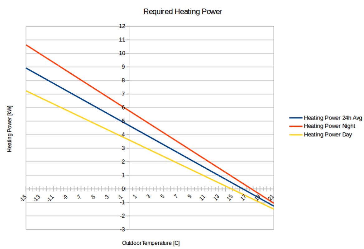

PentaClover schreef op zondag 14 februari 2021 @ 20:25:
Verschil tussen open veld meting, voorspelling en daadwerkelijk gemeten rondom het huis viel me hier ook op. Had verwacht dat het langzaam weer naar elkaar toe zou trekken als het wat langer koud was omdat de buitenkant van het huis dan ook wat koeler is. Maar blijkbaar is de bebouwde omgeving toch iets warmer.

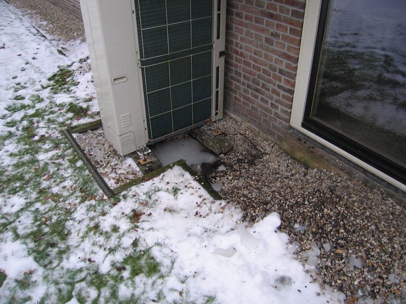

cheiron schreef op zondag 14 februari 2021 @ 20:57:
........... Ik heb nu een CV monteur bereid gevonden om de buiten unit op dezelfde plek, zelfde hoogte op de grond te plaatsen.
Daarvoor moet ik wel het grind dat er nu ligt weg halen en vervangen voor bestrating. Zodra het weer het toe laat ga ik dat maar eens doen.
Waarom zou je dat willen?
In feite het laatste wat je doen moet, m.i.
Mijn unit staat op 2 stoepranden, in een grindbed, en dat heeft altijd prima voldaan, tot zondag, toen bleek dat de ruimte tussen de onderkant en het grindbed wat groter moet zijn dan de huidige 5 cm. (Er loigt ca 15 cm grind onder en daaronder een scherp zand bed)
Door de enorme luchtvochtigheid, door 24 uur stuifsneeuw moest er erg vaak "ge-defrost" worden; waardoor op een gegeven moment het grindbed verzadigd begon te raken, en ik wat ijs heb weg moeten bikken.
Deze zomer gaat de wp dus 5 cm of meer omhoog.
Als jij je betonranden in een grindbed legt, met tenminste 10 cm lucht onder de unit, dan is je probleem opgelost.
De toestand voor mij, in de rest van deze week, nadat ik wat grind had weg geschept, is een ijsbadje van ca 5 cm diep en 25 cm in diameter, voor de hele week.
Dus laat dat grind lekker liggen en leg er een paar betonbanden/opsluitbanden/stoepranden in, en zet de wp daar op. De vorige 2 winters waren geen enkel probleem.

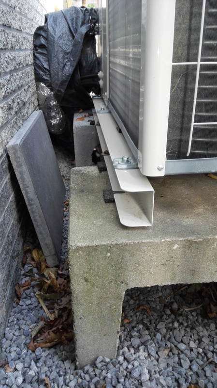

Ijs voorkomen is n.m.m. vrijwel onmogelijk tenzij je de weg die het defrost-water aflegt elektrisch gaat verwarmen. Heb best wel lang gezocht naar de goede plaatsingsmogelijkheden.
Ik las op fora dat bij onze oosterburen het nut van een grintbak beperkt wordt geacht, juist vanwege het verijzen.
Uiteindelijk het volgende bedacht.
Mijn unit staat aan de zijkant van de woning welke via een heg grenst aan een groenstrook.
Daar de zware 40 kg tegels onder afschot laten plaatsen.
Vervolgens flinke betonbalken erop gelijmd, maar met een gleuf voor waterafvoer.
De rechtse betonbalk heeft bovendien kunststof wiggen zodat de WP zelf wel waterpas staat.
De WP dus op de betonbalken geplaatst. Hoogte boven de tegels ca 25 cm.
Afbeeldingslocatie: https://tweakers.net/i/zc1v97TsNcMvQRZyeNNk22V2ZNk=/800x/filters:strip_icc():strip_exif()/f/image/bQSMsfy2amTc5IZ5L87mWgff.jpg?f=fotoalbum_large
Tot slot om die plek een L-vormige staande rand gemaakt van staande opsluitbanden zodat de ijsbaan binnen de perken blijft.
Afbeeldingslocatie: https://tweakers.net/i/NexnssIBhKRGc0-orszIFmsMZLc=/full-fit-in/4920x3264/filters:max_bytes(3145728):no_upscale():strip_icc():fill(white):strip_exif()/f/image/jPMTBVZdv9DuauLvmKIJfDwo.jpg?f=user_large
Deze foto is van net nadat de sneeuwstorm was gestopt.
Na de afgelopen week is het ijs tot halverwege de betonbalken gekomen links van de linker betonbalk.
In het midden en rechts zijn het slechts een 3 tot 4 cm.
We hadden dus nog makkelijk nog zo'n week aangekund zonder in te grijpen.
De rubber flap aan de voorzijde is gemaakt omdat tijdens verijzing (kort voor een defrost) de luchtstroom steeds meer radiaal afbuigt. Deze blies dus aan de voorzijde tegen de voorste trottoirband en werd naar achteren gekaatst. Zodra het wat warmer weer is, ga ik de voorste band tegen de betonbalken aan zetten.
De plank erop was bedoeld om aanzuigen van vallend stuifsneeuw tegen te gaan, maar achteraf heeft dat geen enkele invloed gehad op het aantal defrosts.
Mijn enige verbeter-tip is om 5 cm hogere betonbalken te nemen...ik hou van ruime marges 8)

Hier een dikke 4: een klein probleempje met het dooiwater afvoer, dat gelijk is opgelost door wat grind uit de grindbak te scheppen.
Ook de Ta iets omhoog gezet, van 32 naar 35* Om goed te kunnen testen de beschikbare houtkachel sinds de vrijdag vóór de sneeuw niet meer aan geweest.
Actie voor deze zomer: de wp iets omhoog zetten, denk dat 5-10 cm ruim voldoende is.
Betreft een woonboerderij van 1807, gemoderniseerd begin deze eeuw, zie onderschrift voor spec's.
Foto toont het weggegraven grind, en ijsvorming gedurende de rest van de week tot nu, met meer dan 12 cm 'lucht' onder de pomp
Afbeeldingslocatie: https://tweakers.net/i/nCN-fcTYwHdmq_zZtnFJ7JENWdU=/800x/filters:strip_icc():strip_exif()/f/image/QjORtHhiJCmLoJrd7DFF7n8X.jpg?f=fotoalbum_large
Edit: O ja, zondagmorgen nog even een golfplaat schuin voor de Oost-kant gezet, omdat de harde wind de wp zo sterk afkoelde, dat de defrosts veel te lang duurden d.w.z: het ont-ijzen ging gewoon prima, maar de wp had daarna veel tijd nodig om weer te gaan verwarmen; die golfplaat loste dat helemaal op.
Op de foto was die golfplaat alweer verwijderd.

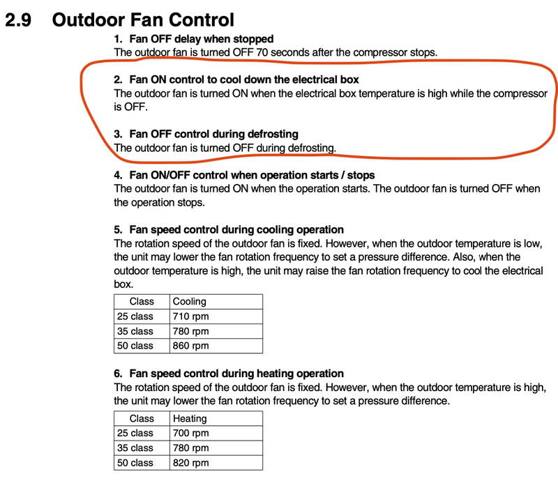

Hier voor nu toch een 2 a 3 helaas, omdat ik elke keer na een erg koude nacht behoorlijk wat ijsvorming in de buitenunit voor de benedenverdieping had. De 5 vorige winters heb ik hier werkelijk nog nooit last van gehad. De unit heeft ook zat capaciteit zodra ik die ijsplak weghaal, dan draait ie op 400-800 watt. Maar zodra de afvoer dichtvroor tijdens de koude nachten vormt zich een steeds hoger wordende laag ijs onderin de unit, die de unit zelf dan ook niet meer wegkrijgt met een defrost. Het stroomverbruik loopt dan in stappen op naar het maximum rond 1800 watt, waarna ook de binnentemperatuur gaat dalen. Alleen een mm rond de coil smelt dan nog weg, waarna de boel eromheen weer een mm'tje hoger wordt, en repeat.
Hoe dan ook: Dagelijks met een emmer lauw water in de weer is niet de bedoeling. Ik ga daarom denk ik in het voorjaar bij de schoonmaakbeurt een vorstlint of warmtemat onder in de drain-pan plaatsen, zodat dit straks definitief opgelost is.
Afbeeldingslocatie: https://tweakers.net/i/qy3aWV0N5QY17MMO9Z1KpYAEKHY=/800x/filters:strip_icc():strip_exif()/f/image/nATPsoecjyJD9iQIMN4t10xf.jpg?f=fotoalbum_large
Afbeeldingslocatie: https://tweakers.net/i/SkiQJdsEeBHAIQOl265cq4WYuBE=/800x/filters:strip_icc():strip_exif()/f/image/RaN4PdWok34Q6PnjO3Q7h2fK.jpg?f=fotoalbum_large
Ik heb wel iets anders opmerkelijks geconstateerd, namelijk dat als de unit eenmaal in zo'n defrost-spiral-of-death >:) is beland hij steeds harder gaat werken en alleen maar verder in de problemen komt. Vervolgens schakelt de fan zich na een tijdje dan ook niet meer uit tijdens de defrost zoals ie normaal zou doen, maar gaat juist op standje turboprop doorblazen.
Dan ontdooit ie natuurlijk helemaal niet meer, als je wat water lossmelt van de coil en er dan lucht van -15 oid op gaat blazen, dat lijkt meer op een vriesdrooginstallatie dan een ontdooicyclus |:(.
Normale regeling Defrost:
Afbeeldingslocatie: https://tweakers.net/i/h6LIASLnCQ-W-VAciiBr5kap4Sw=/800x/filters:strip_exif()/f/image/IASH0Wo5DCwX8W0BlR63gejb.png?f=fotoalbum_large
Mijn hypothese? De fan blijft aan om elektronica te koelen, omdat ie net urenlang op vollast heeft gedraaid.
Afbeeldingslocatie: https://tweakers.net/i/lVfWVtZynoqaRMvWiOeeOOpvSIQ=/800x/filters:strip_exif()/f/image/A5IItkYVxARkUnQz68R5IPd3.png?f=fotoalbum_large
Ik heb ook al alle sensoren op de buitenunit al doorgemeten, die lijken allemaal goed (ohm-waardes komen overeen iig met wat er in het service manual staat).
Ik heb nu aan de Daikin TD gevraagd om (verder) uit te zoeken hoe dit nou kan (e.g. onder welke inputcondities kan die fan toch volgas gaan draaien tijdens het defrost programma). Want dit is niet het normale regelgedrag. In eerste instantie was het "Vaag, vervang de PCB maar", maar dat ga ik niet zomaar doen, mn unit is namelijk al uit de 5 jaar garantie en ik ben er niet van overtuigd dat dit het oplost.

Mijn ervaringen zijn ook prima. Ik zou  het een 4- geven :)Ik heb twee LL warmtepompen (één in de woonkamer beneden (3,5kw), en een op de overloop van de eerste verdieping (2,5kw)). Beide hebben een eigen buitenunit. Eentje in de achtertuin en eentje op het platte dak. Daarnaast heb ik een ventilatiewarmtepomp die de VVW beneden aanstuurt (deze staat 24/7 aan) en een WPB voor SWW. Deze laatste twee hebben zonder enig probleem gedraaid. Gebruiken ook lucht van in huis, dus deze hadden nergens last van.
Ik was wat bang dat de buitenunit op het platte dak in zou sneeuwen, maar dat viel alles mee. De sneeuw is erlangs geraasd en er kwam geen ophoping. De volgende zaken vielen me wel op:
1. Het genoemde ijs probleem onder de unit. De unit op het platte dak stond zo'n 2 cm boven het grind wat daarop lag, dus dat gaf direct problemen met dichtvriezen. Het weghalen van het grind was geen makkie. Ik hoop dat ik m'n dak er niet mee beschadigd heb. Toen het grind eenmaal weg was, was er ruimte genoeg voor het ijs (ongeveer zo'n 10 cm, voldoende in deze situatie). Afwachten wat dat met het bitumen gaat doen. Tis al vrij oud (20+ jaar). Trillingen die werden doorgegeven werden ook steeds harder.... Unit dient dus opgehoogt te worden.
2. De unit op het platte dak ging met de harde wind in het eerste weekend enorm vaak in defrost (elke 40 minuten), terwijl er van ijsopbouw weinig te zien was. Blijkbaar had de 'sensor' het koud. Beetje onnodig energie verspillen en geen productie van warmte op dat moment. Toen de wind weg was, ging dat een stuk beter. De unit die meer beschut stond had eigenlijk nergens last van, en kwam met een defrost zo rond elke 3 uur (tijdens het eerste weekend).
3. De instelling van de temperatuur van de unit werkte ook niet super. Hij hangt in de overloop op de eerste verdieping, instelling op 20 graden, maar als het 18 graden was vond de unit het ook prima (hij meette zelf 18 graden als dus MELcloud). Ik dacht dat hij het gewoon niet warmer kreeg, maar toen ik de unit op 25 graden zetten begon hij lekker te ronken en werd het prima warm. Beetje onnozel dus :).
4. De units stoppen bij -15 graden WB (of -16DB) aldus de specificaties. Ik ben benieuwd wat er was gebeurt als het nog kouder was (waren ze het blijven doen, of waren ze uit gegaan?). De volgende keer kies ik toch voor een die tot -20 gaat.
5. Vermogen van de units was prima. In de laatste dagen met ochtend temperaturen beneden de -11 in de ochtend, had ik de unit beneden nog uitgeschakeld. Het werd een graad of 18 in de woonkamer. De unit gaf goed gas, en kreeg het binnen twee uur weer op 21 graden. Vermogen genoeg dus!
6. Ik heb thuis een één fase aansluiting met all-elctric. Op geen enkel moment een probleem daarmee ervaren.

De zon is een belangrijke factor in de warmtehuishouding van een gebouw. Een warmtepomp dimensioneer je echter op de dagen dat er geen zon is. De eerste sneeuwdag vroor het flink, samen met een fikse oostenwind.
Daarnaast, als je nachtverlaging toepast, moet je ook van de nacht naar de dagtemperatuur kunnen gaan. Dat vereist extra vermogen. Doe je niet aan nachtverlaging, dan moet je 's nachts, zonder zon en activiteit binnen de woning, de woning alsnog op temperatuur houden.
Dat plaatje is het gemiddelde van alle koude dagen afgelopen week, vanwege de thermische massa geeft naar 1 dag kijken hier vaak een vertekend beeld en is ook elke dag anders, maar als ik toch het plaatje maak voor de donkere dag zonder zon aan het begin van de reeks, dan zie ik het effect nog steeds. Overdag, ondanks het donkere weer minder energie het CV water in en toch de zelfde constante binnen temperatuur. Deze dag heeft de CV 24h staan pruttelen in low-load mode.
Afbeeldingslocatie: https://tweakers.net/i/oIsTunLqbvnKmxRssQKHxp2Kc9k=/full-fit-in/4000x4000/filters:no_upscale():fill(white):strip_exif()/f/image/IlbDv6CNYyfZMxrnuxcUz2Qm.png?f=user_large
Maar inderdaad, aangezien het vermogen om de temperatuur constant te houden hier toch redelijk varieerd, vraag ik me af of ik wel van een gemiddelde uit kan gaan, en hoeveel extra vermogen ik dan rekening mee moet houden.

Advies van de monteur. Niet alles er onder wordt bestraat, maar de delen waar de blokken op geplaatst worden wel. Volgens heb iets stabieler dan op het huidige grind. Het is niet veel werk, dus prima. Allang blij dat iemand de buitenunit van de muur af wil halen.

Exact dit is wat ik naar tevredenheid doe met een Panasonic monoblock van 5kW. Met als aanvulling dat ik nu nog switch naar de ketel rond -2.
Door tussen 9u en 15u de gewenste temperatuur op te voeren en in de nacht tussen 21u en 3u te verlagen pak je maximaal de warme uren buiten die een goede COP opleveren en is het lekker warm in de avond als je stil op de bank zit en moe bent (dus meer gevoelig voor koude).
Afbeeldingslocatie: https://tweakers.net/i/Uiokq9_P89eI3T8oYFcdEnBYKeM=/800x/filters:strip_exif()/f/image/kitPknkAialsVJjkoOljDVP4.png?f=fotoalbum_large

RonJ schreef op maandag 15 februari 2021 @ 10:30:
De 2 2,5kW units voor boven hebben verder compleet probleemloos gedraaid, geen ijsvorming en een continu verbruik van rond de 2-300 watt per stuk (ze zijn dan ook wat overbemeten).
Ben zeer benieuwd naar je uitkomsten. Ik heb dit ook geconstateerd en op een gegeven moment de unit maar uitgezet en nu verder op gas. Ook omdat ik mijn stroomoverschot opgebrand heb, maar dat terzijde.

Ik geef de warmtepomp een dikke 5 hier!
Er zijn wel wat kleine leermomenten. Dit is dan ook de eerste winter in mojn nieuwe huis, met warmtepomp.
Zo weet ik nu, dat ik in mijn vrije weekend de warmtepomp eigenlijk 24 uur aan moet laten.
Meer voor comfort in de ochtend.
Hier staat de warmtepomp standaard ‘s nachts uit. Dat gaat normaal goed. Zeker doordeweeks.
Maar bij strenge vorst <-5 graden is het ‘s ochtends iets frisser. 20 graden ipv de 21 graden.
En ik heb voor het eerst gemerkt dat de warmtepomp ‘s avonds na het douchen zijn SWW niet compleet afgemaakt heeft. Na 1 uur krijgt verwarming voorrang.
Maar het water was warm genoeg, zodat deze niet opnieuw aan ging.
Daarom ging deze in de ochtend ineens aan voor SWW.
De backup heater staat voor verwarmen uit. En voor SWW op 30 minuten. Maar deze is niet aangesprongen.
SWW staat op eco, dus de warmtepomp toert heel rustig op. Tot 55 graden.
Ik heb 32 graden als heetste water voor de vloerverwarming gezien. Dus dat valt niet tegen.
De grindbak onder de buitenunit is compleet dichtgevroren maar ik had nog zeker 10 ruimte tussen het ijs en de unit.
Dus hier een dik tevreden warmtepomp bezitter!

Ondank dat ik wat werk heb gehad om de buitenunit sneeuwvrij te houden een hele dikke 5. Deze prestaties had ik nooit verwacht, ik had echt gedacht dat ik bij dergelijke temperaturen de stadsverwarming zou moeten bijschakelen om het behaaglijk te houden, niets is minder waar.
De 3.5 single split heeft in ECO modus bijna geruisloos en zijn eentje onze gehele hoekwoning uit 2019 van 145m2 warm gehouden zonder een centje pijn en (het belangrijkste) met een erg hoge WAF. _/-\o_
Beneden comfortabel 24/7 20.5, de eerste verdieping is niet onder de 18.5c geweest, de badkamer niet onder 19, op zolder is het niet kouder geweest dan 17c. Alleen mijn kantoortje op zolder bleef met 15c behoorlijk achter door het grote dakraam, hier heb ik alleen in de ochtend de kou eruit gestookt met een ventilator kacheltje
Verbruik van de 3.5 in kWh:
07-02-21 11,600
08-02-21 13,200
09-02-21 11,800
10-02-21 11,200
11-02-21 11,600
12-02-21 11,400
13-02-21 11,400
14-02-21 9,200
De opstelling van de unit zou wel wat hoger mogen, om de impact van ophoping van sneeuw en ijs te verkleinen, daarbij moet ik wel zeggen dat de omstandigheden uitzonderlijk waren. De unit stond precies in de luwte van het huis, daar waar alle sneeuw zich ophoopte. Ik overweeg aankomende zomer een warmtelint te plaatsen, toch fijn als je een tijdje van huis bent en niet in de gelegenheid bent om het dak te ruimen
Afbeeldingslocatie: https://imgur.com/ZawjTrp.jpg
Naarmate het ijs ophoopte begon de buitenunit ook meer geluid door te geven door het dak van de garage waardoor hij in de nacht heel ligt hoorbaar was in aangrenzende kinderkamer.
Het wordt nu wel heel verleidelijk om de stadsverwarming eruit te kieperen :D

klein verbeter puntje om te overwegen: staptegels op tegeldragers, op grind lopen is niet per definitie goed voor je dakbedekking ;)
  • Bokno
  • Laatst online: 05-11 07:49
Hier ook een vijf voor de pana 5j...
Misschien een idee om de wp ook op van die U vormige elementen te zetten, te koop bij de bouwmarkten.
+- 15 euro per stuk je hebt er twee nodig....Bij mij staat alles gewoon op de straat tegels met daarop een laagje ardennersplit,verder geen afvoer,was ook niet nodig. Nul problemen met ijs of sneeuw.
Dit is mijn tweede winter, de eerste winter heb ik constant op 25 graden gehad dat ging erg goed, deze winter heb ik afgelopen week de ta op 27 graden gezet. In de nacht werd het dan 20 graden.Nu staat de ta weer op 25 graden.

  • pentaw1nz
  • Laatst online: 18:45
Hier een 4.5
De unit stond na 2 dagen sneeuwen verstopt in een sneeuwberg. Ik had dit pas te laat door, er zat daardoor al centimeters ijs rondom de unit. Paar emmers heet water en daarna zonder problemen gedraaid, ook op de koudste dagen. Wel was hij op een gegeven moment door al het ijs op het dak veel meer hoorbaar, wat ik bij anderen ook lees.
Stroomgebruik verder dikke prima. Wel heb ik de temperatuur wat hoger moeten zetten, 24 graden waar ik heb normaal op 21/22 zet. Met de 3.5kw op 24 graden is onze woonkamer zo'n 21/21.5 graden volgens mijn nest.
Op de koudste nachten heb ik hem laten draaien, normaliter zet ik hem dus rond 23.30 uit, en spring hij rond 4.30 vanzelf weer aan.
[ Voor 10% gewijzigd door pentaw1nz op 16-02-2021 20:09 ]
