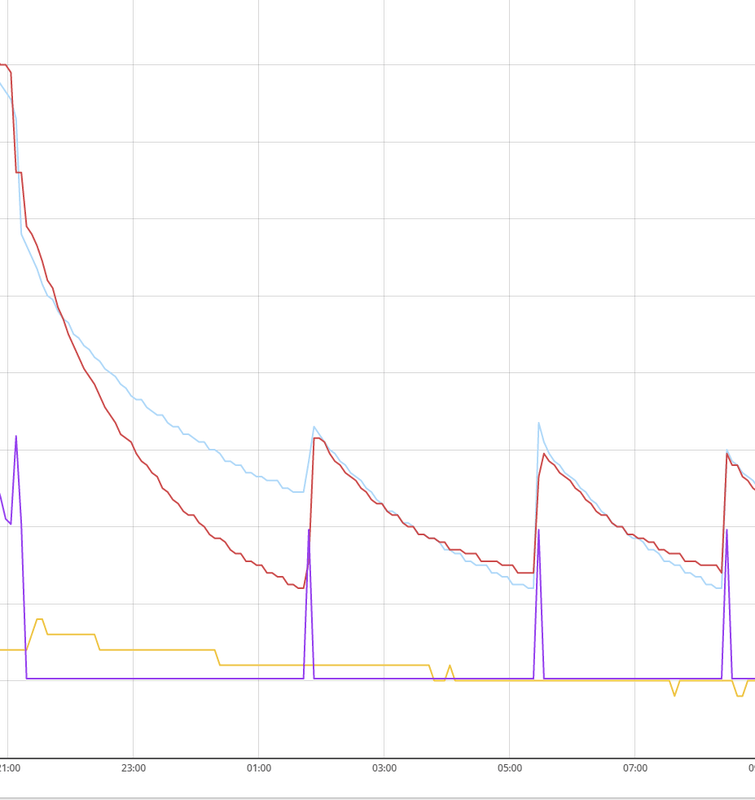

Andrehj schreef op dinsdag 21 december 2021 @ 13:05:Er zijn er hier op dit forum genoeg die een monoblock op een plat dak hebben staan. Als die helemaal vastvriezen en niet meer kunnen ontdooien, vriezen ze gewoon kapot. Weer een reden om geen monoblock te willen.
Plenkske schreef op dinsdag 21 december 2021 @ 13:48:Daarom schreef ik ook "als er iets niet mag bevriezen". Maar zo'n monoblock vriest denk ik alleen kapot als hij niet aan staat ? Als je die dus hebt is het zaak dat hij blijft lopen. Bij stroomuitval desnoods een aggregaat. Ik ben het met je eens dat het een reden kan zijn om geen monoblock te willen.
nog even hierop inhakend. ik heb even in de panasonic wolk gekeken voor jullie, zo ziet het eruit als de unit uit staat terwijl het opvriest buiten snachts:
Afbeeldingslocatie: https://tweakers.net/i/rxsw0VWISrShPGUVmjKihIEAH18=/x800/filters:strip_exif()/f/image/PlZe0SRWKoyYOuIl34dpP0Ax.png?f=fotoalbum_large
paars is de pompsnelheid, blauw en rood de in en uitlgaande watertemperatuur. geel is de temperatuur buiten. je ziet dat als de watertemperatuur de 5 graden aantikt de pomp een minuutje gaat draaien om vers water van binnen de unit in te krijgen (van ca 20c) . en het duurt vervolgens 2 uur voordat dat water weer afgekoeld is en pompt ie weer wat nieuw water rond.
dat duurt wel ff voor je in de problemen komt. dan denk ik dat je binnen er wel ERG fris bijzit voor je warmtepomp in de problmeen komt. en dan nog heeft die een element voor noodgevallen.
en zelfs als de stroom uitvalt voor een langere tijd en je hebt geen UPS dan kan je gewoon naar buiten lopen met een schroevendraaier, klepje losmaken en filter verwijderen en het systeem leegdumpen.

Ik denk dat ik mijn WP maar van 20% naar 40 of 50% begrenzing opschroef. Dat is de voorbereiding :+

Gaat het echt veel kouder worden vergeleken met 2021? Het voordeel nu is dat het droge lucht is en geen sneeuw.
De voorspellingen komen bij lange na niet in de buurt van 2021. Ik lees voor hier -2, hooguit -3. In 2021 heb ik hier in het westen -8,5 gezien.
