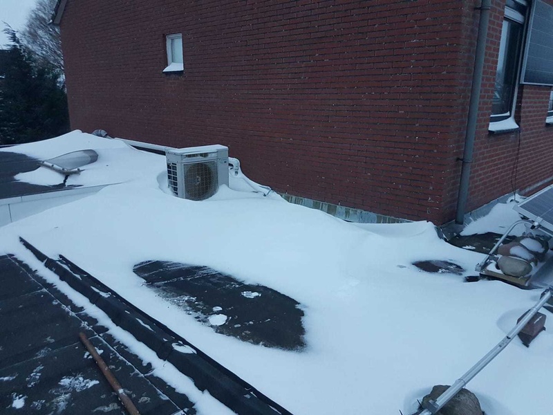

Wolly schreef op zondag 7 februari 2021 @ 21:35:
@JvdW @vandermark Van welk materiaal is jullie dak en van welk bouwjaar? Hier met een betonnen dak (2005) geen centje pijn, ik heb werkelijk waar nog nooit iets gehoord.
Afbeeldingslocatie: https://i.imgur.com/nHujDQx.png
Ik heb een niet geïsoleerd dak van gasbeton platen met bitumen.
Onder de bigfoot's liggen nog rubbermatjes van een andere samenstelling
Het geluid wordt nu echt versterkt door de dikke ijslaag en is in de hele woning te horen (resonantie)
Zonder de ijslaag horen we hem bijna niet, zeker niet in de hele woning.
Het valt me op dat de trillingen nu ook voelbaar zijn in de CV leidingen in de bijkeuken (onder platte dak)
Wel is er een flex. stuk gebruikt bij het aansluiten van ± 30cm
[ Voor 16% gewijzigd door JvdW op 07-02-2021 22:03 ]

Ik heb trouwens lekkage door de combinatie van stuifsneeuw en harde wind. Er is sneeuw onder een metalen afdekplint gekomen van 1 van mijn Velux dakramen. En omdat het binnen wat warmer is smelt de sneeuw daar en lekt het naar binnen.
Dit heb ik echt nog nooit gehad verder. en ik kan er ook weinig aan doen aangezien het dakraam vast gevroren zit intussen.

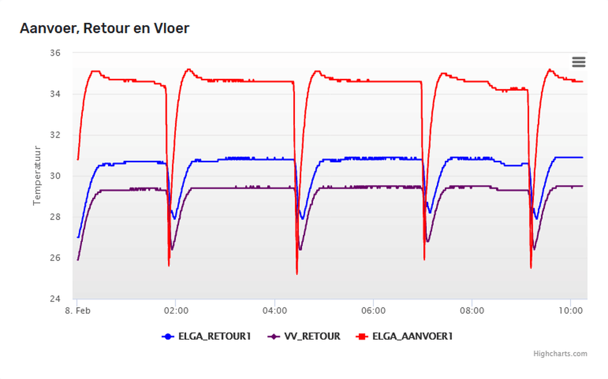

Ik twijfel of ik mijn aanvoertemperatuur verder moet verhogen.
Mijn temperaturen in mijn systeem + het vermogen wat hij pakt. ( en opwek ).
Afbeeldingslocatie: https://tweakers.net/i/gfHDHfIjgaQrdqoPAp-eE6IwEaA=/full-fit-in/4000x4000/filters:no_upscale():fill(white):strip_exif()/f/image/jHh1NddeP0VWMcwqyFm0kqWa.png?f=user_large
Afbeeldingslocatie: https://tweakers.net/i/dMJhpIQfiqpC3xrJkWPmzUYoFU4=/full-fit-in/4000x4000/filters:no_upscale():fill(white):strip_exif()/f/image/dGSrikYtTlx5APgAzYuw7RTp.png?f=user_large
Ik haal dus met redelijk gemak die 35 graden aanvoertemperatuur en ik kan hiermee bij -5 alles warm houden. Echter wordt het de komende dagen nogal een stuk kouder.
Ik kan blijkbaar bij 35 graden aanvoer nog niet het maximale uit mijn warmtepomp halen. Wat is nu wijsheid, voor de zekerheid naar 40 graden zetten of hem hier op laten werken?
Overigens: Temperatuur in de woonkamer blijft op dit moment mooi en stabiel op 20 graden volgens mijn DS18B20 sensor en 20,5 volgens de eTwist thermostaat.

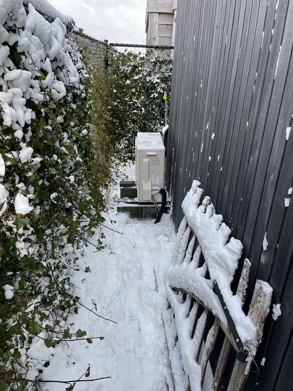

Hier even de unit aan de achterzijde ijsvrij gemaakt, hij staat voor het mooie iets te dicht op de muur. Verder geen probleem.
Afbeeldingslocatie: https://tweakers.net/i/Xhx5vyq-GRIva1KG1oXgx7DfWPc=/x800/filters:strip_icc():strip_exif()/f/image/nCZ96baN2oWmi1utVabqKh2G.jpg?f=fotoalbum_large

Ben even met schep op platte dak gaan kijken of het niet ingesneeuwd aan het raken was, maar was gelukkig niet het geval. Ontdooi cyclussen hebben laag ijzel gemaakt (Omdat ik er toch al was wel een beetje sneeuw aan de kant geschept)

Onze Alfea Extensa 10kW houdt het allemaal nog maar net warm op 20ºC, of eigenlijk 19,6ºC. Nachtverlaging zou denk ik niet goed komen. Het komt op dit moment ook tegen een prijs: we zaten gister op 60kWh en voor vandaag gaat het verbruik ook al voorbij de 40kWh.
Helaas is de interface van onze WP treurig beperkt en heeft de installateur 0,0 meegedacht qua meetmogelijkheden laat staan dat ze hem überhaupt hebben ingeregeld, dus dat hebben we zelf proefondervindelijk maar geprobeerd.
De stooklijn staat op Ta bij -10 van 44ºC maar ik zie dat hij nu bij -4ºC (volgens buitenvoeler) al dwars door die stooklijn heengaat en op dit moment 45ºC vraagt, 40ºC aanvoer en 36ºC retour.
Afbeeldingslocatie: https://tweakers.net/i/I3vz20FzeetFDJBQP4v1ahXJ02A=/234x176/filters:strip_icc():strip_exif()/f/image/1dlFKXjrG6qWmxL386HbTPbX.jpg?f=fotoalbum_mediumAfbeeldingslocatie: https://tweakers.net/i/taTRMIV1zgXXiV5TdB1DMLKF2eM=/234x176/filters:strip_icc():strip_exif()/f/image/dYew4hTSzMdaugw1uxWNFPUq.jpg?f=fotoalbum_medium

edklavertje schreef op maandag 8 februari 2021 @ 13:49:
Tja. Te laat ingezien dat buitenunit zou kunnen vastlopen op sneeuw. Is dus nu gebeurd. Foutmelding en geen warmteafgifte. Gekeken en inderdaad de ventilator draait niet meer en kan dit ook niet omdat de kast bomvol sneeuw ligt. Tips om de sneeuw eruit te krijgen ? Met warm water niet zo'n goed idee lijkt mij omdat vervolgens alles aan elkaar vastvriest. 8)7
Ik heb het zojuist grotendeels weggekregen met een flinke lading geconcentreerde antivries, steeds in porties verdeeld met een sprayflesje en icm wat warmte van de verfbrander op enige afstand (onderop de drainpan). Bij mij zat een van de buitenunits onderin helemaal vastgekoekt met ijs, maar draaide de fan e.d. nog wel. Heb m tegelijkertijd even op powerfull cooling gezet om een flinke defrost te forceren en dat werkte uiteindelijk. Nu is ie even flink aan het bijtrekken om de boel weer warm te krijgen, maar verwacht dat ie straks weer netjes gaat "pruttelen" zoals de andere 2 units.
