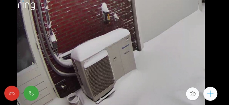

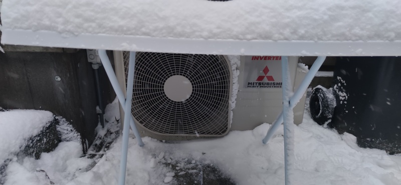

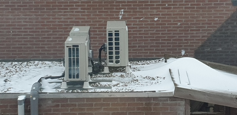

Hier een mhi scm multi split van 4,5kw. Unit in woonkamer en op zolder. Huis uit 2008 van 130m2 en geen CV meer aan.
Unit is aardig in gesneeuwd aan de achterkant ondanks voorbereiding en beschutte plek.Afbeeldingslocatie: https://tweakers.net/i/TaSPvvXbc2xEP2QrxkknWIk0vnc=/800x/filters:strip_icc():strip_exif()/f/image/68pyIqPuBqRysoqFJ9xlgoxZ.jpg?f=fotoalbum_large
Hele nacht aan gestaan op setpoint 20. Heeft tot nu toe 5kw verstookt en het is heerlijk vertoeven in huis. 😇

McMark schreef op zondag 7 februari 2021 @ 08:55:
Unit is aardig in gesneeuwd aan de achterkant ondanks voorbereiding en beschutte plek.[Afbeelding]
Kijk! dat zijn de leukere plaatjes! Toch nog mooi zuinig de kou doorgekomen!
Hier 6,5kwh tot nu toe :+
Is dat nou een klaptafeltje boven de wp? _/-\o_
IK heb nog niet de moed kunnen verzamelen om de voordeur uit te gaan en te kijken.. Daar ligt een cm of 40/50 sneeuw voor :')
De WP staat op het dak van de garage.
Hier een 2-onder-1-kap en m'n garage zit aan de garage vast van de volgende 2-onder-1-kap.. Het is altijd een kleine wervelstorm tussen de huizen / garage in.

  • McMark
  • Laatst online: 18-11 14:00
Daannn1987 schreef op zondag 7 februari 2021 @ 09:11:
Zeker een klaptafeltje🤣. Maar goed ook. Aan de achterkant lag 20cm of meer.
Grappig om te zien dat die defrosts het sneeuw wel los van de unit houdt door het smelten en weer op vriezen.

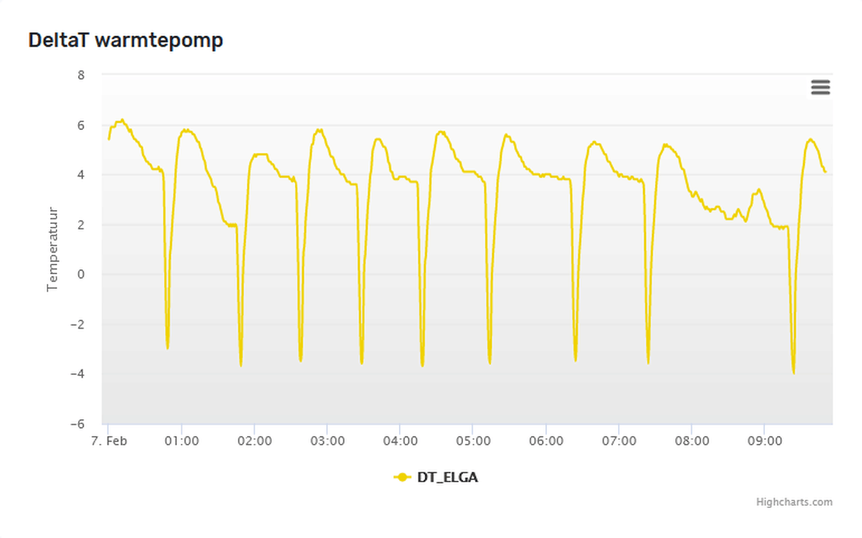

  • Twan dz
  • Registratie: Maart 2020
  • Laatst online: 18-11 08:06
Daannn1987 schreef op zondag 7 februari 2021 @ 08:45:
Pruttelt mooi!
Hier met een RV van 95% en TB van -4 vind de ELGA het toch wat minder.. (defrost om de 26 minuten)
Binnentemperatuur is iets gezakt (halve graad 21,5 naar 21,0), de ELGA vond het nodig een uurtje uit te gaan vannacht.
Haal dat maar eens in met zon kleine unit.
Komt nu maximaal 2.9kw uit.
Verbruik tot nu toe 6.44kwh
Nog steeds tevreden :+
Binnentemperatuur is hier het zelfde gezakt, van 21,5 naar 21,1 met elke 46 minuten een defrost. Best netjes in mijn ogen. Vanaf -1 mag hier de cv ketel mee doen maar in mijn ogen doet die niks:
https://imgur.com/a/mAVn9qv
De foto rond 9 uur s ochtends onder een rode balk (cv ketel springt bij) met als gevolg een spike in de Ta. Nu zou de cv ketel al aan hebben gestaan vanaf 3 uur vannacht. Maar elga vertoont exact het zelfde gedrag als zonder ketel. Zou wel opentherm en gelijktijdig aan moet kunnen.

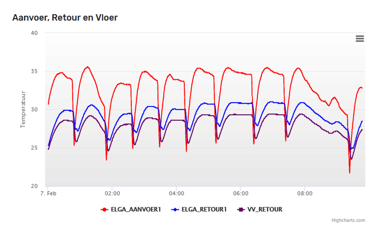

  • mkleinman
  • Laatst online: 18-11 22:03
mkleinman
8kWp, WPB, ELGA 6
Afbeeldingslocatie: https://tweakers.net/i/ylCIzjiawF5CYXd5asBvqFla3Qs=/full-fit-in/4000x4000/filters:no_upscale():fill(white):strip_exif()/f/image/brRFi2Bi6TOOXe2BmeBY3SCC.png?f=user_large
Mijn temperatuursensor en die van weerstation Lelystad Airport. Bij mij is het een fractie warmer, waarschijnlijk doordat ik in de bebouwde kom zit.
Afbeeldingslocatie: https://tweakers.net/i/rNZAszw3PwL103mSBZngHm0yBss=/full-fit-in/4000x4000/filters:no_upscale():fill(white):strip_exif()/f/image/oDFgZNa14yp09LzPFC1tysa6.png?f=user_large
Mijn aanvoer-,retour- en vloer retour.
Afbeeldingslocatie: https://tweakers.net/i/mZSwRMj6bnGvymth1eW7JOl5lD4=/full-fit-in/4000x4000/filters:no_upscale():fill(white):strip_exif()/f/image/J8iL4sjslK50xYoM6vd3daV9.png?f=user_large
DeltaT tussen aanvoer en retour, en de defrosts zijn ook heel erg mooi te zien.
Afbeeldingslocatie: https://tweakers.net/i/MZTE2hST2sA5JdDtBDzcqIIemnM=/full-fit-in/4000x4000/filters:no_upscale():fill(white):strip_exif()/f/image/Zvc6mKmKtkCcAyetytJnULqG.png?f=user_large
En input, en output van mijn warmtepomp. Mijn WP kan maximaal 2.3kW opnemen uit het net, het lijkt er dus op dat ik nog aardig wat over heb voor het nog koudere weer.

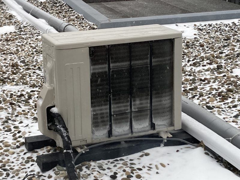

Hier is van de unit van de eerste verdieping de condenswater afvoer bevroren :X Ben benieuwd of dit goed blijft gaan, vooralsnog houdt ie het prima warm boven. Vervelende hiervan is dat de trillingen als een malle doorgegeven worden aan het dak :X Was toch niet zo’n goed idee, de balken op deze manier :+
Al verwacht ik eigenlijk dat het voor het bevriezen niet had uitgemaakt. De wind staat echt pal op deze unit en door mijn dak en dakkapel draait de wind als een malle daar rond..

Hier (Den Bosch) heb ik een Daikin buitenunit die vannacht recht de wind en sneeuw ving. Ook hier is de condensafvoer compleet dichtgevroren, en er zit geen eens een slangetje aan! Onderaan zit nu dus col met ijs. Defrosts galore (elk half uur! Volgens mij de maximum frequentie). Tja. Ik neem maar even aan dat het weer nu wel heel specifiek de boel vernaggelt.
Zo gaat de CV er wel snel weer bij aan.
Wel jammer, dat duurde niet lang 8)7

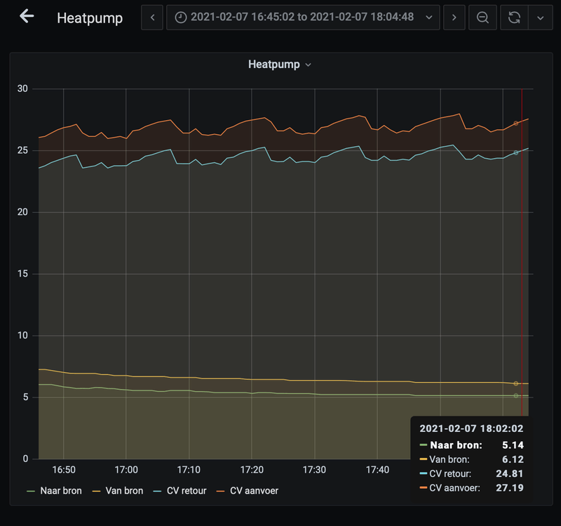

SInds een paar maanden wonen wij in een nieuwbouwhuis voorzien van een NIBE F1255PC-6 Water/Water warmtepomp. Het huis is nu nog heerlijk warmt dus het lijkt allemaal wel redelijk te werken.
Echter valt het mij op dat bij deze temperatuur (-2 graden) nu al gebruik wordt gemaakt van de elektrische bijverwarming. Terwijl de compressor zijn werk slechts op 25Hz doet. Nu kan het zijn dat de warmtepomp niet helemaal lekker ingesteld is. Iemand reeds ervaring met een water/water WP i.c.m. bijverwarming?
Ik verwacht dat de bijverwarming pas bij moet springen als de compressor het niet meer bol kan werken. Klopt die gedachte?

mymind* schreef op zondag 7 februari 2021 @ 13:49:
Je bron is nog niet volledig geladen, dat doet ie pas als je een zomer gekoeld hebt :)

MBgek schreef op zondag 7 februari 2021 @ 13:55:
Hmm, Hij heeft van de zomer vanaf mei wel goed gekoeld.De temperatuur van de uitgaande bron is nu 9 graden. Is dat niet voldoende?

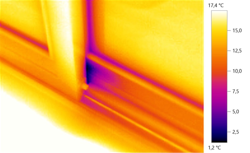

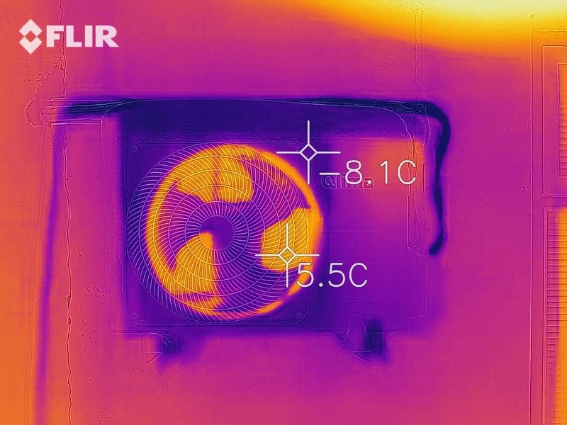

Sommige mensen hebben prachtige sneeuwduinen voor hun huis zodat ze nauwelijks de deur uit kunnen. Dat wil ik ook wel. Maar ik heb een koudebrug met een "auto ontdooi functie" zodat ik geen sneeuw krijg voor mijn voordeur :| :P
Afbeeldingslocatie: https://tweakers.net/i/48riCI4YImyP9qU8kYtN_m1nhIk=/x800/filters:strip_icc():strip_exif()/f/image/Fv4iBbIwdqMF6E6dihKzzYyt.jpg?f=fotoalbum_large
Ik ga de komende dagen nog wel eens met de FLIR rond het huis en in het huis aan het werk om te zien waar ik nog meer warmte verlies heb. Hoewel onze kelder een boel warmte vast houd dus dat zegt niet alles.

mymind* schreef op zondag 7 februari 2021 @ 14:03:
Hier dezelfde warmtepomp. Voorzover ik weet alleen elektrische bijverwarming bij de legionella run.
Nu bij buitentemperatuur uitgelezen in info menu BT1 =-5
Bij een temp bron in BT10 van 7,9. ( Is de watertemperatuur die uit de grond komt en de warmtepomp in gaat)
Bij een temp bron uit BT 11 van 3,5 ( is de watertemp. Die de pomp de grond weer in pompt.)
Ik weet trouwens niet waar je kunt zien of de elektrische bijverwarming aan gaat/staat.
Dan is er wel iets vreemds. Hier is de bron nog maar 4 graden, Nibe F1155-6 PC draait op 72Hz, (heb m ook al boven de 80Hz gezien vandaag), maar electrische bijverwarming doet nog niks. Zoals ik verwacht.
Volgens mij is de max. Hz van deze pomp 120Hz geloof ik? Ik verwacht dat het elektrische element pas daarna gaat bijschakelen.
Dat kan nooit de bedoeling zijn. Is bovendien slecht voor je elektriciteitsrekening en ons elektriciteitsnet. Zou bovendien heel bijzonder zijn. Van W/W warmtepompen wordt altijd gezegd dat die zoveel beter scoren als L/W warmtepompen qua rendement. Nou, mijn L/W warmtepomp (die dus een veel kleinere investering was) heeft momenteel bij -4 °C nog een COP van 3.6, dat ga jij met elektrische bijverwarming nooit halen.
Maar voor water/water warmtepompen is een speciaal topic:
Water/water warmtepomp voor het verwarmen/koelen van je huis
Daar kunnen ze je vast wel helpen.

Twee lekken. Eentje tussen twee dakplaten waar een wespennest heeft gezeten, de andere bij mijn schuifpui.
Dakplaten voorzien van wat polymax kit en de schuifpui voor zien van twee kleine stukjes ductape.
Na een half uur.
Afbeeldingslocatie: https://tweakers.net/i/GQtuCFsMBuaIdEMjhdTSIWtDznE=/800x/filters:strip_icc():strip_exif()/f/image/7glTpXXLMjInYjS5cOiw7b5f.jpg?f=fotoalbum_large
Afbeeldingslocatie: https://tweakers.net/i/A-nd1M4Ex2wrrKW63ptQlFZrjFo=/800x/filters:strip_icc():strip_exif()/f/image/V4qBhvG9InyNXsdBlh5VWyTa.jpg?f=fotoalbum_large
Die twee problemen opgelost.
Nog wel een klein probleem met mijn voordeur en een mega probleem gevonden met mijn bijkeukendeur.
Afbeeldingslocatie: https://tweakers.net/i/Zxl1W9MKBpBHBItA4WRPz3AcwkU=/800x/filters:strip_icc():strip_exif()/f/image/IOXB8x8SEExvPrXjbMQY8EXg.jpg?f=fotoalbum_large
Dit is veruit mijn grootste warmtelek in huis.

mkleinman schreef op zondag 7 februari 2021 @ 16:52:
Ik heb hier met de warmtebeeldcamera foto's genomen in huis en ik heb voor een paar eurocent twee lekken kunnen oplossen. Zelfs eentje met een stukje ductape.
Na een half uur.

Hmm zoals verwacht gaat het hier matig. De WP haalt net de ingestelde 19 graden maar lijkt niet veel over te hebben. Vanacht had ik vanzelf een graad nachtverlaging, zonder dat ik daar om had gevraagd :+ En daar komen nog wel een paar graden vorst bij komende dagen.
Electrisch element of pelletkachel nog niet aan geweest.
Het waait hard genoeg om de buitenunit sneeuwvrij te houden. IJsvrij daarentegen...
Dat ijs baart me wel een beetje zorgen:
Afbeeldingslocatie: https://i.imgur.com/Jtt12b3.jpg
(foto genomen vanuit behaaglijk warme dakluik)
Na zo'n 24u vorst. al een aardige ijsmassa en die dempers hebben zo ook weinig nut :P
Als dat nog een dikke week kan groeien zonder wegmelt opties, zie ik me nog wel een uurtje op het dak doorbrengen. Hopelijk wordt de lucht wat droger in de kou.

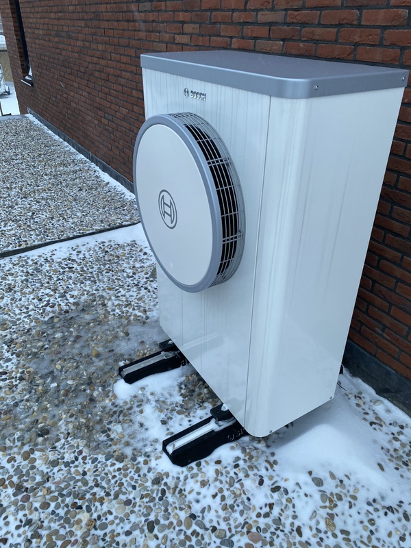

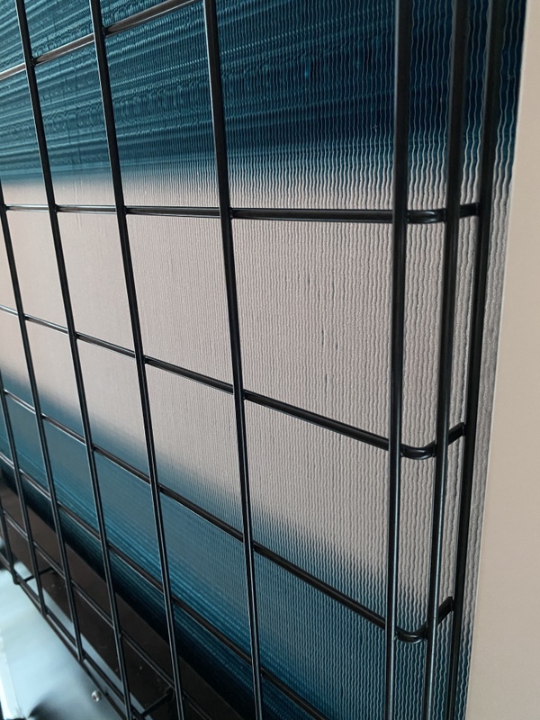

De Bosch WP zit tevreden zijn werk te doen. Aangezien er al een mooie bevroren plas ligt denk ik dat ie al een aantal defrosts heeft gehad. Afbeeldingslocatie: https://tweakers.net/i/FoJZf8PHXF5e7ZOsgTRa9pzmxJI=/x800/filters:strip_icc():strip_exif()/f/image/CsdGaWWtMP4NZ169424hZ8i8.jpg?f=fotoalbum_large
Afbeeldingslocatie: https://tweakers.net/i/8SrtQ_xa1aNM370o3cW8H3Sqv3c=/x800/filters:strip_icc():strip_exif()/f/image/10HccCj1zNXBOPzJZmQwc3pV.jpg?f=fotoalbum_large
Afbeeldingslocatie: https://tweakers.net/i/hrJJ-xdfx1JNy1nUjprOt7OKrAA=/x800/filters:strip_icc():strip_exif()/f/image/orYiTwZlyRHtGsbkRN6Iviir.jpg?f=fotoalbum_large

Gaat prima toch? Het smeltwater van de defrosts lijkt warm genoeg om zich over een groot oppervlak te verspreiden. Ga vooral niet hakken in dat ijs op je dak; dan maak je dingen stuk. (Water tot een graad of 20-25 erover kan evt. Maar ik zou wachten tot je echt nog maar centimeters ruimte over hebt.)

Hier een 6kw panasonic wp al enkele jaren. Toen ik hem kocht wist ik al dat het net kon tot -10 dus red het nu net in combinatie met defrosts die zo meteen natuurlijk minder gaan worden.
Het ijs komt wel steeds hoger en de dempers bij mij doen ook al niets meer, dus je hoort hem binnen wat meer.
Vandaag 31kwh en dat zullen er zeker 40 worden tegen 0:00 vanavond.
3KW electrisch element zet hij alleen aan bij defrosten dus dan zou ik 9kw beschikbaar hebben indien echt nodig.

Ik was ook aan het opletten of de buitenunits niet insneeuwden. Dat was vanmorgen geen probleem en nu nog steeds niet. Dankzij de wind, eigenlijk. Die waait op de foto van links naar rechts.Afbeeldingslocatie: https://tweakers.net/i/NyOWGvzumu5NNHIrOkZvEBpEn8c=/800x/filters:strip_icc():strip_exif()/f/image/uwm6d9aXsoQStvVlydDPLE3W.jpg?f=fotoalbum_large
Alles kan stuk.

Wat een gigantische sneeuwduinen hier, ben 30 min aan het sneeuwruimen geweest voordat ik de auto weer op de oprit kon zetten, daarnaast een tweede keer het dak opgeweest om de mitsu te bevrijden.
Die houdt met zijn bescheiden 3.5kW het hele huis met 40% vermogen nog keurig op temperatuur, verbazing wekkend _/-\o_

leuk plaatje van hoeveel warmte de warmte pomp nu eigenlijk nog uit de lucht haalt bij min 3 en waarom we dus last hebben van defrosts (9KW tcap pana tijdens SWW run)
