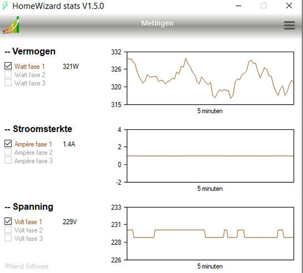

Maar als ik naar het progje van @Daveth kijk zie ik ook sterke fluctuatie terwijl hier ook de afname stabiel zou moeten zijn.
Maar bedenk dat als de ijskast aanslaat je een piek kan krijgen van ~100 Watt (of meer) voor een fractie van een seconden en zoals boven genoemd zijn er wel meer apparaten die deze piek kunnen veroorzaken.
Wil je een rechte lijn dan zal over een langere tijd het gemiddelde gemeten moeten worden, dan zij die pieken weg.

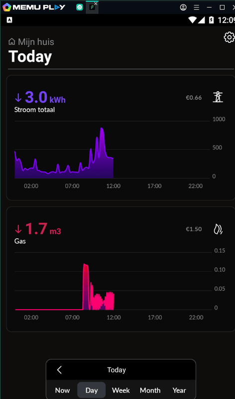

:no_upscale():strip_icc():fill(white):strip_exif()/f/image/JehBjyNO9oDYQeTnqMgA2Voo.jpg?f=user_large)
Zo ziet het er uit op de computer, allemaal spikes maar als ik dat vergelijk met het aanslaan van bv de CV-ketel komt het aardig overeen.

Terwijl NU een zo goed als vlakke lijn weergeeft.
Hoe deze waarden verwerken worden in de cloud weet ik niet, daarvoor zal je bij @Verwijderd moeten zijn.

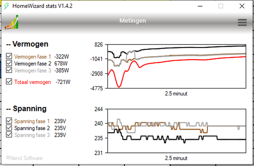

Nieuwste versie geïnstalleerd en werkt, zoals we gewoon zijn, perfect.
:fill(white):strip_exif()/f/image/WTaimZB1O4WyimwT4CSvdrOo.png?f=user_large)

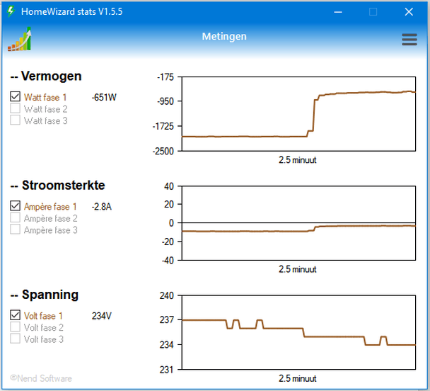

Voor de mensen die beweren dat de spanning niet fluctueert, zie hierboven. Ik zie duidelijk een verschil in spanning (zoals verwacht) in de afname of de injectie hoor.

Je kan nu eenmaal geen stroom injecteren in het net als de spanning die je aanbiedt niet iets hoger is dan de netspanning.
Toch blijft het net stabiel, het is alleen wat je meter ziet en die ziet NIET de netspanning.....die kijkt achter je meter en NIET voor (de netspanning) je meter.
Zie het maar als het laden van een accu, je moet een hogere spanning aanbieden anders zal je NOOIT je accu kunnen laden.

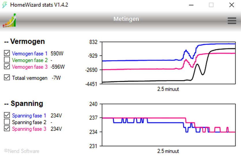

Ik heb nu versie 1.4.2 geïnstalleerd.
:fill(white):strip_exif()/f/image/s9LiPHW42VAEVlnDB1HmmN1u.png?f=user_large)
Alleen het vermogen van Fase3 valt buiten beeld.
:fill(white):strip_exif()/f/image/3hrE8nzsOLOn50IGdF5jB8Gc.png?f=user_large)
Daarnaast klopt het optellen van het vermogen ook niet.

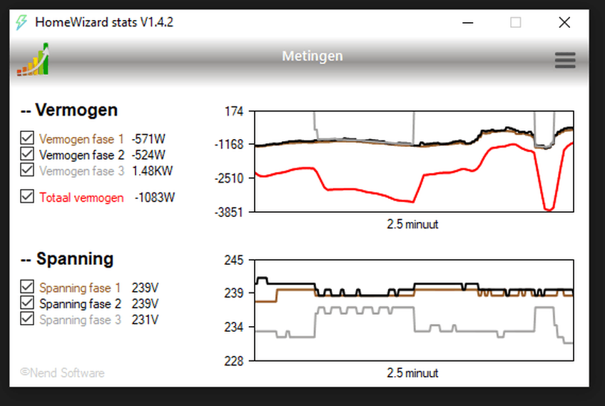

Hier ook 1.4.2 geïnstalleerd en lijkt helemaal goed.
3-fase en zonnepanelen, ik zie het zelfde als mijn eigen grafana paneeltje.
Er lijkt wel iets raar te zijn met de tijden, mijn meter kan zover ik weet maar 1x per 10sec een waarde geven, maar de waarde in stats wisselen per seconde. Over tijd klopt het echter gewoon.
Thxn voor de update!
@canonball Dit komt omdat je "Voortschrijdend gemiddelde" aan hebt staan, dan pakt hij het gemiddelde van de laatste meetpunten waardoor je grafiek een stuk vloeiender is, dit kan je uit zetten als je het niet wilt

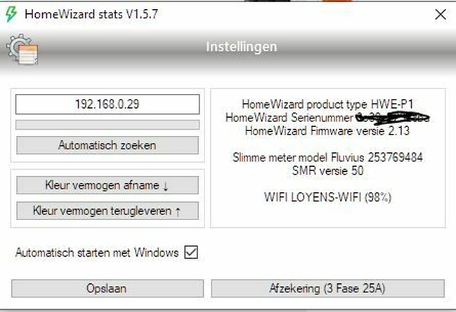

@Daveth De Homewizard heeft versie 2.12. Ik heb versie 1.43 verwijderd en daarna opnieuw geïnstalleerd. Het lijkt er op dat bij verwijderen niet alles verdwijnt want bij herinstallatie was de afzekering van 16A al ingevuld. Als ik het programma laat zoeken, vindt hij de homewizard , ik kies voor opslaan en dan doet hij het. Als ik daarna weer op instellingen klik is alles weer leeg.Een interne firewall gebruik ik niet.
Windows 10H2 Education versie 64 bits gebruik ik als besturingssysteem.

@sneeuwmanneke Dat betekend dat mDNS op jou pc niet werkt, misschien komt dat door dat het je een "Windows 10H2 Education" gebruikt, maar... hoe dan ook zolang je HW device niet van IPadres wisseld (als deze op een DHCP adres zit) zal dit programma gewoon blijven werken.
Normaal word het herkend als deze een ander ipadres krijgt (door mDNS) en pas het dan aan, dat zal dan bij jou niet werken.

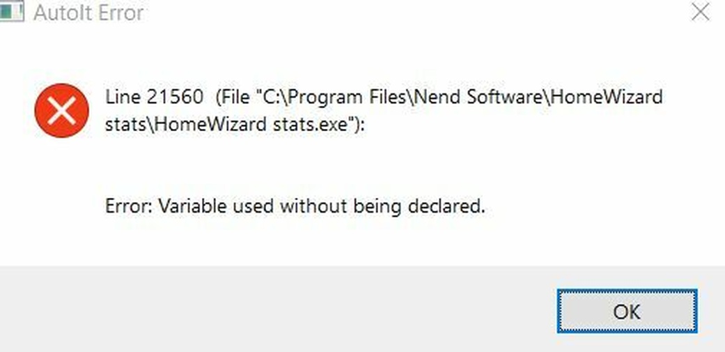

Ik heb vandaag V1.43 geinstalleerd. Op het moment dat ik via het "hamurgermenu" een instelling wil veranderen krijg ik de volgende foutmelding:
AutoIt Error
Line 19976
Error: Variable used without being declared
Ik krijg deze foutmelding zowel bij gebruik op mijn desktop (1.43 is eerste versie die ik hierop geinstalleerd heb) als op mijn notebook (ook al aantal eerdere versies op gehad).
AutoIt Error
Line 19976

Het ging mis op het moment dat ik koos voor een lijndikte of tijdsduur. En ik spreek in de verleden tijd omdat je nieuwe versie wel goed gaatDaveth schreef op vrijdag 16 april 2021 @ 16:41:

@Daveth Gelijk proberen natuurlijk en het verbaast me telkens weer wat je uit je mouw tovert
Kan je de Ampere iets nauwkeuriger maken want >400W bij 227V is wel een beetje ruim bemeten voor 1A.
Wel lekker dat je prog een cvs kan maken zodat je nu echt terug kan kijken wat er in een x-tijd gebeurd.
:no_upscale():strip_icc():fill(white):strip_exif()/f/image/ZYcb9pUPtnNJs3UcY7Q8UNfr.jpg?f=user_large)

@Daveth
SUPER!!! You did it again.
De waarden in het CSV-bestand zijn net dezelfde die uitgelezen worden in "telegram", dus deze die gebruikt worden door de energieleverancier.
Ook heel attent om het tray icoontje te laten knipperen zolang de CSV-opname loopt.
Het is eveneens zeer gebruiksvriendelijk dat men de grafieken, die op een bepaald ogenblik soms minder interessant zijn, ook verborgen kunnen worden.
Ik ben heel tevreden over deze versie.

@Handshake Kijk maar bij het tweede grafiekje van Dave, daar staat duidelijk 1,4A voor ~320W, het is dus de afronding welke Dave gebruikt in het programma....0 digits achter de komma ipv 1 of twee.
Je hoeft de waarden van Ampere uit het telegram zelfs niet te gebruiken, je kan ook A=P/U doen in het programma.

Versie 1.5.2 geïnstalleerd en werkt, zoals gewoonlijk, perfect.
Men kan nu ook 32A als 'afzekering' gebruiken.
Zoals Rob aangeeft kun je nu eveneens detective spelen naar sluipverbruik, zalig.

2. Kun je voor de grafieken die boven de nul lijn komen een andere kleur gebruiken dan die eronder komen?
In de P1 app zie je dit ook gebeuren en dit geeft een erg overzichtelijk beeld. Bijvoorbeeld paars wat boven de 0 ligt, en groen wat eronder ligt. Voor stroom is dit dan het verbruik of teruggave)

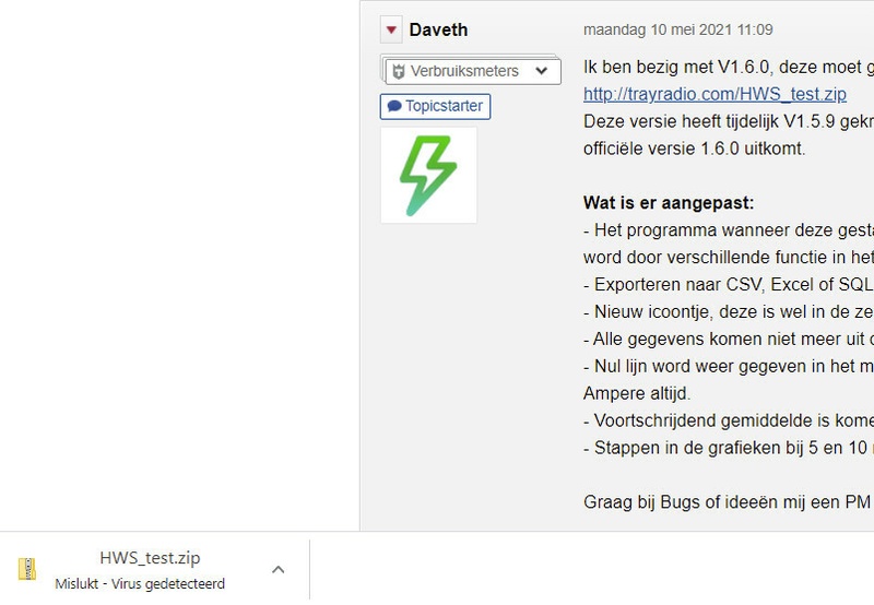

Ik ben bezig met V1.6.0, deze moet getest worden, wie wil er testen?
http://trayradio.com/HWS_test.zip
Deze versie heeft tijdelijk V1.5.9 gekregen en met elke test update zal het laatste cijfer ophogen tot dat de officiële versie 1.6.0 uitkomt.
Wat is er aangepast:
- Het programma wanneer deze gestart word begint nu gelijk met loggen naar een lokale database, deze data word door verschillende functie in het programma gebruikt.
- Exporteren naar CSV, Excel of SQLite, dit is een export vanaf het moment dat het programma aan staat.
- Nieuw icoontje, deze is wel in de zelfde style maar ziet er veel beter uit.
- Alle gegevens komen niet meer uit de HW API maar uit de HW P1 Telegram.
- Nul lijn word weer gegeven in het metingen scherm bij Watt (hier alleen als de nul ook zichtbaar is) en bij Ampere altijd.

@hjs Kan jij aangeven welke versie van het programma je gebruikt en wat je (D)SMR (dit kan je vinden bij instellingen in dit programma) versie van je slimme meter is.
Heb je 1 of 3 fase?
Heb je 1 of 3 fase?
@hjs zolang je de afzekering niet goed heb staan zal het programma ook niet helemaal goed werken.
Ik verwacht zeker niet dat je een 3 fase 16A hebt, 16A als hoofdzekering komt zo goed als niet voor en zeker niet met 3 fases.
Heb je een standaard 3 fase aansluiting dan is deze 25A en heb je een standaard 1 fase aansluiting dan is deze meestal 35A.
Wil jij het programma updaten naar de laatste test versie V1.5.5 en dan nog een keer kijken of je deze melding krijgt?

Bij mij geeft de test versie allerlei rare problemen.
de waardes in het metingen scherm kloppen niet.
- Fase 3 geeft alstijd 0V aan
- Vermogen watt totaal geeft altijd - aan terwijl ik volgens de app zelf aan het afnemen ben.

@RobAkm Dan kan je twee dingen doen of je meld dit bij je virusscanner bedrijf en laat deze "False Positive" white listen of je kan hem excluden in je virusscanner software.
Er staat in de eerste post van de topic hier ook wat over, ik kan daar helaas niets aan doen.
[ Voor 6% gewijzigd door Daveth op 14-05-2021 12:54 ]
Na downloaden en uitpakken wordt het programma direct weer verwijdert ondanks dat de firewall uit staat.
Ik mis na uitpakken ook het icoontje van het programma.
BTW, ik gebruik gewoon de firewall ed van M$, niks externs.
[ Voor 16% gewijzigd door RobAkm op 14-05-2021 13:00 ]
Zoals te zien is op je screenshot is er een virusscanner die het programma als virus (False Positive) herkend en gelijk verwijderd.
Dit moet je zoeken in je virusscanner en niet in je firewall
Ik schreef in alle haast firerwall, maar bedoelde virusscanner.
@RobAkm Voor MS defender kan je de false positive hier melden https://www.microsoft.com/en-us/wdsi/filesubmission.
Dit duurt meestal een paar dagen en dan is deze white listed, maar helaas moet je dit voor elke versie weer doen.
Ik doe dit meestal als ik een versie uit breng maar ga dit niet doen voor alle test versie die er tussendoor komen.

Hoi allemaal,
Zojuist heb ik mijn Homewizard geïnstalleerd, en direct met het Windows programma aan de slag gegaan...
Maar helaas, ik krijg een rare foutmelding. Zo wel bij beta als echte versie. Heeft iemand een idee?
(AutoIT Error, Line 23456: Error: Variable used without being declared)
Dank voor de hulp
Dank voor de hulp
@joostdejonge123 Ik heb toch echt wat meer informatie nodig om hier wat mee te kunnen zoals:
- wanneer gebeurd dit precies?
- wat is je (D)SMR versie?
- Heb je 1 of 3 fase?
Kan je je telegram hier posten?
Dit kan je doen door door deze link http://192.168.0.146/api/v1/telegram in je browser te plakken (maar dan wel met je eigen IPadres er in) en dan de tekst hier te posten?
Zodra ik al deze informatie heb kan ik hopelijk vinden wat er aan de hand kan zijn bij jou.
Dank voor je snelle reactie!
Programma start op, daarna kan ik alle gegevens invoeren.
Vervolgens op Opslaan drukken, dan krijg ik deze foutmelding.
Programma nog een keer opstarten geeft zelfde melding. Als ik registry entries weghaal, begint de cyclus opnieuw.
