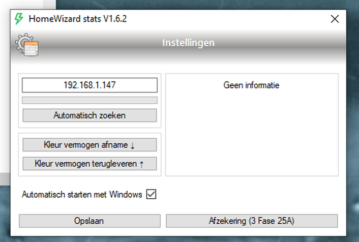

@joostdejonge123 SMR versie is nu niet meer nodig maar deze kan je bij instellingen vinden bij de informatie die getoond word.

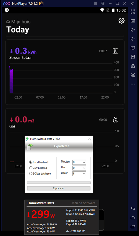

Data uit het verleden kan alleen als het programma ook daadwerkelijk aan heeft gestaan.
De historische data die je in de app kan zien komt van een server van HW waar je met de API geen toegang voor heb.
De HW P1 device kan alleen maar data uit lezen en verzenden, deze slaat niets op.

@Daveth Net je programma geïnstalleerd. De installatie loopt prima.
Hij zoekt en vindt de P1-meter op IP 192.168.1.180 in mijn netwerk. Als ik de API link open zie ik het volgende:
Afbeeldingslocatie: https://tweakers.net/i/Sezw026HoU6ETt_2yquyfwZ9MhA=/full-fit-in/4000x4000/filters:no_upscale():fill(white):strip_exif()/f/image/ny1E3vg0DTTusmBIxrovBX8q.png?f=user_large
Ik zie wel het icoon in de system tray maar hier kan ik niets mee doen.

Greggy schreef op vrijdag 4 juni 2021 @ 09:42:
Na een 3-tal minuten:
Om een of andere reden stond er opeens een ander IP-adres in het programma... aangepast en opgelost! >:)
euhm !!!

@Greggy De Homewizard P1 maakt gebruik van je DHCP server van je router/modem en krijg daardoor een ipadres toegewezen, deze kan veranderen door een herstart van je modem/router of je p1 device.
Het programma is zo gemaakt dat hij de ipadres mee aanpast tijdens het starten van het programma.
Dit houd in dat je maar 1x je P1 device moet zoeken en daarna zal deze software hem automatisch blijven vinden tijdens het opstarten van het programma.
  • Greggy
  • Laatst online: 24-09 10:20
Daveth schreef op vrijdag 4 juni 2021 @ 15:15:
Hi Daveth,
De p1 meter heeft sinds de start hetzelfde IP eigenlijk maar als ik de PC herstart, werkt het programma niet meer. Ik klik dan op instellingen en na een 2 minuten komt pas het instellingen scherm.
Met weer het verkeerde IP, lijkt alsof dat die het niet opslaat.
Hij komt steeds terug met IP192.168.1.147 maar de meter heeft .180.
Afbeeldingslocatie: https://tweakers.net/i/XvIMoLXvSa9Y3YKRJTVaOFloe5E=/full-fit-in/4000x4000/filters:no_upscale():fill(white):strip_exif()/f/image/Hj682bX2kMwkiNGhzl9j4o19.png?f=user_large
Idee?
euhm !!!

  • RobAkm
  • Laatst online: 12-08-2022
@Daveth Ik probeer sinds een week de data op te slaan als Exel-bestand, maar dat lukt voor geen meter.
Programma geeft wel aan dat het opgeslagen is, maar in mijn dir staan alleen de cvs-files, Exel is in geen velden of wegen te bespeuren.
Afbeeldingslocatie: https://tweakers.net/i/meEID5ZVvm_uwjyA07XMf1GRb-k=/full-fit-in/4000x4000/filters:no_upscale():fill(white):strip_exif()/f/image/JfrxZFaIegOza3xDd9WEarXF.png?f=user_large
Afbeeldingslocatie: https://tweakers.net/i/vJ4GQvBZrIS9xhohMGKtIUDtC64=/x800/filters:strip_exif()/f/image/tV7xb6PhiDOCJa92PSu6QMNq.png?f=fotoalbum_large
  • ralphkeb
  • Laatst online: 10:53
RobAkm schreef op dinsdag 24 augustus 2021 @ 15:06:
CSV files (Comma Separated files) kun je gewoon openen in Excel en daarna opslaan als xlsx ;)
  • Daveth
  • Registratie: November 2014
  • Laatst online: 15:11
@RobAkm Geen problemen met excel bij mij slaat deze gewoon op.
Weet je wel zeker dat je ze in de zelfde directory opslaat als waar je ze wilt openen?
Sowieso is er niets aan het programma aangepast sinds de laatste versie die al een flink aantal weken geleden is uit gekomen.
P.S. als uren, minuten en dagen op 0 laat staan pakt hij alle data die hij heeft.
Jij heb ook iets met een script gedaan, kan je deze naar mij door zetten dan kan ik kijken of ik dat als een optie in het programma kan verwerken.
[ Voor 29% gewijzigd door Daveth op 24-08-2021 16:58 ]

  • RobAkm
Uhhh, nee er staat geen M$-office op maar dat zou toch niets uit moeten maken....het is toch niet meer dan een extensie welke ik niet speciaal op die pc hoef te openen ?
Mijn camera's en home-automation draait erop en natuurlijk jouw programma en NOX als Android emulator voor de HW-app, voor de rest is hij "kaal".
  • Daveth
Het programma gebruikt excel com object om een excel sheet te generen, dat is dan duidelijk waarom het niet werkt.
In jouw geval een csv file laten generen dan heb je dat probleem niet.

Hoi,
bedankt om uw tijd in deze applicatie te spenderen.
Ik zie echter dat de waarden in uw applicatie niet matchen met de waarden in de app. De hoover over zou het momentane gebruik moeten aangeven toch? De app toonde daarnet -2000watt paarse cijfers en uw app +300watt groene cijfers... (v1.6.2)
Dank bij voorbaat,
TheBalle

In het programma zie je de actuele waarde, dus direct uit de meter, terwijl je in de app de gemiddelde waarde ziet over een x-tijd.

@RobAkm in de IOS app kijk ik naar het momentane verbruik hoor. Ik zie het wattage direct omhoog gaan als ik een elektrisch toestel aanleg. Met een slimme meter (die dus niet meer terugdraait) wil ik het momentane verbruik zien en niet het gemiddelde. Dus in het windows programma zou ik graag hetzelfde kunnen.
Vriendelijke groeten
  • RobAkm
De P1 stuurt de informatie naar de cloud, deze maakt er mooie grafiekjes van en stuurt deze vervolgens weer terug naar jouw app op je GSM.......en dat kost tijd, om nog maar even het maken van die mooie vloeiende grafiekjes buiten beschouwing te laten.
Zou die app op je GSM de informatie verwerken zoals de cloud ze ontvangt dan krijg je allemaal puntjes, dus iedere 10 sec een puntje ipv een vloeiende lijn.
Het programma in je traybalk ziet nou net wel realtime dat puntje en maakt er geen mooi grafiekje van.
Ik stel voor om de log van het programma eens op te slaan in bv Exel-format, dan kan je dus die puntjes zien en kan je er ook van die mooie grafiekjes mee maken.
Je zal dan zien dat je realtime waarden afwijken van de grafiekjes in de HW app.

@RobAkm Bedankt voor je reactie.
Echter, in de app kan ik nog steeds netjes zien dat ik een toestel aanleg (ja, misschien met 1-3 sec vertraging of zo) in de "NU" view. In het windows programma zie ik dit niet, ook het gerapporteerde wattage ligt vrij ver uit elkaar. Ik heb het gevoel dat het net andersom is. (app toont momentane vebruik, Win programma het gemiddelde).
Beste groeten.
  • RobAkm
Klik eens op het ray icoon en dan op metingen (wil je opslaan dan op Exporteren), dan zie je een heel ander grafiekje dan in de app.
Wil je nog duidelijker zien wat er wel en niet gebeurd maak dan eens een screenshot van beiden en leg die eens over elkaar, dan zal je pas echt zien dat de app hele ander waarden aangeeft dan de realtime meting.

Ik vermoed dat @Daveth alleen naar het IP-adres kijkt en of het een P1 is en niet naar het MAC-adres en slaat dat waarschijnlijk ook niet als zodanig op in het programma .
Normaal gesproken zou het genoeg zijn tenzij er meerdere P1's in een netwerk zitten, dan wordt het unieke MAC-adres belangrijk.
Een IP-adres is een willekeurig toegewezen adres terwijl het MAC-adres een uniek nummer is voor een apparaat.
Maar als je jouw IP-adres weet kan je dat gewoon in het programma ingeven en na opslaan zal het programma ook jouw gegevens van die P1 moeten vinden met dat IP-adres en zou dit moeten blijven gebruiken.

@RobAkm Dat is nu net het probleem. Het programma wil mijn IP niet opslaan. Ik kan het ingeven maar het wordt niet opgeslagen, het springt telkens terug naar het andere ip adres.

Ik heb heel sterk het vermoeden dat er iets met die app niet goed is in mijn geval. Ik heb dit metertje ook, en als ik in de app van homewizard zelf kijk, dan zie ik daar readouts die kloppen bij mijn verwachting (fikse teruglevering ivm redelijk wat zonnepanelen etc).
Maar het tooltje dat op mijn PC/laptop draait, geeft een veel lagere readout. 117 watt teruglevering op het moment, terwijl volgens de homewizard app het momenteel ruim boven de 2 kW teruglevering is. Dat klopt dus niet met elkaar. Als ik dan de afgelopen maand september bekijk wat daar in totaal staat aan teruglevering, dan komt dat overeen met wat het energierapportje van mijn energieleverancier zegt.
Ik heb er dus vertrouwen in dat wat de homewizard app op enig moment zegt, de correcte data is. De vraag wordt dan waarom het appje op de PC zulke lage waardes terug geeft?
Als ik de logs uitlees van het apparaat op http://<ip adres>/api/v1/data dan komen die waarden exact overeen als ik het snel refresh met wat ik zie in de homewizard app, maar op datzelfde moment geeft het P1 meter windows programmaatje een volledig afwijkende -66 watt aan.
[ Voor 14% gewijzigd door Just_A_User op 26-10-2021 13:41 ]

Heb je al eens export gedaan in het windows tooltje, want dan zie je pas de waarden over langere tijd ipv de momentane waarden.
Het tooltje neemt ongeveer 10 dagen achter elkaar op, maar dan moet je de pc niet uitzetten.

Nee, heb ik niet, maar ik snap niet hoe dat relevant is. Als dat appje op mijn PC dezelfde waarden moet laten zien dan in de homewizard app zelf, dan vraag ik me af hoe het kan dat ik 2000+ watt teruglevering zie in de app, in de logs van het ding zelf diezelfde waarde terug zie maar tegelijkertijd in het programmaatje 66 watt teruglevering zie.
Dan gaat er ergens gewoon wat fout.
Net een export gedaan. Daar staat niks in, terwijl het apparaatje wél gewoon de daadwerkelijk meter ziet die ik in huis heb hangen, en hij ook aan wifi hangt (want anders had ik de logs ook niet kunnen benaderen).
Dus nogmaals:
Homewizard app laat waarde X zien.
Logs op het ip adres horende bij de P1 laat dezelfde waarde X zien.
p1 windows programmaatje laat volledig (maar dan ook volledig) afwijkende waarde Y zien.

Misschien spreken auto's je meer aan om uit te leggen.
Je weet waarschijnlijk wel wat trajectmeting is, over de afstand van A naar B rijd je de gemiddelde snelheid.
Nu kan je in het begin te langzaam rijden en halverwege gas geven, dan nog rijd je achteraf gemiddeld de toegestane snelheid, zo werkt de app van HW ook.
Maar niet het window progje, dat geeft direct de gemeten waarde weer net zoals dat je snelheidsmeter dat doet.
Als je over 24 uur meet en leest dan de totale waarde uit, dan zal je zien dat de app die zelfde waarde weer geeft.
Hier draait vanaf het begin zowel het window programma als de HW-app (+P1) en nog een BT-dongel (Energy Blue) naast elkaar en de waarden over 24 uur wijken op geen enkele manier van elkaar af.
Ik heb echt het vermoeden dat je de manier van meten en verwerken niet snapt want aan de programma(s) ligt het niet.
