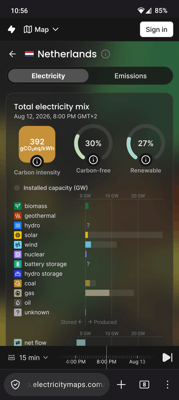

Wanneer je dag na dag verkeerde voorspellingen doet kom je wel in grote problemen want het net moet altijd in evenwicht zijn.
De piekprijs wordt aangezwengeld door de gasprijs/gascentrales. Wanneer er genoeg goedkope bronnen zijn in de mix krijgt gas geen kans en is de prijs laag (nog eens versterkt door veel aanbod HE en weinig vraag want prosumenten verbruiken dan eerst de eigen productie). Valt HE grotendeels weg (bv. de beruchte zomerse hitzeflaute & winterse dunkelflaute) en bv. andere bronnen zoals nucleair zijn door omstandigheden meer beschikbaar moet de gascentrale het laatste gat dichtrijden. En omdat die door de dag geen winsten kunnen draaien stellen ze een zeer hoge prijs in om dat gat dicht te rijden. En dat gat MOET technisch dichtgereden worden want anders stuikt het hele systeem in elkaar.
Een uur na zo'n piek kan je adhv de bronnen in de mix ook zien wat de mix precies veroorzaakte.
Wanneer het aandeel zon (en wind) daalt dan daalt de groothandelsprijs en wanneer het aandeel gas in de mix stijgt dan gaat die prijs omhoog.
Soms is een beetje meer wind al voldoende om de prijs niet zo sterk te doen stijgen (want dan is de noodzaak voor gas veel kleiner).
Dat prijsonevenwicht wordt nog eens versterkt door het EU systeem om de elektriciteitsprijs te berekenen. Hij een tekort is het niet alleen diegene die het gat kan dichtrijden (doorgaans gas) die die hoogste biedprijs krijgt maar alle producenten (dus ook wind, zon, nucleair, kolen,....). De laatste hoogste bieder bepaalt de prijs voor iedereen zodat deze sterk stijgt.
Is er geen nood aan een laatste (dure) bieder dan dalen de prijzen sterk (zoals in het WE rond de middag bij veel zon want lage(re) vraag en veel goedkoop aanbod.
