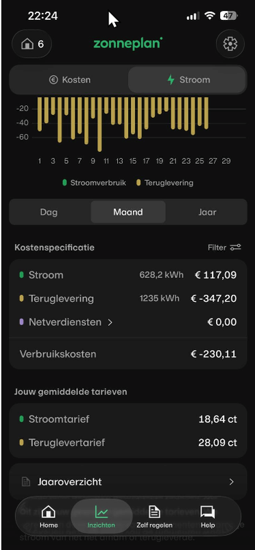

De buurman een paar deuren verder heeft mij gesponsord vandaag door zijn auto bij mij te laden. Dit is deels betaald uit zijn terugleverkosten....
