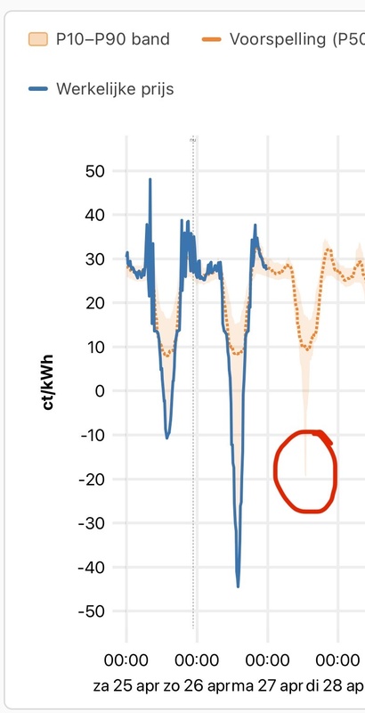

MrFish schreef op zaterdag 25 april 2026 @ 16:45:
P50-lijn: de werkelijke prijzen zitten in 50% van de gevallen onder de voorspelling, en in 50% erboven
P10-lijn: de werkelijke prijzen zitten in 10% van de gevallen eronder, en in 90% van de gevallen erboven (en p90 omgekeerd).
In de bandbreedte tussen de p10 en p90 lijn valt dus 80% van de werkelijke prijzen (tov voorspelling).
En waar zie je die lijnen? Kan je voorspellen wat de prijzen maandag doen?

Henkoes schreef op zaterdag 25 april 2026 @ 19:00:
Klik
Check mijn thuisbatterijsimulator en EPEX forecast

  • La1974
Henkoes schreef op zaterdag 25 april 2026 @ 22:32:
Ik zie maandag geen extreem lage tarieven in de voorspelling staan?
Jij vindt -20 cent niet extreem?
Afbeeldingslocatie: https://tweakers.net/i/4Tp-02jlUoSI262yVuww_0DzOOA=/x800/filters:strip_icc():strip_exif()/f/image/VQYyIvT4drM2K2mUQnvG7ViU.jpg?f=fotoalbum_large
  • Wietsee.
  • Laatst online: 23:24
Veel minder zon verwacht en omringende landen business as usual.
[ Voor 10% gewijzigd door Wietsee. op 25-04-2026 22:48 ]
  • Henkoes
  • Registratie: Juni 2022
  • Laatst online: 23:22
La1974 schreef op zaterdag 25 april 2026 @ 22:37:
Ow dat lijntje heb ik niet gezien, ziet er zo vaag uit! Is dat dan ook echt de voorspelde prijs?
  • La1974
Henkoes schreef op zaterdag 25 april 2026 @ 23:15:
Hier wordt het uitgelegd
https://gathering.tweakers.net/forum/view_message/85139284
