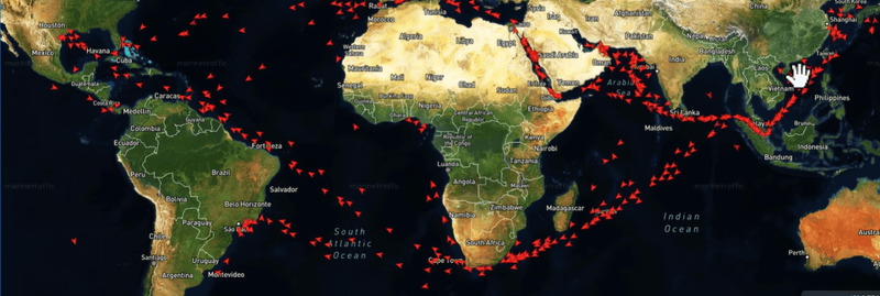

Als EU hebben we in hoog tempo de afhankelijkheid van Russich pijpleiding gas in geruild voor een 45% LNG afhankelijkheid van USA, die momenteel een niet zo heel voorspelbaar regerings beleid heeft.
De USA werkt hard aan verdubbeling van de LNG export capaciteit naar 2028 die het voor de wind gaat met dat de Perzische golf gehinderd wordt door straat van Hormuz en het geopoltiek conflict dat gestart is door de US.
De transportcapaciteit (schepen) wordt komende tijd een prijsbepalende factor die heen en weer gingen van Azie/Perzische golf 2x 2 weken, zijn nu vlot 7 weken alleen al langer onderweg, via US-westkust en Panamakanaal en maanden weg van weer terug op oorspronkelijke pendel route, mocht straat of Hormuz zonder al te veel beperkingen open gaan.
Zie je al bij ruwe olie al dat de grotere lege tankers hun route al deels verlegt hebben en makkelijk 2x zo lang onderweg zijn voor 1 lading, ruwe olie/diesel/kerosine/benzine.
