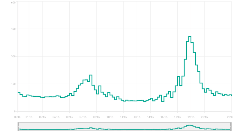

"The Single Day-Ahead Coupling auction (SDAC) is delayed and consequently, the publication of results as well."
De eerste kwartierprijzen komen nog niet helemaal soepel, even wachten nog...

Afbeeldingslocatie: https://tweakers.net/i/_dy0KV_ok6nHfMUoqRS10JW1BM8=/800x/filters:strip_exif()/f/image/mLQOTJJNH7fOIuouRKnbJIGW.png?f=fotoalbum_large

Interessant, de 'artifacten' van de uursmarkt zijn nog steeds zichtbaar en niet weggehandeld.

Ah ja nu wel. Ik moet ook "product=15" toevoegen aan mijn favoriet EPEX URL bookmark zie ik, om de de dayahead prijzen weer te kunnen zien. Zonder krijg ik "no data".
Edit, grappig de kwartierprijzen zijn er wel, maar de uurprijzen nog niet? Misschien daarom de "no data" op mijn oude url. Ik dacht dat zijn gemiddelde van de kwartierprijzen, maar dat is toch complexer dan.
Edit2: inmiddels zijn de uurprijzen ook te zien op EPEX SPOT.

Er zijn geen uurprijzen meer, de markt is overgegaan naar kwartierprijzen.
Dat er nog energieaanbieders (de meeste) zijn die wel met uurprijzen rekenen betekent dat zij zelf de prijs bewerken. Het lijkt mij erg interessant om de verschillen tussen de 'uur'leveranciers te vergelijken om te zien hoe ze dit doen.
Dit moet ik nuanceren, nordpool publiceert ook 30 minuten en 60 minuten blokken.
toevoeging: De andere europese markten hebben ook de uurs artifacten, vooral Frankrijk en Finland hebben een paar bijzondere uitschieters.

Het gemiddelde van de vier kwartieren in een uur, door optellen en delen door 4

hackbard schreef op dinsdag 30 september 2025 @ 17:27:
wow, dank.
Voor mij alleen werkt het nog niet. Ik denk omdat mijn apex chart de raw-today attributes gebruikt. En dan had ik nog allemaal automaties en templates.. dat moet nu allemaal opnieuw/ handmatig omgezet. Totdat ook mijn leverancier overgaat tot kwartierprijzen. Dan moet het weer allemaal opnieuw. En dan gaan ze vast tot 5 minuten prijzen overstappen, want dat is nog beter ;)
Afbeeldingslocatie: https://tweakers.net/i/qFMn2hgFq-S1ZGlhTe_50u8al4c=/800x/filters:strip_icc():strip_exif()/f/image/jVu9RqFaWwDmDDhLDIC6B6Xf.jpg?f=fotoalbum_large
Afbeeldingslocatie: https://tweakers.net/i/U68iHPDYyR-ef84JGTV0VgC7G9w=/fit-in/4920x3264/filters:max_bytes(3145728):no_upscale():strip_icc():strip_exif()/f/image/PAbUAn6Iur9V31E8UeCLUkBU.jpg?f=user_large
Je kunt hiervoor deze gebruiken met daarbij ook een vinkje om ze in 15minuten te tonen voor de toekomst. Even op 3 plekken <NORDPOOL> vervangen.

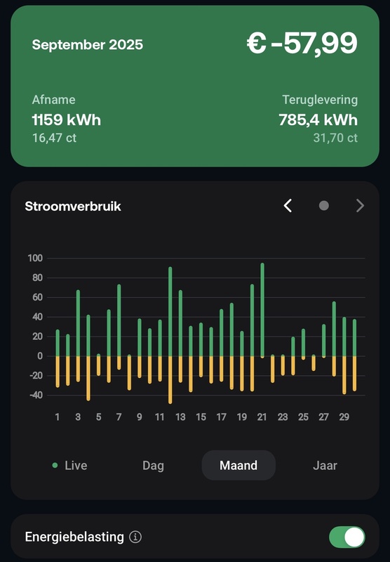

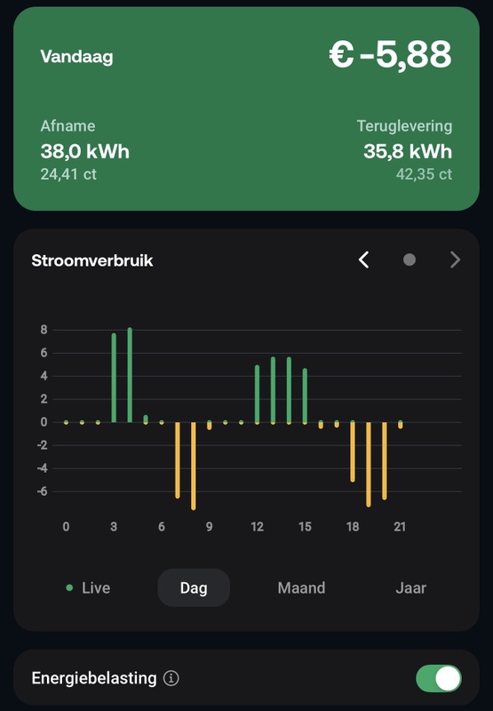

Laatste dag van de maand, dus tijd voor een update :)
Resultaten van vandaag en gisteren met mooie hoge pieken. Morgenochtend 6:00-10:00 worden de accu's verder geleegd (20 kWh resterend):
Afbeeldingslocatie: https://tweakers.net/i/UJJh2KwQJAZ53A1cLTbQoaGfVKY=/x800/filters:strip_icc():strip_exif()/f/image/vGxbgwOX4MNvTWUiIKqu0RkY.jpg?f=fotoalbum_large
Afbeeldingslocatie: https://tweakers.net/i/Dqr9P7JZim5ZDQN0AX-AlMWoUEk=/x800/filters:strip_icc():strip_exif()/f/image/0wnzqUTYsjYiJL2Lo13PvCK6.jpg?f=fotoalbum_large
Deze maand (hoogste afname hier ooit: >1150 kWh) met en zonder belastingen/BTW, verschil van iets meer dan 15 ct/kWh gerealiseerd:
Afbeeldingslocatie: https://tweakers.net/i/TBFXOhRnpzudV70ayrjAz27C6MI=/x800/filters:strip_icc():strip_exif()/f/image/kLR37Nbht1dgkF6q7eOXYxxz.jpg?f=fotoalbum_large
Afbeeldingslocatie: https://tweakers.net/i/omuAhe0QKhEJgf1khap5-X1h-8o=/x800/filters:strip_icc():strip_exif()/f/image/L0HzAFVcJyjbPiG9XjbxJv4h.jpg?f=fotoalbum_large

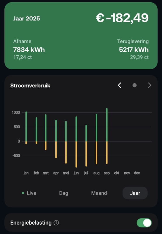

Dit jaar met en zonder belastingen/BTW, nog steeds onder het doel van 18 ct/kWh afname:
Afbeeldingslocatie: https://tweakers.net/i/3zMM98xJ9i8mlSJp7aqER1HOjaM=/x800/filters:strip_icc():strip_exif()/f/image/Ux7aZZioqDcVD6yb1tEx6FAO.jpg?f=fotoalbum_large
Afbeeldingslocatie: https://tweakers.net/i/Fdqs7NULFhfK6DCdkWF4zf1QEWg=/x800/filters:strip_icc():strip_exif()/f/image/CC2s1UjxuAoi5Kpv5VY4bGJv.jpg?f=fotoalbum_large

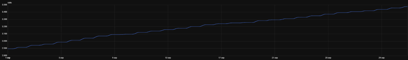

PV Opwek deze maand: 581.96 kWh:
Afbeeldingslocatie: https://tweakers.net/i/Wqzq52YxnEvF3DULssGO8fAeZUc=/800x/filters:strip_exif()/f/image/zMdO52AXzm0ZQf5BXgT1xl1f.png?f=fotoalbum_large

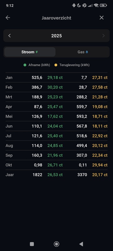

Tot nu toe zit ik in 2025 op gemiddeld €0,2653 per kWh afname (1822 kWh) en €0,2017 per kWh voor teruglevering (3370 kWh).

Catdogsf schreef op woensdag 1 oktober 2025 @ 01:08:
hoe kom je op die 0,2017 euro ?
  • Devke
  • Registratie: December 2022
  • Laatst online: 08:11
Voor degene die aanlopen tegen de overstap van 1 uurs tarieven naar 15 minuten stroomtarieven binnen Cheapest Hour...... hier de fix gemaakt door @TheFes .
Fix Cheapest Hour. Zet kwartierprijzen om naar uurprijzen.
Denk in kansen, niet in problemen. Homewizard Plug-In Battery 5.4 kWh. Zendure 2400 AC 17.2 kWh. Testen Accumate 4.8 kWh Plug-In Battery. 3330 Wp zonnepanelen. EV 77 kWh. Peblar Business Laadpaal.
  • Catdogsf
  • Laatst online: 28-05 17:59
belmonde schreef op woensdag 1 oktober 2025 @ 01:26:
Afbeeldingslocatie: https://tweakers.net/i/V_TG9PaMoN7SapOkqGYpj79OXuc=/x800/filters:strip_icc():strip_exif()/f/image/9UhTnIqjwHQlUNPaHrRJvV3M.jpg?f=fotoalbum_large

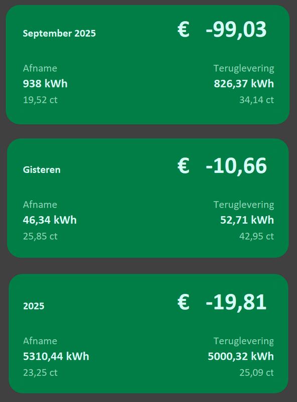

Hier mijn gegevens van september, gisteren en 2025 tot nu toe.
Afbeeldingslocatie: https://tweakers.net/i/RlKw_cRrQ6E8RjZFYJgpcr7FqKQ=/x800/filters:strip_exif()/f/image/r3wGkh1dAZSFQ0TVkkTg12P5.png?f=fotoalbum_large
Dit is van Zonneplan right? Hoe kom je aan die hoge teruglever bedragen?
Voor Sept heb ik 430kWh tegen €0,20 afgenomen en 183kWh tegen €0,202 teruggeleverd.

Oost west opstelling misschien?

Zie zijn footer: 32 kWh batterij ;)

Card Nox schreef op woensdag 1 oktober 2025 @ 11:18:
Ik heb dit overzicht zelf gemaakt en inderdaad op zp laten lijken.
De terugleverbedragen haal ik vooral door de thuisaccu en op de juiste momenten terugleveren. Voor het hele jaar zie je dat nog maar mondjesmaat terug omdat de accu in juni geplaatst is.
Audi Q4 e-tron 45 Quattro, 10.600 Wp PV, water-water warmtepomp, gasloos, dynamisch energiecontract, 32 kWh thuisaccu
  • Card Nox
  • Laatst online: 08:08
@ArPi75, ahh, dat heb je dan goed laten lijken ;).
Ik kan me amper dagen/momenten herinneren die boven de 42ct komen, met een accu kun je daar natuurlijk wel lekker mee spelen. Het is een flinke unit, lekker bezig!!

Afbeeldingslocatie: https://tweakers.net/i/WQmcypg8cd_Q5HSUTckA_i_yLjk=/fit-in/4000x4000/filters:no_upscale():strip_exif()/f/image/PUtAUWQBTFozBfzeMp85XP8j.png?f=user_large
Eerdaags gaat de warmtepomp weer draaien en de Pv opbrengst gaat terug lopen, komende maanden gaan de saldo's als sneeuw voor de zon smelten.

Ondanks dat er in september wat minder zon was, toch nog een besparing van € 128 gerealiseerd tov een vast contract. Hier Tibber + zelfbouw 32 kWh Victron ESS. Deze maand 31 cycles gedaan, een record :)
In 7 maanden al bijna €1000 bespaard:
Afbeeldingslocatie: https://tweakers.net/i/cMVe721ndfePx-ZCqNhhQ_z8liU=/800x/filters:strip_exif()/f/image/DbJBrP9fjWqQPyCv2piOMD4h.png?f=fotoalbum_large
hier een plaatje met alle data, inclusief conversieverliezen.

Nice! Wat was je investering?

En kun je die maandelijkse conversieverliezen omzetten in het verwarmen van je woning in de winter? Is toch zo'n 200-250 kWh aan directe warmtegeneratie die nuttig ingezet kan worden...tenzij je het in een (afgekoppelde) garage of schuur hebt staan.

La1974 schreef op woensdag 1 oktober 2025 @ 14:36:
Ongeveer € 7000. Wel alles zelf gedaan. Grove uitsplitsing: € 3500 voor 32 kWh aan cellen plus behuizingen. € 2100 voor 3x Victron MP 5k. De rest is "klein" spul (AC/DC bekabeling, automaten, smeltzekeringen, Cerbo, enzovoorts).

Laat ik zeggen dat de was tegenwoordig snel droogt O-)

vraagje, is mijn berekening verkeerd sinds de kwartiertarieven, of doet Zonneplan er stiekem een risico-opslag bovenop?
Afbeeldingslocatie: https://tweakers.net/i/7jPwGZ8sDaKGhW54EfNaBwG1XBk=/800x/filters:strip_icc():strip_exif()/f/image/zxFNrarmaGDgonaThX3LWJeO.jpg?f=fotoalbum_large
Ik haal de data op van Nordpool, inclusief BTW en dan 14,3 cent erbovenop (2ct opslag + energiebelasting incl. BTW). Voorheen was dat altijd spot-on met de Zonneplan tarieven.
Volgens mij mist hier iets inderdaad. Als ik bij tibber kijk naar de prijzen is de piek hoger dan 60 cent:
https://tibber.com/nl/stroomprijs

Best grote verschillen tussen Zonneplan en Tibber op de piek van vandaag (55 VS 64 cent). Ben benieuwd of dat zo blijft zolang ZP nog met uur tarieven blijft werken.
Afbeeldingslocatie: https://tweakers.net/i/wRSbaXr3XJ7Ojun1X-b_OeiAYUg=/800x/filters:strip_icc():strip_exif()/f/image/gfcLPUg2ObrF1I8fjrAv3Cq9.jpg?f=fotoalbum_large
Afbeeldingslocatie: https://tweakers.net/i/kfwqLkyF3L5_KZ9VBeOMwZ5Zf7U=/800x/filters:strip_icc():strip_exif()/f/image/si5of9Tqek9HCsxM18ne5zEv.jpg?f=fotoalbum_large
Edit: Klopt toch best wel, als ik het gemiddelde van alle kwartier tarieven tussen 19:00 en 20:00 van Tibber pak, kom ik op 55,9 cent. Grappig, het oogt toch heel anders

en jij en zonneplan rekenen met het gemiddelde van de 4 kwartierprijzen?
Pas op, nordpool geeft vooralsnog als state elk uur de 1e kwartierprijs.
ik had hier hackbard in "Home Assistant: Open source Python3 home automation - deel 5"
mijn setup gedeeld, erg omslachtig, maar het komt overeen met mijn leverancier (energiek). De opslag/btw had ik al in nordpool ingesteld.

powercoaster schreef op woensdag 1 oktober 2025 @ 22:55:
Ik vindt hier wel wat van, om het zachtjes uit te drukken.

Chris_82 schreef op woensdag 1 oktober 2025 @ 22:25:
Zonneplan neemt gewoon het gemiddelde van 4 kwartieren en dat is de uurprijs. Niets meer, niets minder.

Inkoop gem: EUR 0,2337
Teruglevering gem: EUR 0,2020
Terugleververlies: EUR 0,0317
Aannames batterij:
Vanaf 2027 teruglevering gem: EUR 0,05 (EUR 0,2020 - EUR 0,15 EB + BTW etc).
Inkoop gem: EUR 0,2337 (zelfde als nu)
Winst door zelfgebruik: EUR 0,18 (grofweg)
Zelfgebruik 42% -> 100% = 2400 kWh meer zelfgebruik per jaar (= minder inkoop)
Maximale besparing door hoger zelfverbruik: EUR 432
Als ik hiervoor een 20 kWh batterij zou moeten aanschaffen is de investering EUR 4500 (zelfbouw, proportioneel naar jouw investering voor 32 kWh) tot EUR 8000 (bijv. Zonneplan 20 kWh batterij).
Misschien schat ik de maximale besparing te hoog in, of juist de opportunity om nog te handelen na 2027 te laag. Mijn conclusie is tot nu toe steeds geweest dat de batterijen nog te duur zijn. Zelfs met zelfbouw is de terugverdientijd nog ongeveer 10 jaar in mijn geval.
Als je een grof idee wilt krijgen van de besparing door een batterij kun je naar je jaarafrekening kijken voor het verbruik per maand. Neem per maand de kleinste van de teruglevering of afname en tel die bij elkaar op met. Dit is het aantal kWh wat je aan verhoogd eigen verbruik hebt, en dat doe je keer een kWh prijs, zoals de eerder genoemde 18 cent. (Ont)laadverliezen zitten hier niet in, die streep ik weg tegen de inkoop winst van de donkere maanden. Tenzij je een gigantisch overschot aan productie hebt zul je zien dat je van ongeveer ⅓ naar ⅔ zelfconsumptie gaat.
Er komen de laatste tijd trouwens mooie modulaire stekker accu's op de markt. Zendure had er al 1, Marstek heeft hem net geïntroduceerd. Mooie kWh prijs die concurrerend is met zelfbouw, en met een kleine extra investering in de meterkast naar een behoorlijk vermogen te brengen. Ik wacht nog een maand of 9 a 12 om deze markt iets volwassener te laten worden en om nog wat door te twijfelen over de (initiële capaciteit), hoewel ik op dit moment naar de Zendure neig vanwege het 2400W vermogen en de open API.
Edit: winst over betere verkoop van zomer stroom heb ik ook niet meegenomen. Hiervoor is een uitbreiding van de capaciteit nodig t.o.v. zelfverbruik, maar omdat zelfverbruik meestal relatief het meeste opbrengt moet je voor dit deel hier bovenop een aparte berekening maken die ook zeer afhankelijk is van de hoeveelheid PV die er ligt.
