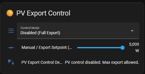

Het klopt wat je constateert.
Je kan ook kijken of een thuisbatterij een uitkomst bied met voldoende laad en ontlaad vermogen, met name als je ook een warmtepomp heb staan draaien. In de winter kan je dan op de goedkope uren je batterij volladen. zodat je voldoende stroom hebt voor de periode van 6.00 uur tot 10.00 en 16.00 - 21.00 uur.
Belangrijk hierbij is hoe je de omvormer van je panelen kan aansturen. Bij een negatieve prijs word de omvormer bij mij teruggeschakeld naar het laadvermogen van mijn batterijen en er wordt dan niets teruggeleverd aan het net.

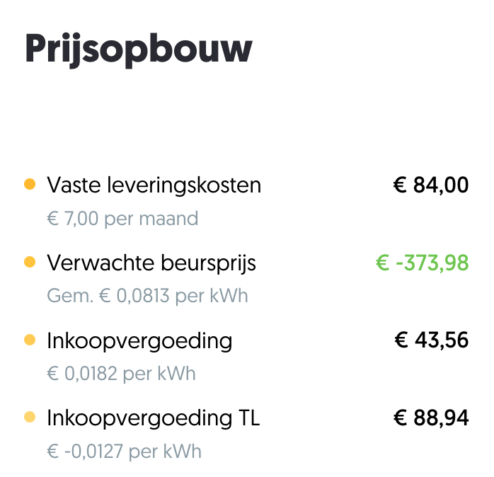

We gaan het dynamische avontuur aan, per 6 juni a.s. ben ik over naar Tibber.
4,8 kWp aan zonnepanelen op het dak, 1 HomeWizard plugin batterij (2e komt er ook vast), 1 PHEV en 1 EV die allebei laden met 2 kW. Ik denk dat we hiermee gaan besparen.

Ik heb de terugleververgoeding nagevraagd bij Frank Energie.
Ook omdat het contract nogal rommelig is. Bijvoorbeeld de hele term "variabele leveringsvergoeding" (waarbij het gaat over teruglevering), wordt één keer gebruikt en nooit gedefinieerd (de inkoopvergoeding heet anders, namelijk "variabele inkoopvergoeding"). Ook is de overeenkomst voor onbepaalde tijd met geen enkele mogelijkheid om die in redelijkheid aan te passen; juridisch enorm onverstandig en in het nadeel van Frank Energie.
Nu komt Frank Energie met dit mijns inziens bizarre en afwijkende antwoord:
Afbeeldingslocatie: https://tweakers.net/i/IuPDMTyWPqsUgC3WzGCDaNszcxg=/800x/filters:strip_exif()/f/image/XQdvtekkDXP9qNu3yNKETwNL.png?f=fotoalbum_large
Oftewel, gigantisch duur in vergelijking met andere aanbieders. Verder is dit nergens gecommuniceerd, en hun calculator op de website zei ten tijde van overstappen (en nu nog steeds) iets heel anders, namelijk € 0,0127 (ik neem aan incl. BTW):
Afbeeldingslocatie: https://tweakers.net/i/9chHMVveNkvfZIF5h05ZJuEMpHQ=/fit-in/4000x4000/filters:no_upscale():strip_exif()/f/image/7a9hVaf1wtwopeiHz9H72UW5.png?f=user_large
Ik heb om heroverweging gevraagd, maar mochten ze hierin volharden dan gaat het naar de Geschillencommissie Energie of misschien zelfs de kantonrechter als groepsvordering (class action).
Ik kan helaas niet zomaar overstappen naar een andere leverancier, want ik heb nog een hoop energiebelasting te salderen.
[ Voor 5% gewijzigd door Dalitso op 20-05-2025 13:04 ]

Dalitso schreef op dinsdag 20 mei 2025 @ 12:39:
Tsja, Frank. Denk dat je het het beste als leergeld kunt beschouwen, want een juridische procedure gaat je veel meer kosten dan de paar tientjes verlies die je nu hebt. Frank weet dit en weet ook dat ze niet correct salderen, maar heeft daar schijt aan.
Wat overstappen betreft: zowiezo ben je per 1-1-2027 je "te salderen energiebelasting" kwijt dus met de komende maanden overstappen profiteer je maximaal bij je nieuwe leverancier het komende 1½ jaar.
Redenatie hierachter is dat het patroon in afname en teruglevering een symmetrie lijn heeft in de zomer en in de winter.

Handig dat Goodwe wat gaat maken via Sems. Ik had zelf ondertussen al wat gebouwd in Homeassistant.
Mogelijkheden:
- Auto (regeling op 0 teruglevering)
- Manual override (eigen gekozen teruglevering)
- Disabled (max teruglevering)
Afbeeldingslocatie: https://tweakers.net/i/S5aFzxFD228AYmeboxok31QiRLw=/fit-in/4000x4000/filters:no_upscale():strip_exif()/f/image/WaqLlosKmI25C6sLqSE9ZgnT.png?f=user_large

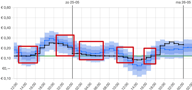

Ik merk dat je, misschien met hoop op negatieve prijzen, alvast een wat negatieve instelling hebt aangenomen, maar dat vertroebelt misschien de absolute bepaling van de foutmarge. Hij zit er vaker wel dan niet binnen enkele centen op
Afbeeldingslocatie: https://tweakers.net/i/NwlYBodPxHm81AeMh44gvEOqWJo=/800x/filters:strip_exif()/f/image/8BidPrgorPEcAR9CavLJZ3UI.png?f=fotoalbum_large
En de keren dat hij ernaast zit is het geen wereld van verschil, maar ook een cent van 5, misschien 8. Als je geld mocht inzetten zou je er winst op draaien. Jij maakt er nu van dat omdat het niet altijd perfect erop zit (hoe zou dat ooit mogelijk zijn zonder kristallen bol) het opeens geheel nooit betrouwbaar is (0,0 wat je zegt). Dat is lichtgrijs als 'zwart' beschrijven want het is 'niet wit'. Is het dan zo moeilijk om iets genuanceerder naar zoiets te kijken :? Is de weersvoorspelling dan volgens jou ook "0,0 betrouwbaar"? Die heeft namelijk vaker een grotere foutmarge dan dit.
[ Voor 8% gewijzigd door The Third Man op 24-05-2025 16:29 ]

The Third Man schreef op zaterdag 24 mei 2025 @ 16:27:
Jij kijkt er wel heel positief naar. Ze houden wel hele ruime marges aan. Als je naar de kale prijzen kijk wordt duidelijk welke marges ze aanhouden. Dat kan een blind paard ook nog voorspellen.
Als ik zo'n model aflever zeggen ze dat de toegevoegde waarde minimaal is.
En wel lekker selectief. Als je vandaag neem maar 5 van de 24 keer in de buurt.
Een cent of 5, misschien 8, zoals je aangeeft, vind ik persoonlijk een flink verschil.
Laatste dagen is het tarief in de middag rond de 0cent excl belasting. Als je daar 8cent vandaan zit met de voorspelling neem ik dat niet meer serieus.

Bezzerk schreef op zaterdag 24 mei 2025 @ 17:16:
Net als het energie weerbericht geeft het een richting aan wat te verwachten. Goed genoeg om te kijken of je een wasje nu wilt draaien of morgen. Je kunt ook zelf naar de weersvoorspelling kijken, of voor een nog preciezer weer bepaling een weersteen gebruiken: https://en.wikipedia.org/wiki/Weather_rock
