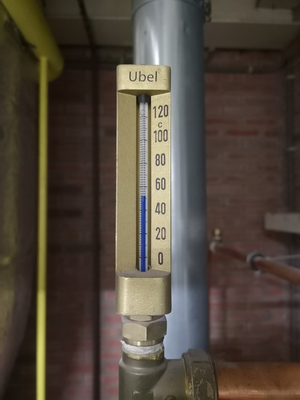

Afbeeldingslocatie: https://tweakers.net/i/tEBz0OAIciUc2RYsHEdq0lazFWk=/x800/filters:strip_icc():strip_exif()/f/image/PrxJvUWCOI8XZltX6JjIjxhK.jpg?f=fotoalbum_large
Ben even naar de boiler gelopen, staat dus nog steeds op 80 graden en de foto is van de afvoer vanuit de boiler. Daar is hij dus z'n 50 graden. Er word nu ook niets afgetapt. Leidingwerk naar de douches is ca 7 meter. De boiler zit aangesloten op 6 douches die eens per 8 uur gebruikt worden. Meestal maar 3 a 4 van de douches per 8 uur.
  • Jim423
  • Laatst online: 00:11
Dus onderin is hij 50 graden en dan heb je een afname naar 250 KVE.
Dat klopt beter met de consensus.

Afname is bovenin. Temperatuur is gemeten 20cm uit de boiler in het leidingwerk (foto) naar de douche toe.
Waar de regelaar voor de brander meet weet ik niet.

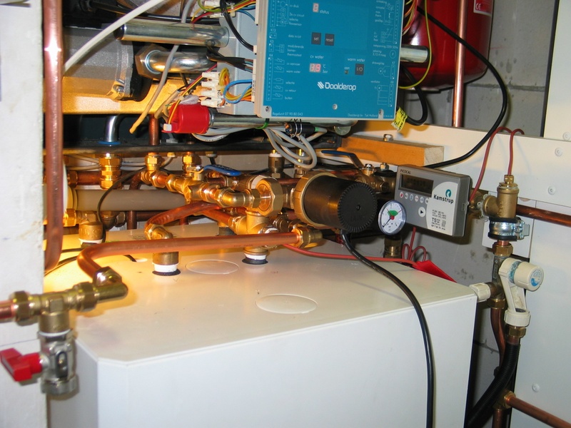

Afbeeldingslocatie: https://tweakers.net/i/ErJTb1frLg8xTGibWL0JjUUBJU0=/x800/filters:strip_icc():strip_exif()/f/image/rjNR8RzW9ioUk0o5nINVlzLw.jpg?f=fotoalbum_large
Hier een foto van het toestel.
Het was niet mijn bedoeling specifiek op deze zaak in te gaan, maar op de meeste gemeten punten hebben we dus regelmatig een KVE >100. Gelukkig meestal de non-pneumophila. Ook bij een gebouw dat er pas 5 jaar staat en naar de laatste normen is gebouwd. Ik denk dat we schrikken als we dit zouden gaan meten bij alle particulieren.
Zonder metingen was er hier nooit wat gebeurt om de legionella terug te dringen, zover we weten is er nog nooit iemand ziek van geworden.

Afbeeldingslocatie: https://tweakers.net/i/OPamKIYQaaEIXyn0K58IhV984yI=/x800/filters:strip_icc():strip_exif()/f/image/xY4E8u4saaLhklMLyDgG7Oo7.jpg?f=fotoalbum_large
Pompje zit ertussen en draait.
De WPB is weer aan het verwarmen.
Er kwam wel wat drap uit de koud wateraansluiting, ondanks dat hij nog geen 14 maanden staat waarvan het laatste half jaar op de ontharder.
Vanmiddag kijken wat de temperatuur onderin is als hij afgeslagen is.

  • Ep Woody
  • Laatst online: 15-10 09:46
Slim opgelost met die mini kogelkraantjes en die wartel naar 1/2 schroefdraad. Lekker eenvoudig om onderhoud aan te plegen zo!
Hoe doe je de aansturing? Met een vloerverwarming pomschakelaar?
[ Voor 21% gewijzigd door Ep Woody op 28-12-2020 14:03 ]

Nu nog met een tijdschakelaar maar ik heb een stroomrelais besteld, dan schakelt het pompje in als de WPB start.

Ep Woody schreef op maandag 28 december 2020 @ 14:03:

ron321 schreef op maandag 28 december 2020 @ 13:30:
Ik ben wel benieuwd hoeveel langer de wpb nu moet werken om de gehele inhoud op temperatuur te krijgen. Is natuurlijk lastig te vergelijken omdat je dan ook de buitentemperatuur (waar immers de aangezogen lucht vandaan komt) gelijk moet houden.
Zijn er al mensen die dit met de Atlantic V3 zo hebben uitgevoerd? Boodschappenlijstjes zijn welkom 8)
Edit) Ik begrijp dat het om deze pomp gaat.
[ Voor 6% gewijzigd door Wolly op 28-12-2020 15:31 ]

Wolly schreef op maandag 28 december 2020 @ 15:02:
Zo spannend is het toch niet? 2 t-stukjes, 2 kogelkraantjes (in welke versie dan ook), 2 wartel naar binnendraad (voor eenvoudig onderhoud), circulatiepompje, keerklepje, en de rest is opvulling. Exacte uitvoering beetje afhankelijk van je keuze van leidingwerk.
  • Wolly
Ep Woody schreef op maandag 28 december 2020 @ 15:31:
Niet spannend, wel handig. Inmiddels heb ik mijn post aangevuld met de link naar de betreffende pomp voor de meelezers.
Vraag aan jou, vanwaar de keerklep en waar zou die moeten komen?
En loop je met de pomp tussen warm-koud geen risico's qua druk bij het reguliere opwarmen (wanneer de pomp niet draait)? De inlaatcombinatie laat immers pas druk af bij 6 bar (bij veel mensen is een 8 bar model geinstalleerd).

@Wolly Zonder keerklep gaat het koude water van de inlaat direct naar de warmwaterleiding. Die oplossing heeft een lage WAF. (de pomp houdt niets tegen)

@Wolly en de keerklep gaat in de stroomrichting van de pomp, oftewel van warm naar koud.
Goede oplossing, echter wat is de max water temperatuur?
Dit met het oog op de max van 70 graden van Uponor.
En check even de linker kant van het bovenste t-stuk, het lijkt of de huls los is geweest, deze sluit niet meer goed aan op het t-stuk zo te zien.

edsandje schreef op maandag 28 december 2020 @ 18:06:
62 graden.
Die 70graden is bij 10bar. Als je water gaat gebruiken is het snel max 3bar en loopt het wel los. 90graden mag ook voor 100uur ofzo. Dus zelfs dat lijkt me geen probleem.

martijnr17 schreef op maandag 28 december 2020 @ 18:40:
Beter dan, heb een keer een uponor leiding moeten vervangen die als ringleiding was gelegd, continu 65-70 graden. Die gaf na 2 jaar problemen omdat de binnenkant oploste, leek wel snot.
Dit was overigens met de oude Uponor leiding zonder de blauwe binnenzijde.

Hier vandaag ook de Wilo pomp aangesloten.
Eerst even de gemaakte verbindingen testen op lekdichtheid. Dat doe ik liever voordat ik alles op de boiler heb aangesloten. Heb het even op de wasmachineaansluiting aangesloten.
Afbeeldingslocatie: https://tweakers.net/i/qVg87WZucOWapyg_U5ZtBAXC9OU=/800x/filters:strip_icc():strip_exif()/f/image/N3FGfPfOJiyt5qmr1VDnoGwa.jpg?f=fotoalbum_large
Toen alles lekdicht bleek heb ik het op de boiler aangesloten. Boiler is nu weer aan het opwarmen (200 liter van 10 graden zit er nu in)
En dan straks maar eens met de pomp spelen.
Afbeeldingslocatie: https://tweakers.net/i/pDCkvkBP1d_iVcH-twef-mcpLfk=/x800/filters:strip_icc():strip_exif()/f/image/yaQf9Z9BLlRU3IJNlTyyVkmA.jpg?f=fotoalbum_large
Ik was 85 euro kwijt voor het pompje en nog eens 55 euro voor de aansluitingen. Heb wel gelijk de RVS-flexjes vervangen door flexibele leiding (meerlagenbuis).

@de Peer, geen kraantjes gebruikt? Wat voor terugslagklep heb jij gepakt?
  • de Peer
  • Laatst online: 07:22
de Peer
under peer review
Ep Woody schreef op vrijdag 8 januari 2021 @ 14:44:
Klopt, heb kraantjes wel overwogen maar vond het uiteindelijk toch niet nodig. In de afgelopen 3 jaar heb ik de boel ook nooit los gehaald. En die ene keer in de 5-10 jaar dat het wel gaat gebeuren vind ik het niet erg om de boiler even leeg te laten lopen.
Terugslagklep. Een hele simpele: https://www.installatiest...-en-kraan-art-775361.html
  • Ep Woody
Ik zet er denk ik 2 ballofix 1/2 kraantjes tussen. Voor 7 euro pst is dat een hoop gemak.
