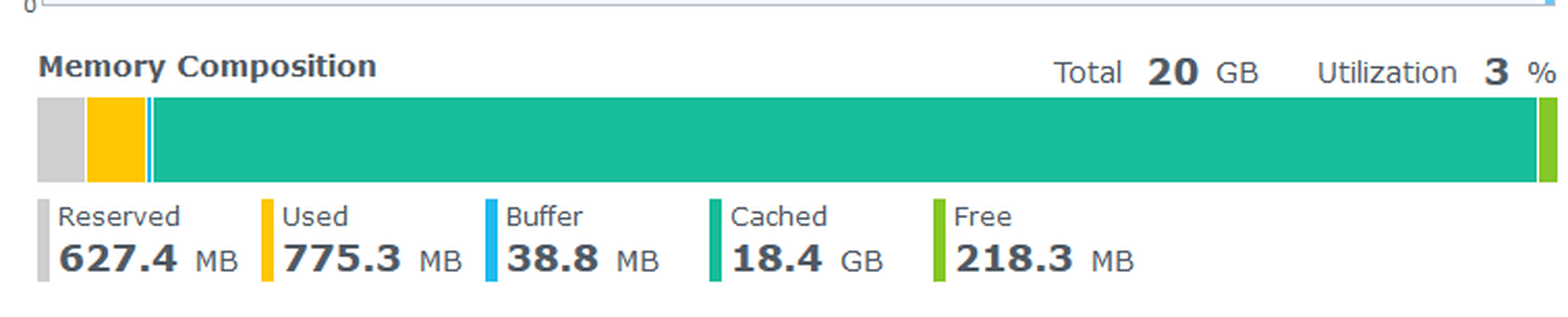

Gynnad schreef op zondag 6 augustus 2023 @ 13:48:
Ik kwam een wat ouder artikel tegen op mariushosting (https://mariushosting.com...ram-to-buy-for-ds720-nas/) en daar geven ze aan dat het niet veel nut heeft om in de DS220, DS720, DS920 meer dan 8GB erbij te zetten omdat de CPU Intel Celeron J4125 'maar' 8GB support, dus ook al zet je er 16GB bij, hij zal er maar 8GB van pakken.
Hoe zit dit nu echt, is het inderdaad zo dat wanneer je er dus bijv. 16GB inzet dat ruim de helft niet wordt gebruikt en dus eigenlijk nutteloos is?
Complete onzin, de DS220+ pakt gewoon de volledige 18GB en de DS920+ 20GB (heb die allebei)
Hier een screenshot van mijn Ds920+:
Afbeeldingslocatie: https://tweakers.net/i/oAHDDgMIEYTdvklCNDqtZH4HtZQ=/full-fit-in/4000x4000/filters:no_upscale():fill(white):strip_exif()/f/image/xcGIdDXH9530lOOOLTjRqLCo.png?f=user_large
  • Gynnad
  • Laatst online: 08:46
Tomba schreef op zondag 6 augustus 2023 @ 19:13:
Dat hij hem zo weer geeft geloof ik inderdaad wel, maar kom je ook boven de 8GB uit qua gebruik/in use wanneer je RAM intensieve processen draait (meerdere VMs bijv?)
Of is het 'cached' gedeelte ook in gebruik?

Gynnad schreef op zondag 6 augustus 2023 @ 19:20:
Ik kan aan een VM 16GB toewijzen ja en cache is idd ook gewoon in gebruik.

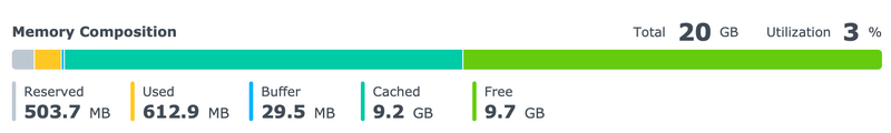

  • oCe
  • Laatst online: 26-11 17:31
oCe
aka Dookie.
Kingston KCP426SD8/16 in mijn DS920+ werkt prima, totaal nu 20GB en NAS boot normaal/snel. Crucial CT16G4SFRA32A werkt niet: NAS boot niet, blauwe LED blijft knipperen.
-I am Jack's wasted life.
