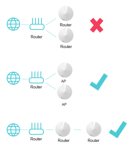

Als ik het onderste plaatje mag geloven moet ik alles in AP zetten in plaats van router modes: https://www.tp-link.com/nl/support/faq/2399/
By the way, when the Deco works in Router mode, only the main Deco can connect to the front-end modem/router by an Ethernet cable. As for the slave Decos, they can only connect to the main Deco’s network via Ethernet cable/Wi-Fi. However, when the Deco works in Access Point mode, each Deco unit can connect to the front-end modem/router directly via Ethernet cable.
Wat zie ik over het hoofd of wat doe ik fout?

Ben (nog) geen Deco gebruiker maar dit systeem heeft wel mijn interesse. Ik kan niet helemaal opmaken hoe je config nu is maar volgens mij gebruik je de Deco's nu in router modus achter je Ziggo modem/router? Dit kan wel, maar let erop dat ze niet in elkaars IP ranges zitten i.v.m. DHCP.
Wat ik in andere topics lees kun je in jouw situatie de Deco's het beste in AP mode gebruiken achter je Ziggo router. Het meest stabiel zou dit dan werken wanneer je alle Deco's op dezelfde switch achter het Ziggo modem/router hangt.

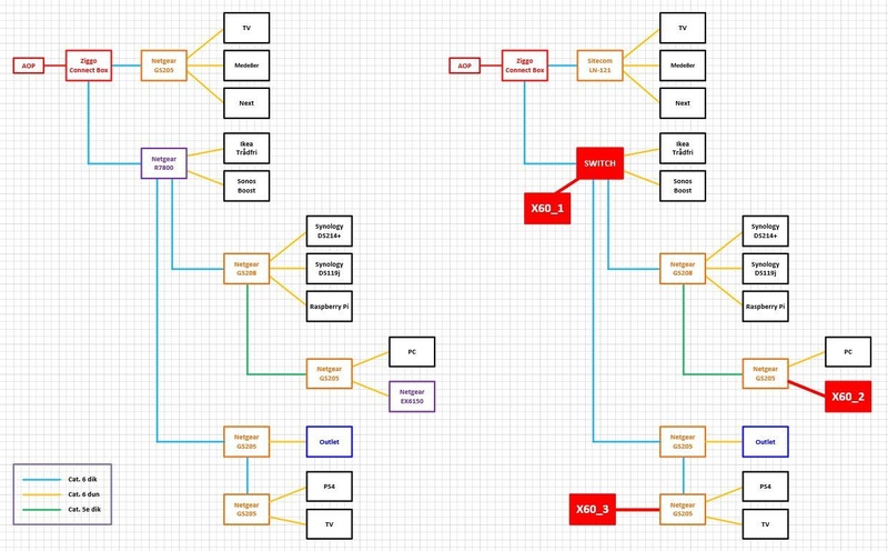

Het is niet mijn bedoeling dit topic te kapen, maar aangezien het probleem van TS is opgelost, wil ik een vraag voorleggen voor een mogelijk upgrade van mijn netwerk met een setje X60's.
In onderstaand plaatje zie je aan de linkerzijde de schematische lay-out van mijn huidige netwerk. Aan de rechtse kant heb ik een mogelijke upgrade met een drietal X60's geschetst. Netgear AP wordt dan vervangen door een switch.
Afbeeldingslocatie: https://tweakers.net/i/WGQg9XrRiw0r2o_JBFrLca_b1cI=/800x/filters:strip_icc():strip_exif()/f/image/fvrDJd1Bf2SHo16gS3cDzSWD.jpg?f=fotoalbum_large
Zijn jullie van mening dat dit gaat werken, of moet die eerste X60 toch per sé direct aan de Ziggo Connectbox aangesloten worden?
Dat zou wel mogelijk zijn maar dan staat ie in een uithoek van het huis.

Masimo schreef op dinsdag 15 december 2020 @ 20:53:
Je gaat een sitecom device plaatsen, dat is geen upgrade. Haal die weg (of op zijn minst, als er iets niet werkt: haal die als eerste weg :P)
Als je het ziggo-modem een fijne managementinterface vindt hebben is er weinig aan de hand. Zorg wel dat je netjes even een dhcp range kleiner maakt (van .2 tot .200 ofzo) en die AP's (en nas'en en switches etc.) netjes een eigen IP geeft. Hoe minder hops hoe beter overigens, je hebt redelijk wat switches staan maar ik vermoed dat dat vanwege fysieke beperkingen is. Als die X60's gewoon accesspoints zijn is er niks aan de hand in principe. Die switches zijn gewoon simpele netgear unmanaged switches of zijn het managed units?

  • Masimo
  • Laatst online: 23:00
Tsja, wat de ConnectBox betreft: fijn is anders, maar het voldoet laten we zeggen.
Alles wat bekabeld is heeft zijn eigen vaste IP (ingesteld in de apparaten zelf) en ook buiten de DHCP range van de ConnectBox. De range begint op 100 en de vaste IP's zitten daaronder. Ik heb alleen de Sonos speakers die door het huis verspreid staan een vast IP m.b.v. DHCP-reservering van de ConnectBox gegeven.
De switches zijn allemaal unmanaged.
De "grote hoeveelheid" switches heeft inderdaad met de fysieke beperkingen van het huis te maken. Eind jaren 40 gebouwd, geen loze leidingen, ventilatiekanalen of kruipruimtes. Tijdens de laatste grote verbouwing ben ik er wel redelijk in geslaagd om wat bekabeling aan te leggen, maar geen infrastructuur met een centraal knooppunt kunnen realiseren, helaas. Momenteel fungeert de Netgear R7800 zo'n beetje als middelpunt, ook qua positie in het huis.
Een alternatief voor de X60's zou een ombouw naar een Ubiquiti / Unifi-based oplossing kunnen zijn.

Nox schreef op dinsdag 15 december 2020 @ 23:43:
...Als je tussen je eerste switch en modem een 2e netwerkkabel kan leggen kan je je netgear router nog lekker laten routen zonder wifi....
Die moet je me eens toelichten. Hoe ziet dat er schematisch uit?

Masimo schreef op woensdag 16 december 2020 @ 22:54:
Mesh is wat mij betreft zowiezo een no-go.
Je kan dan vanaf de r7800 weer terug naar je modem via LAN waar je kabel naar je switch ligt.

Markvdgraaf schreef op zondag 31 januari 2021 @ 13:07:
Dus ondanks ik ze allemaal bekabeld hebben, willen ze via WiFi die backhaul maken? wat een dom systeem.
Misschien zijn er dan andere manieren om die Toon te verbinden.
Nee hoor juist heel slim, jij hebt hem gewoon dom aangesloten ;) rtfm!
Denk er maar eens over na:
Als je je deco als router wilt gebruiken dan moet de deco dus dhcp server zijn en een ip uitgeven met de hoofd deco als gateway.
Aangezien jij al je nodes in je ziggo modem hebt staan betekent dat dat je de nodes en clients dus de ziggo dhcp server tegenkomen. Daarom hoor je in router modus je andere nodes achter de 1e node bekabeld te hangen.
Het systeem is schijnbaar slim genoeg om te zien dat je hem verkeers hebt aangesloten en schakelt terug op wireless backhaul om dit probleem te omzeilen. Zou die dat niet doen dan zou je dubbele dhcp servers krijgen met willekeur of het verkeer via deco router gaat of ziggo
Dus als je perse router modes wilt, sluit de nodes achter de 1e node aan
Maar je moet hem dus gewoon terug en ap mode zetten en de port forwarding (als t nodig is) in de ziggo router doen
Jij hebt het nu staan zoals het kruisje, dat is foei
Je moet volgens het vinkje
Enne begrijp mij niet verkeerd maar als jij dit niet begrijpt dan is het laatste wat je moet doen is devices rooten en port mappen. We hebben al genoeg botnets op de wereld. Thnx
Afbeeldingslocatie: https://tweakers.net/i/8I4z1V-treYnPC0GLLPHjf3IHpI=/full-fit-in/4000x4000/filters:no_upscale():fill(white):strip_exif()/f/image/IQunXMvZZFekyis0A7zkVT8U.png?f=user_large

Bedankt voor je reactie, maar volgens mij heb ik hem goed aangesloten.
Eerste node zit in mijn ziggo modem.
Dan van eerste node naar switch en in die switch zitten de andere 2 nodes.
Dus Ziggo-----Main Node---\--Node 2
.............................................\----Node 3
Of moet Node 3 perse achter node 2 komen?

@Markvdgraaf ah slordig, ik had alleen je ts gelezen hoe je m aangesloten had :+
Dan snap ik t niet maar waarom niet terug in ap mode zetten?

maakt niet uit.
Ja ik heb hem weer terug in AP gezet.
Ik laat hem dan toch maar lekker zo :)

Markvdgraaf schreef op zondag 31 januari 2021 @ 22:54:
maakt niet uit.
Zoals al gezegd, port forwarding stel je in je router in en dat is de Ziggo modemrouter in deze setup. Je hoeft dus niets aan de Deco te veranderen om dat voor elkaar te krijgen.
Wel is het allicht handig je te verdiepen in wat port forwarding eigenlijk inhoudt - het is niet bijzonder complex, maar mensen gaan vaker de mist in en als ik zie dat je aan je WiFi-systeem gaat rommelen om een routerfunctie aan te passen is de risico ook hier reeel ;)

Ik vond geen general X60 topic, dus haak ik even hier aan met een simpele vraag:
Zijn alle apparaten in staat om over de x60 te communiceren? Ga ik tegen beperkingen aanlopen, bv op oude telefoons/tablets oid? Ik heb verder zo'n Mi Box S als Chromecast in gebruik, kan dit ding ook prima overweg met X60?
  • Swinnio

GustavSan schreef op maandag 5 april 2021 @ 10:19:
Alle Wifi standaards zijn voor zover ik weet backwards compatible. Dus in principe kan elk apparaat op elke wireless router/AP aangesloten worden. De X60 is hier als het goed is, niet beter of slechter dan alternatieven. Het is wel mogelijk dat specifieke features (zoals QoS of smart roaming) van een set minder goed werken werken als er verouderde clients aanwezig zijn.
