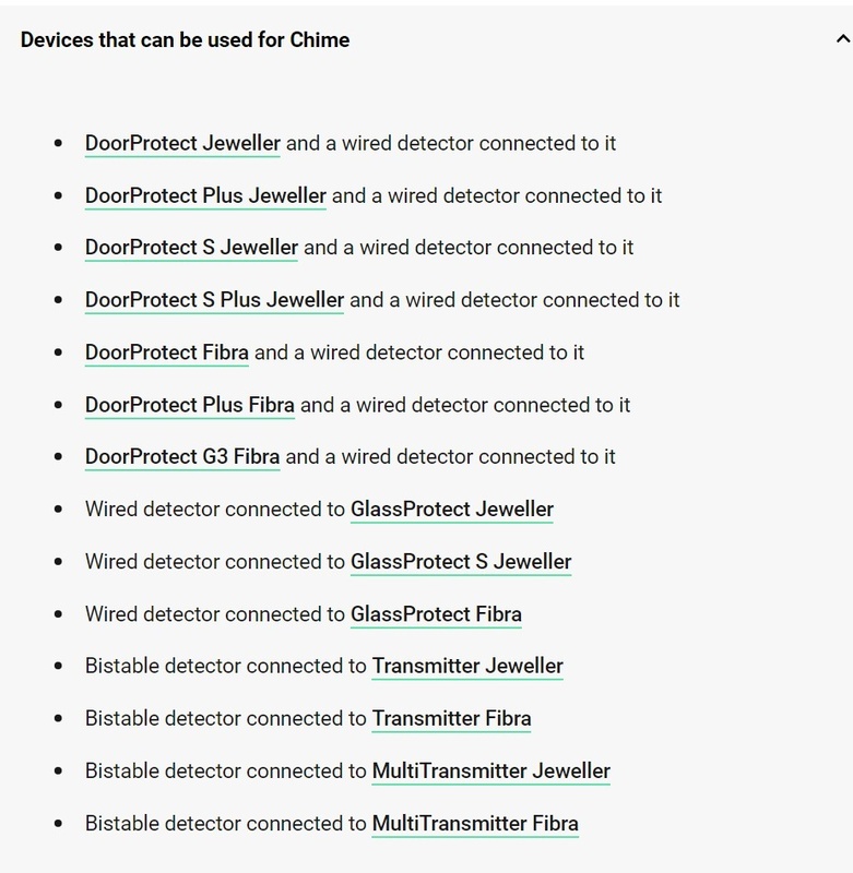

  • RoelsRules
  • Laatst online: 00:30
Workaholic schreef op donderdag 16 mei 2024 @ 10:17:
Ah dat is jammer! Doorprotect wel, dus ben benieuwd of de dualcurtain dit wel kan? https://ajax.systems/products/dualcurtain-outdoor/
Dan zou ik deze buiten kunnen monteren voor het ALTIJD afgeven van een chime als er iemand de oprit op loopt, of met de auto oid.
van de website
https://support.ajax.systems/en/what-is-opening-alerts/ den ik dus van niet :-)
maar las, volgens mij ook op die site, dat er via omwegen wel eea mogelijk is. Heb het zelf niet dus kan je niet direct uitsluitsel geven
Afbeeldingslocatie: https://tweakers.net/i/bHPp1Zn8K0spCWNOT_7HSWFSg7k=/x800/filters:strip_icc():strip_exif()/f/image/pMXRmL92fTMIL6emmBodZC9j.jpg?f=fotoalbum_large

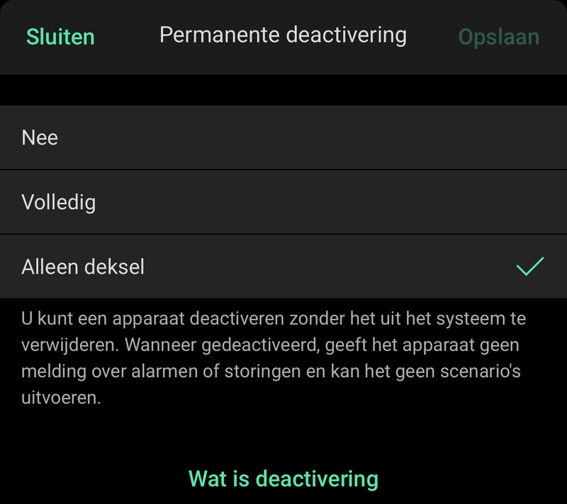

  • Huub-
  • Laatst online: 17-11 08:12
Montalbano schreef op vrijdag 5 juli 2024 @ 15:05:
Ik merk na 5 jaar dat een aantal sensoren fouten beginnen te melden die niet kloppen. Krijg van een aantal sensoren bijvoorbeeld "deksel open" meldingen terwijl dit niet zo is. En laatst ook een deursensor die midden in de nacht vond dat hij geopend werd, terwijl dat absoluut niet zo was.
Hebben meer mensen hier last van na een aantal jaar gebruik?
Ja ik merk dat ook en ook bij de deursensoren…
Bij een deursensor geeft die aan dat Deksel open is terwijl dit niet zo is. Ik heb die melding permanent onderdrukt in de instellingen
Afbeeldingslocatie: https://tweakers.net/i/QGYF2-gh8fdFyuwg2POFhqUlfYc=/800x/filters:strip_icc():strip_exif()/f/image/UkAxls3sTKxWiMIbuW9hk9qk.jpg?f=fotoalbum_large
  • Montalbano
Huub- schreef op zondag 7 juli 2024 @ 09:38:
Hmm, dat baart me toch wel wat zorgen. Ik heb er al 2 vervangen binnen 5 jaar omdat ze ten onrechte aangaven dat ze open waren (midden in de nacht uiteraard, dus alarm) en nu nog 2 die "deksel open" geven terwijl dat niet zo is. Nou zijn dit niet de duurste sensoren maar toch, je zou toch mogen verwachten dat die dingen het gewoon 10 jaar blijven doen.
P8
