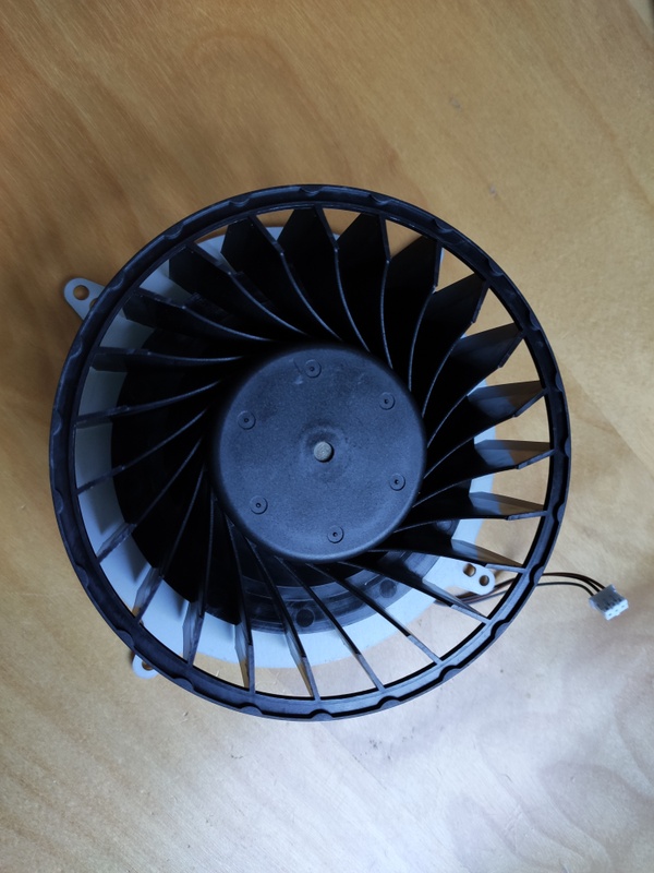

Bedankt nog voor de tip, helaas helpt het geen zak in mijn geval. Ik heb de fan ook nog even in de hand gehouden en handmatig een draai gegeven en je voelt gewoon dat hij uit balans is.

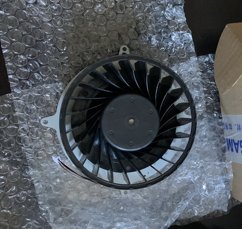

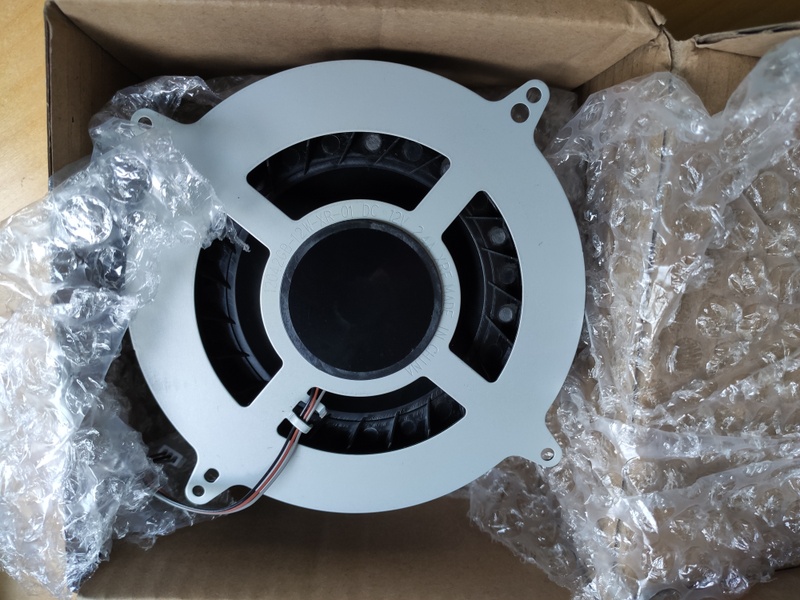

Zie op Alie dat de meeste original 23 blade fans uitverkocht zijn. Ze bieden veel "high quality" 23 blade fans aan, prijzen rond de 25-30€. Iemand hier al ervaring met een reproductie fan?
Ben benieuwd hoe doe deze inferieure ventilatoren er van binnen uitzien, of anders gezegd hoe het komt dat ze zo veel lawaai maken. Zag een filmpje op YouTube dat er axiaal ook behoorlijk wat speling op kan zitten.

Hoe veel O-ringen heb je onder de fan gehad? Met een stuk of drie op elkaar had ik met een NIDEC fan best goed resultaat. Nadeel is dat je de beruchte tik blijft horen, mogelijk zit het een deel tussen de oren... Hier was een NIDEC fan met drie O-ringen er onder zeker 80% beter dan zonder maar ik heb nog geen moment spijt gehad van de aanschaf van een 23 bladig NMB exemplaar.Thalaron schreef op dinsdag 26 oktober 2021 @ 21:53:

@FeaR gezien de fan ook los instabiel was heb ik het enkel met 1 ring getest. Maar wellicht dat ik het met meer ringen nogmaals moet proberen dan.

Mijn originele NIDEC fan maakte ook een gek geluid en voelde niet in balans als ik hem handmatig een zwieper gaf. Dat geluid was er overigens niet toen ik de console opstartte met de ventilator uit de behuizing, ventilator was toen zo stil als je kan wensen. Ventilator helemaal in de behuizing gaf hier geen fijn geluid, ventilator iets boven de behuizing was al een stuk stiller. Je kant het ook op voorhand testen, kwestie van de ventilator handmatig in de behuizing laten zakken als de console aan staat, of juist uit de behuizing halen als de console aan staat. Het gedrag/geluid/gevoel met de ventilator los en ventilator in de behuizing was bij mij al anders.Thalaron schreef op dinsdag 2 november 2021 @ 23:34:
Één O-ring had hier geen effect, twee ook niet, pas bij drie merkte is verschil. Toen lag de ventilator ook daadwerkelijk fysiek buiten de behuizing.Hoewel ik vermoed dat het weinig uit zal maken, zal het ook weinig kwaad kunnen om het te proberen
Overigens niet drie of meer O-ringen tussen ventilator en behuizing doen en dan gigantisch vast draaien zodat de ventilator weer vlak ligt met de behuizing. . De O-ringen gebruik je om de ventilator echt op de hogen, niet alleen ontkoppelen.
[ Voor 21% gewijzigd door FeaR op 02-11-2021 23:43 ]
Ik heb ook 1 o-ring gebruikt en het is wat minder geworden. Ik denk meer ringen niet veel op gaat lossen.
Als je de NIDEC ventilator handmatig draait voel en hoor je inderdaad dat die lawaai maakt. Ik denk zelf eerder dat het een slecht lager is.

Ik heb na aanleiding van mijn eerdere berichten toch een ventilator gekocht via AliExpress. Beetje sneaky want in de titel en beschrijving staat dat het om een NMB gaat maar de ventilator is niet van NMB. Lijkt een exacte Chinese kopie.
Allereerst de prijs. Ik heb €23,10 betaald inclusief verzendkosten.
Dan de kwaliteit. De ventilator voelt een beetje goedkoop. De plaat is slecht afgewerkt en vooruitlopend op de inbouw moet je de plaat echt in het gat van de PS5 drukken dus de pasvorm is niet geweldig.
De ventilator maakt in de hand wat meer geluid dan mijn originele Nidec ventilator. Je voelt en hoort de ventilator wat tikken. Als je er een draai aan geeft zie je ook dat de ventilator niet geweldig is gebalanceerd.
Mogelijk komt dit ook door de verzending. Ventilator zat gewoon in de doos met wat bubbeltjesplastic en deze is in onze container gegooid door PostNL.
Hier wat foto's;

Dan de inbouw. Die hoef ik hier vast niet verder uit te leggen.
Zoals hierboven staat past de ventilator niet lekker. Je moet de plaat er echt in drukken.
De stekker is gewoon plug and play.
Ik heb de ventilator eerst normaal gemonteerd. Op mijn Nidec had ik namelijk de "o-ring fix" uitgevoerd.
De ventilator maakt vooral in het hoofdmenu een stuk minder lawaai. Zodra je een game opstart merk je echt dat de ventilator wat ratelt. Toch is de ventilator stillen dan de Nidec.
Daarna heb ik de ventilator uitgerust met de o-ringen en dan is de ventilator beduidend stiller. Nu al een stuk rustiger dan de originele Nidec.
Ik vind het lastig fatsoenlijk filmpjes te maken van het verschil in geluid.
Ik zal aankomend weekend wat uren de playstation proberen te testen om later nog aan te vullen of de aankoop aan te raden is.

Foto van de andere kant? De grijze zeg maar.
Puur om het honderd procent zeker te weten want de deukjes (?) op jouw ventilator staan verder naar buiten dan de originele. Waarbij ik op basis van de gelinkte advertentie en de prijs vrijwel zeker neig naar fake. De advertentie spreekt ook niet over een originele. Maar, als het ding stiller is dan de originele NIDEC ventilator is er geen probleem toch?

Het is deze fan: https://bit.ly/2ZdVNS4
En deze heb ik besteld:
[ Voor 73% gewijzigd door bvdzon op 22-11-2021 12:14 ]
Die is niet origineel, staat ook nergens in de tekst als belofte. Zoals gezegd komen de zes deukjes in de ventilator ook niet overeen met het origineel.
Die foto krijg ik niet gelinkt met de advertentie hierboven. Foto's van die ventilator kloppen wel maar de prijs lijkt me dan nog steeds niet te kloppen voor een origineel product. Is de advertentie die je linkt waar je gekocht hebt of puur als voorbeeld welke ventilator je hebt?En deze heb ik besteld:
Sowieso klopt de foto niet met de winkel/advertentie die je linkt. De foto is van NH Game Store (zie ook het logo rechts), jouw advertentie is van "old Wu's ccc electronicsss Store". De eerste verkoopt wel origineel. AliExpress is altijd opletten. Vaak wordt je gelokt met prijzen van de NIDEC ventilator (of een fake), als je dan de correcte aanklikt is de prijs ook heel anders.
Hoe dan ook, wat je hebt is niet origineel. Kon ook niet voor die prijs.
[ Voor 30% gewijzigd door FeaR op 22-11-2021 12:46 ]
De foto met de prijs van NH-game is wat ik heb besteld. Het andere plaatje is een voorbeeld van de bovenkant van de fan. Blijkbaar heb ik niet gekregen wat ik dacht te hebben besteld. Dit is mijn eerste aankoop op Ali, ik vind de site zeer verwarrend en onduidelijk.Is de advertentie die je linkt waar je gekocht hebt of puur als voorbeeld welke ventilator je hebt?
Ik gok dat de prijs van de niet originele is en je in de opties aan had moeten geven dat je een originele wilde. Zo zit AliExpress in elkaar, klikken op het product voor de keuze uit versies en/of landen van waaruit verstuurd kan worden. Zoals gezegd kan de getoonde prijs niet kloppen met een originele. Ik heb dan ook meer het gevoel dat je niet besteld hebt wat je dacht te bestellen in plaats van andersom. Maar wederom, als de ventilator geen geluid maakt is het toch goed? Alleen de originele ventilator niet weggooien voor als je console ooit retour moet voor reparatie.bvdzon schreef op dinsdag 23 november 2021 @ 10:01:
Hoe is het überhaupt mogelijk dat er originele PS5 fans in de losse verkoop terecht komen op Ali? Dit zou toch niet mogen van Sony?FeaR schreef op dinsdag 23 november 2021 @ 19:29:

Heb een Delta gekocht op AlieExpress via een verkoper die via chat aangaf dat ze originele Delta verkopen die ze bij de fabriek halen. Nu ik toch eens goed lees zie ik vooral in de advertentie staan "originele kwaliteit" wat mij toch weer aan twijfelen brengt.
De fan ziet er inderdaad wel als origineel uit. Als ik de Reddit foto's vergelijk mist de induk van "Delta electronics".
:strip_exif()/f/image/WgN6uzzCsndBrh79vKtqve5W.jpg?f=fotoalbum_large)
De ventilator zelf heeft een hele andere vorm. Beetje wazige foto want is lastig die 2 ventilatoren vast te houden.
:strip_exif()/f/image/rpoTsYyItJMEAZiprhhTJYeh.jpg?f=fotoalbum_large)
Als je de fan in je hand hebt en een draai geeft aan het blad voel je dat deze niet soepel loopt. In de PS5 is hij aardig stil maar je hoort vooral als je wat langer aan het gamen bent een irritant zoomgeluid. De verkoper vraagt om dit op te nemen maar dit hoor je met een telefoon opname helaas niet. Heb ook het gevoel dat de PS5 vele malen warmer is met deze fan. Hij is na een uurtje zo warm dat de houten televisiekast waar de PS5 op staat begint te kraken. Heb voor deze fan €44,59 betaald.
