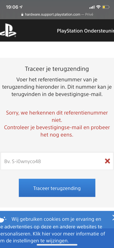

Ik heb mijn PlayStation 5 vorige week maandag opgestuurd. En ik kon via een nummer mijn console traceren. Ik kon dit gewoon heel de week tot aan vandaag. Heb Sony gebeld en de medewerker heeft dit nooit meegemaakt. Ik moest ineens bewijzen dat ik mijn playstation heb opgestuurd (screenshots uploaden), terwijl paar dagen geleden iemand anders van Sony vertelde dat mijn console al in Parijs repair centrum is aangekomen. Mijn status gaf de hele week aan dat mijn console onderweg was en was ook nooit ge-update. Nu gaan ze dus kijken wat er allemaal gebeurd is. Zijn er meerdere die dit hebben meegemaakt?

Ik heb dit niet zelf meegemaakt (behalve dan het niet updaten van de status), maar ik heb wel voor je gekeken met mijn vorige 2 tracking nummers. Toen ik op mijn 2e wachtte deed mijn eerste het ook nog gewoon, want ik vergeleek ze toen een beetje. Ik heb nu net gekeken, en beide trackingcodes geven nu dezelfde foutmelding als jouw code aan.Aimad1981 schreef op dinsdag 30 maart 2021 @ 19:12:
[Afbeelding]Ik heb mijn PlayStation 5 vorige week maandag opgestuurd. En ik kon via een nummer mijn console traceren. Ik kon dit gewoon heel de week tot aan vandaag. Heb Sony gebeld en de medewerker heeft dit nooit meegemaakt. Ik moest ineens bewijzen dat ik mijn playstation heb opgestuurd (screenshots uploaden), terwijl paar dagen geleden iemand anders van Sony vertelde dat mijn console al in Parijs repair centrum is aangekomen. Mijn status gaf de hele week aan dat mijn console onderweg was en was ook nooit ge-update. Nu gaan ze dus kijken wat er allemaal gebeurd is.
Achteraf gezien had ik beter mijn ps5 (irritante nidec fan) kunnen houden.
Dus ik vermoed dat er gewoon issues zijn met hun eigen tracking systeem op dit moment, en dat je playstation dus gewoon straks naar je toe verzonden wordt. Dan krijg je vanzelf een mail met DPD tracking code in je mailbox.

Maandag 29 maart 2021 heb ik een PlayStation 5 retour ontvangen.Jumpman schreef op maandag 22 maart 2021 @ 11:05:
Ik weet niet wat Sony aan het doen is, maar mijn PlayStation 5 is al een week onderweg nu. Ja, ik weet dat je PostNL T&T niet ge update wordt, maar op de gekregen status link van Sony ook geen actie.
Status PostNL:
17 maart 10:00
Pakket is nog niet door PostNL ontvangen of verwerkt
Bezorgtijd nog onbekend
17 maart 4:50
Zending is gesorteerd
16 maart 15:00
Zending is ontvangen door PostNL
Volgens mij heeft Cycleon al een tijd geen rolcontainers kapotte consoles opgehaald bij PostNL. Dit is echt slecht te traceren.
Edit: Zojuist bericht van Cycleon dat hij ontvangen is.
De status van het apparaat is niet om over naar huis te schrijven: Een deukje in de onderkant, krassen op de onderkant en er zaten zwarte vlekken over de PlayStation 5. Dit kan je echt niet terugsturen.
Ze kunnen op zijn minst nieuwe kappen er op zetten. Destijds kwam een gerepareerde PlayStation 3 ook al vol krassen terug.

Vraag voor degenen die hun PS(5) ter reparatie opgestuurd hebben naar Sony:
Hoe is jullie ervaring met de reparatieupdates van je RMA? Mijn PostNL T&T geeft aan dat mijn PS5 7 april is afgeleverd bij het retourencentrum, maar mijn reparatiestatus is nog altijd 'Onderweg naar ons'. Dat zo'n status een dagje of misschien twee vertraging heeft kan ik nog snappen, maar we zijn inmiddels drie werkdagen (plus een weekend) verder en ik begin me een beetje zorgen te maken...
