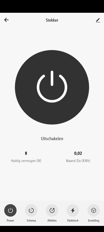

Lidl Tussen-stekkers kun je bij stroom (weer) aan gewoon instellen op tussenstekker AAN, UIT , laatste stand op ZHA.
Zie:
Afbeeldingslocatie: https://tweakers.net/i/4ZLwRFExzQAkuuAYo8lpNG_psFs=/232x232/filters:strip_icc():strip_exif()/f/image/s4i4JT0NJCDCt0AExp9dhRuI.jpg?f=fotoalbum_tileAfbeeldingslocatie: https://tweakers.net/i/mqCRDnXKKDADsYSdfwKeEzrji7Q=/232x232/filters:strip_icc():strip_exif()/f/image/EGhnvxvu74lHYAmxqZtGwJ8e.jpg?f=fotoalbum_tile

  • Marzman
Marzman
They'll never get caught.
dikkiedik schreef op vrijdag 11 oktober 2024 @ 14:11:
welke app gebruik je voor aansturing? in de Lidl home app zie ik geen energiemeting optie.
maar thanks voor de duidelijkheid, bestel ik even wat Tuya spul uit china. Mijn eerste spul van de lidl destijds ook uit de schappen getrokken voor een habbekrats, maar ga nu geen 15 eu betalen voor een rebranded aliexpress socket van nog geen 4 euro.
De Lidl home app.
Afbeeldingslocatie: https://tweakers.net/i/pM4zEBjBBoI-jCgTYjjNwyPV3B0=/x800/filters:strip_exif()/f/image/63YyidCKUm2WqYxIywSAk9oZ.png?f=fotoalbum_large
  • dikkiedik
  • Laatst online: 22-09 15:18
dan heb ik een oudere socket versie denk ik. ik heb deze weergave niet
  • Prawo
  • Laatst online: 22-07 13:35
Voor de oude sockets heb ik dezelfde weergave, maar dan zonder "electric".

Ik heb de Lidl matter smart plugs inmiddels binnen en ben aan het testen. Ben gematigd positief op het moment. Nog even verder testen voor ik mijn bevindingen hier deel ;-)
Ik krijg overigens ook stroommeting in Home Assistant binnen (direct aan HA gekoppeld), maar 1 van de waarden (totaalverbruik) blijft op 0 staan.
Feel free to Buy me a coffee

even gemeten, 0,7-0,8 watt idle 1,2-1,3 watt als hij aan staat.
valt nog mee
Marco......
  • arjandijk162
  • Laatst online: 28-09 09:44
dat valt inderdaad mee, maar heb je gemeten met een apparaat eraan? Meeste apparaten meten niet zo lekker bij laag vermogen
  • nellemar
  • Laatst online: 26-06 16:18
nellestm schreef op vrijdag 29 november 2024 @ 15:52:
valt nog mee
ook dan. nog even wat van een watt of 7 aangesloten. blijft ongeveer op die waarde
