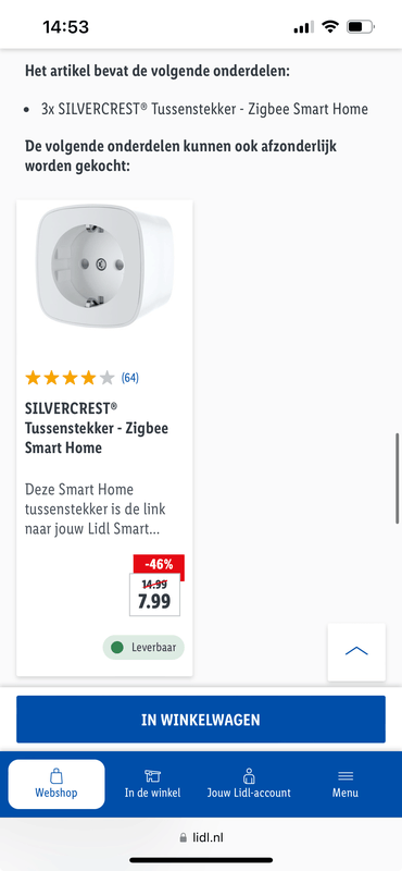

  • Harmani
  • Laatst online: 11:46
Bij de 3-pack tussenstekkers staat sinds kort in de omschrijving dat ze ook energieverbruik kunnen meten. Deze versie is in Nederland voorheen nooit te koop geweest.
Weet iemand of de losse tussenstekker hier nu ook over beschikt? De reviews doen vermoeden van wel? Maar het staat niet in de beschrijving.

Ik heb hier al veel gelezen over de smart plug en zou deze nu ook graag gebruiken in combinatie met Zigbee2MQTT.
Echter zie ik bij de compatibele devices 2 modellen staan:
- HG08673 (die "power" exposed)
- HG06337 (die geen "power" exposed).
Ik zou graag diegene hebben waarmee ook de energie gemeten kan worden. Maar op de websites van Lidl staat er maar 1 type.
- BE: artikelnummer 100339749
- NL: artikelnummer 100346911
Heeft er iemand een idee welke nu energie kan meten?
Volvo XC40 P6 Ultimate MY23 (5.1.17) - Alfen Eve Single Pro-line (7.3) - HASS (2026.7.4)
  • Marzman
Marzman
They'll never get caught.
nujtrug schreef op donderdag 2 mei 2024 @ 11:20:
Het zijn twee verschillende modellen omdat de aarding in Belgie anders is dan in Nederland (met een pin). Ik zie niks staan over energie meten (ik heb er een die het wel kan en een die het niet kan, Lidl zet het er gewoon bij in de beschrijving als het kan, die kunnen meten zullen wel op zijn, voor belgie is het artikelnr voor de tussenstekker met meting die ik heb 100346892 maar die hebben ze nu niet).
[ Voor 6% gewijzigd door Marzman op 02-05-2024 12:11 ]
Ik heb begin Januari 2024 de onderstaande besteld. Volgens de Website zonder stroommeter. Maar hij meet gewoon het stroomverbruik. het is natuurlijk geen garantie dat dat nu ook zo is.
Artikelnummer 100346911
EAN 4055334485395
IAN: 394214 (op factuur)
Profesión: Viviendo lo que surja en mi camino y disfrutando de la vida.

  • Beefhead
  • Laatst online: 09:13
Antonio di schreef op vrijdag 10 mei 2024 @ 19:40:
Lidl heeft weer wat Zigbee spullen online in de aanbieding, zie o.a. tussen-stekker:
https://www.lidl.nl/p/sil...bee-smart-home/p100346911
Enig idee of deze het stroomverbruik meten?
3 out of 4 people make up 75% of the population || 4 out of 3 people struggle with math
  • JaVaWa
  • Laatst online: 05-10 21:31
Nee
[ Voor 96% gewijzigd door JaVaWa op 13-05-2024 13:37 ]
Mijn GPS-collectie
  • Beefhead
"Nee" als in geen idee, of "Nee" ze meten geen stroomverbruik?
  • Gizz
  • Laatst online: 12:49
Gizz
Dunder-Mifflin, Inc.
@Beefhead lijken geen stroomverbruik te meten/ door te geven: info stekker op Z2M

Begin deze maand (voor de actie, grr te snel, had al een voorgevoel, enfin :( ) een drie pack van de smart stekkers online gekocht (wat drie keer de single is zie onder aan die pagina)
Afbeeldingslocatie: https://tweakers.net/i/B8Pn-UIxlpX_XkNGflHBnHIH6FM=/x800/filters:strip_exif()/f/image/A4RMLwfsVDFhf9g4pv2C8HIO.png?f=fotoalbum_large
Heb ze via Z2M aan HA gehangen en je kunt er gewoon een aantal dingen mee meten:
Afbeeldingslocatie: https://tweakers.net/i/D7mnHwfv4uC3WyDpmARvnWkxuUA=/x800/filters:strip_exif()/f/image/zVwVCt9TV19B5ue9onnFq97f.png?f=fotoalbum_large
Zie ook een wasje van net:
Afbeeldingslocatie: https://tweakers.net/i/VEo0_9nJ3TJmGi_8GujzZEYaHjk=/x800/filters:strip_exif()/f/image/uuXDT6lUnABPNu7iR3tBmKZA.png?f=fotoalbum_large
(geen garanties)

Jij denkt dat er in het 3-pack een ander model stekker zit?
Er staat bij het 3-pack toch ook welke stekker erin zit en dat je die ook los kunt kopen?
Lijkt mij eerder dat de tekst gewoon niet klopt en waarschijnlijk een copy/paste is van een eerder model.

Het staat misschien niet specifiek nee bij de omschrijving online, maar ik gokte dat een 3-pack gewoon 3x hetzelfde is en ik zie wel; heb netjes drie dezelfde doosjes met dezelfde omschrijving:
Afbeeldingslocatie: https://tweakers.net/i/4tEH5dW0ZO8puvksfO7KAXyBdbQ=/x800/filters:strip_icc():strip_exif()/f/image/nuXA1yMFjgiSwZoCqI7489nJ.jpg?f=fotoalbum_large
MET energiemeter
Maar ik vind het ook allemaal verwarrend; misschien dan gewoon geluk gehad, maar gezien reacties van andere kopers die hetzelfde beamen zit je denk ik wel goed met de gok, zeker nu voor 8/stuk.
[ Voor 8% gewijzigd door MixT2311 op 14-05-2024 16:41 ]

Ik heb op 23 mei ook nog 1 Lidl tussen-stekker besteld bij lidl.nl (staat niet bij dat die een stroommeter heeft op de site). Deze is op 29 mei geleverd.
Home Assistant geeft de volgende ID weer van de stekker: _TZ3000_j1v25l17 TS011F
Deze stekker meet het stroomverbruik en geeft dit door aan Home Assistant en de Lidl gateway (afhankelijk van waaraan de stekker gekoppeld is !). De Lidl gateway (zie foto in vorige post) benader ik met de "Smart Life" App.
Op deze laatste is de stroom meting "Month Ele(KWh)". Met mijn waterkoker van 1000watt AAN wordt al vrij snel een verbruik van 0,06 Kwh weergeven in de "Smart Life" App (zie foto).
Let op: verbruik van minder dat 4watt wordt vaak niet weer gegeven (ik weet niet wat die meet of telt dan).
Ik weet ook niet wat de Lidl Home App laat zien van stroom meting (??).
Op de verpakking staat: Stroom meter / Energy monitor (zie foto's).
Wat staat er op jouw verpakking en welke App gebruik jij voor welke Lidl gateway??

@Antonio di
_TZ3210_zbabx9wh
TS011F
HG08673
Ik heb geen lidl gateway. Ik ga via zigbee2mqtt -> mqtt -> HA.
Bij mij zei de website (natuurlijk) hetzelfde: helemaal niets over power meter
Het doosje was helemaal kapot gescheurd bij ontvangst. kan daar wel op lezen dat er idd over power meting gesproken wordt, hetzelfde als wat jij omcirkelt hebt.

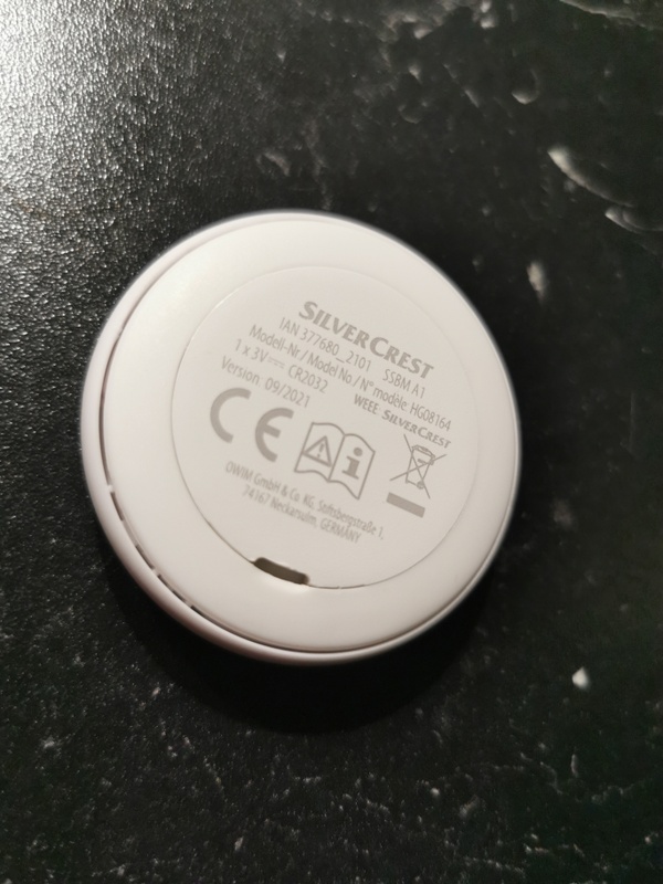

Afbeeldingslocatie: https://tweakers.net/i/d3a1094nmGVzAyxB6-z3fwiXt38=/800x/filters:strip_exif()/f/image/3PK0XYgmIoQPvWM3bFrrePMv.webp?f=fotoalbum_largeIk heb deze bij een ledpaneel gekregen en wil m Touchlinken met mn Hue lampen. Ik heb dit eerder met een afstandsbediening gedaan en moest m dan eerste met de Hue bridge linken zodat hij de goede linkcode had en dan een voor een met de lampen. Bij deze heb ik geen idee hoe ik dat AB in pairing zet
  • Mimiix
  • Laatst online: 11:47
Mimiix
Professioneel Prutser
arjandijk162 schreef op dinsdag 4 juni 2024 @ 14:52:
[Afbeelding]Ik heb deze bij een ledpaneel gekregen en wil m Touchlinken met mn Hue lampen. Ik heb dit eerder met een afstandsbediening gedaan en moest m dan eerste met de Hue bridge linken zodat hij de goede linkcode had en dan een voor een met de lampen. Bij deze heb ik geen idee hoe ik dat AB in pairing zet
Ondersteund ie wel touchlink?
  • arjandijk162
  • Laatst online: 28-09 09:44
Mimiix schreef op dinsdag 4 juni 2024 @ 15:33:
daar ging ik van uit. Heb niet veel zigbee apparaten gezien die dat niet doen.
  • Mimiix
Mimiix
arjandijk162 schreef op dinsdag 4 juni 2024 @ 16:36:
Dit is waarschijnlijk een tuya switch. Die houden zich niet aan de standaard.
  • arjandijk162
Ik zie hier een Trust remote die er een beetje op lijkt, eens kijken of de Trust instructies hier bruikbaar zijn https://www.trust.com/en/...e-remote-control-zyct-202
