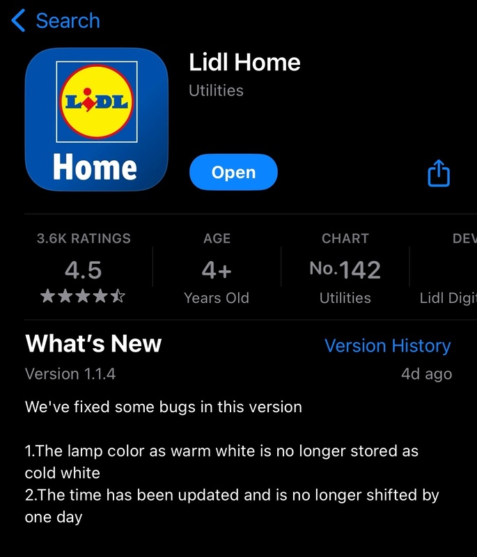

Toff schreef op vrijdag 8 december 2023 @ 23:35:
Op vrijdag denkt je systeem dat het zaterdag is en op zondag dat het maandag is. Lijkt me een patroon waar je wat mee zou moeten kunnen?
spoiler:
je systeem loopt 1 dag voor
Heb denk ik het probleem gevonden. De Lidl app was nog niet geüpdatet, maar een paar dagen geleden is deze bug verholpen. Na de update zag ik dat waar voorheen ik de dagen maandag tot vrijdag had aan staan, stond die nu op zondag tot donderdag. Nu heb ik het aangepast, dus ik verwacht dat alles weer goed gaat :)
Afbeeldingslocatie: https://tweakers.net/i/Jn0-wBMM7CZnwGWxEtinFE777Bs=/x800/filters:strip_icc():strip_exif()/f/image/ONIweRestbeQ1XXSyGqhDIHL.jpg?f=fotoalbum_large
