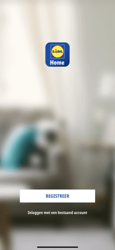

Sinds de laatste update is bij mij de Lidl Home app erg traag geworden.
Hebben anderen hier ook last van en/of is er een oplossing? (uiteraard heb ik geprobeerd de app opnieuw te installeren, maar dat hielp niet).

Prawo schreef op dinsdag 18 oktober 2022 @ 19:47:
Welke versie Lidl Home: 1.0.25 ??

Dit is mij ook opgevallen. Het werkt (sinds 22 september geloof ik) echt onwerkbaar traag: de app openen, scrollen, apparaten openen en bedienen, noem maar op, alles gaat echt supertraag: vaak ettelijke seconden wachten voor er zelfs maar beweging in komt, waar het tot voor kort dus allemaal quasi instant ging. En dan zeggen ze zelf dat die update de "performance" verbeterd zou hebben. Daar is toch iets serieus misgelopen dan. Dit is vastgesteld op mijn Xiaomi Pocophone F1.
Nog mensen die dit probleem hebben, of die er een oplossing voor vonden?

Beste oplossing: overstappen op de Smart Life of Tuya app. Die worden het meest geupdate. Dan moet je helaas wel alles opnieuw koppelen. Eerst alle producten verwijderen uit de Lidl app, kies voor 'verwijderen en data wissen'. Als laatste je Zigbee gateway. Dan gateway eerst koppelen aan de nieuwe app. Daarna per product aan de andere app koppelen. Als het product niet gevonden kan worden moet je het resetten. Hoe dat moet verschilt per product.
Met deze procedure ben je ook al je routines kwijt. Maak dus screendumps van je routines zodat je ze makkelijk opnieuw kunt instellen.

cvanatten schreef op donderdag 20 oktober 2022 @ 09:54:
Welke alle Lidl spullen daarmee? Welke van die twee zou je dan adviseren? Of zijn die hetzelfde?
  • moozzuzz
Marzman schreef op donderdag 20 oktober 2022 @ 10:08:
Lidl spul is allemaal Tuya spul in de basis.
  • Prawo
  • Laatst online: 30-10 12:27
moozzuzz schreef op donderdag 20 oktober 2022 @ 12:05:
[...]Lidl spul is allemaal Tuya spul in de basis.
Dank je voor deze tip. Lijkt me een goed plan. Gelukkig heb ik nog nauwelijks routines.
Denk dat ik even wacht op mijn Homey Pro. Daar moet ik alles ook opnieuw mee koppelen.
Kent de Tuya App "donker-modus" en heeft die een beter leesbaar letter-type dan de Lidl-Home App?

Prawo schreef op woensdag 19 oktober 2022 @ 13:01:
Die is het, er staat "international" achter.
Ik heb de Lidl Home App met deze versie voor de buurman "draaien" op zijn Samsung S20 FE en dit werkt redelijk vlot.. Ook op mijn Motorola G 5G werkt deze Lidl Home versie goed/vlot.
Ik heb er voor de buurman 3 Livarno-RGB lampen, 2 Livarno Wit lampen , de Livarno afstandbediening (uit een set), de Silvercrest Smart button, 3 Silvercrest tussenstekkers (zonder stroommeter) en 1 Silvercrest dubbel buiten-stopcontact op aangesloten.
Ik ga toch ook eens kijken naar de Smart Life of Tuya App zoals @cvanatten aanraad. Dit omdat de buurman en ik de Lidl-Home App moeilijk leesbaar vinden (geen donker modus, onduidelijk "dun" klein lettertype dan niet veranderd kan worden).

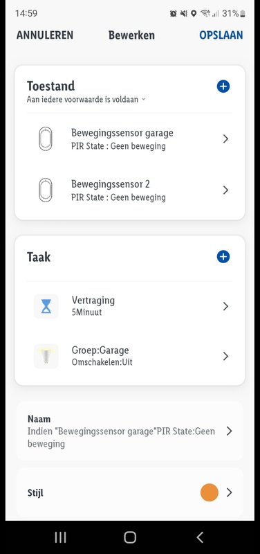

  • Googlelaar
  • Laatst online: 11-01 17:18
Lidl Smart Home aanhangers,
Ik heb een gateway, 2 bewegingssensoren en 2 setjes led-spots (dus 6 led spots totaal).
Deze bewegingssensoren en ledspots zijn allen in één en dezelfde ruimte.
Wat ik graag wil
Als (tenminste) één van mijn bewegingssensoren aanslaat wil ik dat alle 6 de spots aangaan én minimaal 5 minuten blijven branden en daarna pas uitgaan.
Wat is het probleem?
De sensoren lijken niet altijd even goed te reageren. Meestal is de eerste keer geen probleem, maar als ik even verblijf in de ruimte dan gaan soms de lampen uit, maar reageren de bewegingssensoren niet meer (geen rood lampje van detectie). Dit lijkt op een soort ruststand o.i.d.? Ook gaan de lampen soms een stuk sneller uit dan die 5 minuten...
Wie herkent dit issue ook? Waar komt dit vandaan en is het te verhelpen. Komt het ook doordat ik 2 sensoren in de zelfde ruimte heb?
Onderstaand mijn configuratie in de Smart Home app van Lidl:
Aanzetten:
Afbeeldingslocatie: https://tweakers.net/i/7uqamdm1eldWCDJq8IxiGxL-ks0=/x800/filters:strip_icc():strip_exif()/f/image/9jtqectTikfbH2HbA55fTICs.jpg?f=fotoalbum_large
Uitzettten:
Afbeeldingslocatie: https://tweakers.net/i/usLwUrPt4RQ-7Jft3aKMnquzaFE=/x800/filters:strip_icc():strip_exif()/f/image/6okOursMcXc8d3AAiVySDpsz.jpg?f=fotoalbum_large

  • Axel Moonshine
  • Laatst online: 11:22
Googlelaar schreef op woensdag 9 november 2022 @ 15:01:
Wat ik graag wil
Aanzetten:
Uitzettten:
Hoi bij beweging, moet je een taak opnemen met de automatisering van "geen beweging" (dus verwijzen naar). staat ergens in het forum een voorbeeld van. Hierbij screenshots van mijn instellingen. Afbeeldingslocatie: https://tweakers.net/i/BTO378VejuQslbkKJQuvwY7vicM=/x800/filters:strip_icc():strip_exif()/f/image/rtUlEawdPZtqYkqHEWkyPKTH.jpg?f=fotoalbum_largeAfbeeldingslocatie: https://tweakers.net/i/GmjNyf3JJwW5px3m1rfmNFawk1A=/x800/filters:strip_icc():strip_exif()/f/image/3AchMN00IQi3ipjL5F8mshDu.jpg?f=fotoalbum_large
[ Voor 18% gewijzigd door Axel Moonshine op 10-11-2022 14:56 . Reden: voorbeelden toegevoegd. ]

Axel Moonshine schreef op donderdag 10 november 2022 @ 14:43:
Hoi bij beweging, moet je een taak opnemen met de automatisering van "geen beweging" (dus verwijzen naar). staat ergens in het forum een voorbeeld van. Hierbij screenshots van mijn instellingen. [Afbeelding][Afbeelding]
Dat is hem denk ik inderdaad. Ik miste de verwijzing. Bedankt!

moet je echt persé inloggen?
(neem aan met bestaand lidl / lidl plus account, ook al heb ik die, het is een principe kwestie dat je niks kan zonder inlog)
