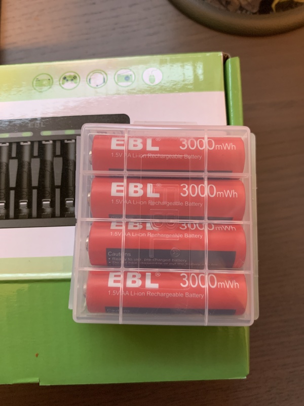

Ik gebruik deze:
Afbeeldingslocatie: https://tweakers.net/i/5iJzbUmYTwgCtLDTghLDOhJoiY8=/x800/filters:strip_icc():strip_exif()/f/image/FuelugaMZdTe8kNSHwaRlD3g.jpg?f=fotoalbum_large

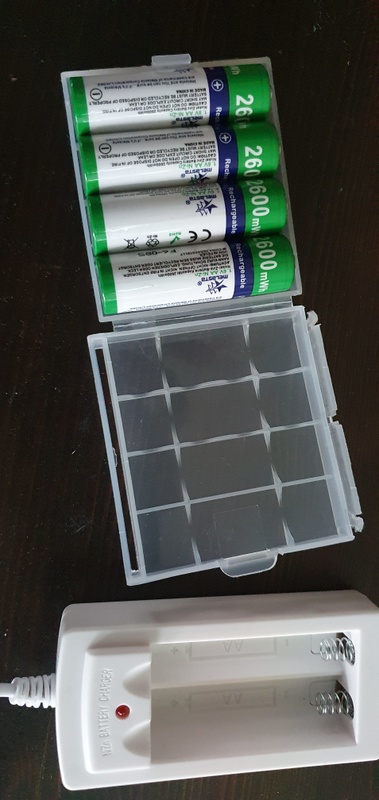

Afbeeldingslocatie: https://ae01.alicdn.com/kf/H0737205ff60d4f569a96835045442215Z/Jugee-Aa-1-5V-3000mWh-2000Mah-Aaa-1000mwh-Li-Ion-Lithium-Usb-Oplaadbare-Aa-Batterij-En.jpg_q50.jpg
Deze heb ik gekocht ergens op Ali.
Doe er een week.
