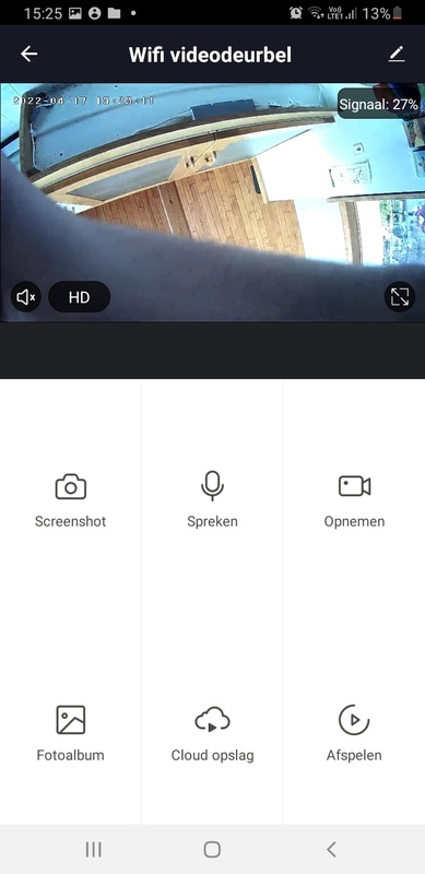

Kan iemand een screenshot laten zien hoe je Onvif aanzet in de app? Ik kan het nergens vinden.

Uhh ja:MavhRik schreef op donderdag 10 februari 2022 @ 10:19:
Hoi,
Ik kan in de app ONVIF niet aanzetten, er is geen schuifje bij mij, dus ik verwacht dat ik dat moet doen op de hack manier, maar daarvoor moet ik dus het wachtwoord weten en alles wat ik tegenkom werkt niet.
Kun jij in de app wel dat schuifje aanzetten?
:strip_exif()/f/image/KJVvpTQZ2vFnrCy5bvC8tqjB.jpg?f=fotoalbum_large)
Welke app gebruik je? Ik gebruik de Tuya app, van Tuya zelf dus.
Aan mensen die me ipv mijn gebruiken: hebben jullie in het echt ook zo'n spraakgebrek?
Ik ook...Metalfreak schreef op donderdag 10 februari 2022 @ 11:06:
Uhh ja:
maverick: A person who thinks and acts in an independent way, often behaving differently from the expected or usual way.
FFS.... bug in de app, ik zie wel geen switch, maar hij is er wel.... 1x op gedrukt en nu staat het aan.

Hoe zien jullie allemaal die hardware/firmware versie? Updates ervan, hoe? ONVIF schuivertje, ik kom het echt nergens tegen in de app.
Zou heel graag dat je wat stabieler werkt, met de gong die ik heb besteld. En wat graag via rstp zodat ik hem kan koppelen aan Synology. Maar dat laatste is een Nice to have. Het vorige, een degelijke niet Action-miskoop-bel een must.
Dit heb ik van opties, that's it

@Mizitras Als je in je camera-stream zit (zoals op je screenshot), dan rechts bovenin op het potloodje met streepje drukken. Dan opent zich een heel submenu met instellingen. Hier kun je o.a. de naam van je cam aanpassen, TTR & Automation instellen, local of cloudrecording opties instellen, infrarood, etcetera.Mizitras schreef op maandag 11 april 2022 @ 17:57:
Hoe zien jullie allemaal die hardware/firmware versie? Updates ervan, hoe? ONVIF schuivertje, ik kom het echt nergens tegen in de app.![]()
Hier staat ook het ONVIF schuifertje en het IP adres, en de mogelijkheid om het wachtwoord te veranderen (bij default is de user/pass admin/admin volgens mij) en helemaal beneden op die pagina een 'device update' knop, waar je de huidige firmwareversie kan uitlezen.
