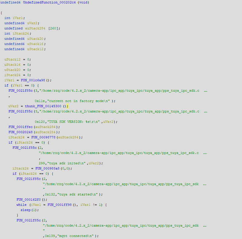

Even een update over mijn firmware onderzoek(je). De camera die ik had gekocht (HM G20d) was het oude model, niet de nieuwe. Helaas is hiervan het rom gesneuveld. Heeft iemand hier de rom nog van? Dan kan ik dit bord wellicht nog tot leven blazen.
Het oude model is gebaseerd op de hisilicon 3518, een veelgebruikte processor voor IP camera's. Met dit model is het ook mogelijk om de tweaks uit de github repo toe te passen.
Het nieuwe model heb ik nu ook, deze is gebaseerd op een totaal andere chipset, van SigmaStar. Dit gaat ook om een ARM chipset, alleen kan ik de typenummers niet op internet vinden. Van dit model is het mij wel gelukt om het ROM te dumpen, er werd eerder gesproken over dat deze versie op een RTOS draait, echter zie ik in deze firmware ook onderdelen van een Linux OS.
Omdat de chipset dus anders is, lijkt het niet mogelijk om de firmware van het nieuwe model op de oude hardware te plaatsen.

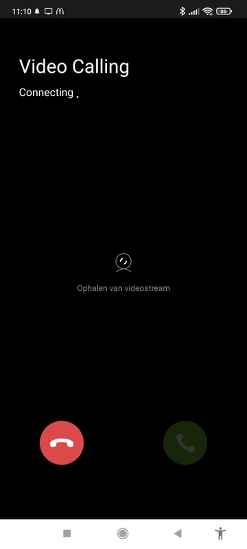

hebben deze lsc deurbel ook sedert enkele dagen
de ene krijg ik popup dat er iemand aan deur staat...geen geluid ed
andere keer krijg ik soort belscherm te zien met rood en groen telefoontje en krijg ik ophalen van videostream en blijft maar duren tot ik error krijg
soms lukt het wel maar is zelden
inloggen op bel en live kijken is geen probleem...alsook opnames bekijken is geen probleem
Afbeeldingslocatie: https://tweakers.net/i/owgX-dbcA3mGK53-9wLZ7QAY0-E=/x800/filters:strip_icc():strip_exif()/f/image/7L3nj1XRB249EXAih2xGjcT3.jpg?f=fotoalbum_large
ipv lsc app heb ik nu de tuya smart app erop staan maar blijft zelfde
in google home kan ik deze ook niet toevoegen
iemand een idee wat ik kan doen aub🙃

Ik heb de rom gedumpt door de flash te desolderen. Deze camera draait 'gewoon' Linux, al zal de 'backdoor' van de vorige versie er niet in zitten.
Ik moet even zoeken, maar kan vanavond wellicht het een en ander delen over wat ik gevonden heb. Ik heb een deel van de binaries ook reverse engineered, om te kijken of er nog interessante functionaliteit in zit die misbruikt kan worden om aanpassingen te gaan maken. De binaries hebben wel dezelfde naamgeving als bij de 2.x variant.
Vorige week ben ik bezig geweest om de camera weer aan de praat te krijgen, alleen is dat nog niet gelukt. Misschien een goed idee om de UART poort ook even te bekijken. Het desolderen van het flash is een vrij omslachtige oplossing helaas.
Mocht iemand overigens een volledige rom dump van de 2.x versie hebben, dan zou ik dat bordje hopelijk ook nog aan de praat kunnen krijgen. Wellicht is het overzetten van de binaries al voldoende kunnen zijn voor native ONVIF.

formatfrits schreef op maandag 11 oktober 2021 @ 21:10:
Mijn deurbel reset zich ongeveer elk kwartier. Dit is ongeveer een week geleden begonnen. Bel dus onbruikbaar, elk kwartier dat melodietje, ook 's nacht, dus weer vervangen door een normale bel.
Firmware geeft in de App:
V2.10.5
iemand een oplossing, bel moet toch gewoon werken.
Of ligt het aan de LSC app?
De deurbel-binary ppsapp wil graag verbinding met Tuya. Dit kun je relatief eenvoudig patchen.
Wanneer je ppsapp opent in (bijvoorbeeld) Ghidra, kun je de volgende pseudo-code zien:
Afbeeldingslocatie: https://tweakers.net/i/8g2FQBjtwdTxjxtU7gKJW3zQxU8=/800x/filters:strip_exif()/f/image/wXLl6sUmO6GycEN886Wxf2HH.png?f=fotoalbum_large
De while loop onderaan (is om te checken of hij verbinding heeft.
Wanneer je de while loop aanpast van dit:
while OnlineStatus !=1{
sleep(1);
Naar dit:
while OnlineStatus !=0{
sleep(1);
Dan reboot hij niet meer en zullen alle features zoals Onvif werken zonder dat je met de Tuya cloud verbonden hoeft te zijn. Bij mij draaien 2 camera's en 1 deurbel zo volledig Tuya-vrij.

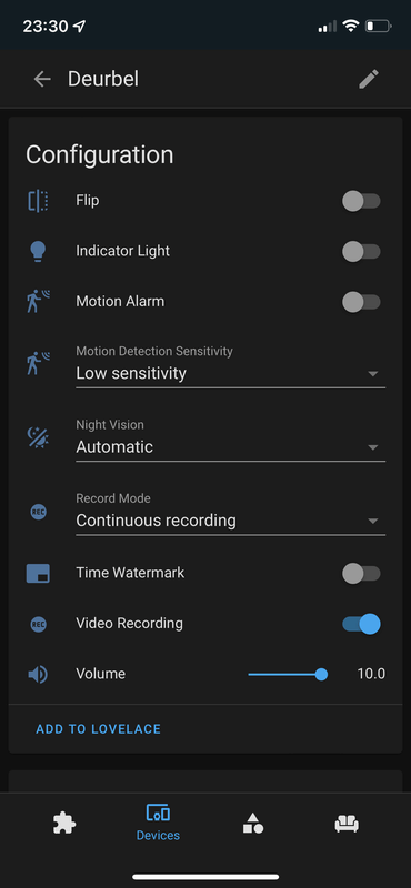

Afbeeldingslocatie: https://tweakers.net/i/LtcV23a2lBELCbZSbD6irg7aARc=/x800/filters:strip_exif()/f/image/yCqp7L1IcncX8vUon7lKfhnh.png?f=fotoalbum_large
In de nieuwe beta van Home Assistant zitten behoorlijk veel nieuwe Tuya functies. Zo werkt nu ook de Camera van de LSC Deurbell. Nog niet de deurbel zelf maar het komt er aan…

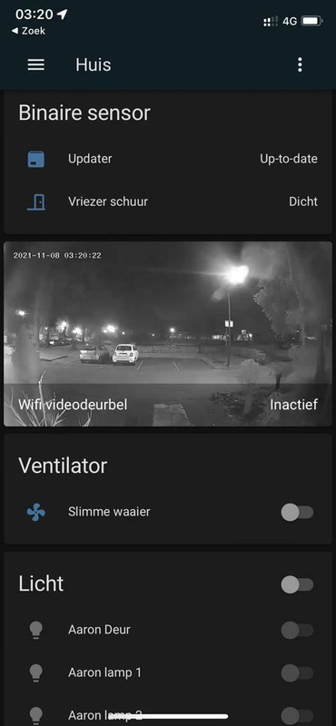

Afbeeldingslocatie: https://tweakers.net/i/HVjGRE7F3JNT9-eIAHGFoW5FIKQ=/x800/filters:strip_icc():strip_exif()/f/image/4sVHTrtlH1GCpFvtPikOfIiO.jpg?f=fotoalbum_large
De laatste Home Assistent geeft nu continu de camera in het dashboard weer ( zowel mobiel, als buroblad )
Ja inderdaad, loopt wel 10 seconden achter.

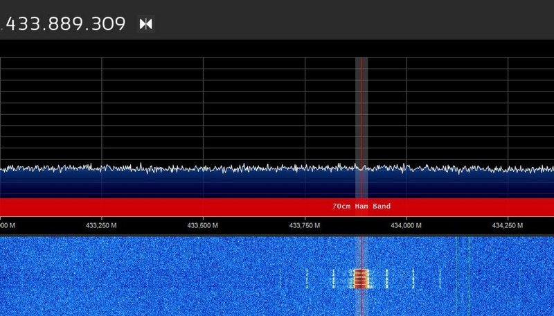

Probeer de bel (BELL5T) via RFX en Domoticz te koppelen aan een chime.
Hel lukt mij niet om de RFX het signaal te laten oppikken.
Silkscreen informatie:
BELL5T-S1MB)SC2 REV1_0(433M-DC)-16M
Ppstrong-c7-product-5.0.0 20201116
App info Firmware:
Main Module: V5.0.6
MCU Module: V5.0.6
Verder zie ik bij het indrukken van de bel een mooi signaal op de 433.9Mhz frequentie.
Afbeeldingslocatie: https://tweakers.net/i/RfrEvMjvWQgyt6hp4Hmvlysxvyc=/800x/filters:strip_icc():strip_exif()/f/image/hJ2A45sYc0TaAX26kIFy8FlA.jpg?f=fotoalbum_large
Via RFXmanager en Domoticz heb ik de volgende protocollen lopen:
Transceiver type = 433.92MHz
Firmware version = 1025
Firmware type = Ext
Hardware version = 1.3
X10 enabled
AC enabled
Lighting4 enabled
Echter komt er geen signaal binnen. Is het geen /Lightning 4 meer id nieuwe versie?

Damveld schreef op woensdag 17 november 2021 @ 20:54:
App info Firmware:
Main Module: V5.0.6
MCU Module: V5.0.6
Firmware type = Ext
X10 enabled
AC enabled
Lighting4 enabled
Mij is het tot op heden ook nog niet gelukt. Als het je lukt, hoor ik het graag. Ik heb nog meer protocollen actief, maar ik krijg niets binnen.

Via de Windows applicatie is in de "undec" mode te zien dat er een serie "UNDECODED ARC" berichten langs komt bij het drukken op de bel. Ik vermoed dus dat de firmware van de RFX het signaal niet herkent.
  • Damveld
  • Laatst online: 24-11-2021

  • Damveld
Yorick87 schreef op donderdag 18 november 2021 @ 12:30:
Ja daar lijkt het wel op terwijl er in dit forum meerdere mensen schrijven dat het met x10/lighting 4 protocol wel is gelukt.
Als ik het signaal decodeer via RTL_433 zie ik 5x de volgende PWM
Analyzing pulses...
Total count: 173, width: 268.89 ms (67223 S)
Pulse width distribution:
[ 0] count: 126, width: 492 us [468;500] ( 123 S)
[ 1] count: 2, width: 912 us [912;912] ( 228 S)
[ 2] count: 45, width: 1324 us [1324;1332] ( 331 S)
Gap width distribution:
[ 0] count: 82, width: 340 us [336;344] ( 85 S)
[ 1] count: 87, width: 1172 us [1148;1176] ( 293 S)
[ 2] count: 1, width: 1592 us [1592;1592] ( 398 S)
[ 3] count: 1, width: 756 us [756;756] ( 189 S)
[ 4] count: 1, width: 12844 us [12844;12844] (3211 S)
Pulse period distribution:
[ 0] count: 35, width: 832 us [832;844] ( 208 S)
[ 1] count: 132, width: 1664 us [1640;1672] ( 416 S)
[ 2] count: 3, width: 1248 us [1248;1252] ( 312 S)
[ 3] count: 1, width: 2088 us [2088;2088] ( 522 S)
[ 4] count: 1, width: 13340 us [13340;13340] (3335 S)
Pulse timing distribution:
[ 1] count: 3, width: 860 us [756;912] ( 215 S)
[ 2] count: 133, width: 1228 us [1148;1592] ( 307 S)
[ 3] count: 82, width: 340 us [336;344] ( 85 S)
[ 4] count: 2, width: 13084 us [12844;13324] (3271 S)
Level estimates [high, low]: 15985, 954
RSSI: -0.1 dB SNR: 12.2 dB Noise: -12.3 dB
Frequency offsets [F1, F2]: -8246, 0 (-31.5 kHz, +0.0 kHz)
Guessing modulation: Pulse Width Modulation with sync/delimiter
view at https://triq.org/pdv/#AAB...3A3A382828282828282828455
Attempting demodulation... short_width: 492, long_width: 1324, reset_limit: 12848, sync_width: 912
Use a flex decoder with -X 'n=name,m=OOK_PWM,s=492,l=1324,r=12848,g=0,t=0,y=912'
pulse_demod_pwm(): Analyzer Device
bitbuffer:: Number of rows: 3
[00] {33} ff ff ff ff 80 : 11111111 11111111 11111111 11111111 1
[01] { 4} 70 : 0111
[02] {134} 7f 3b 3f 3f 2f 2f 37 37 1b 25 63 bf bb ee 6f 87 fc
