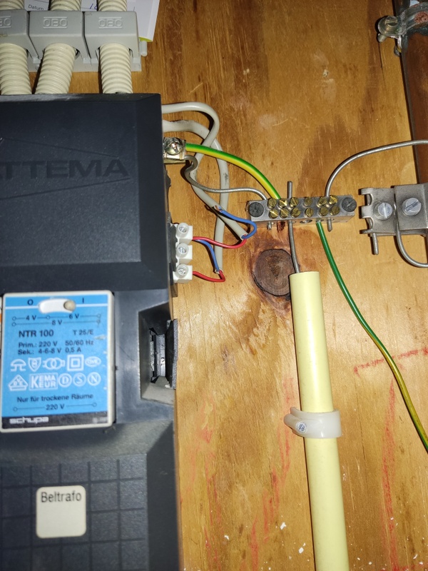

Maar softwarematig is het echt knudde. Bel aangesloten op de Trafo, staat aan. LSC app geprobeerd maar weer verwijderd. Tuya app gedownload en alles is nu aangesloten en gesynced. Bel zit op FW v4.0.7
Ik heb Ziggo Smartwifi pods, eentje bij de voordeur opgehangen en de bel heeft constant >90% signal strength.
De videostream werkt perfect - ik kan hem via de Tuya app openen of via de ipc-eu.ismartlife.me pagina en dit gebeurt meestal binnen luttele seconden, 1-3 sec max.
Niks aan het handje zou je dan denken toch? Maar hier komt het issue; alles werkt goed TOTDAT iemand aanbelt.
Op het moment dat er aangebeld wordt en ik de call accepteer op mijn Android Smartphone, blijft de app hangen op "Establishing encrypted connection". Na een aantal tientallen seconden faalt deze connectiepoging. Soms bij een "retry" geeft hij enige tijd later dan wel beeld - maar over het algemeen dus véél te laat als er iemand voor de deur staat te wachten.
Het opnemen met beeld, en eventueel kunnen spreken via de deurbel is op deze manier dus volledig onbruikbaar.
Ik heb de bel op een andere (oude) router geprobeerd aan te sluiten (WNDR3800) zonder noemenswaardig verschil, ik heb van mijn Ziggo Connect Box het 2.4ghz wifi wachtwoord aangepast (zonder speciale tekens; dit bleek een issue te zijn voor de PTZ cam die ik ook nog had gehaald), maar niks mag baten.
Bel gereset, opnieuw op het netwerk aangesloten, opnieuw gesynced in de app, maar niks maakt ook maar énig verschil.
De videostream werkt perfect en binnen enkele seconden, TENZIJ er iemand aanbelt. Dan weigert hij het gewoon te doen. De weinige troubleshoot-stappen die her en der op het internet te vinden zijn, heb ik ook gevolgd. De app sluiten en opnieuw openen. De app een force stop geven en de cache verwijderen. De mobiele telefoon opnieuw opstarten. Maar helaas, de werking blijft exact hetzelfde.
Iemand hetzelfde euvel meegemaakt? Ik heb dit topic doorzocht op "failed to establish encrypted connection" maar ik kreeg geen hits. Het topic is 28 pagina's lang, dus mijn excuses dit probleem al eens besproken is en ik het gemist heb.
**Edit** In de tussentijd de smartbel in de DMZ gezet in het ziggo modem, om uit te sluiten dat het een issue is met de poorten. Zelfs dat mag niet baten.
De chime (ook die van de Action) doet het overigens ook iedere keer maar 1 of 2 maal, en houdt er dan mee op. Dan moet ik weer 10+ connectiepogingen doen alvorens hij weer wil syncen en het dan nogmaals hooguit 1 of 2 keer doet.
**Edit 2** Zucht, kreun, steun....het was dus m'n eigen stomme fout. Niet goed gekeken naar de voltages van de reeds aanwezige beltrafo. Blijkt dat deze maar tot 8v geeft, en klaarblijkelijk heeft de LSC/Tuya Doorbell 12v nodig. Hierdoor viel hij iedere keer even zéér kortstondig uit, op het moment dat iemand op de belknop drukte. Daarom deed de chime het dus ook niet.
Draadjes van de beltrafo in de meterkast doorgeknipt en aan de meegeleverde 12v adapter vastgemaakt et voila - alles werkt 100% naar behoren.
Dat stommiteitje heeft me dus anderhalve dag werk gekost. Maar goed, ik laat mijn domheid hier staan i.p.v. de post te editen; mocht iemand in de toekomst tegen hetzelfde probleem aanlopen dan is hier dus de oplossing.
TL;DR de beltrafo leverde maar 8v i.p.v. 12v. Meeveleverde adapter nu in gebruik, alles werkt naar behoren
Ik heb de originele adaptor doorgelust naar de bedrading van de bel voor stroom, tussen de beltransfo heb ik een slimme schakelaar gezet zodat de originele gong nog geb ruikt kan worden (binnen de uren dat ik wens)

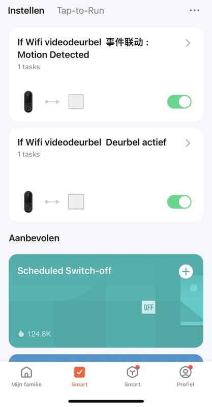

Die button-press heb ik al kunnen afvangen via mijn sonoff rf bridge (met tasmota firmware), so far so good
Maar ik wil graag ook bij beweging een signaal binnenkrijgen en dat is me nog niet gelukt. Ik hoopte dat de onvif integratie van HA dat zou oppikken, maar helaas
Ook de Tuya integratie zelf doet dat niet (daar kun je wel motion detectie van de deurbel aan of uit zetten, maar deze heeft integratie levert geen beweging sensor zelf)
De local Tuya integratie ondersteunt de deurbel niet, ik krijg wel connectie maar local Tuya ziet geen relevante sensors blijkbaar
Heeft iemand een idee om ook de beweging sensor van de bel (locaal) te kunnen “aftappen”?

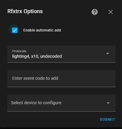

Ik heb sinds vandaag, na vele uren ploeteren, het werkend in Home Assistant, met Rfxcom.
De magische truc was het "undecoded" protocol aanzetten. Het signaal dat de bel verstuurde komt blijkbaar binnen als undecoded. Als ik de handleiding een beetje begrijp heeft dit te maken dat er maar een gedeeltelijke overlap is met een bestaand protocol (lightning4 en/of x10).
Je kan dit ook checken in de RFXmngr tool, dan moet je het undec protocol aanzetten, dan krijg je ook je data te zien als je aanbelt.
Dus in de RFXtrx integratie (undecoded kan je niet aanzetten in RFX memory):

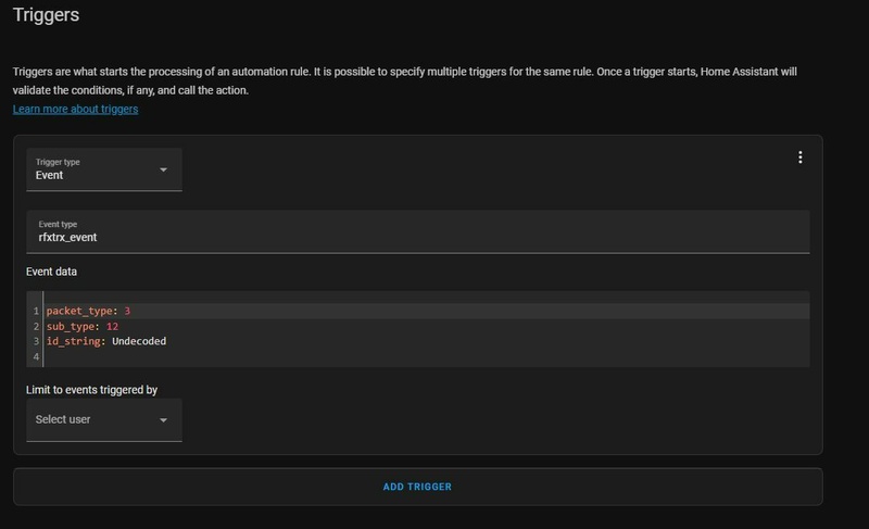

Je kan op basis van dit event dan een automation maken:
Afbeeldingslocatie: https://tweakers.net/i/XSQJ0pG572p06jLmncbw-r-hQcs=/800x/filters:strip_icc():strip_exif()/f/image/ZXOCC1jNw2ywECB9dxeRjnTU.jpg?f=fotoalbum_large
Yaml
platform: event
event_type: rfxtrx_event
event_data:
  packet_type: 3
  sub_type: 12
  id_string: Undecoded
Geen idee of iedereen hetzelfde id_string, sub_type of packet_type binnenkrijgt, maar dat kan je vast wel aanpassen.
Ik kan nu mooi m'n keukenlampen aanzetten als er iemand aanbelt :D
Je krijgt dan in je HA logs iets als dit binnen:
Yaml
platform: event
event_data:
  packet_type: 3
  sub_type: 12

Kaerr schreef op zaterdag 18 juni 2022 @ 14:29:
Yaml
platform: event
event_data:
  packet_type: 3
  sub_type: 12
Volgende stap, de bestaand mechanische gong aanzetten m.b.v. een zigbee tussenstekker.
Hoe heb je dit voor elkaar gekregen? Om hem op de "undecoded" protocol te laten draaien?

kan op deze deurbel ook een trafo aangesloten worden?
  • V-8
  • Registratie: Mei 2015
  • Laatst online: 27-11 14:16
V-8
krism75 schreef op dinsdag 16 augustus 2022 @ 20:13:
Als voeding? Volgens mij wel. 8V AC vanuit de beltrafo wordt in de bel gelijkgericht (tot ca. 11-12V DC)

  • robertjan12
  • Registratie: September 2018
  • Laatst online: 02-06 14:30
Hi tweakers!
Ben vrij nieuw op het gebied van HA en ben aan het spelen met deze deurbel om is te kijken of ik deze geïntegreerd kreeg in HA zonder een “dure” en vrij technische rfx module,
Inmiddels heb ik het voor elkaar door verschillende automations in HA en Tuya IoT
Zodra iemand op de bel drukt krijg ik op alle HA devices een pop-up met een live feed van de camera en word er een snapshot lokaal opgeslagen die ik op m’n Dashboard van HA laat weergeven en word de dong afgespeeld op mijn Google home en word een notificatie verstuurd naar onze telefoons en op m’n LG tv 👌
[ Voor 6% gewijzigd door robertjan12 op 19-08-2022 10:28 ]

  • robertjan12
Wes180 schreef op zaterdag 20 augustus 2022 @ 11:54:
Hi robertjan12,
Hoe heb je de beldruk in HA gekregen zonder rfx? Ik ben benieuwd, wil dit ook graag.
Zorgen dat je je bel toevoegt in Tuya en dan in tuya IoT naast de bel ook virtuele aan/uit schakelaar aanmaken en dan word deze ook beschikbaar in de Tuya app en in de Tuya app kun je weer een automation aanmaken via het kopje Smart dat als er op de bel gedrukt word de schakelaar naar “aan” gaat. Deze schakelaar word automatisch door HA herkend en dan kun je op basis van deze schakelaar weer een automation maken in HA.
Vergeet niet in je HA automation als laatste stap weer je schakelaar terug te zetten naar “uit” 😉

Ruudjo84 schreef op donderdag 1 september 2022 @ 20:54:
Alles lukt, behalve de qr code krijgt ie niet geregistreerd. Van alles geprobeerd, scherm fel, draaien, op zn kop ,kantelen. Zelfs met de tel van mn vrouw geprobeerd, zelfde resultaat. Hij blijft zoeken maar die qr code, terwijl ik hem ervoor hou op verschillende afstanden. Zou het kunnen dat cameralens t gwn niet meer doet ofzo? Wel de folie eraf gehaald natuurlijk. Morgen maar ruilen hopend op beter resultaat.. Iemand verder nog ideeën? Ben ten einde raad, heel de avond mee bezig geweest.. Bij collega lukte het wel meteen uiteraard.. oja ook gwn op 2,4 ghz wifi natuurlijk, dus niet de 5g wifi versie geprobeerd zoals beschreven. Wel positief is dat ik hem op mn bestaande draadjes aan de deurbel kon sluiten. Wel met adapter geprobeerd, maar zelfde resultaat.
Mvg Ruud
Wellicht ten overvloede, maar probeer de bel even te resetten via het reset-knopje, te bereiken met een klein pinnetje of naaldje. 5-10 seconden ingedrukt houden totdat je de bel een paar geluidjes hoort maken en de ring begint te knipperen. Nog even wachten, en dan opnieuw de QR code proberen. Het kan soms even zoeken zijn, maar je kunt hem het beste aan de adapter binnenshuis (ergens met weinig tegenlicht) even syncen, en daarna loskoppelen en buiten monteren.
Let wel op of je bestaande beltrafo 12v kan leveren. Hier heb ik zelf een volledige dag aan kunnen besteden; op 8v gaat de bel namelijk wel gewoon aan, en (zodra gesynced) krijg je ook beeld als je in de app inlogt, maar zodra er iemand aanbelt dan valt de bel volledig uit en start hij opnieuw op. Ik had in eerste instantie niet door dat dit aan het geleverde voltage lag, en was dus bezig met zoeken naar issues met de app, de firmware, de draadloze verbinding, etc. 8)7

Ik heb de tip die eerder genoemd werd (virtuele switch toevoegen aan Tuya en daarmee schakelen) toegepast.
Dit werkte 4 dagen prima.
Ineens zie ik dat als er op de deurbel gedrukt wordt de virtuele switch niet meer wisselt van stand?? Zijn er meer mensen met die probleem?
alvast bedankt

  • Laatst online: 27-11 22:33
robertjan12 schreef op maandag 22 augustus 2022 @ 10:45:
ga het proberen kort uit te leggen. om te beginnen gebruik je de LSC app zelf niet!, als je dat wel hebt dan eerst die verwijderen en de camera resetten en configureren in de Tuya App.
dan.. als je een account hebt in https://iot.tuya.com/ en ingelogd bent ga je links in het menu naar Cloud en dan maar je op deze pagina een nieuw project aan, Naar het doorlopen van de wizzard geneerd dit project een "Access ID/Client ID" en "Access Secret/Client Secret". Deze heb je nodig om de Tuya app in HA te configurerend.
Voordat je HA gaat configuren moet je eerst de deurbel in je project toevoegen, dit kun je doen als je je project opent naar het kopje "devices" gaan en dan klikken op "Link Tuya App Account" de deurbel komt dan automatisch als device in je cloud project en het mooie is dat tuya wel de bel knop herkend!
nu kun je tuya configuren in HA en zul je zien dat de deurbel ook netjes in HA beschikbaar is, jammer hieraan alleen is dat die blijkbaar de knop dus niet als sensor herkent in HA. Maaarrr... de knop is wel als sensor beschikbaar in de Tuya app en in de Tuya app kun je ook automations maken. Nu komt het kleine trucje wat ik heb gedaan en dat is een nieuw device toevoegen aan je cloud project en dan kiezen voor "virtual device" en dan een simpelle aan/uit schakelaar toevoegen. Deze schakelaar word dan ook herkend in je Tuya app en op dan heb je dus je doorbel en een schakelaar in de tuya app waarmee je dus een automation kunt maken in de tuya app. Dus als iemand op de bel drukt dat de virtuele schakelaar op "aan" gaat. Deze schakelaar word ook herkend in automatisch toegevoegd in HA!! en daarmee kun je dus weer een automation maken in HA :D
hoop dat het een beetje duidelijk is :P
Kan je aangeven welk virtual device je hebt toegevoegd, dus wat staat er onder "product". Ik heb hier nu SS02S smart light switch staan en als Asset On/Off maar ik zie deze virtual device niet terug komen in de LSC app.

2022-06-18 15:55:02 DEBUG (MainThread) [homeassistant.components.rfxtrx] Receive RFXCOM event: {'packet_type': 3, 'sub_type': 12, 'type_string': 'nec', 'id_string': 'Undecoded', 'data': '05030c3f02e0', 'values': {'Payload': bytearray(b'\x02\xe0')}}
2022-06-18 15:55:03 DEBUG (MainThread) [homeassistant.components.rfxtrx] Receive RFXCOM event: {'packet_type': 3, 'sub_type': 12, 'type_string': 'nec', 'id_string': 'Undecoded', 'data': '05030c420180', 'values': {'Payload': bytearray(b'\x01\x80')}}
2022-06-18 15:55:04 DEBUG (MainThread) [homeassistant.components.rfxtrx] Receive RFXCOM event: {'packet_type': 3, 'sub_type': 12, 'type_string': 'nec', 'id_string': 'Undecoded', 'data': '05030c4702c0', 'values': {'Payload': bytearray(b'\x02\xc0')}}
2022-06-18 15:55:05 DEBUG (MainThread) [homeassistant.components.rfxtrx] Receive RFXCOM event: {'packet_type': 3, 'sub_type': 12, 'type_string': 'nec', 'id_string': 'Undecoded', 'data': '05030c4802c0', 'values': {'Payload': bytearray(b'\x02\xc0')}}
2022-06-18 15:55:05 DEBUG (MainThread) [homeassistant.components.rfxtrx] Receive RFXCOM event: {'packet_type': 3, 'sub_type': 12, 'type_string': 'nec', 'id_string': 'Undecoded', 'data': '05030c4a02c0', 'values': {'Payload': bytearray(b'\x02\xc0')}}
2022-06-18 15:55:05 DEBUG (MainThread) [homeassistant.components.rfxtrx] Receive RFXCOM event: {'packet_type': 3, 'sub_type': 12, 'type_string': 'nec', 'id_string': 'Undecoded', 'data': '05030c4c02c0', 'values': {'Payload': bytearray(b'\x02\xc0')}}
2022-06-18 15:55:05 DEBUG (MainThread) [homeassistant.components.rfxtrx] Receive RFXCOM event: {'packet_type': 3, 'sub_type': 12, 'type_string': 'nec', 'id_string': 'Undecoded', 'data': '05030c4e02c0', 'values': {'Payload': bytearray(b'\x02\xc0')}}
2022-06-18 15:55:06 DEBUG (MainThread) [homeassistant.components.rfxtrx] Receive RFXCOM event: {'packet_type': 3, 'sub_type': 12, 'type_string': 'nec', 'id_string': 'Undecoded', 'data': '05030c5002c0', 'values': {'Payload': bytearray(b'\x02\xc0')}}
2022-06-18 15:55:06 DEBUG (MainThread) [homeassistant.components.rfxtrx] Receive RFXCOM event: {'packet_type': 3, 'sub_type': 12, 'type_string': 'nec', 'id_string': 'Undecoded', 'data': '05030c5102c0', 'values': {'Payload': bytearray(b'\x02\xc0')}}
Hoe heb je dit opgelost?
Met mijn oude bel kreeg ik een PT2262 device in HA en met een nieuwe bel krijg ik alleen events, de bel blijft maar afgaan. Er komen continue events binnen die de bel triggeren, er zit geen unieke code oid tussen.

Niet ik heb geen unieke code/string kunnen herleiden.
Ik heb voor 433mhz een rfxcom. Wat ik nog ga proberen is de laatste firmware laden, misschien dat hij dan wel het doet.
Moet je niet betalen voor de Tuya IoT platform? Mijn integratie is wegvallen omdat de trial verlopen is. Doe i hier iets verkeerd?
Heeft iemand een tip hoe ik deze deurbel kan verbinden met HA? Wil via HA de bel laten klinken en een foto sturen via Telegram (wat de oude bel al doet).
Het lukte mij met een oudere versie bel via rfxcom maar dat kan niet met deze.

Ik gebruikte eerst de IOT omgeving van Tuya om een signaal te krijgen wanneer er op de knop werd gedrukt maar dat was niet stabiel of betrouwbaar met HA. Volgens mij kost dat ook geld nadat de trial is afgelopen op het IOT platform.
Heb nu een Sonoff RF Bridge geflashed voor ESPHome en die vangt een RF signaal op van de camera wanneer er aangebeld wordt. De bridge stuurt een message via MQTT en Node-Red in HA leest deze uit en die voert mijn verdere acties uit zoals een Telegram bericht met een video van de oprit camera en een HA notificatie op de telefoons van het gezin en speelt nog een geluids clip af op diverse Sonos-en in het huis.
De deurbel ondersteunt ONVIF dus die kan je in HA koppelen en vanaf daar een actie maken mee maken. Ik gebruik het zelf niet dus daar kan ik je niet verder mee helpen. Ik kijk meestal even snel via de Tuya app naar het screenshot van wie er aan de deur stond samen met het videotje van mijn oprit camera.

Ik heb een RFX antenne en wat mij opvalt is dat er geen uniek event wordt gestuurd zodra iemand de bel indrukt.
Op welke manier haal jij het juiste event eruit?

@vanputten80 -> wat ik zelf doe is in de Tuya app een smart schakelaar van uit naar aan laten switchen zodra er gebeld wordt. Die actie kan HA wel zien, vanuit daar heb ik enkele acties gedefineerd om geluid via Google Home te sturen en via telegram een foto en video'tje van 3 seconde te maken.
Volg je daarbij ook deze stappen: https://www.home-assistant.io/integrations/tuya/
Wel jammer dat het niet meer zo 'makkelijk' kan zoals bij de oude versie bel. Recent aangekochte bel heeft een firmware versie van 5.2.2 en deze is niet aan te passen met de guino/BazzDoorbell hack en zo geen MQTT (of bruikbare 433code).

Kan iemand mij uitleggen hoe dit werkt.
Ik heb een Action deurbel. Niet te koppelen aan HA via rfxcom omdat er geen uniek event is.
Vorige week heb ik een AliExpress gong (genoemd in dit topic ) gekoppeld en werkt prima. Bij 1x drukken , 1x bellen.
Hoe kan het dat de gong wel een uniek event kan ontvangen en mijn HA niet?
