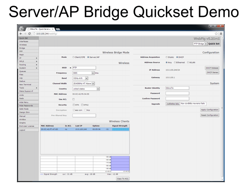

  • jvanhambelgium
  • Laatst online: 13-09 20:37

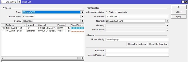

License-Level 3 is prima voor wat je wil doen. Gewoon een "virtual wire" door de lucht zeg maar.
Geen geprul met tunnels, of AP-mode (om een Wifi hotspot te maken )

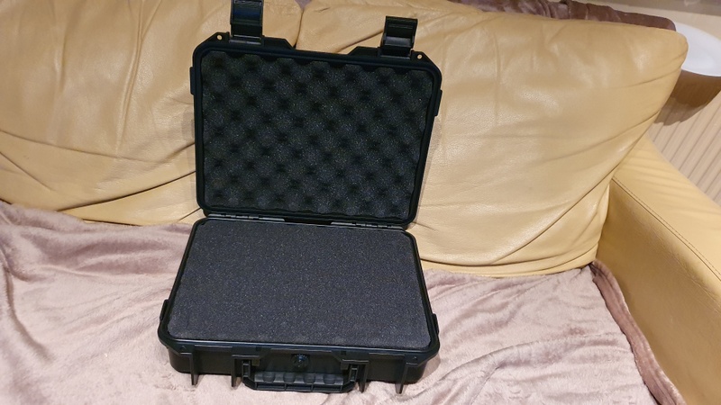

Even een nieuwe prijslijst gemaakt.
€194,99 Camera + 5 meter kabel a €188 + €6,99 = €194,99
€105,45 2 x MikroTik SXTsq 5 ac a € 45,96 = €91,92 + € 13,53 = €105,45
€ 12,16 2 x WiFi-Texas GPOE-1-WM, 1-poorts wandmontage Gigabit PoE-injector a €6,08
€ 56,25 1 x SKB 3i-serie 0806-3 waterdichte koffer met plukschuim a €49,50 + €6,75 = €56,25
€ 13,60 2,1mm x 5,5mm + 2,5 X 5,5 M/M DC-voedingskabel €13,60
€ 11,92 2 X U/UTP CAT6 kabel - 0.5 meter + 1 X U/UTP CAT6 kabel - 3 meter €11,92
€394,37

Het zal mischien wat werk zijn om de 2 Mikrotik's "uit te richten" -> Ze hebben een 23° beam dus da's best smal en veel zal je niet moeten morrelen aan 1 kant of je verliest te verbinding. Dus je zal echt moeten zorgen dat beide kanten echt stabiel staan.
En nu maar hopen dat die camera op iets trekt hé ... want de omstandigheden zijn niet zoals in een zwembad op 1.8m diepte natuurlijk...
Mischien alvast leuk om eens te bekijken hoe je dit moet opzetten. Mogelijk gaat het met een app wat vlotter, maar reken erop dat het wat complexer kan worden..
YouTube: How to Configure Mikrotik SXT Lite5 AC as Point to Point(Bridge and ...

Alleen toen ik aan het eind de bandwidth test deed, kon hij niet verbinden met de andere Mikrotik.
Nu heb ik het vermoeden dat ik wel weet wat er aan de hand is, maar wil graag een bevestiging. :)
Bij dit youtube filmpje laat hij zich bij 5:49 automatisch een IP adres toe wijzen.
https://www.youtube.com/watch?v=eMb5J2rUnLA
Bij 7:57 moet hij een IP adres invullen.
Omdat ik niet zeker wist wat ik moest doen, heb ik de zelfde gegevens ingevuld als dat hij in het filmpje deed.
Maar...., ik vermoed dus dat ik mijn eigen toegewezen IP adres moest invullen, klopt dat?
De rest ging allemaal wel goed dacht ik.
Heb verder alle aanwijzingen gevold uit het filmpje.
De reden dat ik nu toch probeer om het met WinBox voor elkaar te krijgen is omdat ik toch van Windows wil werken en liever niet met android.
Ach, ik heb nog ruim een half jaar de tijd om dingen uit te proberen en te begrijpen, hoor.
Maar crimineel....
De tijd vliegt met dit gebeuren en ik mag alweer naar mijn werk.
Dus mocht iemand mij die bevestiging kunnen geven over welk IP adres ik nu moet gebruiken, dan kan ik morgen vroeg alles van voor af aan weer proberen.

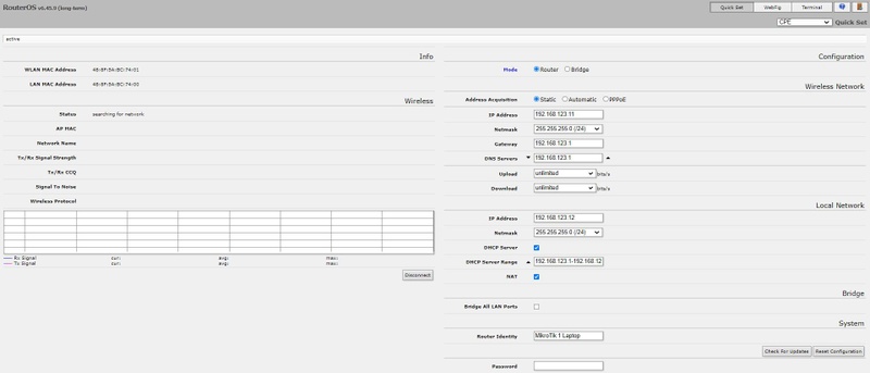

Mijn set up is identiek als de set up in het filmpje.
Ik heb dit filmpje gekozen omdat deze persoon;
1. Dezelfde Mikrotiks gebruikt
2. Hij ook met ALLEEN 1 laptop werkt.
Afbeeldingslocatie: https://tweakers.net/i/BUB7q4eUARCLIkJBgAzyKV7AdMA=/800x/filters:strip_icc():strip_exif()/f/image/lFeuDVqwFyOV4vZPnaBkZlzu.jpg?f=fotoalbum_large
Aangezien ik daar in Frankrijk GEEN internet heb, probeer ik hier dus de Mikrotiks zover
te configureren in dezelfde omstandigheden als die ik daar tot mijn beschikking heb.
Dat zijn dus de beide mikrotiks, mijn laptop, en de camera.
Misschien was ik wel een beetje voorbarig dat ik er al aan begonnen ben zonder dat ik de camera tot mijn beschikking heb, maar ik dacht dat ik er dan iig al iets van zou kunnen leren. O-)

Met dit in gedachten zie ik het nu zo;

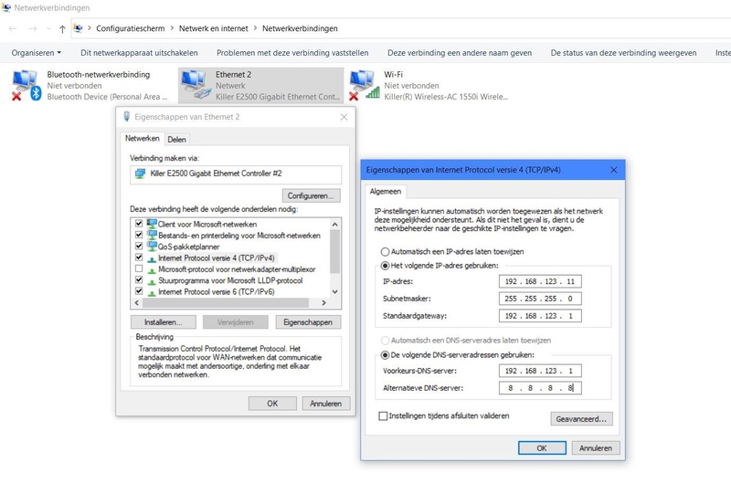

Nee, bij Network Connections op de laptop kun je juist alleen voor de laptop IP-adres(sen) instellen. Dus waar je bij 5:49 ziet dat hij "Obtain an IP address automatically" kiest moet je dat handmatig invullen, dus zoals hier:
Afbeeldingslocatie: https://wiki.teltonika-networks.com/wikibase/images/3/31/Configuration_examples_bootloader_windows_network_connections_static_ip.PNG
Hier vul je de gegevens in voor de laptop/server, dus 192.168.123.11 netmask 255.255.255.0 gateway 192.168.123.1 DNS 192.168.123.1 (en 8.8.8.8 als tweede).
De adressen voor de Mikrotik apparaten vul je exact zoals het filmpje in, om 7:57

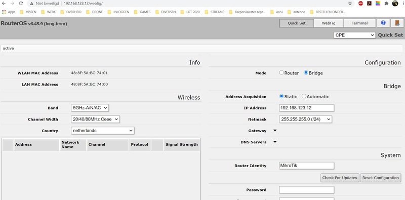

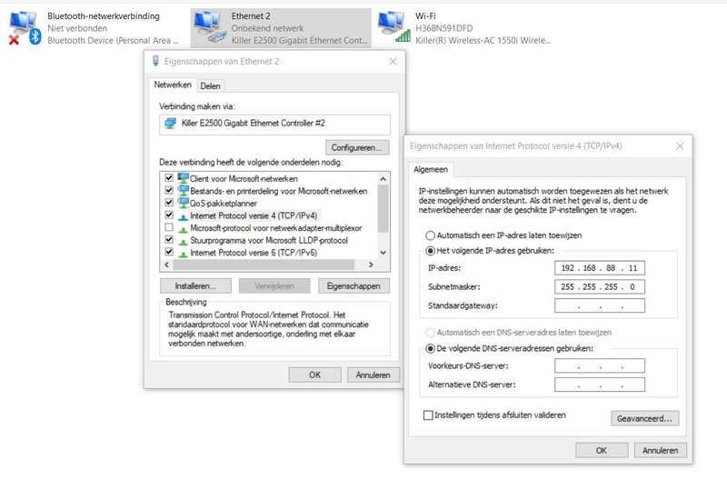

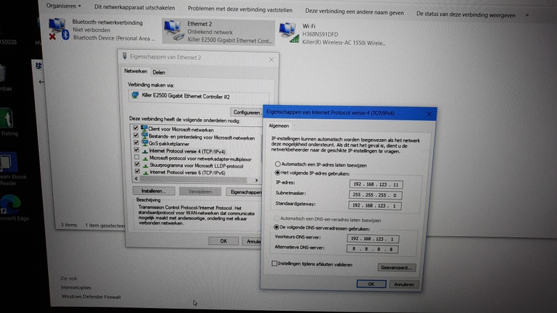

Heb alles op deze manier ingegeven bij netwerk instellingen.

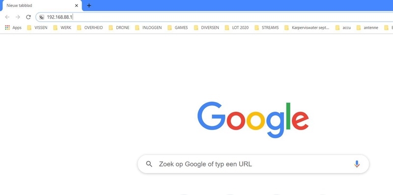

Afbeeldingslocatie: https://tweakers.net/i/0bS0FAFVf8qp1itAiC6iYYioU30=/800x/filters:strip_icc():strip_exif()/f/image/tqlnKvljEUyFFaZ8W9fWy7pA.jpg?f=fotoalbum_large
Dan ga ik naar google, (zoals bij het filmpje bij 6.00) geef in de adresbalk 192.168.88.1 in, standaard IP adres van de Mikrotik, druk ik op enter en dan krijg ik; Deze site is niet bereikbaar.
Ook de IP adressen ingegeven die ik bij de eerste keer al had ingevuld, te weten; 192.168.100.2 en van de andere 192.168.100.3.
Ook deze werkten niet.
Dus nogmaals gereset en alles opnieuw geprobeerd.
Laptop elke keer netjes opnieuw op gestart, maar helaas.
Toen dacht ik van, hey, laat ik alles bij netwerkinstellingen weer eens op automatisch zetten, maar ook toen na het opstarten kreeg ik geen verbinding met de router via 192.168.88.1.
[ Voor 37% gewijzigd door hondaygo op 06-11-2020 09:58 ]
just looking for wisdom...
  • dion_b
  • Laatst online: 14:32
dion_b
Moderator Harde Waren
say Baah
Als 192.168.88.1 het standaard-IP is van de Mikrotik devices, moet je om ze te bereiken in zelfde netwerk zitten, dus ergens tussen 192.168.88.2 en 192.168.88.254. Jij zit daarbuiten dus je kunt het (zonder router) niet benaderen.
Kortom, volgorde:
- sluit laptop met rechtsteekse kabel aan op 1e Mikrotik-apparaat.

Als ik de laptop rechtstreeks verbind met een UTP kabel dan voor zie ik de Mikrotik niet van stroom, dus ik moet de PoE connector gebruiken.
Wat ik trouwens nog niet gemeld had, was dat als ik Winbox open met de Mikrotik aangesloten, is dat hij bij IP adres nu dit heeft staan;
Afbeeldingslocatie: https://tweakers.net/i/zLvhZowT20dSwdvB3z6IXEpJQHU=/800x/filters:strip_icc():strip_exif()/f/image/AS9TpKIn4Q7eWfYhvk3Y14q1.jpg?f=fotoalbum_large
Ik kan dus niet navigeren naar de Mikrotik.

Btw., mijn koffertje is ook binnen. :D
Afbeeldingslocatie: https://tweakers.net/i/WZrMuyXR5_Aryj5uXCVIg--qVLI=/800x/filters:strip_icc():strip_exif()/f/image/smqrDmyLYfzQIGBgySobQZHt.jpg?f=fotoalbum_large

Nu heb ik dus mijn laptop precies zoals Dion heeft voorgesteld ingesteld.
Afbeeldingslocatie: https://tweakers.net/i/YImLKVbPbCARoIDqABCjqh8uN4k=/800x/filters:strip_icc():strip_exif()/f/image/oBhxCtR0OJCcMocZRFhzMsBu.jpg?f=fotoalbum_large
Ook de eerste Mikrotik (Mikro Tik 1 Laptop) die met de laptop in verbinding komt dmv een kabel heb ik ingesteld zoals op aanraden van Dion.
Afbeeldingslocatie: https://tweakers.net/i/kzqjUZvy5JhTVJBLWFEWNDO3rxQ=/800x/filters:strip_icc():strip_exif()/f/image/2h94Df1NHZGseukfFkgh5aze.jpg?f=fotoalbum_large

Ja ik zou de setup in Brige mode draaien.
Echter je zit nu in de verkeerde quick set zie ik in de screenshot. Je zit in "CPE". Dat gebruik je als je er een client apparaat van wilt maken die met bestaande wifi connect. Dat wil je niet, je wilt er een point to point van maken
CAP: Controlled Access Point, an AP device, that will be managed by a centralised CAPsMAN server. Only use if you have already set up a CAPsMAN server.
CPE: Client device, which will connect to an Access Point (AP) device. Provides option to scan for AP devices in your area.
HomeAP: The default Access Point config page for most home users. Provides less options and simplified terminology.
HomeAP dual: Dual band devices (2GHz/5GHz). The default Access Point config page for most home users. Provides less options and simplified terminology.
Home Mesh: Made for making bigger WiFi networks. Enables the CAPsMAN server in the router, and places the local WiFi interfaces under CAPsMAN control. Just boot other MikroTik WiFi APs with the reset button pressed, and they will join this HomeMesh network (see their Quick guide for details)
PTP Bridge AP: When you need to transparently interconnect two remote locations together in the same network, set one device to this mode, and the other device to the next (PTP Bridge CPE) mode.
PTP Bridge CPE: When you need to transparently interconnect two remote locations together in the same network, set one device to this mode, and the other device to the previous (PTP Bridge AP) mode.
WISP AP: Similar to the HomeAP mode, but provides more advanced options and uses industry standard terminology, like SSID and WPA.
De quick set mode die je dus moet gebruiken is PTP Bridge. PTP Bridge AP aan de ene kant en PTP Bridge CPE aan de andere kant. Het lijkt een drop down dus even op klikken en voor PTP Bridge kiezen ipv CPE.
Kijk anders deze powerpoint vanaf slide 12. Staat het stap voor stap uitgewerkt met screenshots erbij
https://mum.mikrotik.com/presentations/US12/uldis.pdf
Bij de 1e mikrotik (AP kant) vul je dus alles in als op slide 16. Ik zou alleen country veranderen en de address acquisition naar static (192.168.123.12). Security kun je later aanzetten, eeerst maar testen zonder.

Ik kan het veld niet precies invullen als op slide 16.
Die Frequency en de Channel Width komen niet voor in het drop menu.
Zou dit oke zijn?
Afbeeldingslocatie: https://tweakers.net/i/11-JwQGu2kL904eFfsvHqg4FFxA=/800x/filters:strip_icc():strip_exif()/f/image/jGV8UQtSB01aRM6g1VkX81bZ.jpg?f=fotoalbum_large
  • laurens0619
  • Laatst online: 21:35
Dat is prima
De velden zijn waarsch net wat anders omdat je hem op netherlands heb staan wat ok is

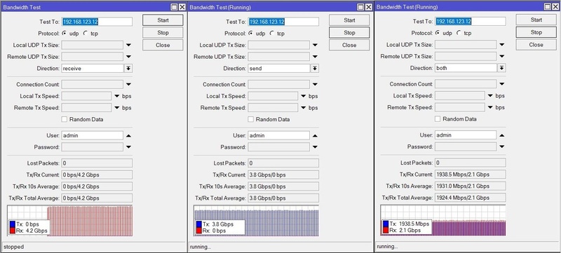

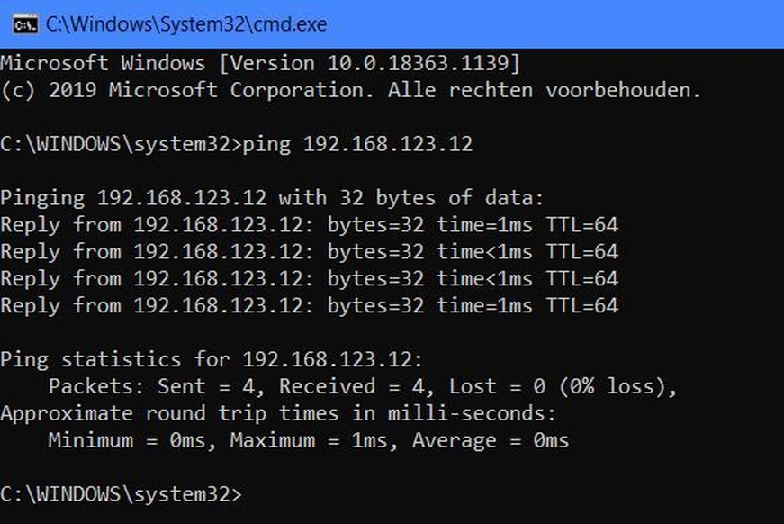

Nou heb ik ze geloof ik.
Afbeeldingslocatie: https://tweakers.net/i/dYXv6fA2IXbMuZ_KfqGjEz3gmHA=/full-fit-in/4920x3264/filters:max_bytes(3145728):no_upscale():strip_icc():fill(white):strip_exif()/f/image/OjXh0FFhjnqTsO85p69PaJ8F.jpg?f=user_large
Afbeeldingslocatie: https://tweakers.net/i/Ez9EIuhJwT9lrwDMhtYu2-ZkgVw=/800x/filters:strip_icc():strip_exif()/f/image/nSZulAlWVUhvXRnoq5C4xS9n.jpg?f=fotoalbum_large
Afbeeldingslocatie: https://tweakers.net/i/UF1WGclypzhEXn7lWcG8x4ajfeU=/800x/filters:strip_icc():strip_exif()/f/image/yM0n80bgMdFdtYz3rn2evbf1.jpg?f=fotoalbum_large

Die ping doe je vanaf .13 naar .12?
Nice!
Komt er nou 2Gbps uit de speedtest? Dat is wel vrij veel
Volgende stap is het geheel werkend krijgen met wpa2 encryptie aan :)
  • hondaygo
  • Laatst online: 01-01 14:28
Ja.
Des te beter, maar...., heb ze vrij dicht bij elkaar staan nu. ;)

Afbeeldingslocatie: https://tweakers.net/i/vjUS9VIfCGHMb5w93XXymXNdy50=/800x/filters:strip_icc():strip_exif()/f/image/IZWolJHgoGwMif9oY7iv01dR.jpg?f=fotoalbum_large
Schiphol??? :? :? :?
[ Voor 25% gewijzigd door hondaygo op 12-11-2020 15:32 ]
  • laurens0619
Wat bedoel je met verdwijnt?
De client laat hem automatisch zien zodra de master een wachtwoord heeft ingesteld.
Schiphol, euh ik denk dat die ook reguliere wifi net erken oppikt dus je eigen netwerk zou die ook moeten zien

Mijn advies: begin zo simpel mogelijk met zo min mogelijk afhankelijkheden. Dus:
- Eerst de camera direct op je laptop aansluiten. Configureren als in je handleiding en probeer de camera te pingen. Krijg je een antwoord? Log dan in op de camera met de camera client
- Daarna de wireless link pas ertussen en kijken of het dan ook werkt. Dus eerst pingen en daarna pas de client

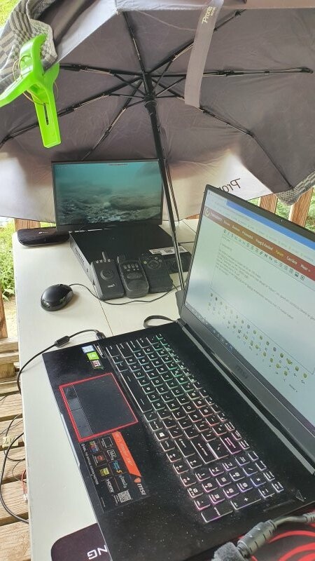

Zo, ruim 100 meter uit geprobeerd.
Aan de camera kant de Mikrotik en de camera opgesteld en gevoed met 2 in serie geschakelde 12V accuutjes.
Aan de NVR kant gewoon alles op netstroom.
Eerst alles wat op netstroom stond op en aangezet.
Daarna 110 flinke stappen gedaan over een landweggetje en daar de camera opstelling neer gezet.
De beide Mikrotiks had ik nu op een statief gezet op zo'n anderhalve hoogte.
Nadat ik de Camera kant ook had aangesloten duurde het een 20 seconden voordat we beeld hadden, ZONDER lag.
Heb lekker voor de camera staan dansen, en de beelden bleven vloeiend.
ZELFS toen op mijn verzoek iemand de Mikrotik een kwart slag draaide bleef het bewegende beeld
doorgaan met opnemen zonder lag.
Het richten zal dan ook geen probleem vormen.
Dusss....., ook deze test is met vlag en wimpel geslaagd!

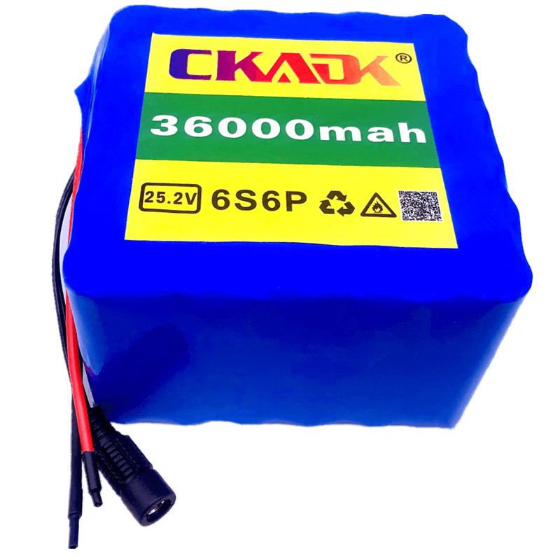

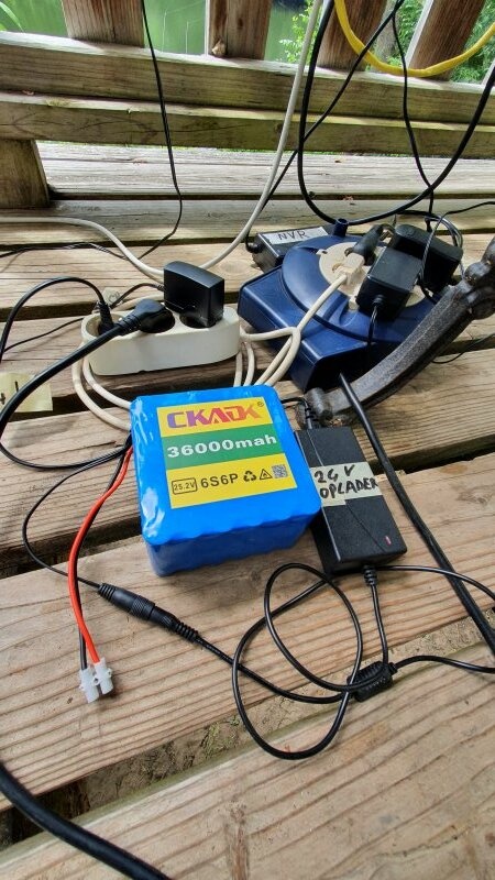

Zo, inmiddels de 24 Volt 36000 mah accu binnen.
Afbeeldingslocatie: https://tweakers.net/i/h3oQl5zzCnCOwVuwzCSkYTrJKho=/full-fit-in/4000x4000/filters:no_upscale():strip_exif()/f/image/P5B33CHfvMdCpxnz3Dn3BtL5.png?f=user_large
Deze met een AC splitter kabel verbonden met de Mikrotik en de Barlus camera.
Afbeeldingslocatie: https://tweakers.net/i/CcSkfc3RZYOwY-PxCjPk_9GcBuA=/800x/filters:strip_icc():strip_exif()/f/image/6BBcA8Z0qjqo1UNew0zjzArp.jpg?f=fotoalbum_large
Ik kreeg het niet voor elkaar om beide via de splitter aan te sluiten en aan het lopen te krijgen via de AC stekker.
De camera kreeg wel stroom, maar de Mikrotik niet.
De Mikrotik vervolgens aangesloten op de stekker van de camera en vice versa, maar weer hetzelfde probleem.
Toen de camera zonder splitterkabel aangesloten op de accu dmv de ac stekker, en de Mikrotik aangesloten via de extra min en plus draden die ook aan de accu zaten, en voila! _/-\o_
Dat was op zaterdagmiddag 15.55 uur.
Op zondag 11.25 uur stopte de accu er mee.
Dus met deze accu heb ik 19,5 uur de Mikrotik EN de camera tegelijkertijd kunnen voeden! :)
Het doel was 8 uur, dus ik ben dik tevreden.
Helaas heb ik de camera nog steeds niet in het water kunnen testen, en dat zal waarschijnlijk ook nog wel even duren, omdat Frankrijk nog steeds op slot zit... :'(

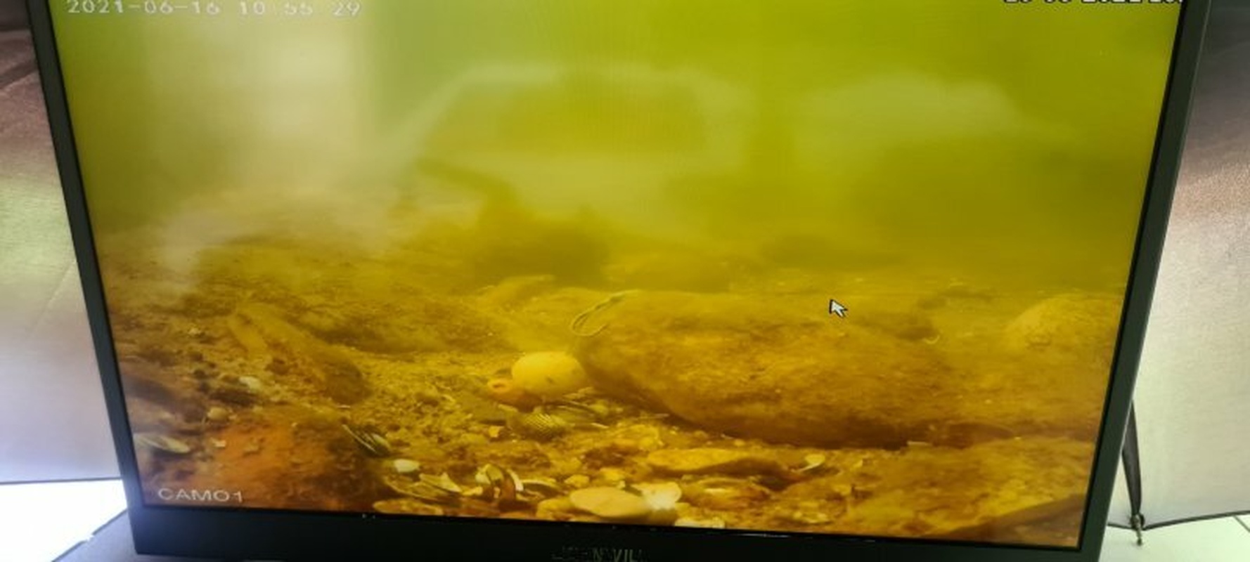

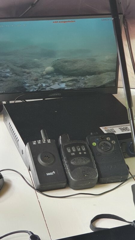

Nou, op dit moment zit ik samen met mijn vriendin Marieke naar de live beelden te kijken van ''ons'' onderwatercamera systeem!
De afstand bedraagt zo'n 100 meter, en ik hoef mij geen zorgen te maken of de MikroTiks elkaar zien of niet, het beeld is en blijft geweldig. _/-\o_
We zitten hier te kwijlen van de hoeveelheid en soorten vissen die voorbij komen. :*)
Ik noem dit topic dan ook zeer geslaagd. _/-\o_
Nogmaals allemaal dankjewel. :)
Het enigste wat ik nog moet proberen is om de bestanden die de camera/NVR maakt ook door Windows te laten lezen.
Maar voorlopig doen we het hier voor!
Kijk en geniet. :*) O-)

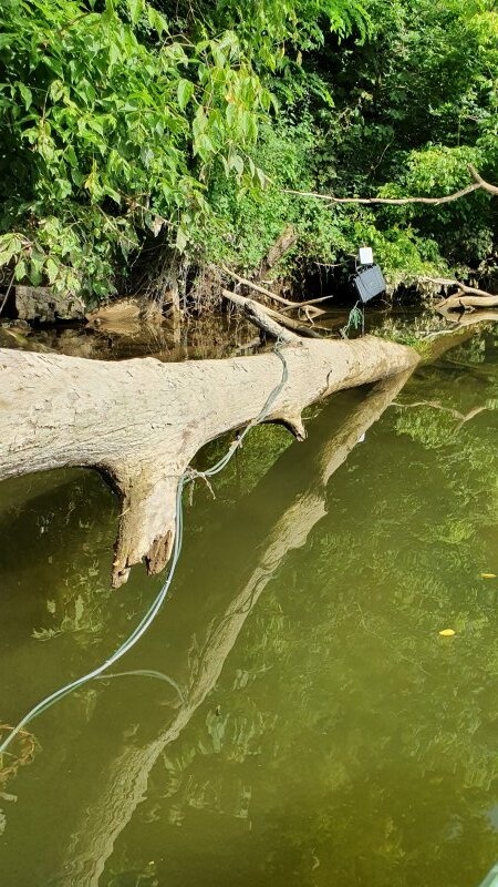

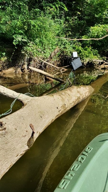

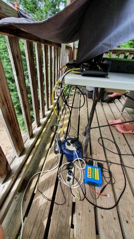

@laurens0619

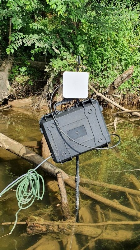

De afstand bedraagt zo tussen de 80 en 100 meter.
De MikroTiks hoeven dan nog niet eens echt naar elkaar te ''kijken'' om goed en continue beeld te geven.
Ik heb 3 batterijen van 24V, 36000 mah.
Met één batterij doe ik 18 uur!
Aan deze batterij zit een MikroTik en de Barlus onderwater camera met 10 meter kabel.
Aan de overzijde heb ik de tweede MikroTik, aangesloten op een TP-Link Switch, een NVR opname apparaat en een 10 inch beeldschermpje, allemaal op 220V.
Zie foto's. :*)
Als jullie nog meer willen weten, dan komt dat na de vakantie. 8) ;)

Wat een gaaf project. Jij wil de vis alvast zien voordat hij aan de haak zit?
  • hondaygo
maxsurf schreef op zaterdag 19 juni 2021 @ 14:06:
Dankjewel. :)
De vis hoeft nog niet eens aan de haak te zitten, hoor. ;)
Het is gewoon al fantastisch om te weten EN zien wat daar beneden
op dat kleine stukje Lot allemaal gebeurt! _/-\o_
We zien zo ongelofelijk veel vis voorbij komen, in alle soorten en maten.
Visjes ter grote van je pink, en meerval van over de 2 meter.... :o
En als ze dan het aas al opnemen, dan is het bizar om te zien
hoe vaak ze de haak weer uit spugen zonder dat ze gehaakt worden.
