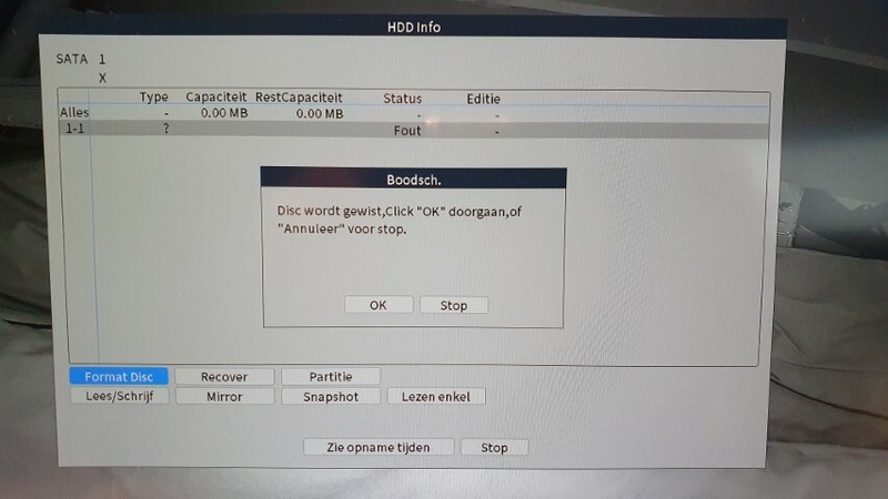

2. Nu sluit ik de harde schijf aan op mijn NVR Opname apparaat en deze wil de schijf gelijk weer formatteren.
3. Dit annuleer ik en ga via het menu van de NVR naar HDD Info en zie dat de schijf daar niet herkend word. (Zie foto 2)
Afbeeldingslocatie: https://tweakers.net/i/vSqaZty1EfycdwB2SpIEgxhz7u8=/800x/filters:strip_icc():strip_exif()/f/image/DD93rNXZLyb3by5l08Gd64EF.jpg?f=fotoalbum_large
4. Normalerwijze als ik de NVR de schijf laat formatteren, begint deze ook gelijk de beelden
op te nemen/slaan.
5. Nu ik de PC de schijf heb laten formatteren begint de NVR dus niet gelijk op te nemen
omdat hij de HDD niet herkend.
6. Ik moet de schijf dus met de NVR formatteren en dat doe ik dan ook. (Zie foto 3 en 4)
