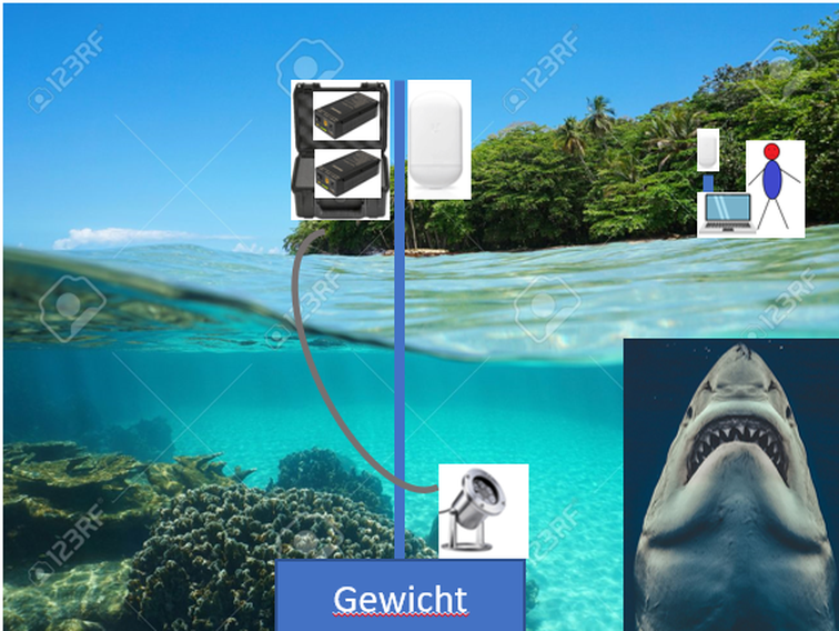

Hallo allemaal.
Ik ben een volledige leek op het gebied van netwerken en IP camera's en het opnemen/opslaan van de beelden.
Wat ik wil is een onderwatercamera die beelden streamt die ik dan ook weer gelijk op kan nemen.
Afbeeldingslocatie: https://tweakers.net/i/vYLBxO8owd6YgfskfoABCthNkQk=/800x/filters:strip_icc():strip_exif()/f/image/UWMqZZGH5pKUaK6yKuagPfkV.jpg?f=fotoalbum_large
De situatie zoals op de afbeelding is gewenst.
Het afspeel/opname apparaat is mijn laptop met Windows, OF mijn Samsung Tab S op android.
Aangezien ik aan het water sta zal de camera de beelden moeten streamen via een eigen WIFI.
De afstand tussen de zender en ontvanger zal minimaal 100 meter moeten bedragen.
Indien mogelijk moet de camera via standby van af de/het laptop/tablet naar streamen gezet kunnen worden en weer naar standby.
De camera moet HD zijn of Full HD en waterdicht.
Nu geloof ik niet dat er een IP camera is die waterdicht is tot een diepte van 10 meter, dus daar zal ik een waterdichte behuizing voor nodig hebben.
Maar wat heb ik nu precies nodig aan hardware en software om dit te kunnen realiseren?
Bedrag wat ik in gedachten had is maximaal €500.
Vriendelijke groet, Hondaygo... 8)

hondaygo schreef op dinsdag 27 oktober 2020 @ 17:07:
Hallo allemaal.
Iemand anders met ervaring met IP-camera's (en water...) zal dat stuk moeten beantwoorden, maar qua WiFi kan ik wel wat roepen :)
Eerste vraag: gaat de camera stilstaan of bewegen?
Als het stilstaand is, kun je met richtantennes werken. Zolang je vrije line-of-site (met flinke marge ivm Fresnel-zones) heb kun je dan moeiteloos 100m overbruggen met goed signaal - en je hoeft ivm smalle richting ook geen zorgen te maken om interferentie.

jvanhambelgium schreef op woensdag 28 oktober 2020 @ 07:46:
Dat valt wel mee voor 100m te overbruggen.
Met simpel 2.4Ghz spul zit je met radius 1.7meter, met 5Ghz spul op 1.2meteter
Zet je vb iets van 60Ghz Point-to-Point (vb Mikrotik of Ubiquiti) is de radius slecht 0.3meter en kan je beide richtantennes wel op een stok max 1meter boven het water/oever zetten.
https://www.everythingrf....s/fresnel-zone-calculator
Valt nog meer mee als je aan oeverzijde de antenne hoger kunt plaatsen. Fresnel-zone is halverwege het breedst, dus zolang gemiddelde hoogte van antenne bij camera en oever hoog genoeg is, is het goed genoeg. TS had het over een steekstok bij de camera. Als je daar bijv op 1m hoog gaat zitten, kun je aan oeverzijde toe met 2.4m (2.4GHz) of 1.4m (5GHz)
Feit dat dit ding mogelijk laag bij het water gaat zitten is wat het anders maakt dan de eerder genoemde drone, omdat die in de lucht vliegt dus geen last heeft van fresnel op 100m afstand (tenzij je 100m weg probeert te landen).

  • Seth_Chaos
Gebruik hier geen wifi voor. Dat gaat voor geen ene meter werken op die afstand. En vreet teveel stroom bij een dergelijk bereik. Zelf een onderwater behuizing maken die 8 uur lang stand houd, is al een uitdaging op zich. Een webcam gebruiken als onderwater camera, veel succes je zal geen ene donder zien. En al helemaal niet in Nederland.
Koop gewoon voor dat bedrag een onderwater drone. Even Googlen en klaar. Neem er één met tether en je kan dat ding dagen lang gebruiken.

Seth_Chaos schreef op woensdag 28 oktober 2020 @ 08:28:
Dat is niet waar. Met juiste apparatuur juist opgesteld kun je over kilometers een stabiele, performante verbinding opbouwen. Maar dan moet je het wel goed doen, random spullen random opstellen gaat dus niet goed.
Ik heb jaren terug nog een link over ~250m gemaakt tussen een woning en een tent op scoutingterrein. In de woning een standaard Linksys WRT54g met normale 'sprietjes' erop voor het raam, in de tent een yagi-richtantenne ("hark") de juiste kant op gericht en een tweede WRT54g als bridge ingesteld. We haalden ongeveer 15Mbps netto throughput, wat genoeg was voor een tweerichtings video-link.
Nu, dat was WiFi-g, ondertussen zijn we qua standaarden verder, maar zijn de eisen van die video-link ook hoger (Full HD lees ik hier), maar het is absoluut haalbaar, zelfs al zou het gaan om ongecomprimeerde video.
Afstand heeft niets met stroomverbruik te maken, zendvermogen is hoe dan ook 100mW in 2.4GHz, 200mW-1W in 5GHz in de kanalen die voor outdoor geschikt zijn. Wat bepalend is, is hoeveel procent van de tijd de radio actief moet zijn. Daarom zal 200mW (als dat voldoende is voor de link, wat ik wel verwacht) in de 5GHz zuiniger zijn dan 100mW in de 2.4GHz: de link rate zal meer dan twee keer hoger zijn, dus hoeft de radio minder dan de helft van te tijd actief te zijn.
Dat gezegd, batterij is ook mijn grote zorg. Even uitgaande van worst-case, namelijk constant-aan radio. Stel 2x zoveel stroomverbruik bruto als netto in de lucht gaat. 200mWx2=400mW. Je gaat voor 8u dus 400x8=3200mWu=3.2Wu aan vermogen nodig hebben, plus alles wat de camera (aan ene kant) en - mogelijk erger - de opnamezooi aan andere kant verbruikt.
Moet je wel in de omgeving stroom hebben om het aan te tetheren. Maar eens dat met dit budget - en het gebrek aan specifieke kennis - het ten zeerste aan te raden is om voor dat doel ontworpen onderwaterapparatuur te gebruiken.

  • laurens0619
  • Laatst online: 21:35
Ik zou een simpele nanobeam ac (100 euro per stuk) of nanostation ac (50 euro per stuk) neerzetten en uitrichten.
Voordeel is dat ze passive poe doen (dus gewoon zelf 12/24volt op utp pinnen zetten) maar dr nanostation doet ook 802.3af. Met het laatste kun je hem dus aansluiten op een poe powerbank
Daarbij, ze zijn waterdicht. Dat is de travel router niet
Als je nou ook nog een passive 12/24 volt camera gebruikt dan hoef je niet te klooien met adapters.
Alles bovenwater op een stok en alleen een poe gevoede waterdichte camera
Camera (200-700 euro)
Gevoed door passive POE, kan tot 20M diep en zit waterdichte kabel bij
https://www.amazon.co.uk/...ess-Special/dp/B07CY12ZRR
https://www.amazon.co.uk/...id=1603893807&ref=sr_pg_1
Wifi bridge: (100-200 euro)
Nanostation AC, waterdicht & gevoed door passive POE. Wellicht is de grotere broer (NS-5AC) a 100 euro per stuk wel beter of de nanobeam die wat groter is
https://www.wifishop.nl/u...station-ac-loco/pid=59386
https://www.wifishop.nl/u...i-bundel-11-a-n/pid=31529
https://www.wifishop.nl/u...9dbi-en-antenne/pid=53304
Nanobeam doet max 8.5 watt, camera max 10.
Je hebt dus ongeveer 20 watt, 8 uur lang nodig. Geen idee wat voor accu je daarbij nodig hebt, 12v 15ah?
Dit topic geeft wellicht ook wat inspiratie (wel oud maar conceptueel ok)

dion_b schreef op woensdag 28 oktober 2020 @ 11:05:
Onder de meest ideale omstandigheden wel, en met het juiste budget. Maar bewegend water, wisselende weersomstandigheden, een beperkt budget, apparatuur die voor dat budget er überhaupt niet op gebouwd en berekend is. Leuk om te hobbyen, maar als het einddoel zijn prio is, en niet het tijdverdrijf, dan is een onderwater drone van 500 euro, praktischer en makkelijk haalbaar. Dan kun je de videofeed vervolgens streamen naar wat je maar wilt. En dat draait prima op 12 of 24 volt.

Seth_Chaos schreef op woensdag 28 oktober 2020 @ 12:53:
Hij heeft al aangegeven dat het een vaste opstelling wordt met vaste, niet bewegende, paal in het water voor de WiFi. Dan heb je het over tientjeswerk voor de richtantennes. Is budget echt te krap, dan kun je met twee Unox gezinssoepblikken en twee RP-SMA verlengkabeltjes de standaard dipoolantennes van de meeste low-end AP's nog gebruiken, maar met EUR 500 totaal denk ik dat je prima kant-en-klaar outdoorspul kunt kopen en idd, Unox-blikken is 'hobbyen' op niveau dat ik niet zonder kennis zou aanraden. Dat gezegd, dat is exact de equipment waarmee eerste livestreams op Pinkpop verzorgd werden - heb geluk gehad te mogen samenwerken met degene die dat destijds gedaan had.
Jouw voorstel is een drone met tether, we hebben nog niet gehoord of dat haalbaar is. Ik ben het roerend eens dat wat dan ook onderwater gaat daarvoor gebouwd moet zijn, maar WiFi is - zeker in vaste opstelling significant boven wateroppervlak - een valide en makkelijk off-the-shelf regelbare oplossing voor communicatie van locatie in het water naar ergens 100m verderop.

  • laurens0619
Die accu levert dus 86 watt uur
De ubiquiti wifi pakt ongeveer 8.5 watt. Op die accu kun je dus ongeveer 10 uur de wifi voeden
De Barlos camera pakt 10 watt, met die accu kun je de camera dus 8 uur voeden
Als je dus 2 van die accus hebt en er 1 inzet voor de camera en 1 voor de wifi ben je er al.

hondaygo schreef op woensdag 28 oktober 2020 @ 18:20:
@jvanhambelgiumZo, weer wakker.
Even met terug werkende kracht.
@Goudvis
Bij mijn laatste post in dat topic heb ik verteld wat mijn bevindingen waren van die camera.
Als probeerseltje in het filmen op afstand was ik best wel tevreden over het resultaat.
Helaas was het beeld geen HD waardoor het niet zo mooi was als gehoopt.
Vandaar nu dit projectje met een (veel) betere camera.
Voor mensen die graag weten waar ik nu over schrijf, gaat het hier om.
https://nl.aliexpress.com...=a2g0s.9042311.0.0.zJ99ln
Eigenlijk wil ik nu graag hetzelfde als dit, maar dan met een HD camera.
OK, dat is in ieder geval duidelijk. Je gaat bij die HD-camera een andere categorie WiFi nodig hebben. Dit is een 2.4GHz 1x1 sprietje. Als je geluk hebt kun je 25Mbps halen, met pech de helft daarvan. Dat is niet genoeg voor HD.
Die 80m kun je trouwens prima vergroten door aan de andere kant met high gain (richtapparatuur) te werken. Dat is wederom een antenne van nog geen twee tientjes - maar goed, eerst moeten we weten wat voor WiFi je HD-oplossing gaat gebruiken.

@dion_b
De accuutjes zijn loodaccu's, 12 V, 7.200 mAh.
12V x 7200mAh = 86Wh. Dat zou prima moeten lukken. Terugrekenend: met deze accu's zou je met beetje geluk 86/8=10.75W continu kunnen leveren gedurende acht uur. Allicht verstandig om 25% marge te nemen, dan hou je nog steeds ruim 8W over.
De travel routers in de link zijn dus niet geschikt en/of helemaal niet nodig.
Die "dus" begrijp ik niet zo, meeste daarvan zouden <8W verbruiken denk ik zo. Maar ook hier: je moet je camera nog uitzoeken. Daar begint het mee. Zorg in ieder geval dat het qua verbruik hieronder blijft, incl WiFi.

ik heb even een schematische weergave gemaakt :+
Afbeeldingslocatie: https://tweakers.net/i/hfliNU_ib7WySzA8PXYTXNRwhro=/full-fit-in/4000x4000/filters:no_upscale():fill(white):strip_exif()/f/image/9iZFpceEhu2P9vm2tE3bBq11.png?f=user_large

laurens0619 schreef op donderdag 29 oktober 2020 @ 12:06:
Wat doet Bob buiten de Huiskamer :+?

Zie het schemaatje van @laurens0619 alsjeblieft.
De intentie is om alleen de camera onder water te hebben.
De rest komt of op de tegen over liggende oever te liggen, of word gemonteerd op een steekstok die boven het water uit komt.

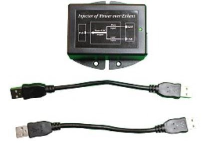

Voor de unifi aan de ontvangende kant heb ik OF net stroom, of deze kleine rakker.
Afbeeldingslocatie: https://tweakers.net/i/zrY240xfSivNfW5ondXpK96Ae9I=/800x/filters:strip_icc():strip_exif()/f/image/VinTBGqaT2PApbQLjhorDg2V.jpg?f=fotoalbum_large
Als ik het goed begrijp heb ik die Ubiquiti Power over Ethernet injector 48 Volt (Gigabit/802.3af) alsnog nodig?

Btw...., je schemaatje killed it totally. _/-\o_

@hondaygo yes, die power injector heb je inderdaad alsnog nodig :)
Ik bedenkt met net ook dat je ook nog 2 stroom kabeltjes nodig hebt tussen de accu blokken en de poe injectors. (DC5521 & DC5525 in de powerbanks, wat het is in de camera & power injector moet je even opzoeken)

@laurens0619
Oke, die power connector zal ik straks bij op het lijstje plaatsen.
Maar bedoelde je nu welke aansluiting de POWER connector heeft of bedoelde je de passieve PeO injector?
De powerconnector heeft dus gewoon een 3 punts voeding stekker naar netstroom.
Bij de PeO injector zie ik dit staan;
2,1 mm x 5,5 mm DC-connector, Mode B PoE-pinout: 4 & 5 (+) en 7 & 8 (-), Spanningsinvoerbereik: 12 tot 48 volt, Bedrijfstemperatuur: 0 ° C ~ 65 ° C
Is voor mij weer algebra, maar ik vermoed dat die 2,1mm x 5,5mm gerelateerd is aan een nummer zoiets als
DC5521 en DC5525?
Oh, ik zie net de maten van de DC5521. :*)
DC5521 Waterdichte DC Power Kabel Set-5.5/2.1mm
Dus de passieve PoE injector heeft een DC5521 aansluiting!
Op de site van de camera vind ik bij de vragen dit antwoord.
Afbeeldingslocatie: https://tweakers.net/i/_cKEFJ33r0KEBEpJZE5HIegJV80=/800x/filters:strip_icc():strip_exif()/f/image/ZWVifme1xcV7tT9YHouRTQV8.jpg?f=fotoalbum_large
En dan, en vergeef mij mijn onwetendheid alsjeblieft, hoe lijkt het jou/jullie het beste om de onderlinge items met elkaar te verbinden?
Ik lees idd dat je al aangeeft welke pinnen in de powerbank zitten, maar wet voor soort kabeltjes heb ik dan nodig?
Zijn dat M/M, M/F of F/F?
Zou lullig zijn als ik de verkeerde bestel of dat ik ze verkeerd aansluit en er gaat wat stuk. 8)7

die power injector met 220 is compleet. Daar heb je niets voor nodig
De powerbank heeft een:
12v: DC5525 Female
24v: DC5521 Female
De camera injector heeft:
12v: ???? Female
De PoE injector heeft:
24v: DC5521 Female
Als die camera ook een DC5525 is dan heb je nodig:
- male to male DC5525
- male to male DC5521
Wel gek, normaal gebruik je voor stroom male-female kabeltjes.
Enne als het allemaal niet past haal je gewoon bij de elektro boer op de hoek passende kabeltjes
[ Voor 48% gewijzigd door laurens0619 op 29-10-2020 18:14 ]

Die DC5521 M/M kun je hier in Nederland gemakkelijk vinden, maar die DC5525 is een b*tch. ;)

Al ben ik nu nog steeds erg benieuwd naar hoe je dit precies wilt implementeren. Dan ben ik vooral benieuwd naar de details. Het plaatje had ik uiteraard al eerder bekeken ;)
Waarom vraag ik dit nu: ik ben vooral benieuwd naar je oplossing voor enkele practische problemen. vb: hoe ga je de camera laten zakken? hoe zorg je ervoor dat die stabiel op de bodem blijft staan? hoe zorg je ervoor dat stroming en debris niet voor schade zorgt? ... etc :)
Als duiker heb wel enige ervaring met onderwaterfilmen, maar da's redelijk 'hands-on' :p
  • hondaygo
  • Laatst online: 01-01 14:28
@PerfectPC
De camera word gemonteerd op een stalen voet met een beugel.
Aan die beugel word een sterke lijn bevestigd.
de Camera word met een rubberboot naar de plek gebracht en die laat ik dan langzaam naar de bodem zakken dmv diezelfde lijn.
Dan komen er 2 verschillende opties;
1. De oever optie; Ik vaar de laatste paar meter naar de oever, plaats de antenne en koffer met accu's op een korte steekstok op ruim 1.5 meter hoogte.
2. De open water optie; Aangekomen op de plek steek ik een lange steekstok in de (zand)bodem en op ongeveer een meter boven het water bevestig ik de antenne en koffer met accu's.
De koffer word ook nog eens voorzien van een grote lichte vlotter, zodat ik hem niet kwijt kan raken.

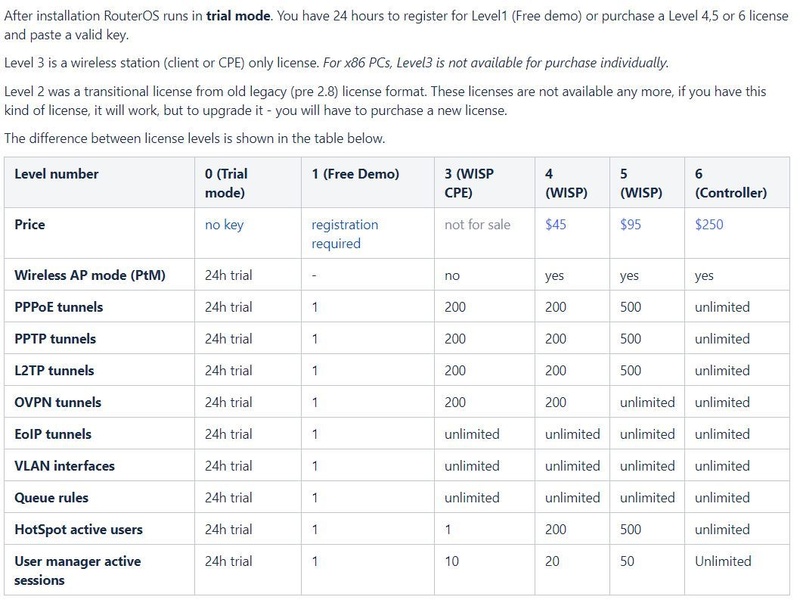

Ik heb ervaring met een nanosation m2 en die vond ik eenvoudig in te stellen. Ik heb ook wat mikrotik routertjes gehad en die vond ik met winbox net wat complexer.
Echter dit mikrotik setje RBSXTsqG-5acD is toch ook wel mooi. 5ghz ac voor 50 euro per stuk en werkt op 10-30v. Ik las ergens anders dat jij (meer?) mikrotik apparatuur hebt, wat denk jij is deze mikrotik in te stellen voor de TS? Het maakt het geheel wel een stuk eenvoudiger met (bestaande) accus. Of zou die 12v icm een lange (onderwater) kabel toch te zwak zijn?
Tegelijk zie ik de TS niet zo snel in Winbox rondklikken :X

Dan komt het schema van het ontvangende gedeelte er dus ongeveer zo uit te zien.
Afbeeldingslocatie: https://tweakers.net/i/9ry-h2AjM87aj1XQJDo9R2Zm5ow=/800x/filters:strip_icc():strip_exif()/f/image/aUCb7VtRCZAgFCPW2hzB0xs6.jpg?f=fotoalbum_large
Oke, over de snelheid hoef ik mij iig geen zorgen te maken.
Heb net een mailtje gekregen van Royal Tool over de camera.
Ik word verzocht om met de verkoper op Amazon contact op te nemen, dus dat ga ik zo dadelijk gelijk even doen.
Oh ja, die Winbox, he? ;) 8)7
Hahahahaaa...., dat had je juist opgemerkt, Laurens. _/-\o_
Maar weer beiden bedankt voor het mee denken/voor kauwen.

Dat ziet eruit als een technisch fantastisch apparaat, met exact de juiste input, met goede WiFi specs en een ingebouwde 16dBi outdoor antenne. Ik zou het zeker hiermee proberen. Maar inderdaad, ik gebruik al Mikrotik en heb de erg steile learning curve voor lief genomen. Dat lijkt me minder handig voor TS...
Schijnt dat je dat ding ook via de Mikrotik app kunt bedienen, en dat dat idiot-proof zou moeten zijn. Ik gruwel van beheer via apps, maar het zou een optie zijn. In ieder geval is de hardware goed en betaalbaar.

Met die app zou het misschien wel werkbaar zijn ja. Tegelijk is die unifi miss niet heel complex maar nou ook weer niet van het consumentenniveau (bv tplink deco)

RouterOS License: Level 3
Is dit een betaalde License of hoe werkt zoiets precies?

Dit vond ik over RouterOS License: Level 3;
Is dit nog op mij van toepassing?
Afbeeldingslocatie: https://tweakers.net/i/p0kNh1anbMCDX7Ka0aOJpnQhLIQ=/800x/filters:strip_icc():strip_exif()/f/image/XAm6jZoSdCCbxdnRAFgwM2bk.jpg?f=fotoalbum_large
[ Voor 9% gewijzigd door hondaygo op 31-10-2020 13:11 ]
just looking for wisdom...
  • jvanhambelgium
  • Laatst online: 13-09 20:37
License-Level 3 is prima voor wat je wil doen. Gewoon een "virtual wire" door de lucht zeg maar.

Hier onder zou nu dus de juiste eind set up moeten staan. :D O-)
Afbeeldingslocatie: https://tweakers.net/i/yDaUPgp6LQzp3H3fzC7jtY4XJwk=/800x/filters:strip_icc():strip_exif()/f/image/uZG9JQNRJhodS2AAu4HBFsoW.jpg?f=fotoalbum_large
  • laurens0619
Je plaatje klopt!
Bij de ontvangende kant heb je inderdaad nog een 3e accu nodig. Er bestaan wel poe injectors die je via 2xusb van je laptop gaat voeden maar dan is je laptop ook weer zo snel leeg.

Afbeeldingslocatie: https://tweakers.net/i/JUXtphGNbmf0hhI0qlWKq9ni3sw=/full-fit-in/4920x3264/filters:max_bytes(3145728):no_upscale():strip_icc():fill(white):strip_exif()/f/image/DJMhzzsHq5EZlsese0Rl8eYZ.jpg?f=user_large
Maarrrr...., ik kan natuurlijk ook zeggen dat ik de MikroTik SXTsq 5 ac met het bijgeleverde kabeltje en de 220 stekker
Afbeeldingslocatie: https://tweakers.net/i/prMO82hBnjEXP0otm-vQzELY4Pw=/800x/filters:strip_icc():strip_exif()/f/image/yvPTBXs75cUsJeEcoUjM6M5y.jpg?f=fotoalbum_large
rechtstreeks van stroom voorzie dmv een verlengsnoer. :D

Aha!
Ap = Acces Point.
Tssss...., ik word oud, joh. :P
Dus als ik op 1 plek blijf heb ik geen AP nodig.
Dan kan ik OF met de UTP kabel naar mijn laptop, OF via the air.
Enig idee of ik data verlies krijg als ik daarvoor een 15 meter kabel gebruik ipv een1,5 meter kabel?

Ik krijg nu steeds een beter overzicht van wat ik nodig heb, en het scheelt dat ik een aantal onderdelen zoals de accu's, stroom verlengkabel en 1 UTP kabel zelf al wel heb.
Alleen de meer prijs voor een 10 meterkabel moet ik nog even hebben.
Maar zoals de zaken er nu voor staan kom ik niet boven de €400 uit....
€194,99 Camera + 5 meter kabel a €188 + €6,99 = €194,99
€ 92,95 2 x MikroTik SXTsq 5 ac a € 44,00 = €88,00 + € 4,95 = €92,95
€ 23,97 1 x Waterdicht Hard Carry Case Bag Tool Kits Met Spons Opbergdoos (AliExpress)
€ 13,99 2 x 2,1mm x 5,5mm M/M DC-voedingskabel 1 meter
€ 6,94 1 X U/UTP CAT6 kabel - 2 meter
€332,84
€ , Camera kabel van 5 naar 10 meter.

Perfect lijstje en mooi dat je een goedkopere koffer hebt gevonden, vond dat al onnodig veel geld op de rest
Ik zou wel 2 dc kabeltjes halen ipv 1, zonde om een werkende poe injector voor te verknippen
En die 100 euro apart houden mocht de douane je verrassen met douanekosten :)

The RJ45 Box comes with a DC12V connection.
Is this the DC5521 5.5/2.1 mm or
is this the DC5525 5.5/2.5 mm?
I need to know this because the power will come from a 12 V 7.200 mAh battery/powersuplly
and i will need to buy the right wiring.
naar de camera leverancier beantwoord is, and i quote;
Please choose DC5.5*2.1

1. Please buy 24V 7.200 mAh battery, using a DC5.5*2.1 Male connector?
2. I will create an Amazon link to pay you. This will take a while. Can it be provided to you tomorrow?
3. Our camera cable is already connected, customers are not recommended to wire it themselves
Grappig feitje bij punt 2 trouwens! _O-
''I will create an Amazon link to pay you.'' d:)b
Alle 3 vragen netjes beantwoord, en 2 daarvan naar volle tevredenheid.
Punt 1 houd nu in dat ik mijn bestaande 12V accuutjes nu moet vervangen voor 2 24V accu's.
Eerlijk gezegd zat ik er toch al aan te denken om die 2 lood accuutjes in te ruilen voor 2 li-ion accu's.
met iets meer capaciteit, en dit ivm het gewicht.
Lood accu p/s 2 KG, li-ion accu's p/s 0.75 KG
Nu vind ik op AliExpress deze Accu.
Gebruik zelf 2 14,8 V accu's hiervan voor mijn voerboot, en die bevallen mij uitstekend.
https://nl.aliexpress.com...b201602_,searchweb201603_
Dus als ik deze kan gebruiken ga ik die er ook bij bestellen.
Even de juiste conector kabeltjes erbij bestellen, en dan hoef ik ook niets te solderen.
