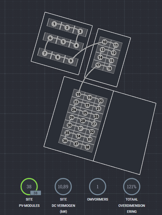

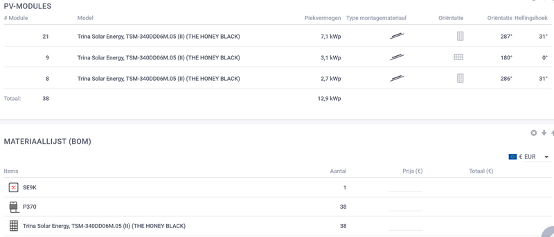

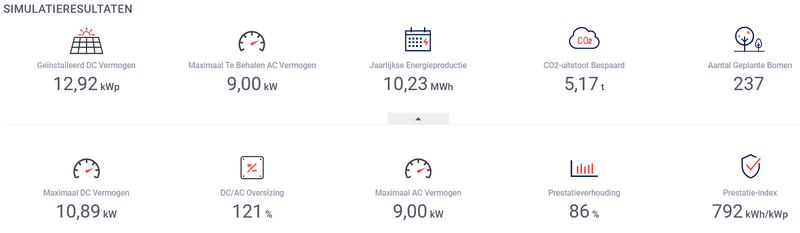

Ik heb het huidige legplan in SolarEdge designer gestopt met 38x340 Wp.
Dat is met deze orientaties 10.89 kW DC dus dat mag nog samen in 1 string (ook al is het totaal Wp 38*340Wp dus hoger dan 11.25 kWp). Een string mag max 11.25 kW DC zijn.
Een hoog aantal optimisers per string zal ervoor zorgen dat je nooit clipping krijgt vanwege te laag stringvoltage.

Heel fijn dat je dit hebt gedaan! Hiermee durf ik het aan om dit plan te gaan leggen. Plan is om ze voor 1 januari nog op het dak te hebben liggen :). Ik ga de offerte aanvragen voor de spullen, ben benieuwd naar de prijs per WP.

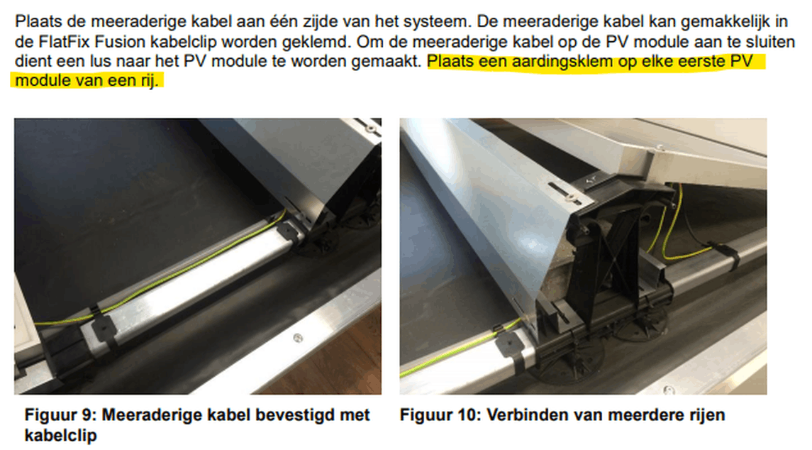

Er komen 9 panelen op het platdak op een FlatFix Fusion rail te staan. Ik heb een PDF gevonden van Esdec: Richtlijnen voor Aarding en Potentiaalvereffening.
Hierin lees ik onder andere:
Aarden
Volgens NEN 1010:2015 en NPR 5310 is een PV module een Klasse II apparaat (dubbel geïsoleerd). Daarom hoeft deze niet geaard te worden.
Mooi dacht ik, hoef ik alleen de rail te aarden. Verderop in het document gaan ze echter wel de panelen aarden :?
Afbeeldingslocatie: https://i.imgur.com/PqOHYmw.png
Afbeeldingslocatie: https://i.imgur.com/LG2PVCt.png
Ik kan hier niet echt uit opmaken dat ze de rail nu ook geaard hebben, maar alleen de panelen.
Heeft er iemand ervaring met het aarden van een FlatFix Fusion systeem, of mogelijk ergens nog een betere uitleg?

Op de volgende blz staat:
Afbeeldingslocatie: https://tweakers.net/i/CniOxGYvn8RwvhpK5z002pqWnDc=/full-fit-in/4000x4000/filters:no_upscale():fill(white):strip_exif()/f/image/8K8zaIg6IdpxmaYvNwQs73wD.png?f=user_large
Dus wat ik er in lees is dat de draad langs de rijen loopt, en op iedere rij met het 1ste paneel is verbonden.
Vervolgens worden de rails en overige panelen via de 'Flatfex Fusion aardingsringen' (lijkt verdacht veel een standaard tandveerring ;) ) verbonden.

WackoH schreef op woensdag 31 maart 2021 @ 14:52:
Zie niet helemaal in hoe de Flatfix Fusion aardingsringen het geheel dan gaan aarden, maar dat zal mijn gebrek aan technisch inzicht wel zijn :/.
Ik heb aardingsringen in huis gehaald en ga het op die manier aarden. Inclusief de eerste rij zonnepanelen.
