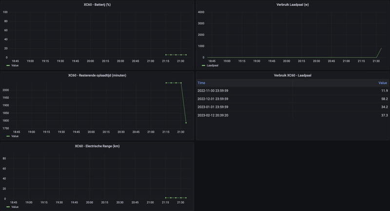

@Kammika Thanks voor je code! Ik heb er een python webservertje omheen gebakken en mijn VIN hardgecodeerd (scheelt toch weer een API call). Ik kan het nu mooi graphen in Grafana.
Afbeeldingslocatie: https://tweakers.net/i/hs5z_-b0_Law6g-xtGR_Legtfuw=/800x/filters:strip_exif()/f/image/0GaLcDUrRjFQbeq18jAg9g5l.png?f=fotoalbum_large

Mijn code staat op mn GitHub. Ik gebruik de output en dump die in een string. De "huidige" waardes heb ik als de juiste genomen en dan toont hij een groen blokje. Als hij iets anders is wordt hij rood en dan weet ik dat ik ernaar moet kijken...
Afbeeldingslocatie: https://tweakers.net/i/G6vYPwa8c4clG2_8NcroANdp7NY=/x800/filters:strip_exif()/f/image/7n5RQVX5uotRxikIBpokMcTZ.png?f=fotoalbum_large
