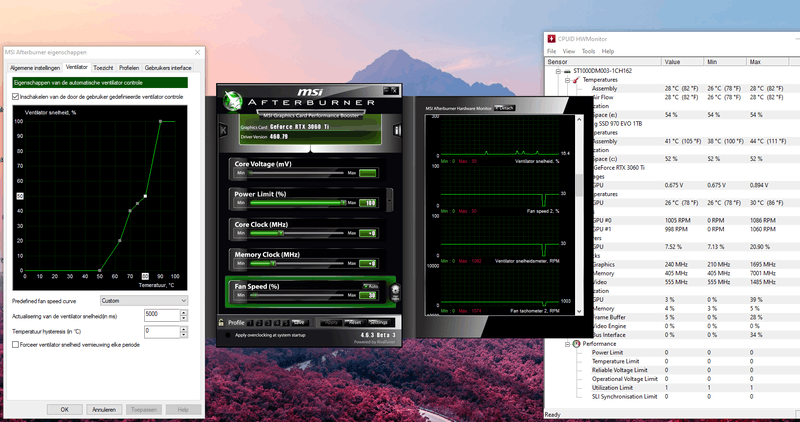

Jarwin schreef op vrijdag 18 december 2020 @ 08:55:
Thanks, ik heb het geprobeerd met MSI Afterburner, ASUS GPU Tweak II en Argus Monitor. Bij Afterburner en Argus krijg ik hem niet lager dan 30% bij ASUS GPU Tweak krijg ik er of 1 van de 2 fans lager maar niet hoger dan 1000 of pak ik een silent preset en krijg ik weer dat er maar 1 fan boven de 1000 uitkomt, dus de andere 2000+ RPM draait ;(
Tabblad GPU en daar kan je de setting van BIOS afhalen en op manual of curve zetten.
Als je die onder de 30% zet dan kan je de fan ook een lager voltage geven waardoor die uit gaat.
MSI Afterburner Beta3

  • Jarwin
  • Registratie: Februari 2015
  • Laatst online: 22-06 10:49
AtlAntA schreef op vrijdag 18 december 2020 @ 09:03:
Heb je deze setting ook aangepast?
Die setting heb ik nog niet gevonden, zal ik eens kijken. Bedankt!

Ik heb je advies opgevolgd en beta 3 gedownload. De gele lijnen van 30% minimaal zijn weg, maar nog steeds draaien ze 1000 RPM bij 30 graden.
Mijn settings:
Afbeeldingslocatie: https://tweakers.net/i/GmHD7sE-xSHJ8DwKBqWmuvEIGG4=/800x/filters:strip_exif()/f/image/Fvj3t7G1wYAISRAsJSoaEWeI.png?f=fotoalbum_large
Ik zal wel iets verkeerd gedaan hebben.

PS: dit geld ook met forceer functie aangevinkt.
  • Jarwin
PS2: Er was schijnbaar ook al een Beta4 uit voor Afterburner, maar nog steeds zelfde probleem ;(

Jarwin schreef op vrijdag 18 december 2020 @ 14:54:
Hmm, klinkt alsof MSI afterburner niet helemaal netjes met de fan controller van jouw specifieke kaart om kan gaan. Helaas word dat gewoon wachten op een update ben ik bang. Mijn RTX 3080 Aorus Xtreme had was 2 weken terug ook nog niet supported voor voltage & fan monitoring/adjustment en nu wel.

Jarwin schreef op vrijdag 18 december 2020 @ 14:35:
Mijn settings:
Wanneer je weer teruggaat naar de stock/standaard fancurve, heb je dan nog steeds het probleem van fans die ronddraaien met 1000 rpm bij temperaturen onder de 50 graden?

  • Jarwin
choogen schreef op vrijdag 18 december 2020 @ 16:39:
Bij default heb ik 0 RPM onder 50 graden, maar 2000+ bij 70 graden tijdens gamen, en ik wil het onder 1600 houden mijn mijn curve bij die temperatuur.

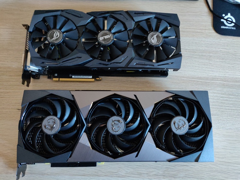

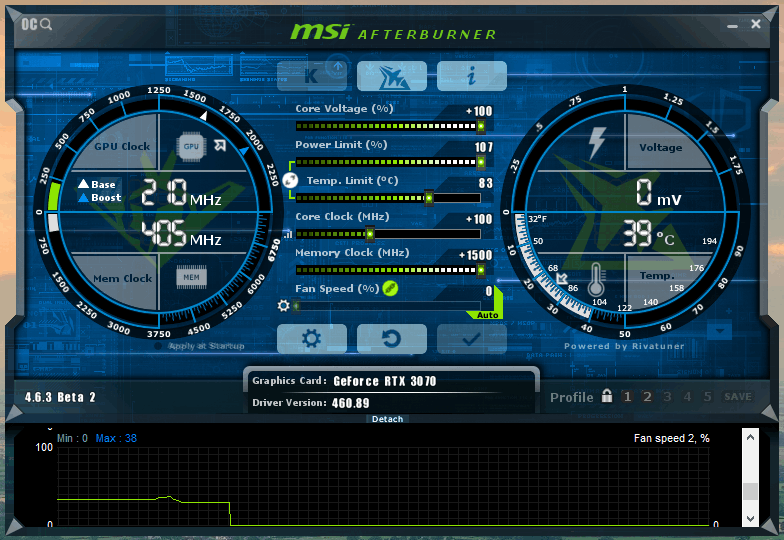

  • Pindamann
  • Laatst online: 02-11 21:05
Pindamann
Human

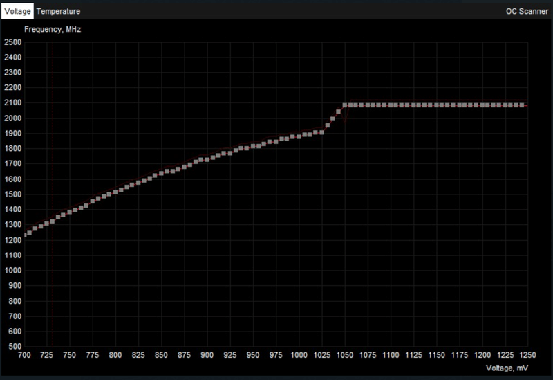

Heb mn MSI 3070 Suprim binnen. Eerste ervaringen zijn erg goed. Heel stil, redelijke overclock en erg goede bouwkwaliteit. Shroud is helemaal van metaal en oogt erg mooi. Hij ligt hier naast mijn Asus Strix Vega64.
Verder zit er een mooie muismat bij en een solide metalen anti-sag support.
Wil eigenlijk een 3080, maar wilde ook al upgraden vanaf april. Toen er ineens een batch beschikbaar kwam bij Azerty toch maar voor een 3070 gegaan. We gaan zien hoe lang ie het uithoudt. Tot dusver een behoorlijke boost over mn Vega64 (vergelijkbaar met GTX1080)
Draai de core op +100mhz (crashed bij +150) en memory op +1500mhz. Heb Samsung chips en lijkt tot dusver stabiel te zijn!
Total board power lijkt onder redelijk hoge load wel 260-270 watt te zijn volgens GPU-Z. Hoger dan ik had verwacht! Door het grote koelblok blijft ie echter slechts op 1000-1400RPM. Hij heeft heel lichte coilwhine, een soort van buzz. Niet storend want het viel me pas op toen ik het paneel er af trok en mn hoofd er naast hield.
Afbeeldingslocatie: https://tweakers.net/i/AObx7JXF4WgcScQzn_HQGsKwAok=/full-fit-in/4000x4000/filters:no_upscale():fill(white):strip_exif()/f/image/fLxfxO6nZNHrD478aiT0XIKt.png?f=user_large
Afbeeldingslocatie: https://tweakers.net/i/SIvQo0oq16fqZ-zmMhSnH05fak0=/800x/filters:strip_icc():strip_exif()/f/image/vE98t9z8WJ2yHEJckAM8YMRg.jpg?f=fotoalbum_large
Afbeeldingslocatie: https://tweakers.net/i/VRsiG5jAoPatR7wuiggCU-m9gZA=/800x/filters:strip_icc():strip_exif()/f/image/PquMtNNFtSn9asl0kjW4mnkx.jpg?f=fotoalbum_large
[ Voor 20% gewijzigd door Pindamann op 20-12-2020 11:13 ]

Jarwin schreef op vrijdag 18 december 2020 @ 17:37:
Dan zou ik als tijdelijke oplossing voor gewoon browse- en officewerk de standaard fancurve gebruiken, dan heb je daarbij in ieder geval geen last van onnodig draaiende fans. Voor tijdens het gamen kun je (eventueel individueel per game) een zelfgekozen vaste fan-snelheid instellen en die opslaan als profiel in Afterburner. Telkens wanneer je een bepaalde game wilt opstarten laadt je eerst het bijbehorende profiel in Afterburner in (al loop je waarschijnlijk kans dat je performance inlevert wanneer je de fans altijd op maximaal 1600 rpm wilt houden (als gevolg van thermal throttling)).
Op termijn zou er een Afterburner software-update moeten komen voor het probleem van het onnodig draaien van de fans op lage temperaturen, zoals themash360 aangeeft.
NB: ik heb zelf niet zo veel ervaring met Afterburner, dus indien ik iets verkeerds adviseer, hoor ik het graag.
[ Voor 5% gewijzigd door choogen op 18-12-2020 18:22 ]
  • Jarwin
choogen schreef op vrijdag 18 december 2020 @ 18:04:
Het is helaas niet mogelijk om User Define aan of uit als profiel in te stellen en dan ineens aan of uit schiet, zal dat dan handmatig moeten doen.
De curve die ik nu gebruik is opzich prima en videokaart komt niet hoger dan 75 graden.
Denk gewoon wachten tot die juiste update.

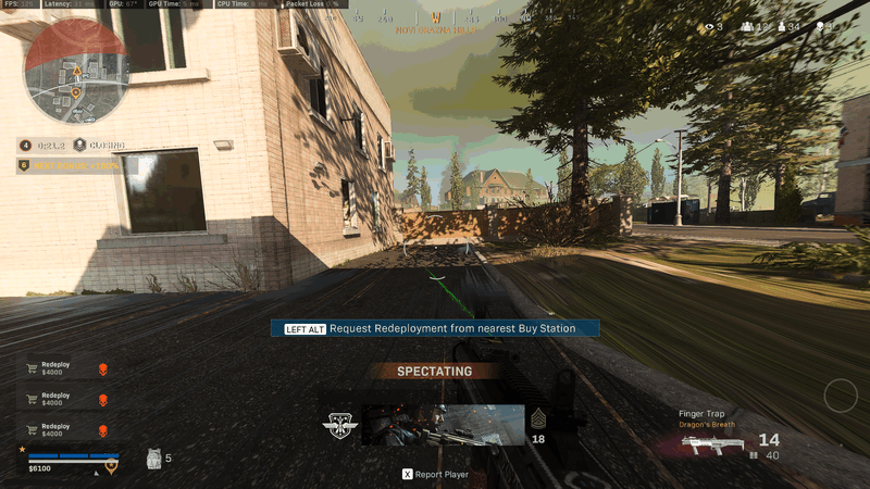

  • Danny Phantom
  • Registratie: December 2015
Heeft er iemand ook last van crashes naar de desktop met een 3060ti? Bij mij komt dit na 1-4u gamen of sommige dagen helemaal niet. Dit heb ik bij verschillende games zoals leagie of legends en hunt:showdown. Een maat van me heeft het zelfde met league maar weer niet met hunt showdown. (We hebben dezelfde 3060ti van pny)
Ik heb drivers al gedaan, ddu geprobeerd, andere drivers, games opnieuw, games op hdd, andere ssd maar het werkt helaas niet.
Iemand nog een tip?

  • Rubenvdk
  • Laatst online: 01-03 18:23
Vandaag mijn Gigabyte RTX 3080 Gaming OC binnen gekregen. Ik zag meteen dat de doos niet meer dicht zat en er kleine scheurtjes langs de randen zaten van de doos.
Mijn vermoeden bleek te kloppen, ik wilde de Call Of Duty code inwisselen en kreeg meteen de melding dat mijn hardware al was gebruikt.
Alsof het nog niet erger kon, kreeg ik een soort dode pixels en artifacts door het beeld heen. Even Battlefield 5 opgestart en een crash naar de desktop.
Conclusie; ik heb zeer waarschijnlijk een RMA exemplaar ontvangen. Ik ben enorm teleurgesteld.....

  • Rubenvdk
Nogal ja... maand in de wachtrij gestaan, denk je hem voor kerst te hebben, en dan dit.
Foutje kan gebeuren, maar voor zo’n smak geld verwacht ik toch echt een “gesealde/doos met dichte plakkertjes” en geen opengemaakte en/of gebruikte! En al helemaal geen RMA kaart! :(
Ben heel benieuwd hoe ze dit op gaan lossen.

  • Rubenvdk
AtlAntA schreef op zondag 20 december 2020 @ 15:19:
Kan me eigenlijk niet voorstellen dat zo iets per ongeluk gaat. Je zou eerder denken dat ze een geretourneerde kaart snel even op een 22inch 1080p display gooien. "geeft ie een output? mooi stuur maar weer weg".
Ik kan het mis hebben hoor maar lijkt erop dat ze gewoon gegokt hebben dat een volgende klant niks zou opvallen. Alhoewel allemaal strepen op het scherm wel op zou vallen natuurlijk. ;)
Ja inderdaad, die indruk heb ik ook. Maarja, we gaan zien hoe ze het gaan oplossen. Ik wens een NIEUWE nieuwe kaart buitenom de wachtrij en zo niet dan geld terug.
Ik weet nu ook zeker dat het de 3080 kaart is die de fouten veroorzaakt, aangezien mijn oude GTX 1060 er nu weer in zit en zonder problemen draait.

  • ZelianGuy
  • Laatst online: 21-10 16:06
Rubenvdk schreef op zondag 20 december 2020 @ 16:19:
Weet je het zeker? Dat plaatje zegt wat anders :+

  • Rubenvdk
ZelianGuy schreef op zondag 20 december 2020 @ 16:25:
Haha de volgorde is wat ongelukkig maar de screenshot is gemaakt met de 3080 er nog in. ;)

  • ParaWM
  • Laatst online: 15:19
ParaWM
Pro Prutser
Neem aan dat dit naast "Ervaringen & Discussie" ook het topic is voor OC ervaringen en vragen.
Gisteren een 3080 FTW3 verkregen en vandaag wat proberen te OC'en en Undervolten (UV). Begrijp dat er veel, soms wel 100w, winst te halen is door de kaart flink te UV'en met maar enkele FPS verlies. Maar wil toch liever ook wat sneller, dus geprobeerd een combo te doen. Standaard loopt de kaart op 370W, 70C, tegen de 1950mhz aan te stuiteren met een voltage tussen de 1006 en 1050mV. Dit is met de standaard bios (niet de OC bios via de switch).
Met alleen de powerlimit op 105% en een handmatige OC van 100mhz ging de kaart naar 2045mhz, 380W en 72C, wel wat onrustig qua klokfrequentie. Volgens mij liep hij constant tegen allerlei limieten aan te dansen.
Dan de UV. Onder de 900mV wilde hij eigenlijk niet boven de 2000mhz lopen. Op 950mV wilde 2055mhz goed draaien in meerdere benchmarks, maar zag één keer een grote stotter voorbij komen, leek alsof hij eruit zou klappen, maar dat gebeurde niet. Heb hem toen maar twee tikjes van 15mhz terug gepakt naar 2025mhz en dat lijkt heel goed te werken. Verbruikt nu maar 335W, 69C, bij dus 2025mhz stabiel (minder fluctuaties) en 950mV (~100mV lager).
Geheugen geprobeerd van 500 tot 1000mhz OC. Bij +1000mhz zakte de scores helemaal in, +800 was vergelijkbaar met stock. Alles tussen de +500 en +700 gaf nagenoeg dezelfde (kleine) verbetering, dus laat hem maar op +500mhz staan.
Eindresultaat is dan tussen de 3.5 - 7% prestatie verbetering bij de verschillende benchmarks en een kleine 10% minder stroomverbruik. TimeSpy (total) 16629 stock naar 17786 en FireStrike 33372 naar 34931.
Dit is net mij eerste dag proberen, de vragen:
1) Lijken deze aanpak en resultaten een beetje op wat anderen halen, of tips voor een andere aanpak?
2) Zou er nog veel meer uit te halen zijn door niet te undervolten?
3) Zijn er toch veel mensen die verder undervolten, en wat voor verlies aan FPS accepteer je dan?

Ben hartstikke blij met mijn 3060 Ti Gaming X Trio, echter wat mij opvalt is dat er uit het systeem behoorlijk wat coil whine komt, met name in de menu's van Flight Simulator of bij het exit screen van de Heaven benchmark, dus bij zware belasting van het gehele systeem. Ik begreep dat een kaart coil whine kan hebben en dat dit voorkomt bij hoge fps. Het gekke is dat ik er geen last van heb bij een potje old school Half-Life 2 (vsync is uit) en daar haal ik uiteraard behoorlijk wat fps :P
Ben een beetje aan het onderzoeken wat nou precies de oorzaak kan zijn, want ik ben er nu niet geheel zeker van of het wel (alleen) aan de 3060 ligt, met mijn vorige 2070 Super Gaming X Trio had ik iets vergelijkbaars (misschien heeeeeeeel ietsje minder).
In het voedingen-topic werd ook genoemd dat de voeding veroorzaker kan zijn (Seasonic Focus GX-550) als deze flink belast wordt. Heb geprobeerd te luisteren waar het precies vandaan kwam, maar de locatie was moeilijk exact te achterhalen. Maar klinkt het logisch als ik zeg dat het misschien wel de voeding kan zijn om de reden dat er bij Half-Life 2 niets aan de hand is?
Verder zit er een Ryzen 5 5600X op een MSI MAG B550 Tomahawk in en loopt het geheel als een zonnetje overigens.

ParaWM schreef op zondag 20 december 2020 @ 20:30:
Mijn ervaring met undervolten is dat het heel erg lastig is om stabiel te krijgen.
En ontzettend veel trial en error om de beste bins te vinden, en wat ik dan na verloop van tijd zag is dat de standaard curve van asus eigenlijk perfect was.
Een simpele overclock lijkt nogthans het beste te werken, die curve zou dan je dan kunnen afvlakken mocht je power willen saven.
Maar waarom zou je de core snelheid limiteren, als je ook je fps kan limiteren op iets dat lekker werkt ism je monitor?!
Dan wat cijfer ter vergelijking:
981mV 2055 2010
950mV 1995
875mV 1935
800mV 1815
Waarbij de 950 instelling het langste getest is en stabiel leek.
De lagere voltages zijn alleen handig om de curve nog wat hoger te trekken voor hele zware spellen zoals quake 2 rtx.

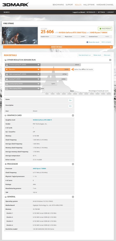

Ik heb de PNY 3060 Ti,
Mijn vorige kaart was een ROG STRIX 1080 Ti.
Heb hem gekocht voor 500,-- samen met een Ryzen 7 5800X, die draait
nu ook op 8x4725Mhz...
Mooi kaartje voor een redelijke prijs, in ieder geval beter dan wat ik had en hij
laat de meeste van de 2xxx serie achter zich en meestal maar een paar
procent achter de 2080 ti...
Enige wat me enigszins stoort is de el cheapo led shizle..
Afbeeldingslocatie: https://tweakers.net/i/4-HLjNaCf2qGYuRMS57smm20vgE=/x800/filters:strip_icc():strip_exif()/f/image/EoZJy99qRdpczFKYAqcJGr4F.jpg?f=fotoalbum_large
Heb de kaart een beetje overgeklokt , maar verder niet gepushed ..
Is redelijk toch ?

Hier net ook even gekeken en met een RTX 3070 haal ik (zonder verdere aanpassingen). 24482.
Dat is dan wel in vergelijk met een Ryzen 3 3600, en zie dat jij een 5800 hebt.
Score van jou lijkt me dus niets verkeerds aan (en ik heb nog werk te verrichten.. :))

Ik ben bezig met het overclocken van mijn suprim.
Met alleen spelen met de core clock en dergelijke kreeg ik +145 core clock en 750+ memory. Prima resultaat maar de clocksnelheden waren niet stabiel en gingen van 2020 naar 2115.
Probeer met voltages te spelen maar zelfs dan lukt het mij niet om een constante clocksnelheid te krijgen. Enige tips?
KAn ook zijn dat ik wat fout doe met de voltages. Heb het nooit eerder gedaan tijdens overclocken.
Afbeeldingslocatie: https://tweakers.net/i/o8i2fVPhK9AQmC6J9JPlHUOw090=/800x/filters:strip_exif()/f/image/R0LCDBUA51E0d46dwyokjROI.png?f=fotoalbum_large
[ Voor 38% gewijzigd door ZelianGuy op 22-12-2020 17:35 ]
  • ParaWM
ParaWM
Pro Prutser
ZelianGuy schreef op dinsdag 22 december 2020 @ 17:32:
Tikje undervolten en de curve handmatig wat optrekken kom je waarschijnlijk in het midden uit, maar wel stabiel. En lager verbruik.
Sinterklaas wil bier !
  • ZelianGuy
ParaWM schreef op dinsdag 22 december 2020 @ 17:34:
Ik heb al een stabiele undervolt op 925 mv met 1995 clock speeds. Maar ik wil nu het maximale eruit persen.
