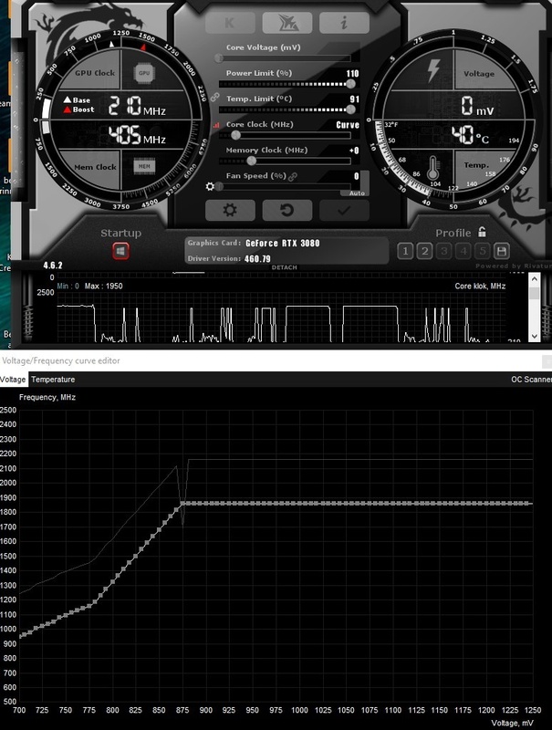

unfor schreef op vrijdag 11 december 2020 @ 09:40:
Dat is een nutteloze vorm van undervolten. Je wilt in principe zo hoog mogelijke core clocks bij een lager voltage waarbij je temperaturen en fan speed laag blijven. Nou is 43c grappig maar je verliest enorm in performance, als je onder de 70c zit blijft je kaart al stil. Mijn idee van succesvolle undervolt is rond de 2000 core clocks halen bij een laag voltage en daarmee geen performance verliezen.
Hoeveel mV is bij jouw chip een lage spanning voor een ~2000MHz core clock die voor elke load werkt op stock power limit? Superposition 4K bijvoorbeeld?
Een efficiënte GPU werkt inderdaad op een zo laag mogelijke spanning maar juist ook met relatief een lage core clock op zo veel mogelijk rekenkernen. Het is maar net wat je doelstelling is met een undervolt. Max performance op de powerlimit of nog meer FPS per Watt. Meten en weten. De 1800-1900MHz range is met oog op zwaardere loads icm een OC op het geheugen net zo relevant om een undervolt op toe te passen. Alles combineren in een curve is het natuurlijk het beste maar tijdrovend en niet voor iedereen weggelegd. 800 of 850mV is toch een prima uitgangspunt om mee te beginnen.

M-spec schreef op vrijdag 11 december 2020 @ 11:12:
Ik heb in principe de max clockspeed gezocht bij 950mv, bij mij komt de curve dan op 2025 te staan. In praktijk blijft hij rond de 1995/2010 hangen in tests/games.
Powerlimit maxed out. Memory op +1250. (de 1400 waar ik eerder stabiel op dacht te zijn gaf toch grafische glitches)

mmxmmx schreef op vrijdag 11 december 2020 @ 05:51:
Voor het eerst undervolten met mijn Evga geforce rtx 3080 ftw3 ultra gaming.
850 volt en een 1845 boostklok dit resulteert in een temp van 43 graden bij 100% gebruik.
Mij lijkt dit wel oké maar nu staat de boostklok dus vast op 1845
Is hier iemand met ervaring in undervolten ?
Helemaal stabiel niks geen problemen verder dus ja ik denk dat ik het goed gedaan heb ?
43 graden is wel heel laag. Gebruik je WC ? Of hoe test je? Furmark + Aida zou een beter beeld geven van de temps. Ik geloof niet dat je 43 haalt op een full load zonder water-cooling.

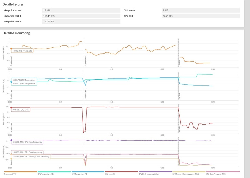

Vandaag geprobeerd om te undervolten. Moet nog verder, maar zover mijn resultaten:
Stock settings + 10% pwer limit:
https://www.3dmark.com/3dm/54670500?
Avg temp: 67 graden
avg clock: 1876
Graphicsscore: 17.548
1860 clock @0,9v:
https://www.3dmark.com/3dm/54671259?
Graphicsscore: 17.397
1900 @0,9v:
https://www.3dmark.com/3dm/54669655?
Score: 17.508
1965@0,9v:
https://www.3dmark.com/3dm/54671835?
Graphics score: 18.099
Temp: 64 graden
1920@0,85v:
https://www.3dmark.com/3dm/54672802?
Graphicsscore: 17.870
Momenteel heb ik het op 1965@0,9v. Op 2000mhz ging 3dmark crashen. Ik ga nog kijken naar lagere voltages. Model is een Asus TUF OC 3080

Thrawni schreef op vrijdag 11 december 2020 @ 20:48:
Avg temp: 67 graden
avg clock: 1876
1860 clock @0,9v:
1900 @0,9v:
Score: 17.508
1965@0,9v:
Temp: 64 graden
1920@0,85v:
Je zou 863mV bij 1950 eens kunnen proberen als sweet spot. Lijkt een zeer goede bin, check wel even of alles ook werkt bij port royal (en dan vooral de stress test als je unlocked hebt). Bij RT titels wil het nog weleens onstabiel zijn en anders zit je straks gefrustreerd te spelen als die crasht. Weet je toevallig de max clocks als je alles open gooit?

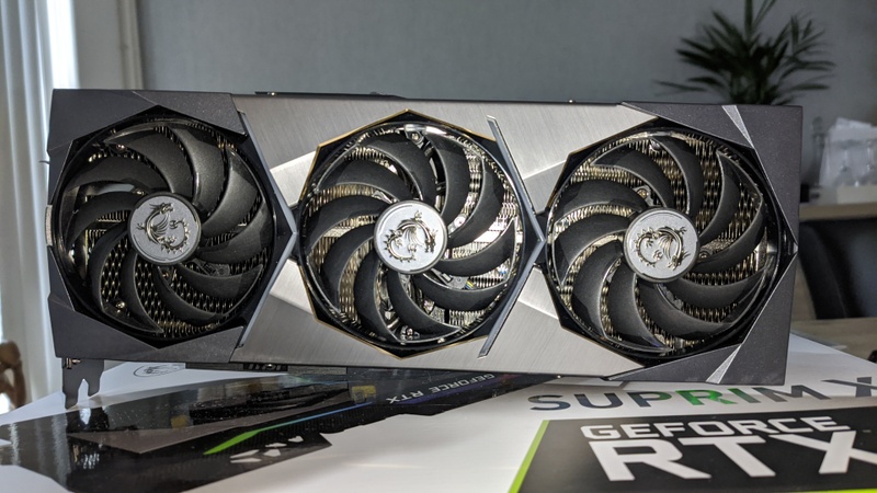

Vandaag de RTX 3080 van msi (variant ventus oc) binnengekregen. Installeren in de kast ging zonder problemen. Wat ik wel apart vond, is dat ik helemaal geen drivers hoefde te installeren. Is dat normaal? Ik kan me van vroeger herinneren dat het altijd opnieuw moest. Kaart werd door Geforce experience direct herkend als RTX 3080 en van de drivers zegt ie dat het nieuwste stuurprogramma is geïnstalleerd.
"Es hört doch jeder nur, was er versteht."
  • bjvdven
  • Registratie: November 2015
  • Laatst online: 24-11 14:44
Meister Sachs schreef op zaterdag 12 december 2020 @ 15:43:
Het is vaak wel een aanrader om na het installeren van een nieuwe GPU even een DDU te doen. Ben je daar bekend mee? Kan een hele hoop crashes en glitches voorkomen.
RX 7900XTX, 9800X3D, B650 TUF GAMING, 32Gb 6000c30 buildzoid timings , Arctic Freezer II 280mm ||| Galaxy S23 Ultra 512GB
  • Meister Sachs
  • Laatst online: 10-12-2025
bjvdven schreef op zaterdag 12 december 2020 @ 15:46:
Nee, absoluut niet bekend mee. Wat raad je aan?
Edit: gelijk effe opgezocht. Ik zie dat DDU een optie biedt "Clean and Shutdown (for installing a new graphic card)". Zal ik dat doen.
Edit 2: oh, wacht even. Die "Clean and Shutdown" had ik natuurlijk vóór het installeren van de kaart in de kast moeten doen. Ik moet nu dus "Clean and Restart" doen?
[ Voor 31% gewijzigd door Meister Sachs op 12-12-2020 16:00 ]

  • Thrawni
  • Registratie: Januari 2016
  • Laatst online: 17-11 12:53
M-spec schreef op zondag 13 december 2020 @ 00:06:
Met GPUZ op de achtergrond kun je met testwerk wel goed terug zien bij welke V/f range de GPU zijn werk doet en waar een crash heeft plaats gevonden. De GPU load is in elke game en benchmark weer anders. Port Royal zit vaker de range van 1900-2000MHz icm een undervolt. In Cyberpunk, al helemaal met RT aan op native resolutie/DLSS uit krijgt de GPU het zwaar voor zijn kiezen en kan deze met veel lagere clocks al op de powerlimit zitten. Het is daarom van belang de lagere V/f range ook goed te hebben staan.
Is de V/f range het gedeelte vóór de voltage die je in de curve aanpast?
Na de hele avond getest te hebben denk ik de beste UV setting gevonden te hebben. De 3D mark score op stock + 10% pwrlimit:
https://www.3dmark.com/3dm/54757190?
En dan de score op 0,875 @ 1860:
https://www.3dmark.com/3dm/54757506?
In de TimeSpy Extreme test scoorde laatst genoemde UV setting/profiel beter, nu niet, weet niet waar het aan ligt. Power Supply zit rond de 300W en de kloks zijn nu stabieler zo ver ik het zie. Temp is goed en ik heb ook Port Royale stress test gedaan zodat ik hopelijk niet crash in intensieve RT games (Cyberpunk).
Wat mij wel opviel en licht aan stoor, is dat met mijn UV profiel GPU-Z aangeeft bij het opstarten van grafische testen dat het aan een thrm & pw limiet zit.
Afbeeldingslocatie: https://tweakers.net/i/A9gFji1P9c1eISh49WcM0u3qC0c=/full-fit-in/4920x3264/filters:max_bytes(3145728):no_upscale():strip_icc():fill(white):strip_exif()/f/image/I3JUYY3hFqbnA2RCBrxnMf4E.jpg?f=user_large
Iemand toevallig enig idee waar dat aan kan liggen? Is dat toevallig de V/f curve waar ik ook op moest letten? Mijn curve ziet er met de UV profiel als volgt uit:
Afbeeldingslocatie: https://tweakers.net/i/tEuJIAYHUedDzCH7q1sYiiGZd2E=/x800/filters:strip_icc():strip_exif()/f/image/4aeZxPe6WbwNFe9mG1AmfJRR.jpg?f=fotoalbum_large
Resultaat TimeSpy UV profiel:
Afbeeldingslocatie: https://tweakers.net/i/1tU9F1cHeDQIEFNDz43jDTquvbw=/800x/filters:strip_icc():strip_exif()/f/image/KshQLExmR3f6FWpqlhOCvlXg.jpg?f=fotoalbum_large

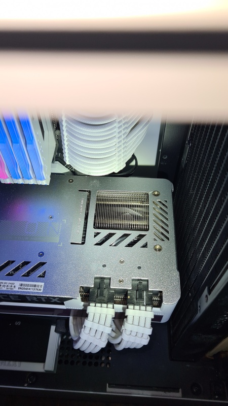

Net een Gigabyte RTX 3080 Gaming OC binnengekregen maar het lukt mij niet om de PCI E kabels in de GPU te pluggen. De ene klikt maar de andere schuift er in maar klikt niet vast... Nog mensen met dit probleem?
Check anders dit draadje, je bent niet de enige. Controleer vooral of de pinnen goed staan.https://www.overclockers.co.uk/forums/threads/3080-3090-3070-gigabyte-eagle-gaming-oc-vision-power-connector-concerns.18900176/

  • AstaVista
  • Laatst online: 22-11 09:46
Low-Tech schreef op zondag 13 december 2020 @ 03:03:
Ondertussen opgelost. Even de connectoren mooi uitgelijnd en dan ging het wel. Trouwens enorm tevreden over de Gigabyte kaart, haalt max. 63 graden momenteel bij games als RDR2, CP2077, COD,...

AstaVista schreef op donderdag 10 december 2020 @ 12:52:
Bekend probleem inderdaad. Ik heb mijn vision om die reden teruggestuurd. De kaart wordt ook moeilijk verkoopbaar zo. Daarnaast als die niet klikt betekent dat, dat die los kan komen. Dat wil je echt niet. Weet niet hoe makkelijk je hem er nog in hebt gekregen, maar als hij niet klikt zou ik het niet wagen.

  • AstaVista
Snippertje schreef op zondag 13 december 2020 @ 08:28:
Enige wat ik hoefde te doen was een schroevendraaier nemen en het pinnetje meer naar het midden buigen. Dit ging vrij vlot :) Inmiddels super tevreden met de kaart!

  • Auwdioslave
  • Laatst online: 12-11 17:22
AstaVista schreef op zondag 13 december 2020 @ 09:40:
Ik had ook dit probleem met mn RTX3080 Vision. Met de tong in de juiste hoek een beetje duwen tegen het pinnetje met een schroevendraaier heeft het bij mij ook opgelost. Wel belachelijk dat dit nodig is. Je zou verwachten dat dit in een fabriek tijdens de OQC wel eruit komt...

  • M-spec
Thrawni schreef op zondag 13 december 2020 @ 00:23:
Met undervolten wil je de waarden op de Y-as van kloksnelheid inderdaad tegenover een lagere spanning op de X-as zetten. De Voltage/frequency range is de grafiek als geheel. In dit geval is het een curve omdat een chip richting de grens van zijn architectuur veel meer spanning nodig heeft om stabiel te kunnen blijven werken en om die reden ook sterk afvlakt.
Stel je pakt alleen 900mV als waarde voor een UV en de GPU zit met een zware load alsnog op de powerlimit dan zal de boostsnelheid en spanning onder dat punt zakken. Vervolgens moet de spanning ook bij die waarden aangepast zijn wil je profijt hebben van een undervolt. Ik neem daarom zelf 800mV als uitgangspunt voor de 3090. Blijkt dat allemaal game stabiel dan pak ik pas een hogere waarde. Daarmee heb ik zelf een curve uit meerdere test gemaakt. Dit geeft in alle benchmark ook niet meer de maximale score want dat gaat helaas niet op. Er is immers meer marge nodig voor verschillende loads. Een voorbeeld: met Port Royal RT kan ik met +230MHz op deel van curve de benchmark stesstest wel doorlopen maar dat gaat niet altijd werken voor Cyberpunk. Het is soms puzzelen voor een marge die overal mee werkt. ;) Zet de waarden bij een crash dan ook iets verder terug dan je in eerste instantie zou denken. Als het game stabiel blijkt kan je altijd nog stapjes verhogen. Voorkomt irritaties wanneer game Nr3 ineens wel weer crashed.
Een standaard optie is natuurlijk de gehele curve te verhogen met de core clock slider zodat je alles omhoog lift maar omdat Ampere richting 2000MHz en hoger minder goed schaalt en veel meer spanning nodig heeft moet de curve bij een te sterke verhoging op dat punt alsnog weer richting standaard waarden terug gebracht worden.
Die heel korte Thermal/PowerCap in GPUZ heb ik ook wel gezien. Ik weet zo ook niet waar dat weg komt. Lijkt mij niet realistisch.
R7 5800X3D | RTX 3090 | C6H X370 | Evolv customloop | PV: 8500Wp ; 24x LG Neon2 ; SMA STP 8.0 | Daikin EHVX 6kW | custom smart grid + EVSE

Maximaal haalbare clock van mijn eigen 3090 chip in Cyberpunk 2077 getest op Ultra RT DLSS Quality settings icm ultrawide.
Met een continu groene lijn van PwrCap in GPUZ is dit gemiddeld 1920MHz @889mV, met een board power draw van 340~350W. (100% PL niet te verhogen zonder bios flash)
Memory @ +1248MHz/11K.
GPU temperatuur maximaal 47°C.
FPS winst is met deze undervolt ongeveer 6 á 7%.
In-game prestaties met bovenstaande settings op 3440x1440: 58~70 FPS.
Een undervolt met energiebesparing als doel kan out of the box prestaties evenaren met 280~290W (-20%).

Iemand een idee van hoe lang de lijst is van 3080 Suprim x bij Alternate.be?
Heb deze namiddag ook ge pre ordered. _/-\o_

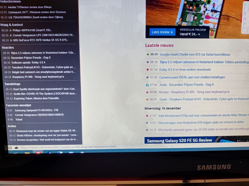

Sinds gisteren de Ventus 3070 3x.
Op mijn 1440p scherm via displayport werkt het zoals het hoort.
Enkel mijn tweede oude scherm (1080p) werkt niet goed.
Deze is via HDMI ingestoken.
Alles lijkt zo wat wazig en precies wat ingezoomed.
Afbeeldingslocatie: https://tweakers.net/i/0kUtks-ZwXpw4geu61IJ6dVMxYY=/800x/filters:strip_icc():strip_exif()/f/image/SXF9h809z7TjVDcqazH67Gib.jpg?f=fotoalbum_large
Iemand een idee? In windows en op het scherm kan ik niets aanpassen wat tot verbetering zorgt.
Opgelost screen to fit op monitor blijkt nu toch iets te doen. Nu heb ik volledig beeld. Wel nog wat wazig.

Zo gisteren mijn ZOTAC GeForce RTX 3080 AMP HOLO ontvangen. De kaart wordt wel heel warm in Cyberpunk. Bekend probleem?
83-85 graden tikte die soms wel aan. Gisteren meteen maar gekeken om te undervolten en nu kom ik rond de 73-75 graden uit bij Cyberpunk met vergelijkbare prestaties.
Wat vinden jullie fijn?
- Optie 1: 40-50 FPS in cyberpunk volle ray tracing?
- Optie 2: 65-70 FPS met alleen reflecties?
- Optie 3: Of liever hogere FPS i.v.m. 144 hz of hoger?
Ik zelf vind het nog een moeilijke. Gevoelsmatig vind ik ray tracing wel iets toevoegen maar nog te weinig om de dip in FPS te verantwoorden.

Ik heb het idee dat mijn kaart iets raars aan het doen is.
Ik heb een beetje zitten spelen in 3dmark en diverse scores gehaald. Nu krijg ik de laatste dagen, zelfs op stock fancurve, ineens een veel lagere score.
Als ik ga kijken naar mijn FPS schiet die in een bepaalde scene echt alle kanten op. Varieert bijvoorbeeld tussen de 90-120fps. Dit lijkt mij alsof er ergens iets met de error correction niet lekker gaat ofzo.
Als ik 3dmark gewoon laat draaien krijg ik ook een betrekkelijk lage score.
Bijgaand een compare (die is trouwens niet met stock curve) en een eerdere run:
https://www.3dmark.com/compare/spy/16399381/spy/16330293
Iemand enig idee wat hier gebeurt?
