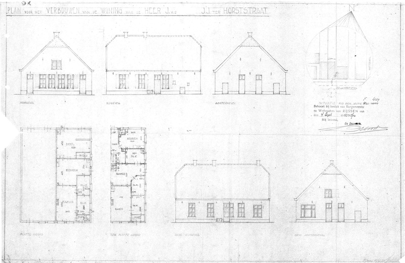

Situatie van een verbouwing uit '54
Afbeeldingslocatie: https://tweakers.net/i/MUn-BDHj-BbfdxLZWMlb3YUtqaY=/800x/filters:strip_icc():strip_exif()/f/image/0qPwiaeHTVUpjfbvcw1F9Vmd.jpg?f=fotoalbum_large
Grotendeels nog actueel, op de tekening zie je linksonder de gew. situatie, (destijds dan) nu zijn er geen slaapkamers meer beneden, is het portaal verhuist naar de 'slaapkamer' in het midden, daar is nu ook een wc, de slaapkamer onder de keuken, is bij de keuken aangetrokken.

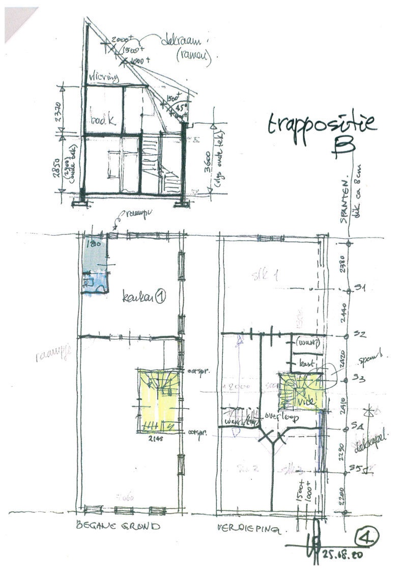

Vorige week is de architect geweest met wat schetsen voor een eventuele indeling, daar is het volgende uit voortgekomen:
Oude situatie:
Afbeeldingslocatie: https://tweakers.net/i/P6udM4H-W4r1JaiYulGsbJM9KfI=/full-fit-in/4920x3264/filters:max_bytes(3145728):no_upscale():strip_icc():fill(white):strip_exif()/f/image/lxyMQLsZLMp5sy9WfBV7WZG8.jpg?f=user_large
De nieuwe te realiseren situatie:
Afbeeldingslocatie: https://tweakers.net/i/OfiXnmA-6S5vPhLKa5H-ALdgtKk=/full-fit-in/4920x3264/filters:max_bytes(3145728):no_upscale():strip_icc():fill(white):strip_exif()/f/image/p1Pp5lkusFlLnxf4LZkz5jWF.jpg?f=user_large
Alles gaat dus op de schop, en er komt een mooie dakkapel.
Verder veel verschuivingen van de ruimtes! iig al veel zin in!

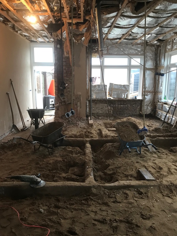

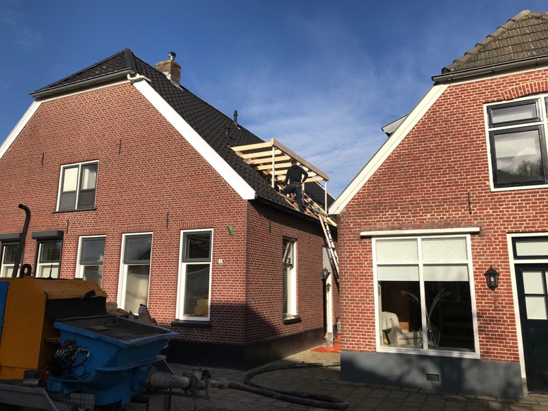

Eindelijk!
We zijn begonnen, ik had deze week nog vakantie dus dat kwam goed uit,
Maandag zijn we begonnen met verhuizen, deel mee, deel opslag op zolder/slaapkamer, Dinsdag kwam er iemand de keuken demonteren (marktplaats) en woensdag kon het echte werk beginnen,
Afbeeldingslocatie: https://tweakers.net/i/ezfQrFsBV3QQoF9QPBydGBoimtQ=/800x/filters:strip_icc():strip_exif()/f/image/xjUdds0JgpJREds0c6zszWoy.jpg?f=fotoalbum_large
Dinsdagavond:
Afbeeldingslocatie: https://tweakers.net/i/90J4BY6jvk0mw5pSHwDdeSmNnmk=/x800/filters:strip_icc():strip_exif()/f/image/glBwJyfGHG4603ym5sK7H9CS.jpg?f=fotoalbum_large
Afbeeldingslocatie: https://tweakers.net/i/_YFnPbYXxVWKK4Xk_IRRewwg1UA=/x800/filters:strip_icc():strip_exif()/f/image/UHYUTz3RAAaXkMkHn95RV62C.jpg?f=fotoalbum_large
Afbeeldingslocatie: https://tweakers.net/i/ol02m82g6BSSsHSZNUBpVGGj7zs=/x800/filters:strip_icc():strip_exif()/f/image/owfE66eh2KS0C5EJEEkt1EhG.jpg?f=fotoalbum_large
Helaas geen foto van boven, maar dit is nu de situatie:
Boven:
Afbeeldingslocatie: https://tweakers.net/i/Ys8utoTuwVag7JHeMuO237Rb5uI=/800x/filters:strip_icc():strip_exif()/f/image/BNSjDGJUIGJR469xsijwNZNA.jpg?f=fotoalbum_large
Afbeeldingslocatie: https://tweakers.net/i/6dF9oTnXinx6vBRlSeGWIIxovnk=/800x/filters:strip_icc():strip_exif()/f/image/ABWKwETdzBLqDziColXIvdV1.jpg?f=fotoalbum_large
Afbeeldingslocatie: https://tweakers.net/i/MJ0uYgejQuK_FI2RjmQa97do2JM=/800x/filters:strip_icc():strip_exif()/f/image/6ZaBUoWCWJCTigNtZrFmSa3X.jpg?f=fotoalbum_large
Keuken:
Afbeeldingslocatie: https://tweakers.net/i/R1aan_2ytUtn3qV415OfdXc2U6A=/x800/filters:strip_icc():strip_exif()/f/image/E3a6P8Kfp9HDqPkUDiXXUso0.jpg?f=fotoalbum_large
Afbeeldingslocatie: https://tweakers.net/i/mjyFS3YhPZVrnxnr7nHUwoUV5As=/800x/filters:strip_icc():strip_exif()/f/image/lSd7Gpn2uAWb1Nz5Xy1Ud6tu.jpg?f=fotoalbum_large
Woonkamer:
Afbeeldingslocatie: https://tweakers.net/i/_z0ILRiFe6PjgXAQi8Bx609Cu_Y=/800x/filters:strip_icc():strip_exif()/f/image/gY718m82aIA7OGVjtsC5qJ6u.jpg?f=fotoalbum_large
Afbeeldingslocatie: https://tweakers.net/i/3ekEsU6z1x2e2cXrbkCTrVw4054=/800x/filters:strip_icc():strip_exif()/f/image/Dxis6sOOS3VLrKYCw7yg98dL.jpg?f=fotoalbum_large
En omdat alles naar beneden moet en je hooguit met een emmertje naar beneden kunt, de trap omgetoverd tot glijbaan:
Afbeeldingslocatie: https://tweakers.net/i/xCP482HkhR1bQ50df8DpC0c46CA=/x800/filters:strip_icc():strip_exif()/f/image/3bblKXF4JRBeHYMP3N8sAjzU.jpg?f=fotoalbum_large
En dat geeft dit als resultaat:
Afbeeldingslocatie: https://tweakers.net/i/E351S_SDxseT-Ivax-2OmfuOmNU=/800x/filters:strip_icc():strip_exif()/f/image/2Dm7tcIUdCOxgshMQwxVmm83.jpg?f=fotoalbum_large
Overigens kom je er dan wel achter dat het niet het verkeerde moment was om te beginnen, dit was bijvoorbeeld de situatie in de douche: Afbeeldingslocatie: https://tweakers.net/i/4_UFGUdOOGJSx2a9YJ6jCYQ18oM=/x800/filters:strip_icc():strip_exif()/f/image/0i3VHL8xYQk4ARM8s42ozqng.jpg?f=fotoalbum_large
Afbeeldingslocatie: https://tweakers.net/i/ZcZW-S5QxNDiJ2qeQyCanB3sIvQ=/x800/filters:strip_icc():strip_exif()/f/image/SwTg21Sm6Us23n8jLpKrSvUV.jpg?f=fotoalbum_large

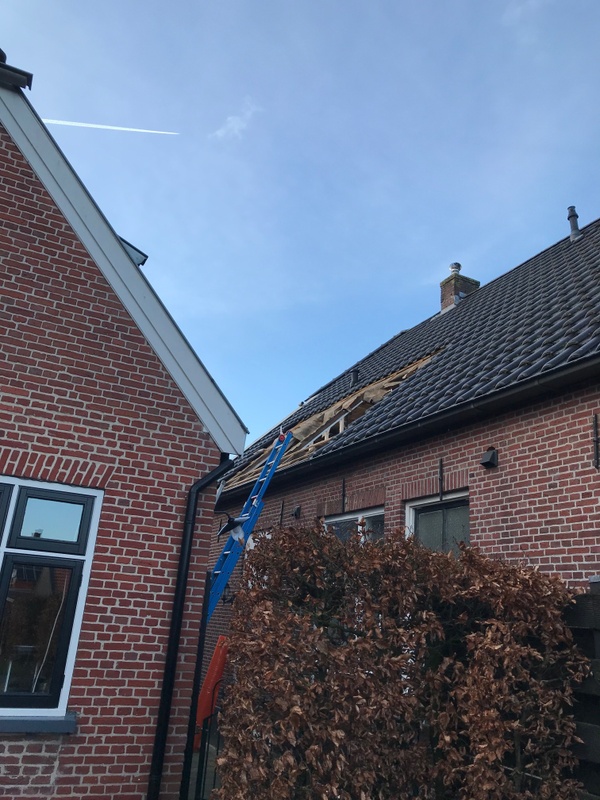

  • Jelte,89
  • Laatst online: 09-11 21:34
Jelte,89
Woodworking
D-e-n schreef op vrijdag 7 januari 2022 @ 23:27:
Beetje laat maar heb je inmiddels een constructeur gevonden? Want die heb je echt nodig en dan niet zomaar eentje van een forum :)
Het is een constructieve ingreep en in dat geval ook nog vergunningsplichtig.
True, heb em inmiddels niet meer nodig, het gaat om het laatste spantbeen op deze foto:

Vrijdagavond de kamer uitgegraven:
Afbeeldingslocatie: https://tweakers.net/i/3vxalyl80ofngjoiMNACTEi_dYo=/800x/filters:strip_icc():strip_exif()/f/image/SXZsLvjL7l5OXExOyiHvDYg0.jpg?f=fotoalbum_large
Dat verliep mooi, in mn eentje in een uurtje of drie dus lekker opgeschoten, de andere kant zag er zo uit en dat stond voor de zaterdag op de planning:
Afbeeldingslocatie: https://tweakers.net/i/pp3vOhi1kZnD84NkBPqq7T2rczM=/800x/filters:strip_icc():strip_exif()/f/image/txcGu5v9AOqviuJFAdIvpvTX.jpg?f=fotoalbum_large
Mn broer zou me zaterdag helpen dus moet te doen zijn dacht ik, helaas kwamen we nog veel muurtjes tegen die weg moesten ivm de isolatie, laten zitten is natuurlijk geen optie ivm koudebrug. Probleem is dat deze allemaal gestort zijn, en voorzien van 5 wapeningstangen... Staalblauw beton en loeizwaar waardoor je met 2 man hooguit 2,5 meter tegelijk kunt verwijderen, Gelukkig het grootste deel al weten te verwijderen,
Afbeeldingslocatie: https://tweakers.net/i/waywEIpK7ez4XxKjnEUcFajirjc=/x800/filters:strip_icc():strip_exif()/f/image/kTc2iSgkgw0EPRWNxjW8H015.jpg?f=fotoalbum_large
De nieuwe week de laatste meters eruit, riolering erin en wat loze leidingen leggen en a.s. zaterdag tempex leggen, de week daarop de netten en vloerverwarming zodat er 5 feb beton gestort kan worden

En weer een dag verder, gisteravond was dan alles klaar (voor het beton) en vanmorgen zouden we beton krijgen, of ik er half 9 kon zijn ivm peil uitzetten, prima.. ik was er de betonboer ook, maar het beton zelf niet (wel een cruciaal onderdeel) Peil uitgezet en naar mn werk gegaan, aannemer begon vandaag aan de dakkapel,
Situatie om half 9
Afbeeldingslocatie: https://tweakers.net/i/2BVhjHTdIzYd-rjjdq6WxugX2sk=/x800/filters:strip_icc():strip_exif()/f/image/1B0rm3psGeyzkgiQl4b2B1P9.jpg?f=fotoalbum_large
Afbeeldingslocatie: https://tweakers.net/i/b-aEs-woXhrO5rm8LfB1vjy2kTU=/x800/filters:strip_icc():strip_exif()/f/image/ISADzIqcqbq3Nk5Cfe8HCZ3u.jpg?f=fotoalbum_large
Afbeeldingslocatie: https://tweakers.net/i/3DkjKYXtdDO5S0u2aqNKcIA7mSQ=/800x/filters:strip_icc():strip_exif()/f/image/CGoxfRQIkzNEFKpDLqGWOE3P.jpg?f=fotoalbum_large
Best gewerkt al zo vroeg op de dag!
Situatie om 12u:
Afbeeldingslocatie: https://tweakers.net/i/Kyc0iWwX-ZUUGlV9fyMSzuGvj1k=/800x/filters:strip_icc():strip_exif()/f/image/keA1utleTsmFToNOOZ61yJqg.jpg?f=fotoalbum_large
Die werken mooi door, maar qua beton:
Wel een pomp, maar geen aanvoer...
Afbeeldingslocatie: https://tweakers.net/i/n19CF_6kDvg_zVX5VFU-k88J0bE=/800x/filters:strip_icc():strip_exif()/f/image/mpdnbrX1x2VVG1yb7fyXbfxH.jpg?f=fotoalbum_large
Afbeeldingslocatie: https://tweakers.net/i/wP4kcjz2vE9QI6LJ4ivwm9XxUpA=/x800/filters:strip_icc():strip_exif()/f/image/zQVbzefP3wxTMaBsYLbpzi0w.jpg?f=fotoalbum_large
Situatie om 5u:
Afbeeldingslocatie: https://tweakers.net/i/fOcbxdAjpgrTFZDs6RA-Da5Qmjc=/x800/filters:strip_icc():strip_exif()/f/image/WBJMn10yXJf21Kd6QRlGBnQg.jpg?f=fotoalbum_large
Situatie qua beton, live footage :)
Afbeeldingslocatie: https://tweakers.net/i/GNiVcn4FPKYuLdRA-JWDCvAJPHE=/800x/filters:strip_icc():strip_exif()/f/image/Yk4YgEZpVs7QvVYFUrVaAzJ4.jpg?f=fotoalbum_large
Afbeeldingslocatie: https://tweakers.net/i/LB8ue6OmrHToInJQcpzgpfyrB8g=/x800/filters:strip_icc():strip_exif()/f/image/e8p4hxnvDvQQnPM5pmk3IDEH.jpg?f=fotoalbum_large

Prefab is eigenlijk niet te doen, onderaan is de dakkapel misschien 5021mm en bovenaan net wat anders, in het werk is dat veel mooier te reguleren, 1 vast maat pakken en dan daar naartoe werken,
Dakappel is ongeveer 5 meter lang, kosten zijn qua kozijn en glas 3200 ex btw, en uurloon (schatting) 1600 ex btw

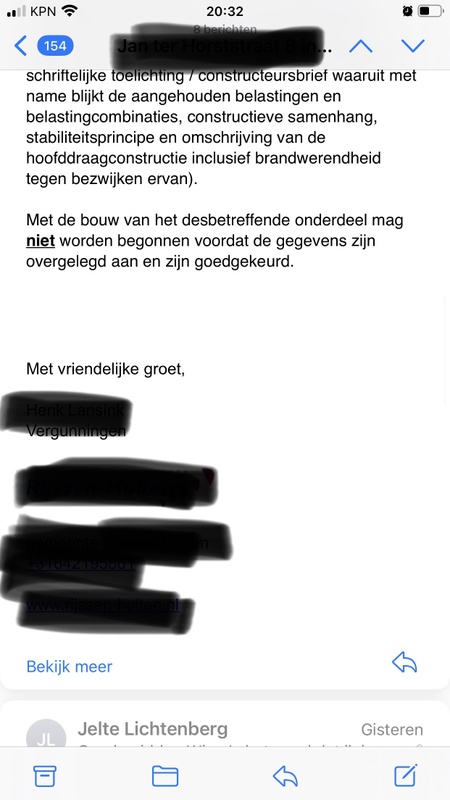

Ik kreeg vorige week vrijdag een mailtje van de gemeente:
Afbeeldingslocatie: https://tweakers.net/i/gmVGuKr_POgTwddpUD0N0sqC0bs=/x800/filters:strip_icc():strip_exif()/f/image/gPOf2mktIRti39s5zTlhmeUu.jpg?f=fotoalbum_large
Dag later:
Oh noh... mooi! aannemer ingelicht en zelf vol aan de bak met vloer/beton enzo, want dat is dus al geregeld...
Ik had het besluit wel even doorgenomen en daar stond in, drie dagen voor aanvang begin verbouwen moet je dit melden, verder nog heel wat milieu geneuzel ivm afvoer verontreinigd water, constructies in hout enz enz, ik denk ja mooi, heb ik allemaal al ingeleverd en op basis daarvan hebben jullie de vergunning verleend toch?! de rest is allemaal niet van toepassing op mij, dus weer volle bak aan de gang om het klaar te krijgen.
(inmiddels was ik al een beetje klaar met dit juridisch geneuzel want ivm slopen paar weken terug moest ik een asbestrapport overleggen, contact met de gemeente: "maar ik heb geen asbest het is een huis uit 23" ja, maar het kan wel verbouwd zijn in de jaren 90, oke, oke, ik regel wel wat... asbest meneer gebeld, maar je hebt toch geen asbest, nee dat klopt, maar ze willen een rapport zien..., oke ik stuur wel iemand... meneer komt: maar je hebt helemaal geen asbest, nee maar bla bla, kerel is na 10 minuten weg, laat een factuur achter van 730 euro... wij gaan slopen, komen een stukje onderkelderd tegen, liggen wat asbestplaten... Zucht, laat maar,)
maar to the point...
ik dacht gisteren, laat ik de gemeente even laten weten dat we er mee bezig gaan, dus mailtje getypt..
Afbeeldingslocatie: https://tweakers.net/i/lSmWkfFIvsU8N5p7gNHlDGIHCok=/x800/filters:strip_icc():strip_exif()/f/image/TXbRDbVecBC30PetPZDHRVdr.jpg?f=fotoalbum_large
Met als volgende reactie:
Afbeeldingslocatie: https://tweakers.net/i/fTsbFaoJypKVdVkpCHA_McwKz8I=/x800/filters:strip_icc():strip_exif()/f/image/mikQH61qo9mHCn1y01aTzj1y.jpg?f=fotoalbum_large
Afbeeldingslocatie: https://tweakers.net/i/WOiSFSmpy7ZXgGZTzB96TtpaM60=/x800/filters:strip_icc():strip_exif()/f/image/izQLM1EVH7WH8tpKIvAuQYO8.jpg?f=fotoalbum_large
Mja... na wat rondbellen snap ik nu hoe het ambtelijk apparaat werkt, je krijgt een vergunning dat je mag bouwen, daarna willen ze aanvullende eisen, vindt ik een andere definitie als voorwaarde maar goed, ik zit constructief wel goed, daar heb ik inmiddels wel ervaring mee, maar ze willen de onderbouwing/brief e.d. en de eerste 2 constructeurs die ik gebeld heb, hebben een 'levertijd' van +6 weken... Heb de gemeente gemaild met excuses dat ik dit niet goed begrepen had, (niets gezegd dat de dakappel al zo'n beetje staat) en ervoor zorg dat ze zsm hun gevraagde documenten zullen krijgen :+
Kortom... altijd leuk met Jelte :)

@Jelte,89 , nog effe 1 screenshotje blurren
Verder...wat een gedoe zeg. Wel goed bezig man!

10cm vind ik anno 2022 dus erg dun en daar gaat het deel waar vloerverwarming in zit dan nog af. Er zit enkel isolatie en zand onder de vloer toch? Is dat voorgeschreven door een constructeur?
De gang van zaken bij de gemeente is gebruikelijk overigens. Je krijgt eerst een vergunning om te gaan bouwen, op basis van je ontwerptekeningen. Constructieve detailgegevens en berekeningen mogen dan later worden toegevoegd maar moeten wel een x aantal weken voor begin bij de gemeente liggen. Dat voorbehoud staat als het goed is bij je vergunning (maar kennelijk niet duidelijk genoeg...).
Wat had je in eerste instantie allemaal ingediend? Had je überhaupt constructieve gegevens meegestuurd? Want de meeste gemeentes vragen tegenwoordig steeds meer constructieve gegevens bij de eerste indiening.
Zes weken levertijd voor een constructeur is ook niet gek. Constructeurs zijn eigenlijk nog te lief wat dat betreft. Ze hebben het stervensdruk net als iedereen in de bouw dus dan is zes weken niet zoveel :)
Ps.
Wel een flinke klus overigens ;)
[ Voor 12% gewijzigd door D-e-n op 04-02-2022 22:04 ]

Zo, kort momentje van rust gehad, na het betonstorten alle regels van de muur gehaald, zo'n beetje alle buizen eruit e.d. en boven begonnen met opnieuw buis leggen, pas dan wordt een woning pas echt kaal:
Afbeeldingslocatie: https://tweakers.net/i/TrVXZG7Y_8qNE0r8zwk-2QKU4IY=/800x/filters:strip_icc():strip_exif()/f/image/BvWDOrnxUFmlDusem5mAIxaq.jpg?f=fotoalbum_large
Gisteren en eergisteren boven aan de slag gegaan, maar helaas geen foto's van, beneden zijn de balkjes tbv voorzetwanden geplaatst
Afbeeldingslocatie: https://tweakers.net/i/ZTLfg3sUKOdKJE1VDzcA5dgdh7Q=/800x/filters:strip_icc():strip_exif()/f/image/bu3937oHkjNLaBbzom5SCNmL.jpg?f=fotoalbum_large
Afbeeldingslocatie: https://tweakers.net/i/cjyzTPeR2U1C576KuWQMOYUfWSk=/800x/filters:strip_icc():strip_exif()/f/image/KFEJjLyfURhGcLJjaxQNb1cH.jpg?f=fotoalbum_large
