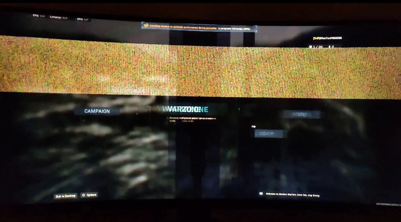

Ik had net allemaal strepen in beeld en hoorde een knetterend geluid toen het scherm aanging... Na scherm uitzetten en weer aanzetten, was het weg. Ik hoop niet dat mijn scherm binnenkort de geest geeft.
Is dit nog op meerdere momenten bij je gebeurt arutten? Gisteravond gebeurde het bij mij wederom weer twee keer, maar dit maal veel korter en zonder een knetterend geluid. De “strepen” was ook “slechts” 1 streep op 1 moment voor heel even en toen later op de avond gebeurde het weer met 1 streep voor korte duur, zonder knetterend geluid.
  • arutten
  • Laatst online: 08:50
Thrawni schreef op woensdag 23 september 2020 @ 07:16:
Nee, ik heb er geen last meer van gehad. Het scherm staat tussen 7:30 en 17:30 bijna constant aan i.v.m. thuiswerken.

Ik heb het scherm gister besteld en vandaag ontvangen.
Out of the box aangesloten op de kabels van mijn oude monitor, blijkt in de handleiding dat de HDMI kabel niet meer dan 100Hz ondersteund. Hiervoor is een DisplayPort kabel nodig, die keurig is bijgeleverd.
Maar wanneer ik in mijn NVIDIA-configuratiescherm de vernieuwingsfrequentie op 144Hz zet, dan zie ik zo nu en dan een storing/flicker op willekeurige hoogte over de gehele breedte van het scherm en op dat moment is ook een 'pats' geluid te horen van achter de monitor. Dit lijkt me toch niet helemaal gezond.
Iemand van jullie een idee wat dit kan zijn? Is het een gevalletje retour afzender?

djwantec schreef op woensdag 23 september 2020 @ 19:56:
Ook zeker melden bij iiyama . Hoe meer mensen het melden des te sneller er geacteerd wordt
Dit heb ik dus soms ook...

Hebben jullie al geprobeerd om de bandbreedte te beperken door kleurcompressie te gebruiken (4:2:2 bijvoorbeeld) of de bitdiepte te verkleinen op 144Hz?
Het pats geluid komt hoogstwaarschijnlijk van de speakers die ploppen op het moment dat de spanning/sync wegvalt. Misschien dat het uitschakelen van het scherm HDMI audio helpt?
  • djwantec
  • Laatst online: 02-09 09:59
CMT schreef op woensdag 23 september 2020 @ 20:34:
Het is meer het geluid van een oude televisie of CRT monitor bij het opstarten of uitzetten. 'tak' of 'pats'. Soort van ontlading lijkt het wel.
Ik begrijp niet wat je bedoelt met het aanpassen van de kleurcompressie of bitdiepte. Audio van het scherm heb ik uitgeschakeld, maar het probleem blijft zich voor doen.

djwantec schreef op woensdag 23 september 2020 @ 20:41:
Hmm het kan nog steeds van de speakers komen, ook al geprobeerd om de speakers via de monitor te muten? Maar zelfs dan is het nog mogelijk, de versterker uitgangen zijn immers niet met een relay geschakeld en blijven dus aan staan.
Wat ik bedoel met de kleurdiepte of compressie aanpassen is om de bandbreedte te beperken. Met Nvidia kan je dat doen door naar het control panel te gaan -> Beelscherm - Resolutie Wijzigen.
En daarbij Nividia-kleurinstellingen aanvinken.
Dan komen de opties voor RGB / 422 / 444 en kleurdiepte te voorschijn (eventueel ook het Dynamisch bereik, waarmee je de totale uitsturing van de helderheid van 0-255 kan beperken tot 16-255).
Ik kan helaas niet meer herinneren waar deze opties bij AMD zaten, maar het moet ergens bij monitor/display settings zijn.

  • djwantec
InfoTracer schreef op donderdag 24 september 2020 @ 08:44:
Heb je dit probleem ook als je bijvoorbeeld de vernieuwingsfrequentie op 100Hz insteld? Ben wel benieuwd.
Op 100Hz lijkt het scherm dit probleem niet te hebben.

Zijn het toevallig allemaal mensen met een GTX9x0 die dat hebben? Pas vanaf 10x0 is de boel Freesync compatible. Kijk ook eens in de specs van je VGA kaart of DP1.4 wel ondersteunt wordt.
  • djwantec
Señor Sjon schreef op donderdag 24 september 2020 @ 13:40:
Ik heb een 1070Ti en heb ook last van knetters,patsen en flickerend ongein.
Tot op heden nog geen antwoord van IIyama helpdesk.

  • djwantec
Afbeeldingslocatie: https://tweakers.net/i/cdNBpme3TZQ14JvReLcbMnjnSYA=/800x/filters:strip_icc():strip_exif()/f/image/VSoVVh7eUgSjylfxSFPZVwzB.jpg?f=fotoalbum_large

Zijn er nu wel gebruikers die het scherm gebruiken op 144hz met freesync aan en het onladingsgeluid + flickering/horizontale streep/storing nu niet zien?
  • Thrawni
  • Registratie: Januari 2016
  • Laatst online: 17-11 12:53
Goed voorbeeld! De mijne zien er wit uit (zover ik dit kan zien met het blote oog) maar dit is nu toch wel de beste foto die ik gezien heb die het probleem weergeeft. Ik heb jammer genoeg nooit de camera bij de hand en tegen de tijd dat ik het klaar zou hebben zou het alang gestopt zijn :P

  • arutten
Thrawni schreef op donderdag 24 september 2020 @ 20:57:
Ik heb deze geblokte balk met ontladingsgeluid gelukkig maar 1 keer gezien. Volgens mij net na het vervangen van de meegeleverde kabel door de Club 3D DisplayPort 1.4 HBR3 8K 60Hz kabel van 2 meter. Misschien zat de DP kabel er niet goed in. Ik had meteen de stroomkabel uit de monitor getrokken. DP kabel goed aangedrukt en stroomkabel weer aangesloten. Toen ik de monitor weer had aangezet was de storing weg en ook niet meer gehad!
FreeSync staat aan en in Nvidia driver G-Sync/G-Sync Compatible geactiveerd en ingesteld op144Hz.

  • Thrawni
arutten schreef op donderdag 24 september 2020 @ 21:19:
Thanks voor het delen voor vanaf wanneer het gestopt zou zijn. Ik heb zojuist exact die kabel besteld en ga dat morgen dan gebruiken om te kijken of het stopt :) hopen dat het daaraan ligt.

  • djwantec
Thrawni schreef op donderdag 24 september 2020 @ 22:33:
Voordat ik 20 euro aan een kabel ga uitgeven, wil ik wel zeker weten of dat de bottleneck is van het probleem.
Ik neig nog steeds naar het terug te sturen.

Ik ben er vrij zeker van dat het probleem niet veroorzaakt word door de kabel. Ik heb wel een andere onderweg maar ik verwacht niet dat het de magische oplossing is.
  • djwantec

  • Thrawni
unfor schreef op vrijdag 25 september 2020 @ 09:46:
Let us hope that you're wrong.
  • Thrawni
djwantec schreef op vrijdag 25 september 2020 @ 11:37:
Keep is updated (y)
Ik heb inmiddels een koper voor mijn oude scherm, maar denk dat ik die maar af moet zeggen :/
Will do! Vanmiddag & vanavond ga ik de hele dag mijn monitor gebruiken met de zojuist gekochte kabel die hier is vermeld, op 144hz en freesync op een gtx 1060, en als het probleem van een knappend/knetterend/pats geluid met de bijbehorende storing zich voor blijft doen weet ik genoeg. Morgen ga ik dan ook het retouren bij Azerty en hopen dat het probleem zich daar ook voordoet... Weet niet zo goed hoe ik het te voorschijn laat komen op commando en dat zou wel handig zijn.
En ik zal ook de monitor muten & uitzetten in de geluidsinstellingen om te weten of het pats geluid dan alsnog te horen is.

  • Thrawni
Tot nu toe nog geen flickering gehad. Ik denk dat het misschien wel aan mijn kabel heeft gelegen! Of wellicht dat ik het zelfs er niet goed genoeg in heb gedaan.
Ik was trouwens een aantal pagina's terug aan het lezen van het topic en kwam het filmpje tegen van Rossen waarin het probleem super goed gefilmd in was. Wist helemaal niet dat het al zodanig hier was vastgelegd en besproken. (deze: YouTube: GB3466WQSU Flickering)
Enige 'probleem' die ik nu lijk te hebben is, net zoals menig andere gebruiker, de flickering in bepaalde menu's of op de star citizen website. Maar daar kan ik vele malen makkelijker mee 'leven' :).

  • djwantec
Thrawni schreef op vrijdag 25 september 2020 @ 20:13:
Ok, de bij de monitor geleverde kabel is de bottleneck voor wat betreft die 'patsen', 'knetters' en storingen en is dus niet capabel voor wat het beeldscherm levert.
Dat zoiets niet bij de fabrikant uitvoerig is getest. :?
Jammer, maar ik ben denk ik niet van plan meer geld neer te leggen voor een kabel bij een scherm dat sowieso niet flawless is en onzeker of dat het ooit gaat worden.
Inderdaad maar door sparen voor meer kwaliteit en zekerheid.

Ik heb deze monitor gisteren ontvangen. Daarbij heb ik de bijgeleverde displayport kabel gebruikt. Ik had ook last van storingen die tussendoor flitsten. Vanochtend heb ik de displayport kabel aangesloten die ik net had vervangen. Nu lijkt het probleem helemaal weg. (bedankt djwantec!)
Vermoedelijk zit het probleem dus in de bijgeleverde kabel.

Het kan best zijn dat de QC op de kabels slecht is. Maar het valt mij op dat niemand denkt aan de videokaart/voeding en/of dat de kabel wel goed contact maakt.
Digitale uitgangen zijn niet per definitie schoon en er kan ook een impedantie mismatch zijn waardoor reflecties optreden van het signaal. Bij hoge bandbreedte gebruik is dat funest en een mogelijk oorzaak van de storingen.
Als eindgebruiker heb je daar natuurlijk weinig aan. Het is alleen erg makkelijk om IIyama de schuld te geven, terwijl het ook aan een combinatie kan liggen.
Waren het niet twee personen met een GTX970 die grote problemen hadden?
Thrawni schreef op zaterdag 26 september 2020 @ 18:56:
Weet je wel zeker dat die kabels dan ook DisplayPort 1.4 betreffen?
Displaypoort 1.2 of 1.4 kabels bestaan niet. Deze worden namelijk geclassificeerd op bandbreedte. Bijv. HBR(1)/2/3 of UHBR10.
Alleen de connectie heeft een versienummer.
Zie ook: https://en.wikipedia.org/wiki/DisplayPort
Het kan dus best zijn dat goede kabels die voor HBR geclassificeerd zijn, ook HBR3 aankunnen.
